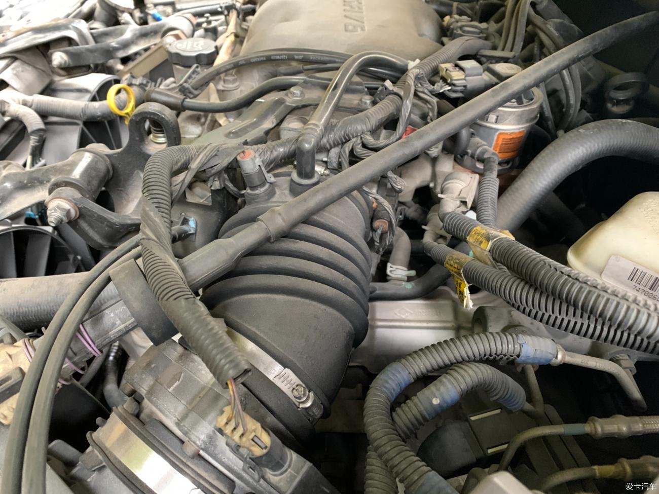

节温器安装的位置比较难拆
需要拆掉节气门体,还好老车质量好节气门床垫完整没有碎掉,另外顶部内循环的硬管也要移开,上面几个密封圈后来没有漏,车老许多密封圈都有准备。

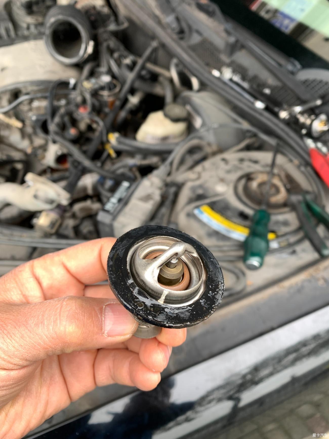

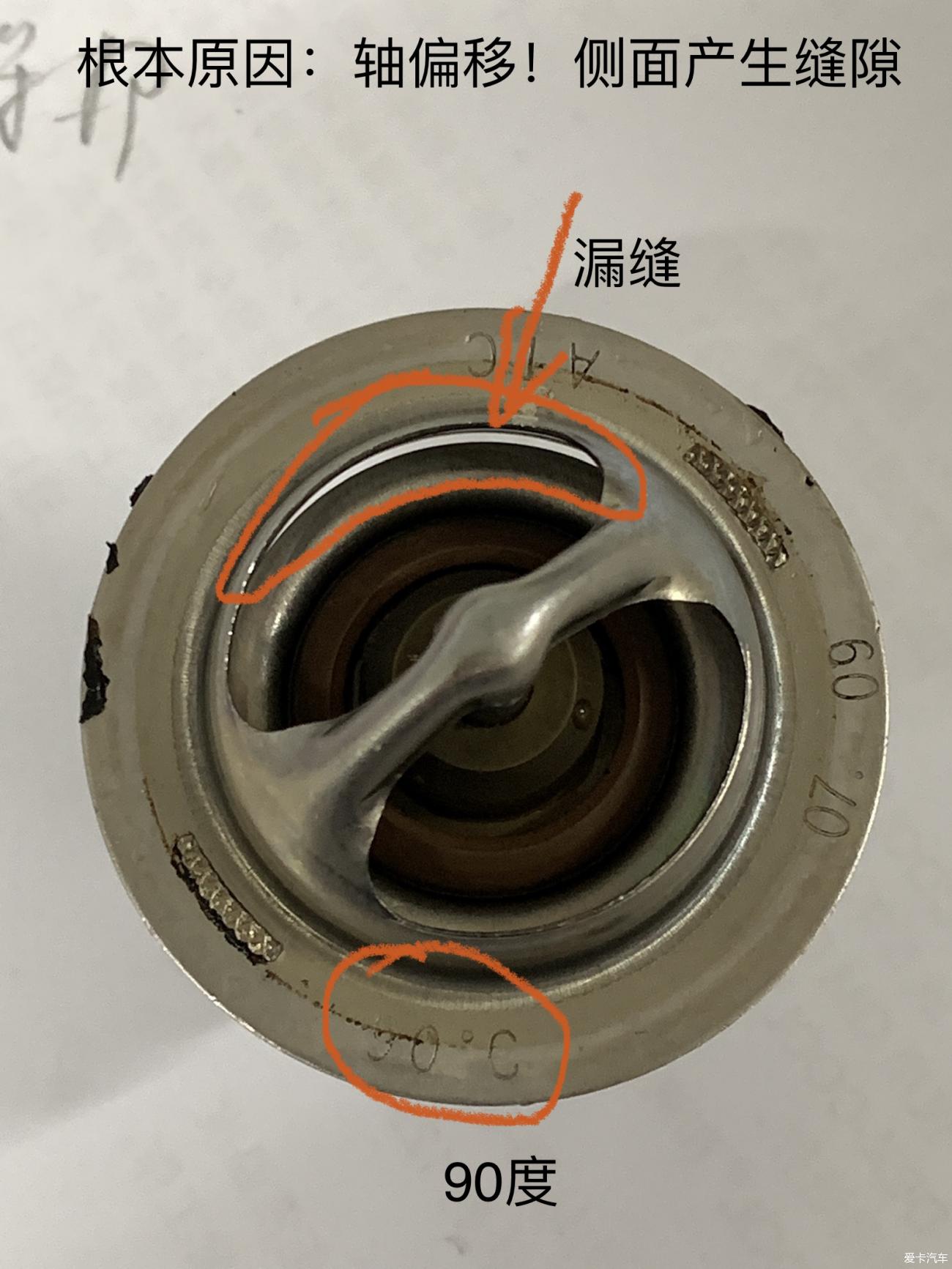

老的节温器拆下,目视可能是平躺安装的,轴向侧移无法完全关闭
