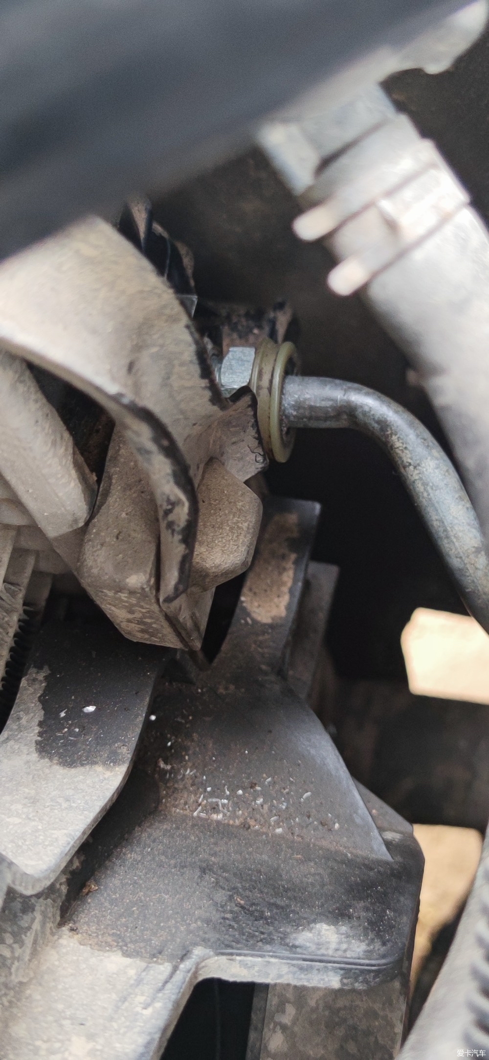

先把接口上的尼龙塑料圈撬开,然后用小平口螺丝刀把接口上的C型钢丝卡子取下来,用力拔出变速箱油管。用18套筒扳手取下接口,更换接口里面的橡胶密封圈,我是买的氟橡胶密封圈。规格是外经12.5毫米,密封圈粗2毫米。
经过实验,12.5*2的密封圈刚刚好。
安装好了,不漏油了。
