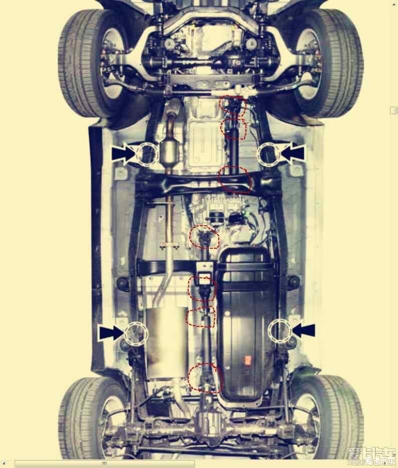

记得给传动轴打黄油
爱卡币+20
共获得爱卡币
不记得哪位车友发的图,感谢他,一共七个黄油嘴,看网上说的,三万公里左右就要打一次最好。
还有就是越野,涉水后回来清洗底盘后立即打一次黄油。

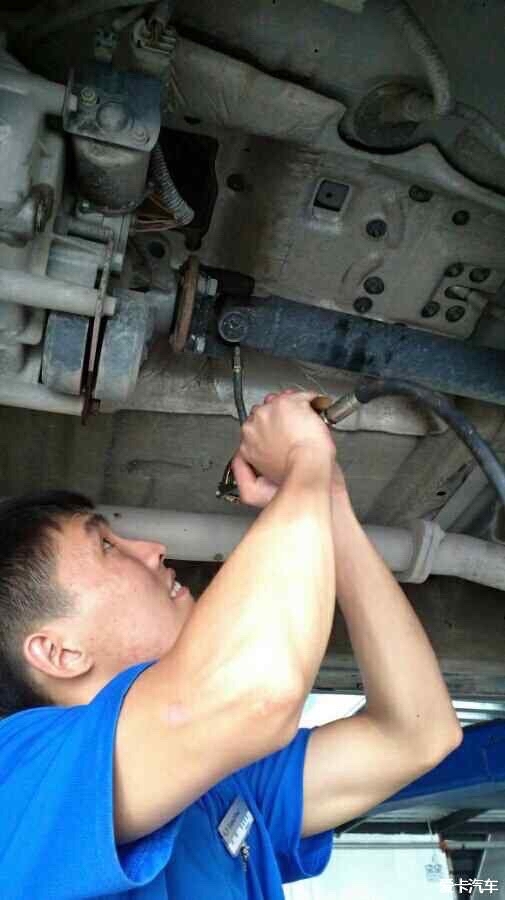

专门买了重型黄油枪和锂基脂黄油弹

打过黄油,也没感觉怎样。
来自 爱卡Android版 发表于 2022-03-15 12:26    IP属地:未知
爱卡币+20
共获得爱卡币
一直没忘记,都是自己打,黄油枪都买了两个(新疆一个内地一个)

现在很多修车的地方都打不了黄油啊!
14款爱腾2.0T四驱自动。

具体怎么打,自己可以么???

引用 ghost_diy 于 2022-03-16 14:19:32 发表的回复
现在很多修车的地方都打不了黄油啊!
找可以打黄油的修理厂非常简单,就是那些修货车的厂一定有,别去途虎或快修店。
