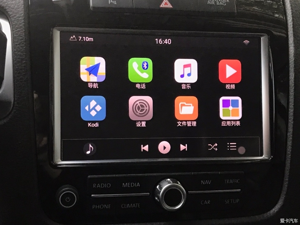

  经过1年多的开发测试,终于在去年底有了可以测试的样机,先来看看新盒子的界面(由老盒子桌面修改而来):
跟上时代:应大家要求,IOS风格
除了设置和应用列表外,其余图标都可以自定义APP(长按指定打开APP)
新盒子外观和接口继续保持和老盒子一样,目的就是方便安装了老盒子的车友直接替换
内部图片,使用独立声卡,首先测试的XMOS
后面测试的意大利数字界面
核心板CPU采用全志T507(28nm工艺),老的盒子使用的是T3(40nm工艺)
内部全景
老盒子直接替换安装,所有接插头都一样
初始画面(安卓10.0车机系统)
原生桌面,图标可以随意拖放
由老盒子桌面修改而来的(IOS风格)简洁易用
习惯老盒子黑白配的也做了准备
音质测试视频
酷我音乐在线播放效果
新盒子和原车RNS850主机用同一U盘播放同一首歌音质对比
手机高德地图与盒子自动同步演示
