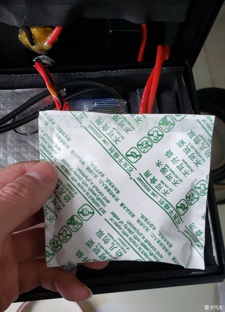

最后,我往电池内部放入一包干燥剂,以保证内部相对较低的湿度,高湿度环境可能会对极柱产生腐蚀等。毕竟我的目标是十年。。。
