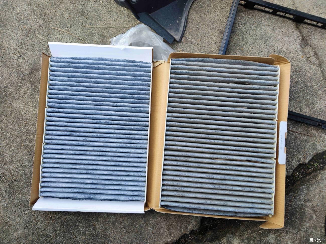

这次更换的滤芯是从车友手中淘的,他的新款朗逸用不了这个滤芯,就转给我了,当是没有注意,细看之下生产日期是2018年7月5日,看来真是积压的够久了,不过活性炭滤芯看着还是蛮好的,就没管那么多直接装上吧。

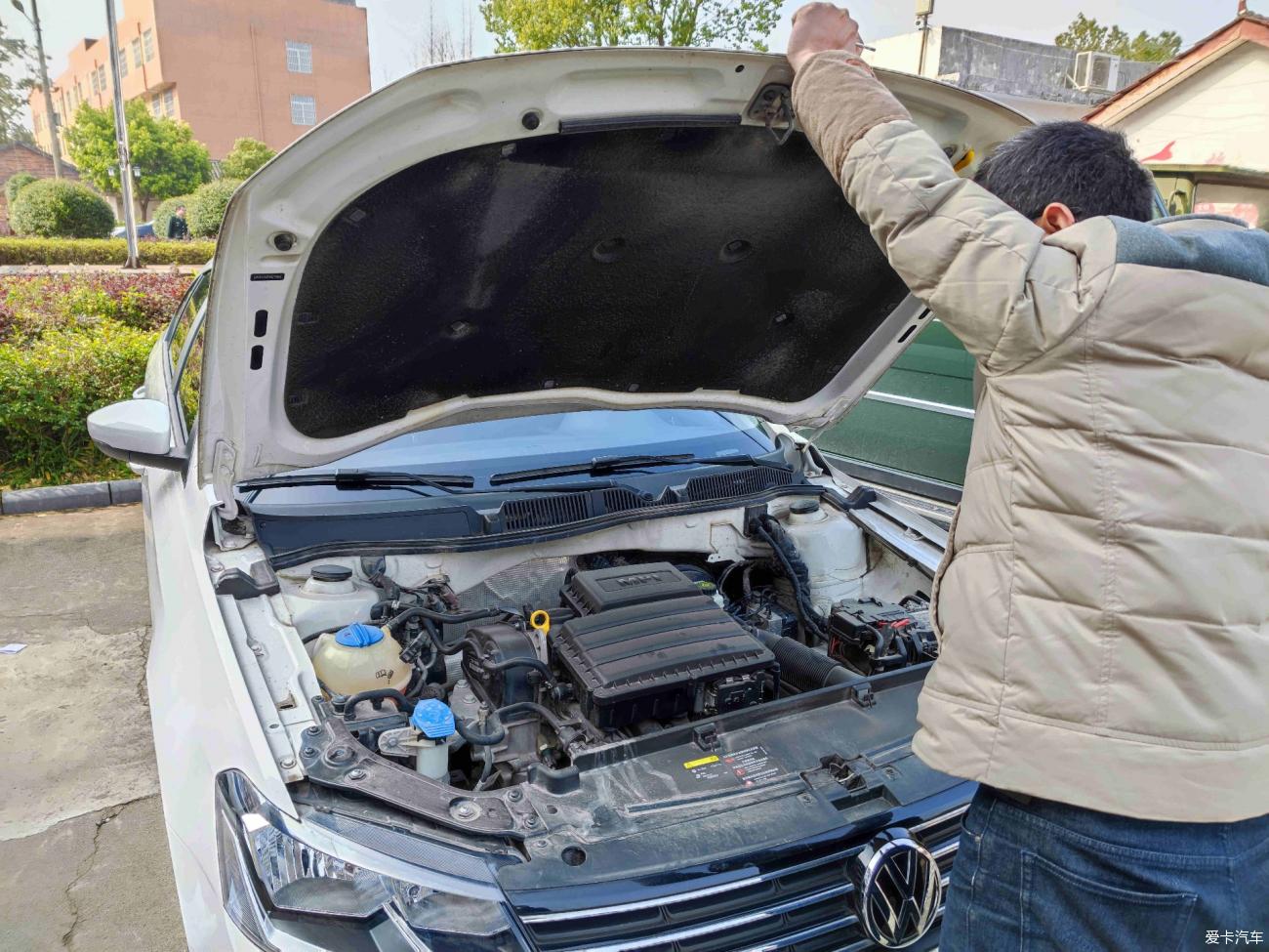

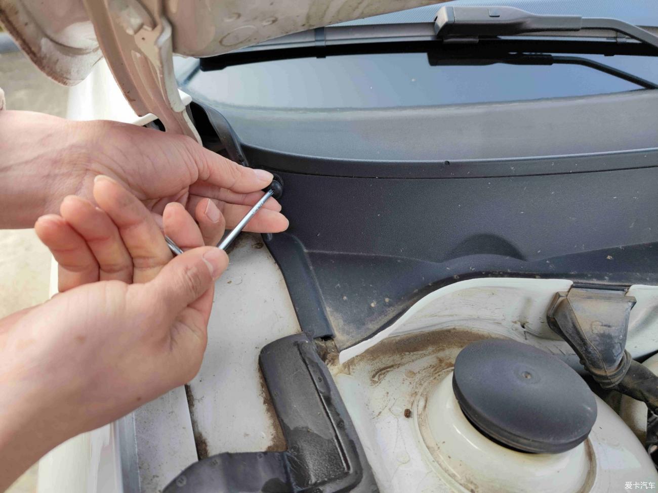

等到了个出太阳的好日子,准备好我的T25专用螺丝刀就开工了。2017款朗逸的空调滤芯在发动机舱左上部,只有一个螺丝固定挡水板。

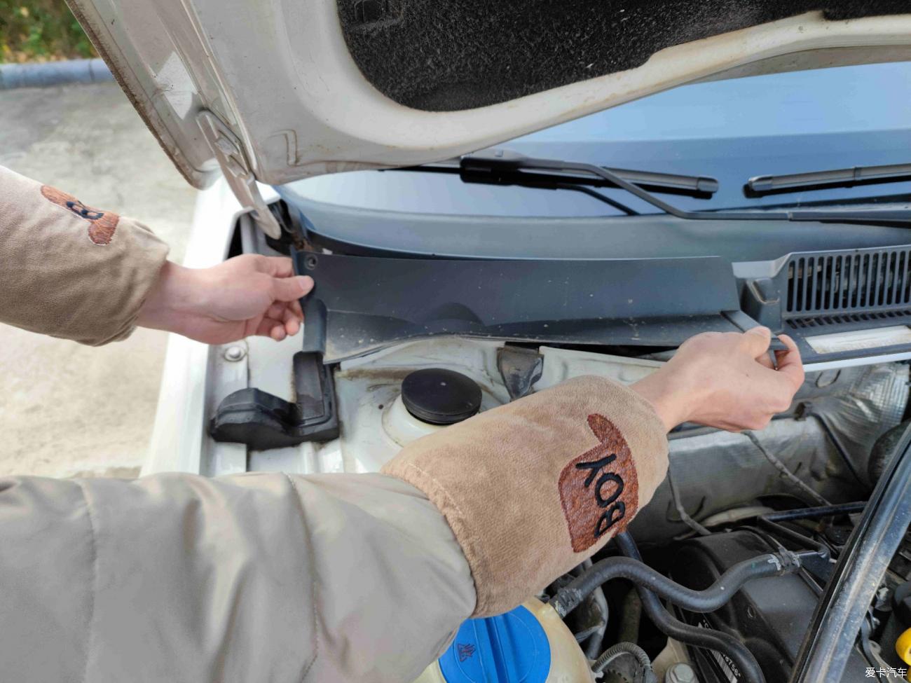

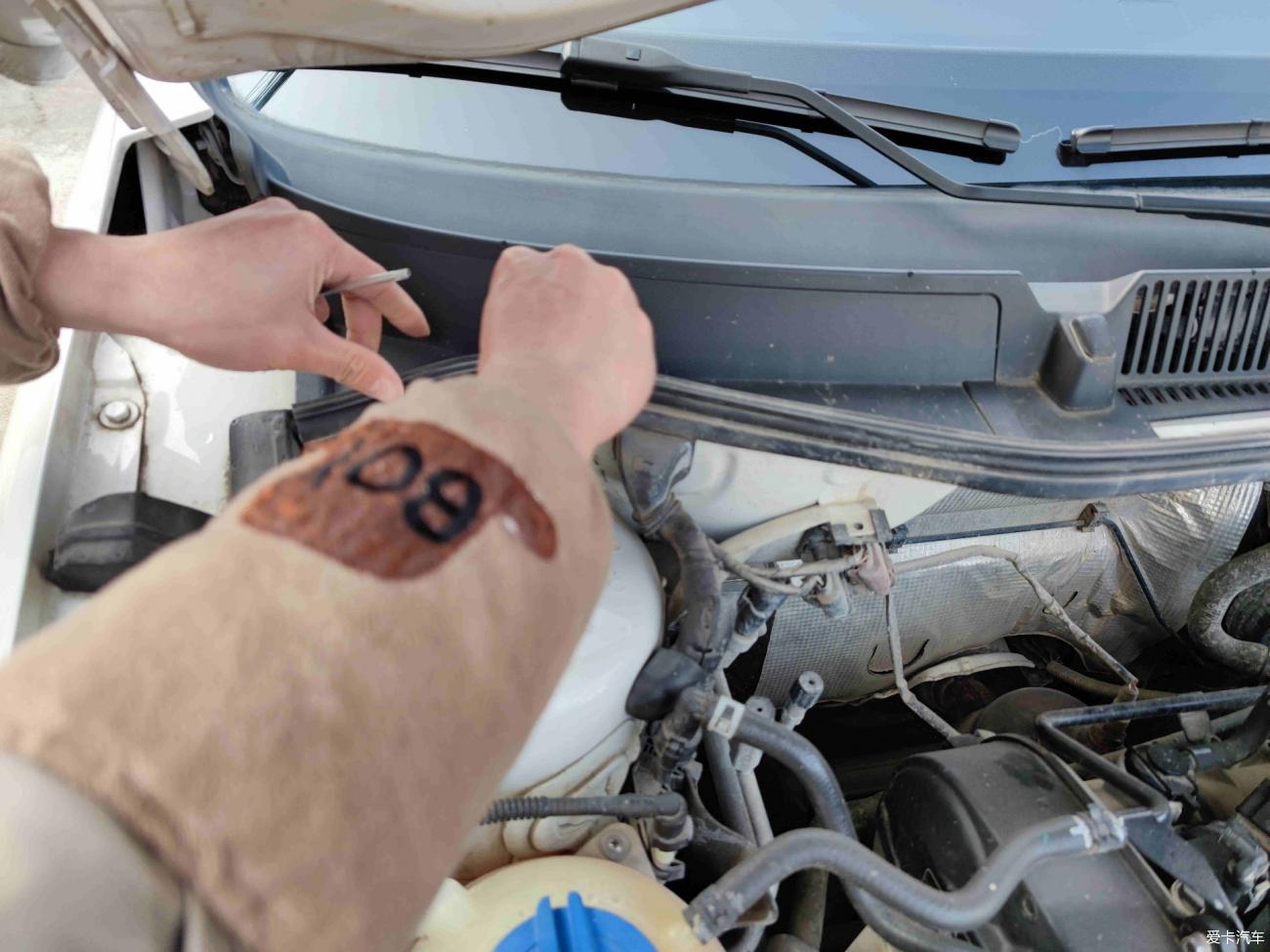

打开发动机舱,支稳引擎盖,用T25螺丝刀把挡水板的螺丝取出放好。
接着把挡水板向左移动一厘米左右,就可以直接取下了。

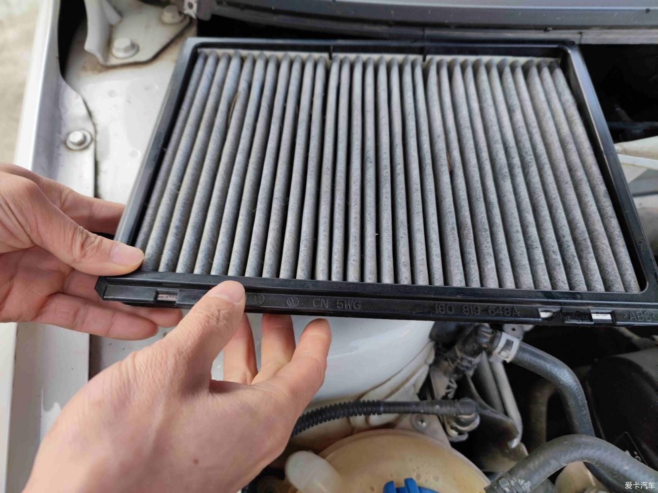

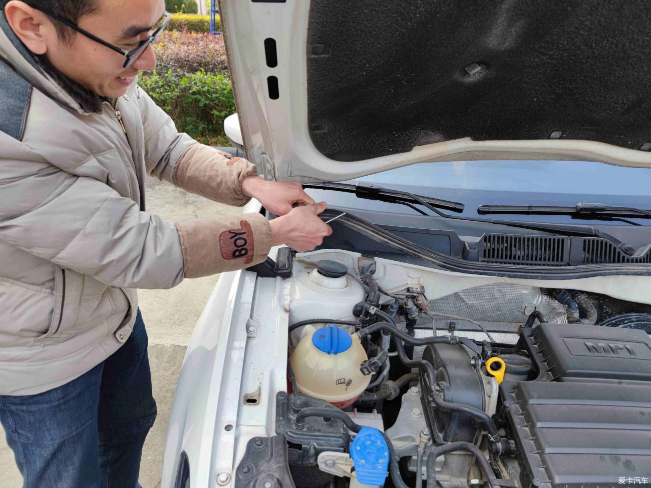

挡水板下面的空调滤芯一目了然,有前二后三共五个卡扣固定在槽内。小心把前面的两个卡扣取下,双手拿空调滤芯底盘两侧斜向上抽出即可,空调滤芯下方是鼓风机叶轮,右侧是进风管道。

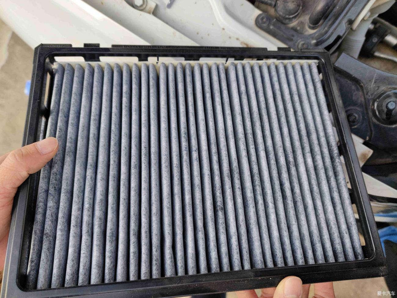

使用了一年的滤芯虽然没有异味,看起来也不太脏,但是材质已经老化,颜色变深了,整体硬邦邦的,空气过滤性能明显大打折扣了。特别是新旧滤芯一对比,差别还是很明显的。

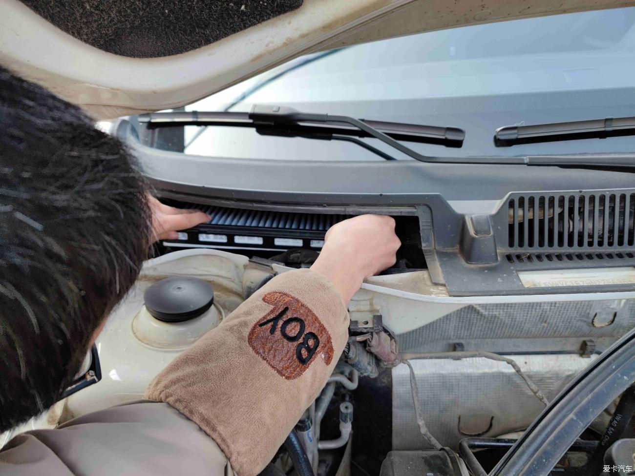

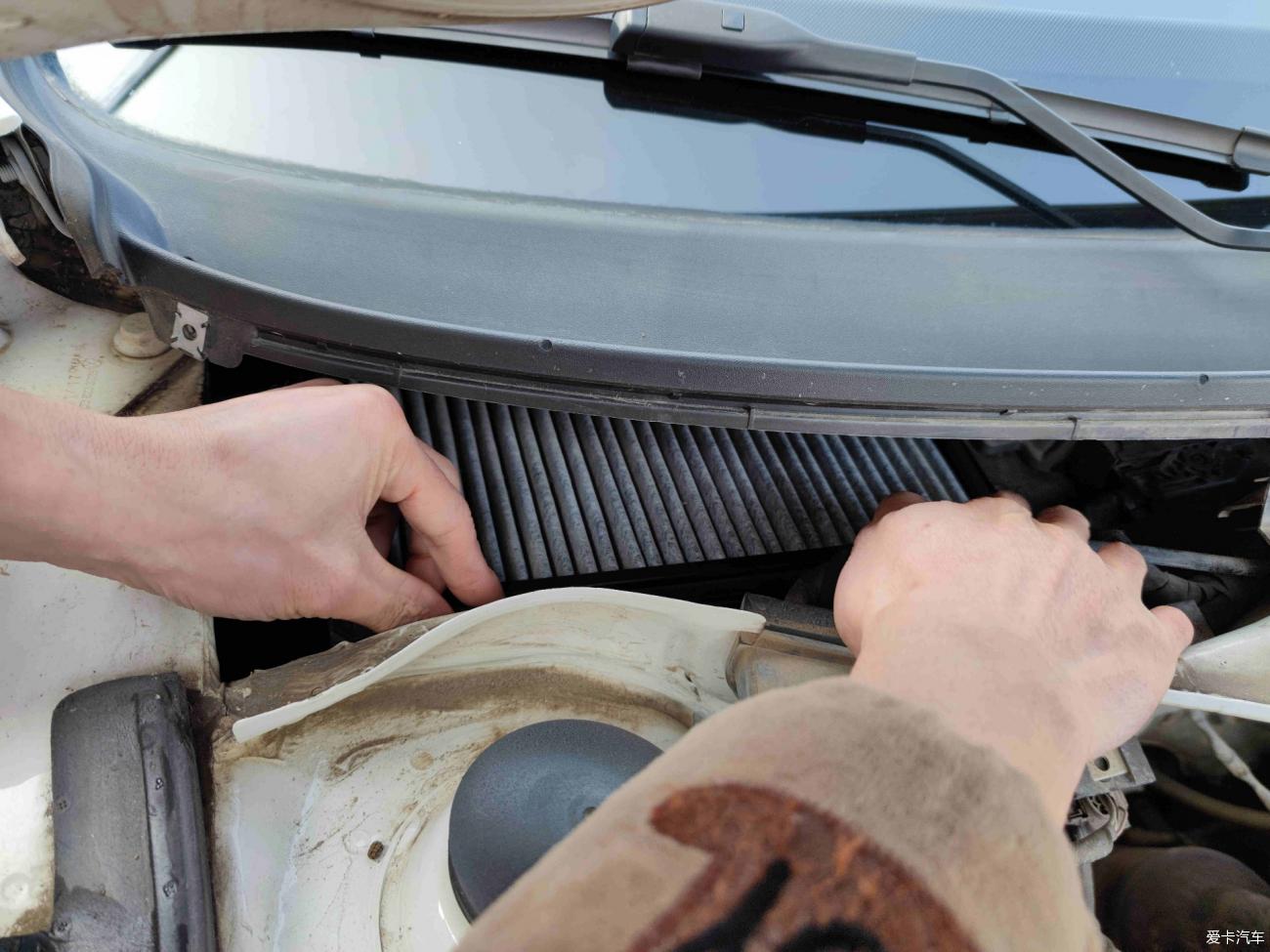

从固定架取下旧滤芯,然后安装好新滤芯,安装时要注意固定架和滤芯的卡口,防止装反,接着按照相反过程,把支架装回固定槽内,并盖上盖板、放下引擎盖,这项作业就完结了。
整个更换空调滤芯作业说起来麻烦,自己实际动手几分钟搞定,值得注意的是安装和取出空调滤芯时要注意固定底座内的卡槽,不要用蛮力折断了。另外要注意固定好引擎盖,安全第一。
