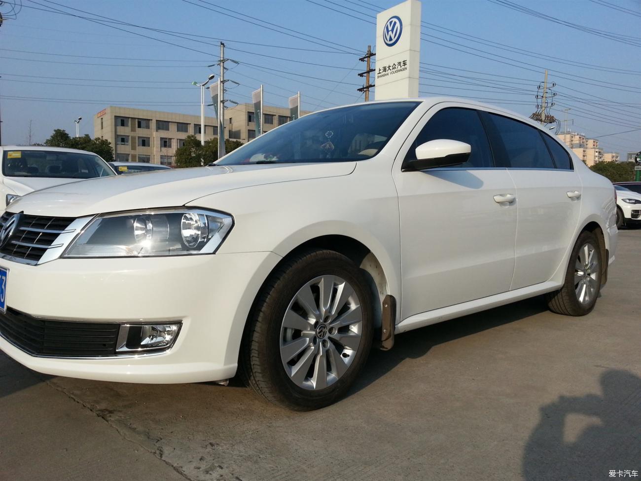

我的爱车朗逸,话说在三万多公里时,一次行驶途中,“嘟嘟嘟”仪表报 警,胎压出现问题。熄火重启,故障依然存在。来到4S检测,说是前轮哪里在漏气,4轮查看并无扎钉子。又说轮胎有老化,跑高速危险,最好换胎。才3万多公里,就要换胎,心里好堵,问换胎价格,好贵,于是离开。
车开到家门口白狼常去保养的一家门店,赶巧他们正在做“米其林”活动,一只胎加上工时518元,这个价格还可以接受,为了安全起见,于是任性一次,换了,4只轮胎都换了。

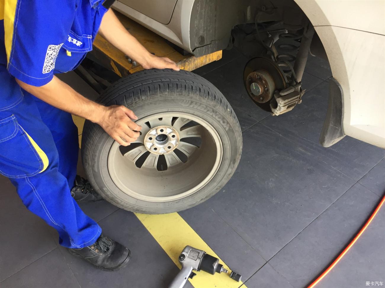

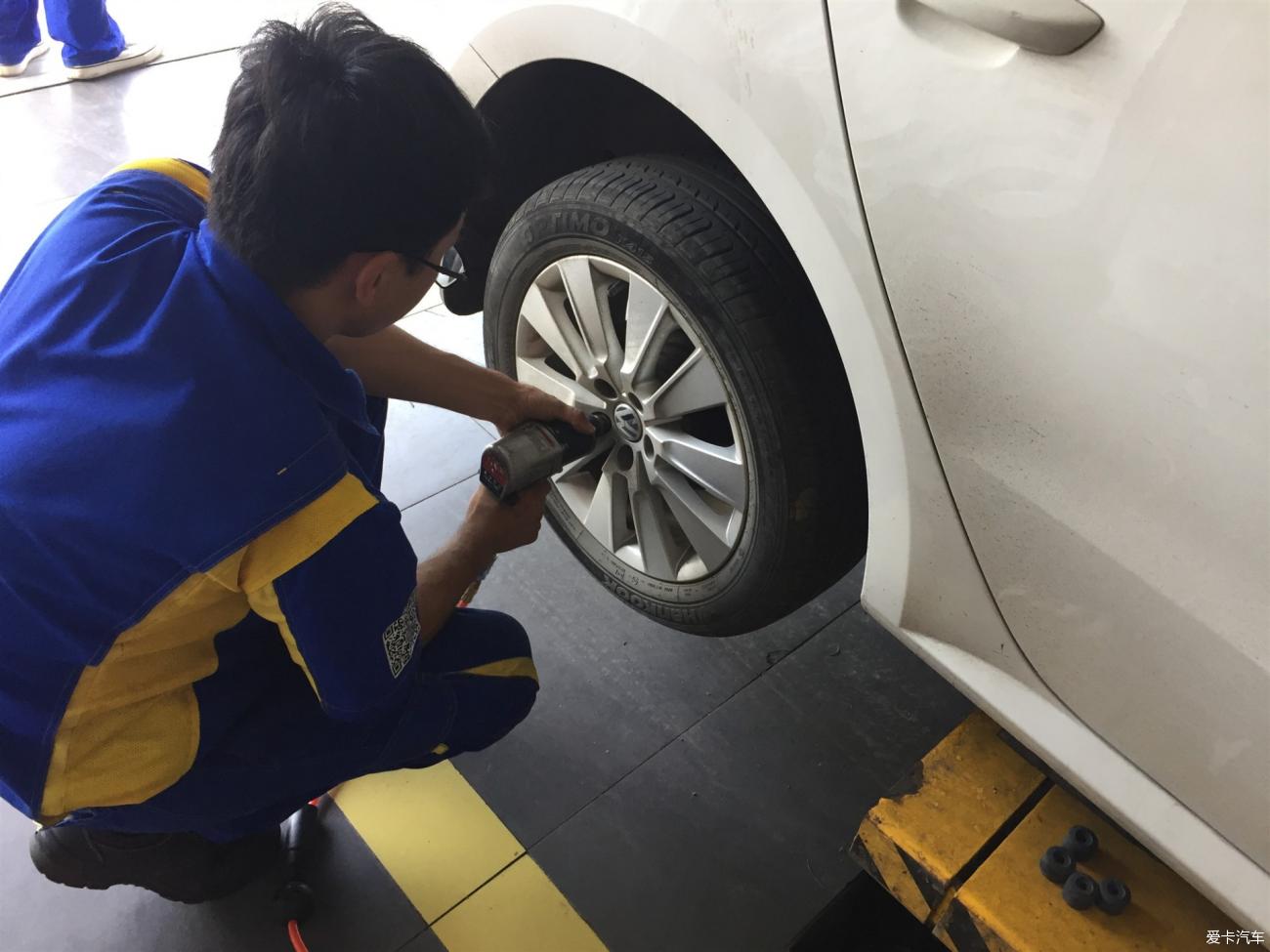

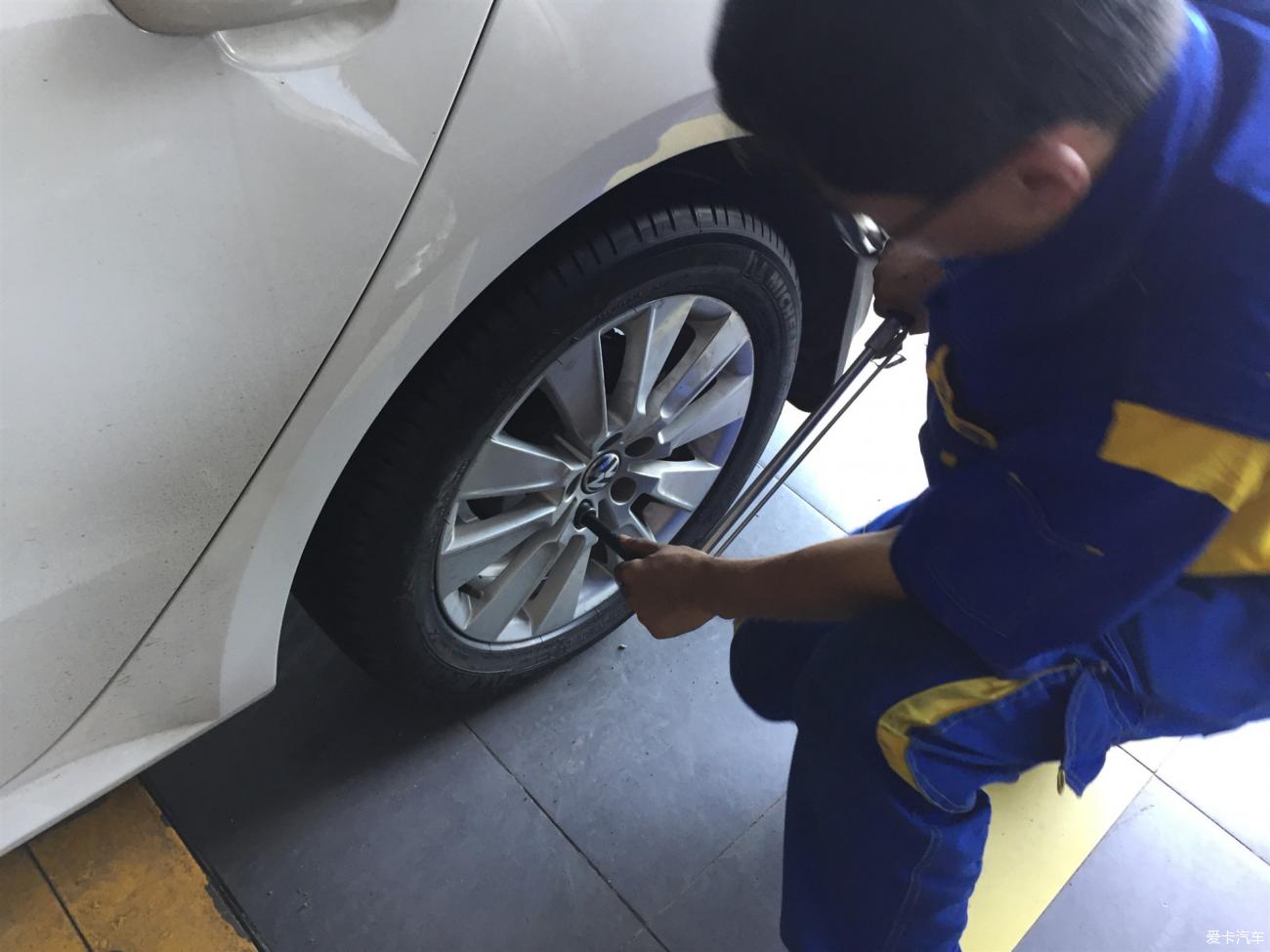

店长立马安排小哥动手。
一个个轮胎很快被卸下来。

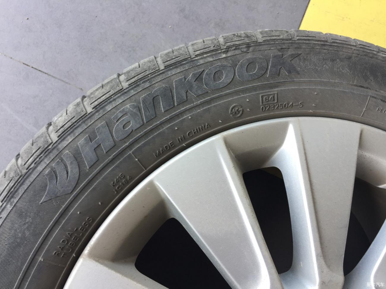

这就是白狼原车的“韩泰”轮胎,韩泰轮胎从使用情况看,质地、耐磨还是可以的,轮胎偏硬,尤其是过减速带感觉更加明显。现在为了安全起见,还是要换了你。

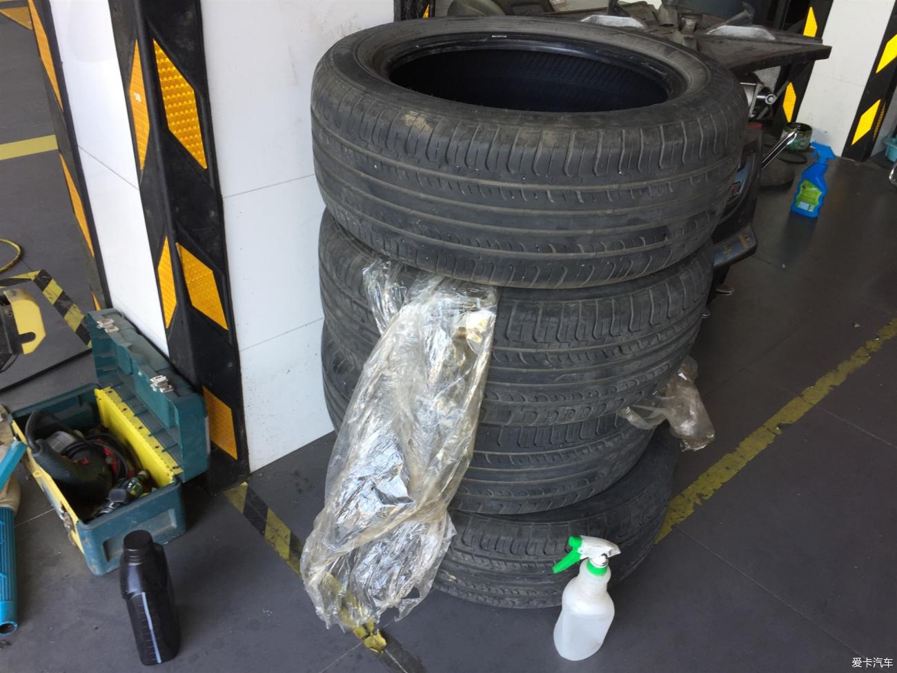

4条换下的韩泰轮胎,正面磨损状况真没有到更换的程度。事后一朋友拿去了,也不算浪费。

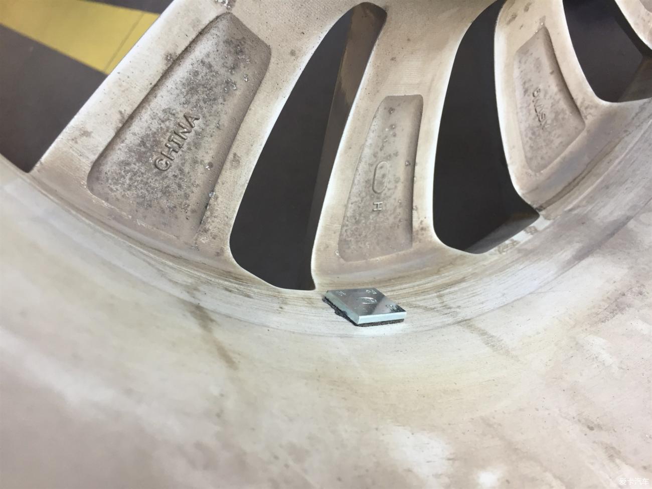

做动平衡,需要这些铅块。
根据平稳偏差数值大小,相应的铅块粘贴到轮毂内侧找平衡。
新胎上车。
搞定!任性一次,白狼换上了“米胖子”。
