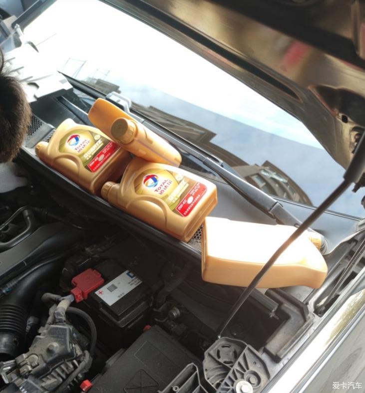

机油图片,每次保养都用这一桶原厂机油,370元左右,还有其他的机油,但是我还是选择原厂这个全合成的机油,到目前为止,我发动机除了烧机油,其他一点毛病没有,我也听过其他车主反映过发动机问题,说什么异响和怠速问题,可我都没遇到过,难道我买的是假标致?说笑啦,只能说一定要按照保养手册操作。

原来是用30机油,换完40粘度的机油,希望改善烧机油,然而,可悲的是,1000公里烧1L还是继续发生,没办法了,最后备了6桶1升的机油放后备箱吧,给小狮子随时续命。这个办法彻底失败,看来机油是改善不了烧机油的现象的。

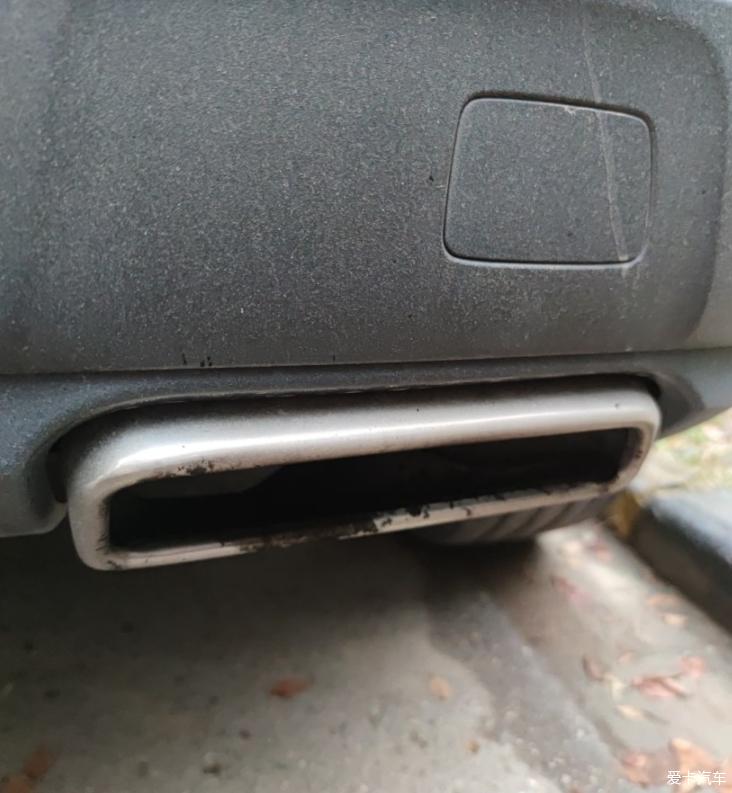

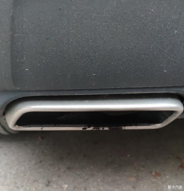

我车本身开的就多,也就正常行驶,没特殊的去上高速啥的,全都是城市开,但是我们这边城市道路很宽敞,堵车也少,我一天正常就是100来公里,用车啥都没改变,没有增加额外的成本负担,这个我还是很满意的。顺带就修复。从开始修复我只增加了一个工作,就是经常看机油尺和看看排气管。排气管在开始修复的时候是很黑的,缸内的积碳看起来排出来很多。见下组图

经过了连续4次的清洁修复,确实机油稳定在了固定位置,不再往下下降。其实第三次修复后,机油就非常稳定了,第四次是做了巩固,感觉前面的稳定是要最后的巩固,这是我在机械方面的经验。

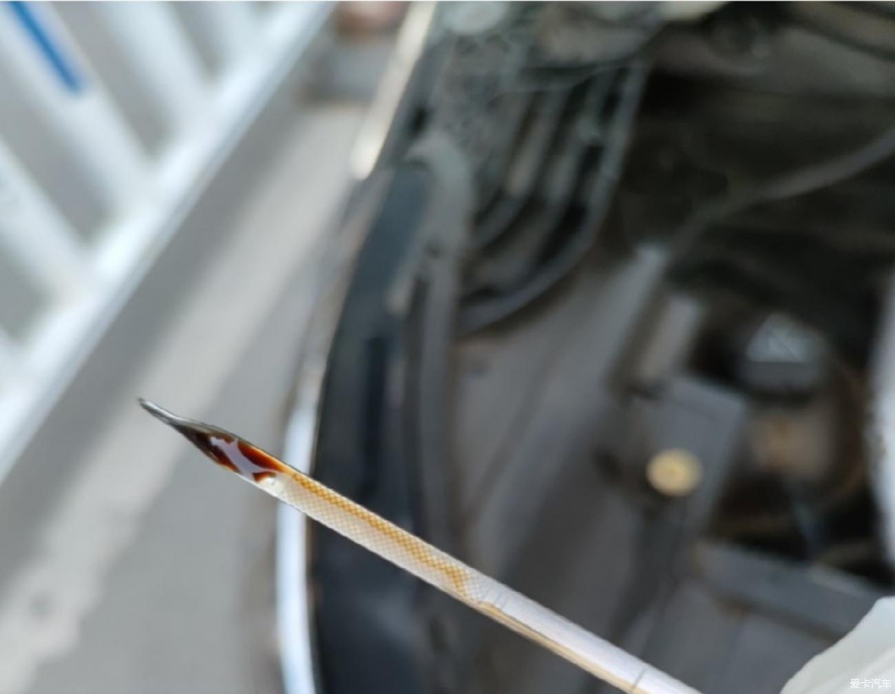

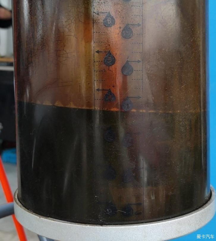

下面组图是我修复后到这个保养周期结束换机油的抽出量,到了保养周期,换了新机油。5000多公里抽了4L机油,实际还没抽干净,还有最少200多ML。保养周期跑了5000公里。算下来,就是5000公里消耗0.3升-0.4升机油吧,一万公里消耗不到一升了。比我之前1000公里消耗一升好太多了。

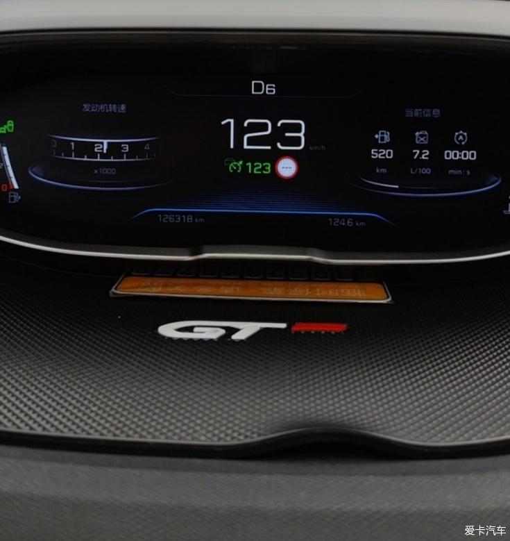

第四次修复,机油没有变化稳定住,而且排气管后面一点点开始干净了,车轻松给油就到120了,噪音非常小,真的有点找回新车的感觉了。时速120的时候,转速也比之前明显降低。之前120时速转速都是2500,现在也就是2100附近。油耗是明显降低,一箱油可以跑到750公里了。
更换保养机油的时候,就是上面的图,观察了被抽出来的机油,量能很足,远大于3.5L的机油,我这车是4.5L 的换油量。一万公里更换一次机油,所以,很确定机油一万公里消耗肯定不到一升了,因为我是在7000公里附近开始修复的,前面还有机油的损失。修复的时候,机油尺只到中间的位置。
