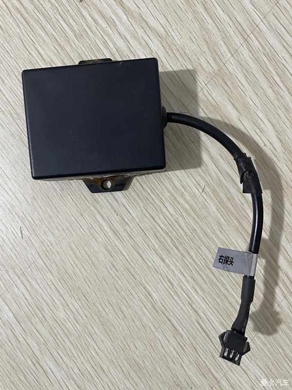

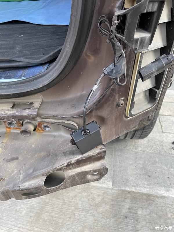

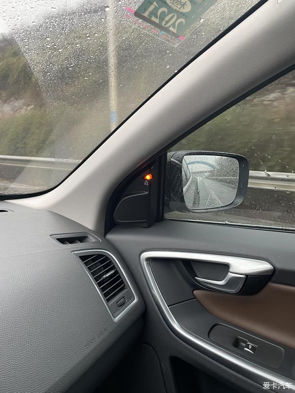

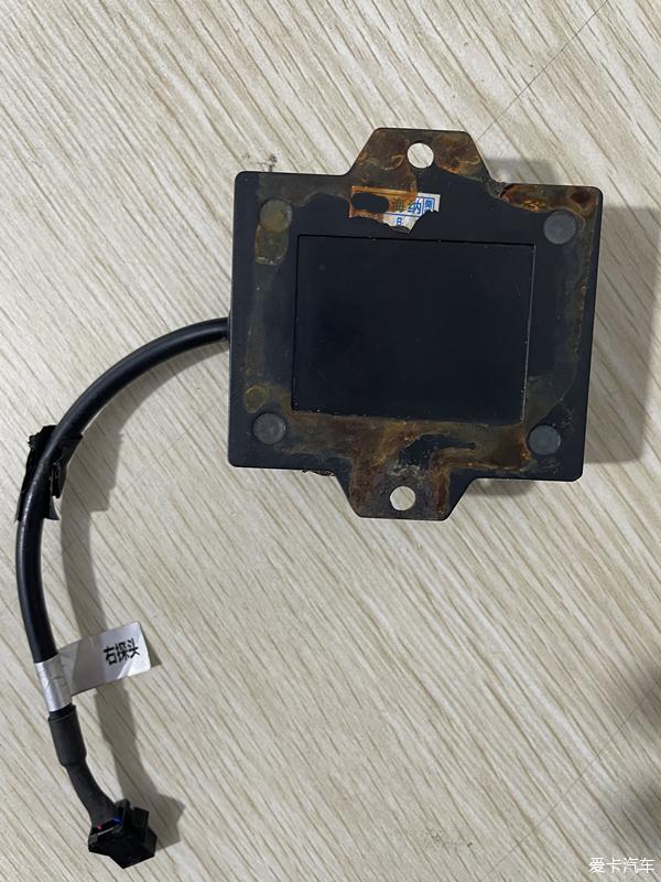

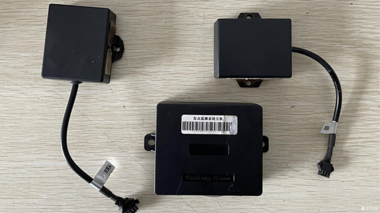

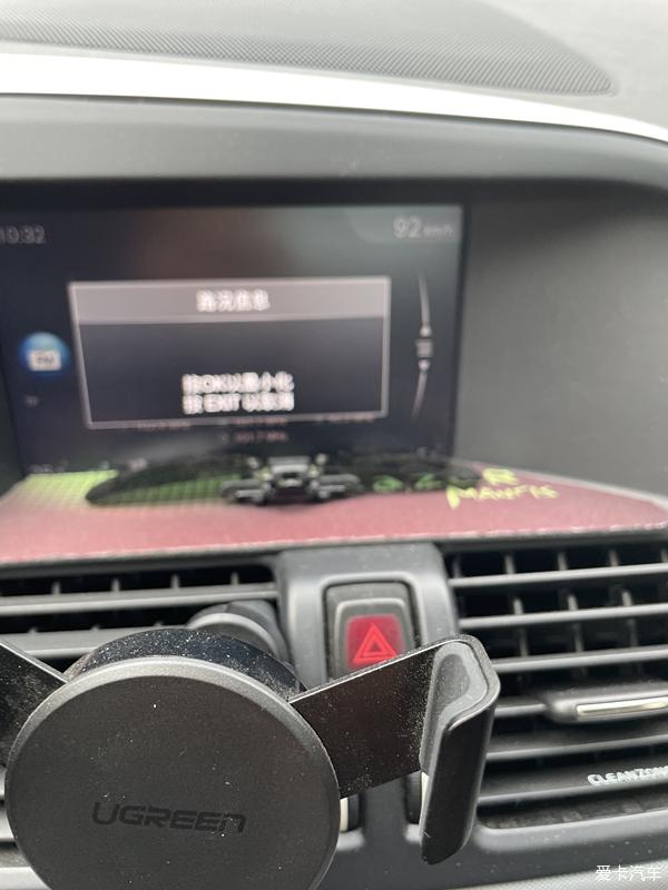

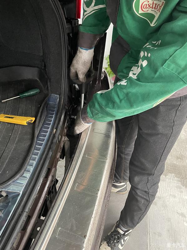

好久没来了!前段时间不小心刮散了后保险杠,走了自损保险,4S更换保险杠及雾灯后,发现BLIS,A柱右侧灯常亮,第一趟拆掉右后传感器,开会来没多久,还是亮,再跑一趟,把供电模块及左传感器一并拆下来,寄给厂家。修好后再跑一趟,安装调试,终于恢复原样,在此,要感谢一下海纳和小相!没收费是一方面,主要是热情和专业,不唯利是图。另外小相还教我解决了“按ok键最小化,按exit键退出”这个问题。这个说白了就是电台干扰。如遇战事,有些电台频率波段是强制要接听的,沃尔沃比较准守国家法规,所以到了特定的地点或者时间,就会出现类似情况。现在4S有个小软件可以屏蔽这个功能,66元,需自费。
右灯常亮,打方向会声音提示(这个功能正常)
开始拆解
拆下来的右感器(背面)
正面
第二趟,供电主机和2个传感器
厂家很厚道,实事求是,维修后还用胶密封好,赞一个!
左边没坏,一样用胶密封好,再赞!
照片不清晰,就是提示“按ok键最小化,exit键退出”

去年下半年开始也有中控经常弹出窗口,同时收音机自动打开大音量播放的情况,4s说是沃尔沃的路况警告功能不稳定,好几个车型都有这个问题。可以在打开收音机的状态下开设置,把TP的选项去掉。我改过设置两个多月了好像只出现过一两次类似情况。
