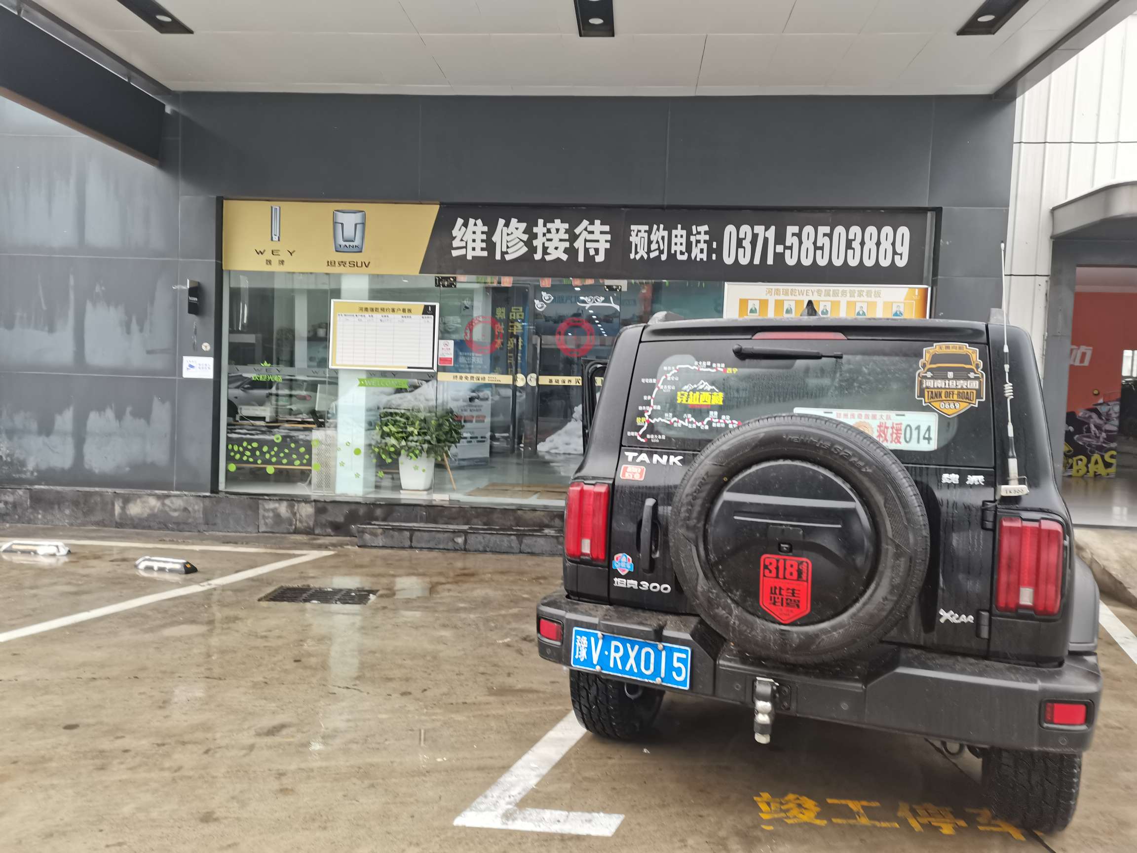

还是老地方河南瑞乾,因为服务好,技术好,车也在这里提的所以每次保养我都来这里。
周一,一早人少车少,车辆一停在接待区,立刻就有接待人员上前问询。

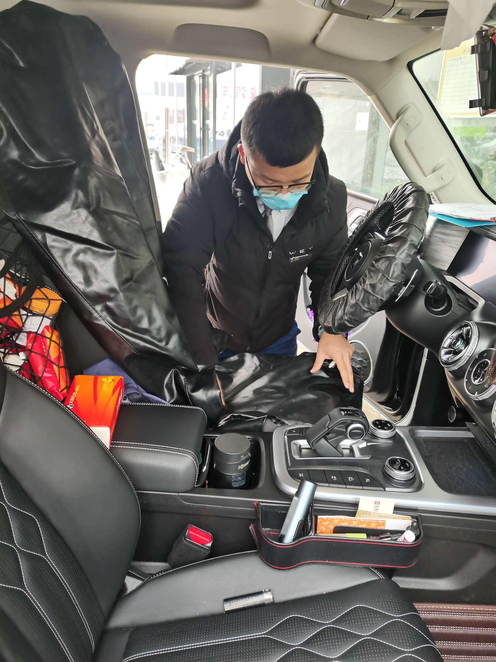

得知是保养赶紧把座套脚垫方向盘套给套好,细节决定成败,同时认真记录车辆的各项检查情况。

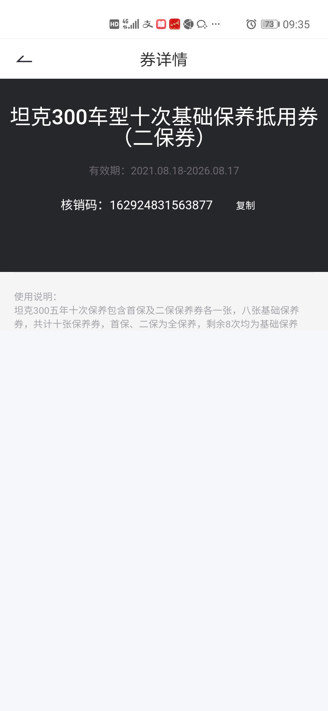

因为我提前已经通过app预约了维修师傅而且我是二保,核销基础保养卷后,就安排技师开始保养了,接待人员让我去休息大厅休息,我选择去车间学习如何保养车辆,我要对坦克进行全方位的了解,因为只有充分你了解你的爱车,它才会更好的为你服务,及时发现问题及时处理,把故障排除在萌芽状态。

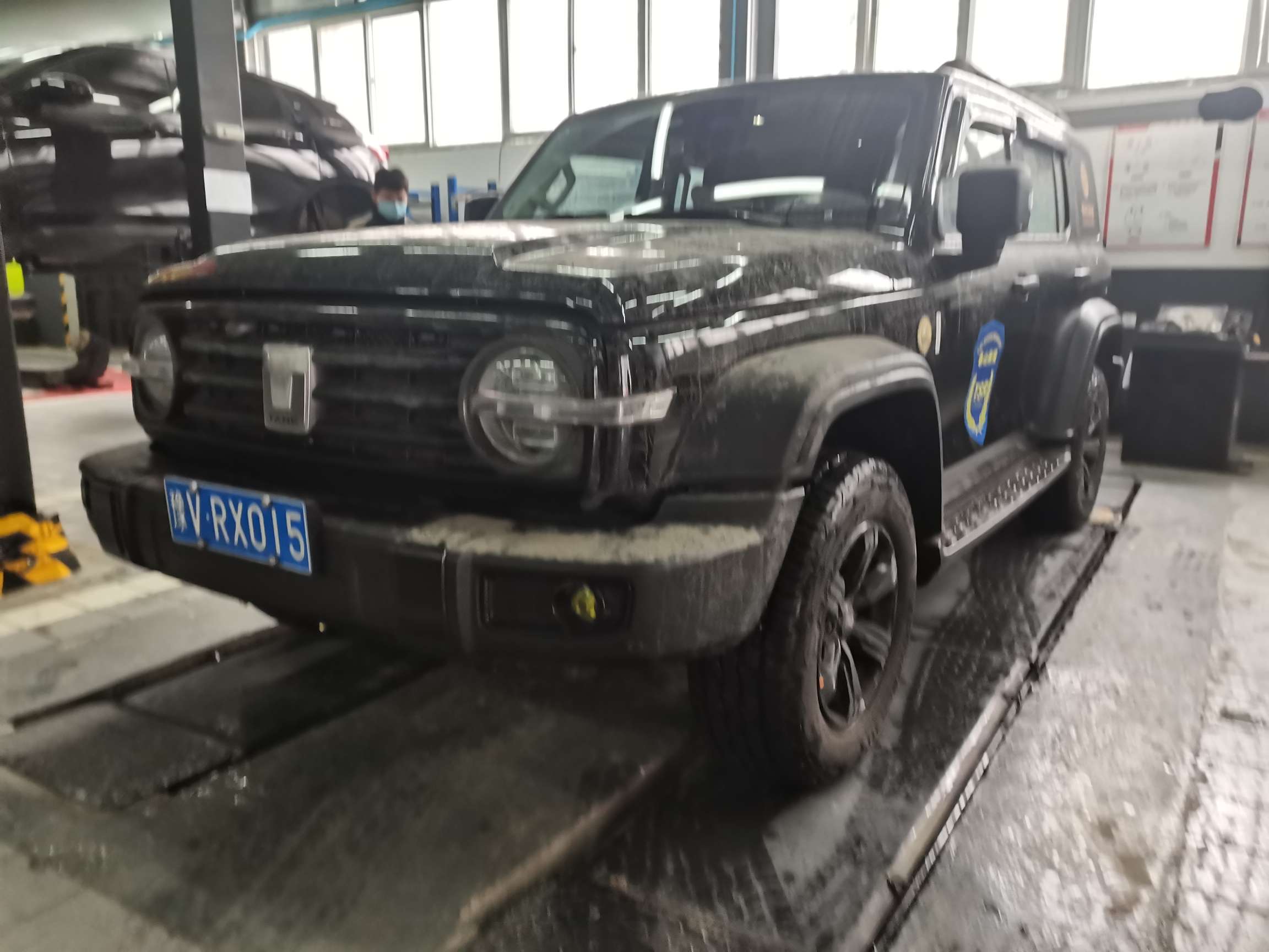

办好手续,我的坦克已经停在了”手术台”,这几天下大雪请忽略我那满身的泥点子哈,我觉得坦克身上才更性感哈哈。

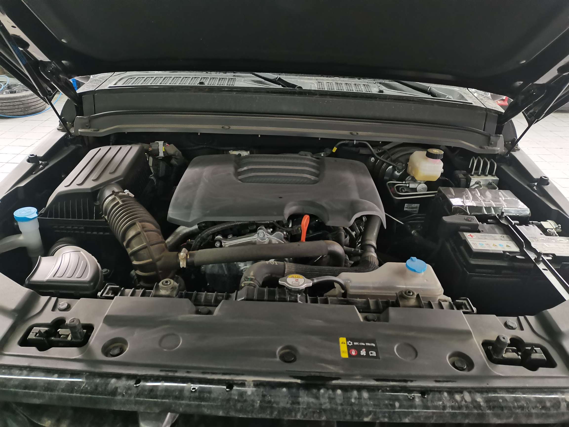

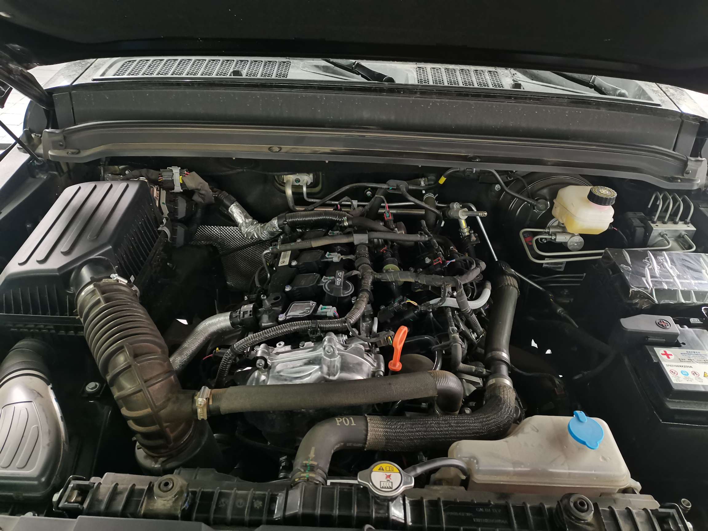

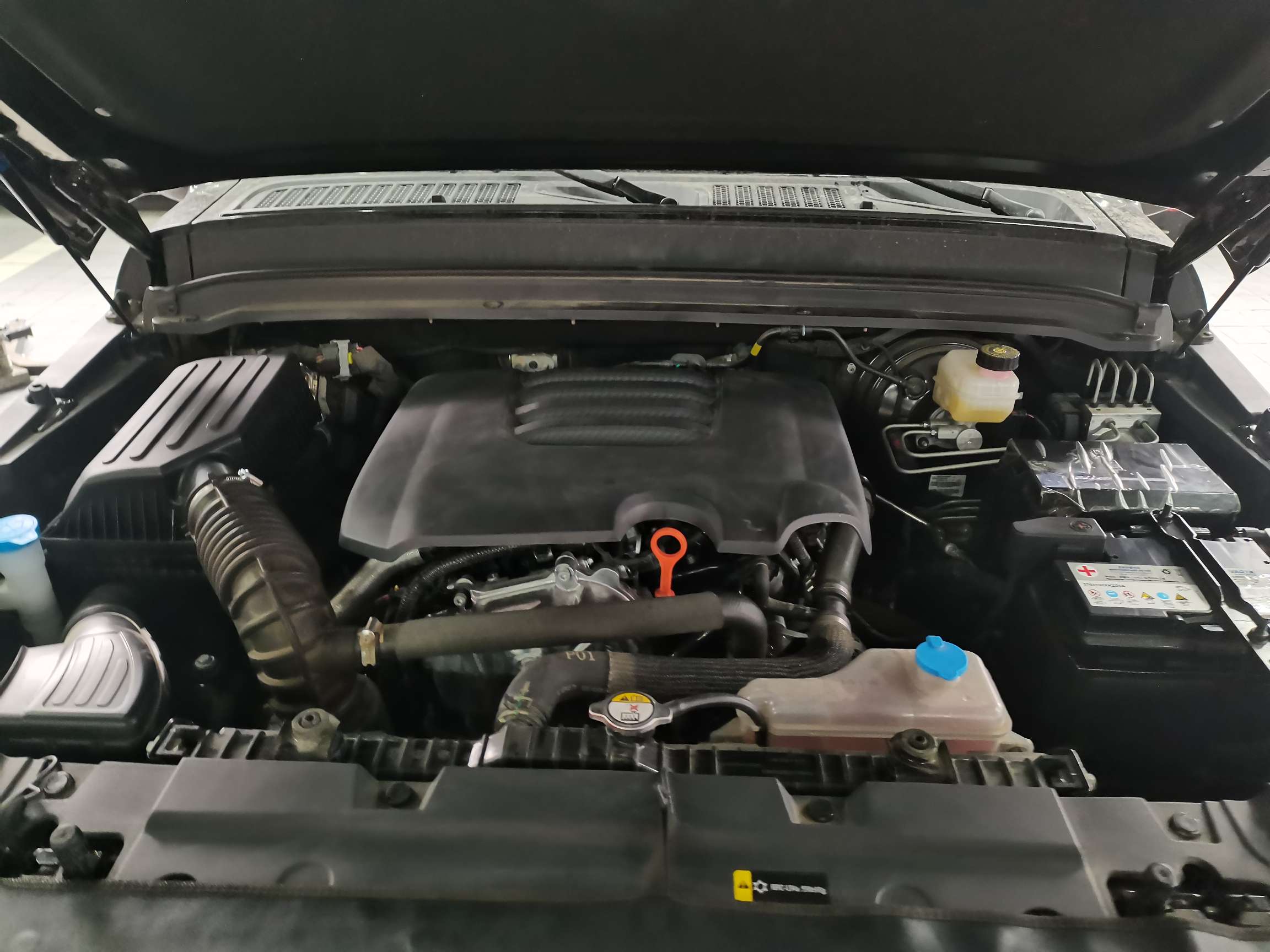

12700公里的机舱还是非常干净的平时我没事也会拿抹布擦一擦。

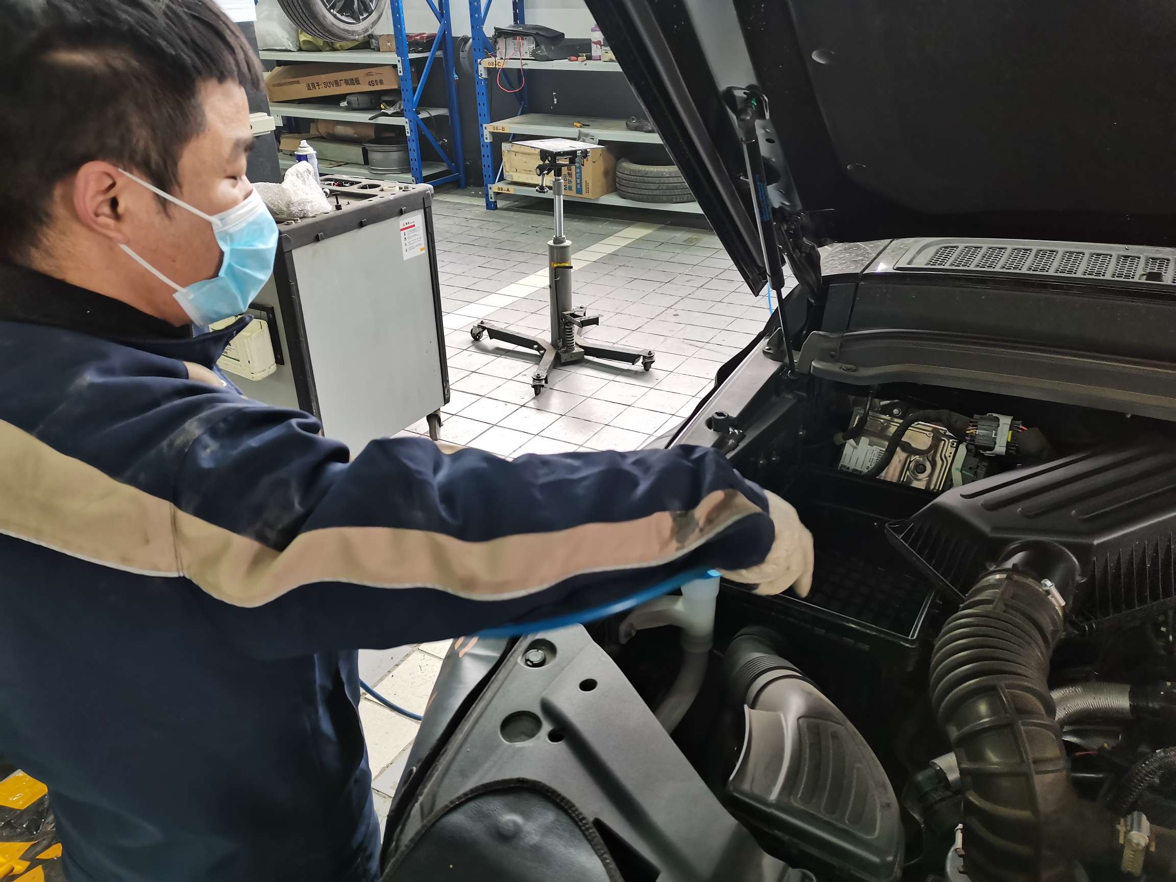

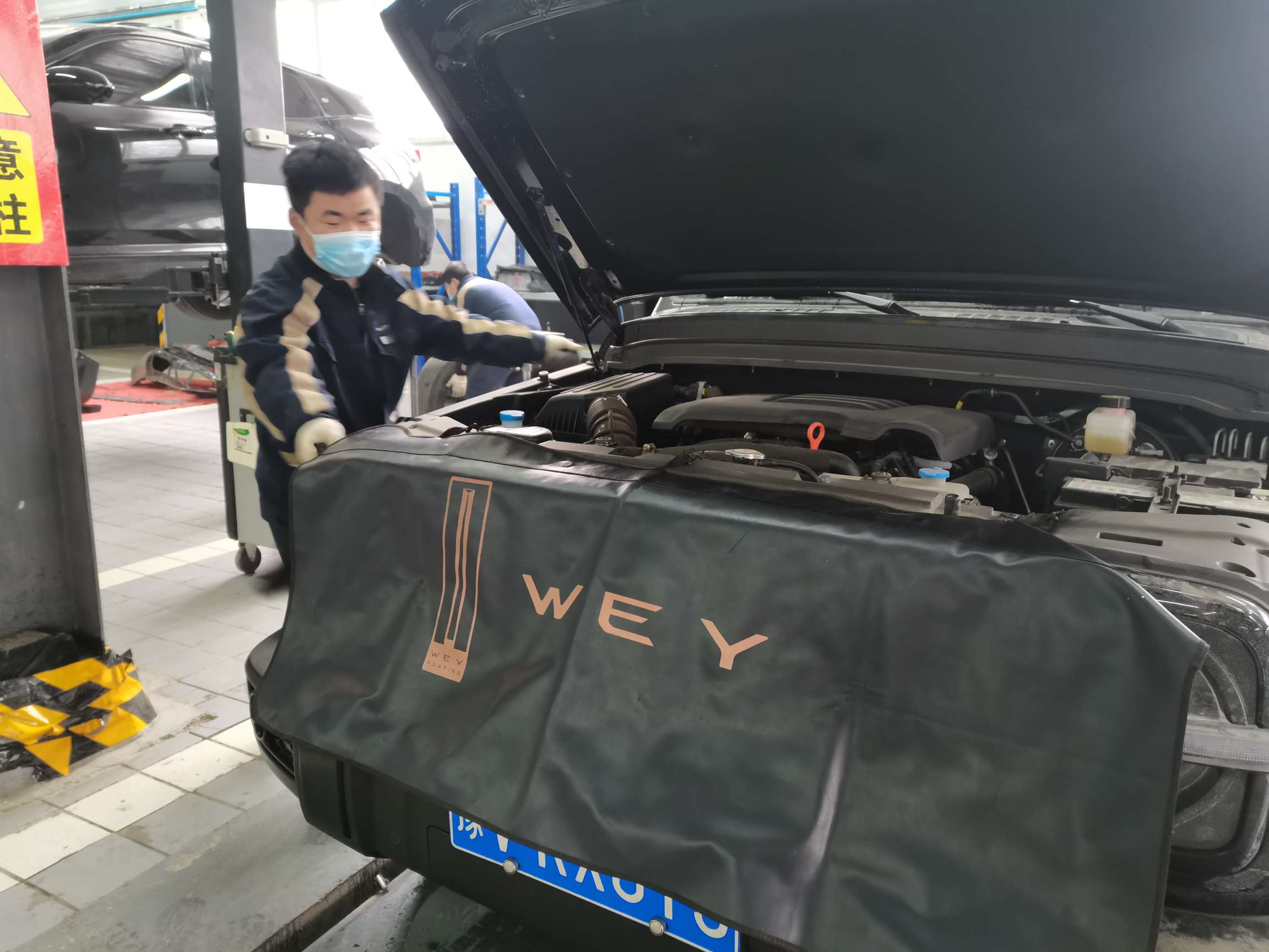

每次来保养我都找瑞乾的闫中磊师傅,他认真,负责,细心,技术好,特别是针对车辆跑偏真的一绝,同时他也熟悉我的车辆,其实保养和看病是一样的,有个熟悉的主治医生能省不少事。

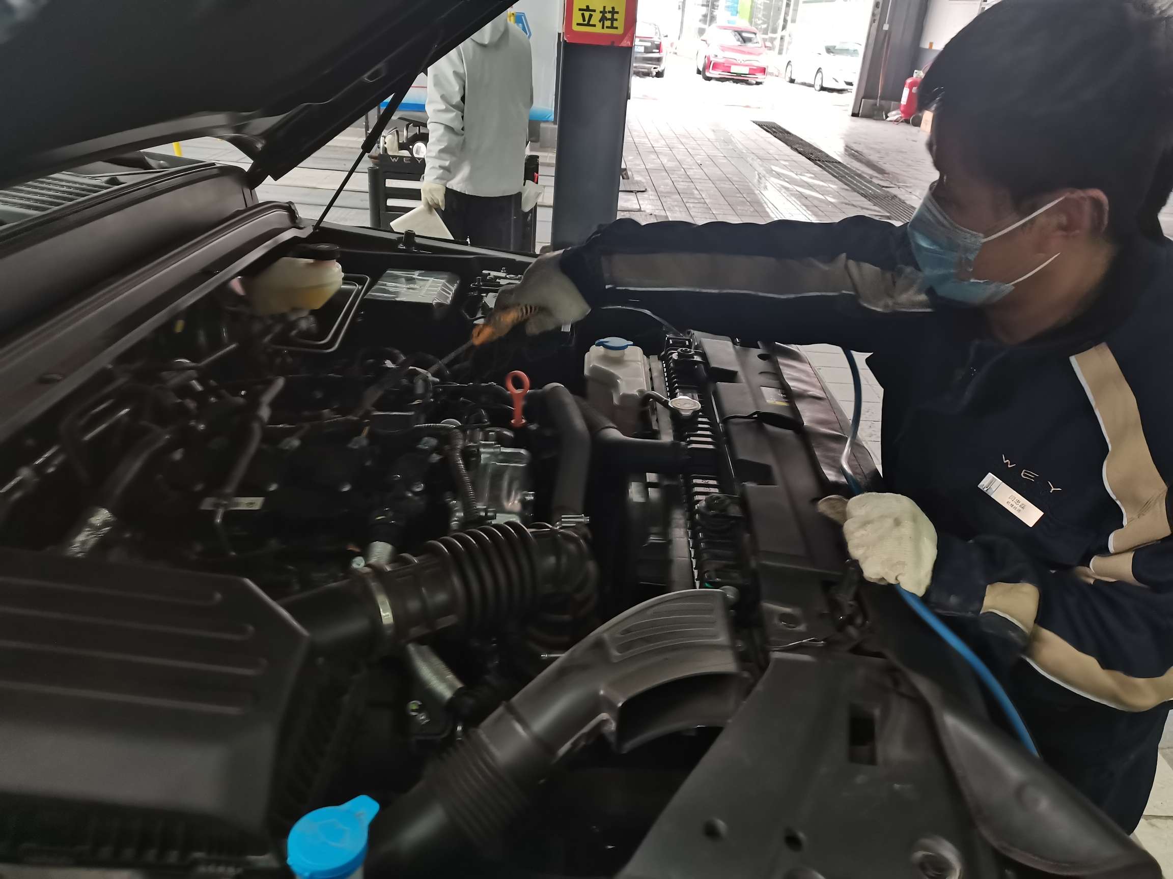

开始工作前安放好维修用的装备,然后用风枪对机舱进行清理,处处都是细节。
经过这一万多公里车辆已基本稳定,机舱干净整洁没有发现有漏油的地方我很满意,国产在进步,通过坦克让我改变了对国产的看法。

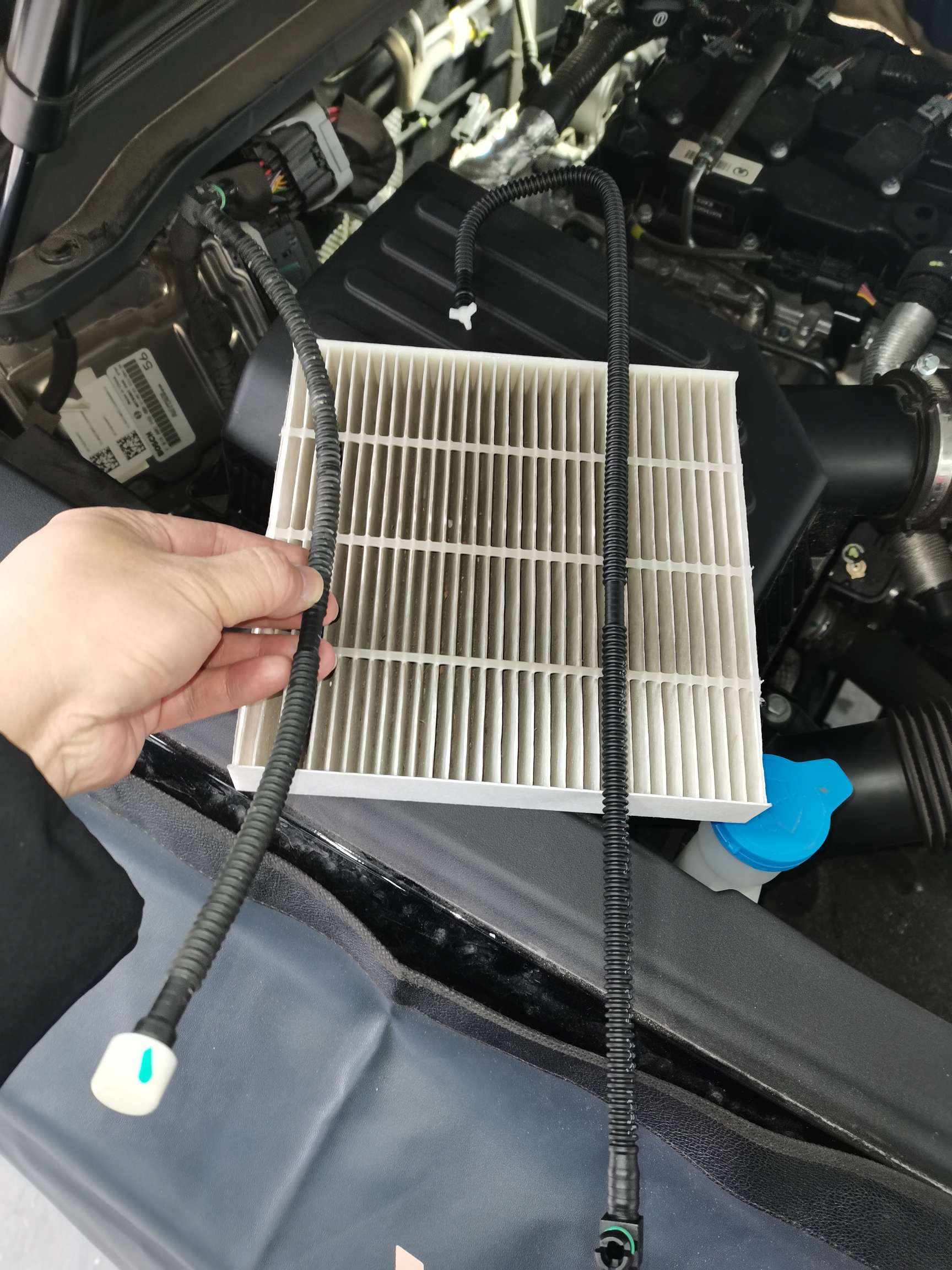

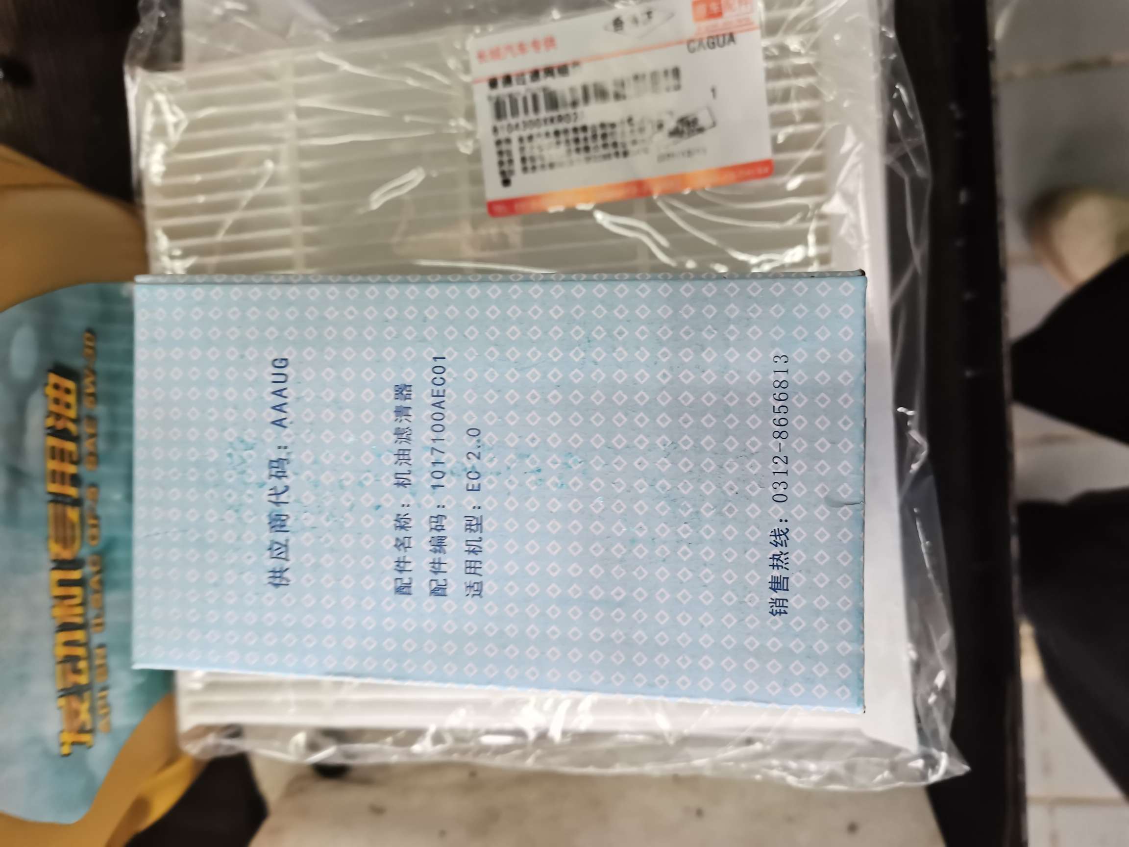

二保需要更换的东西还不少,有机油,机滤,空滤,空调滤,汽油滤,还有这次免费升级更换了变速箱排气管,坦克做的确实不错,一直在根据客户提出的问题进行改进。
机油我依旧选用道达尔的因为我的驾驶频率高,基本是2-3个月就得保养一次而且高速较多所以这里就没有升级更好的机油,不过这里给大家一个建议,如果你平时车辆使用频率较低,一年保养一次,还是建议升级更加优质的机油哈。
机滤
空滤
空气滤

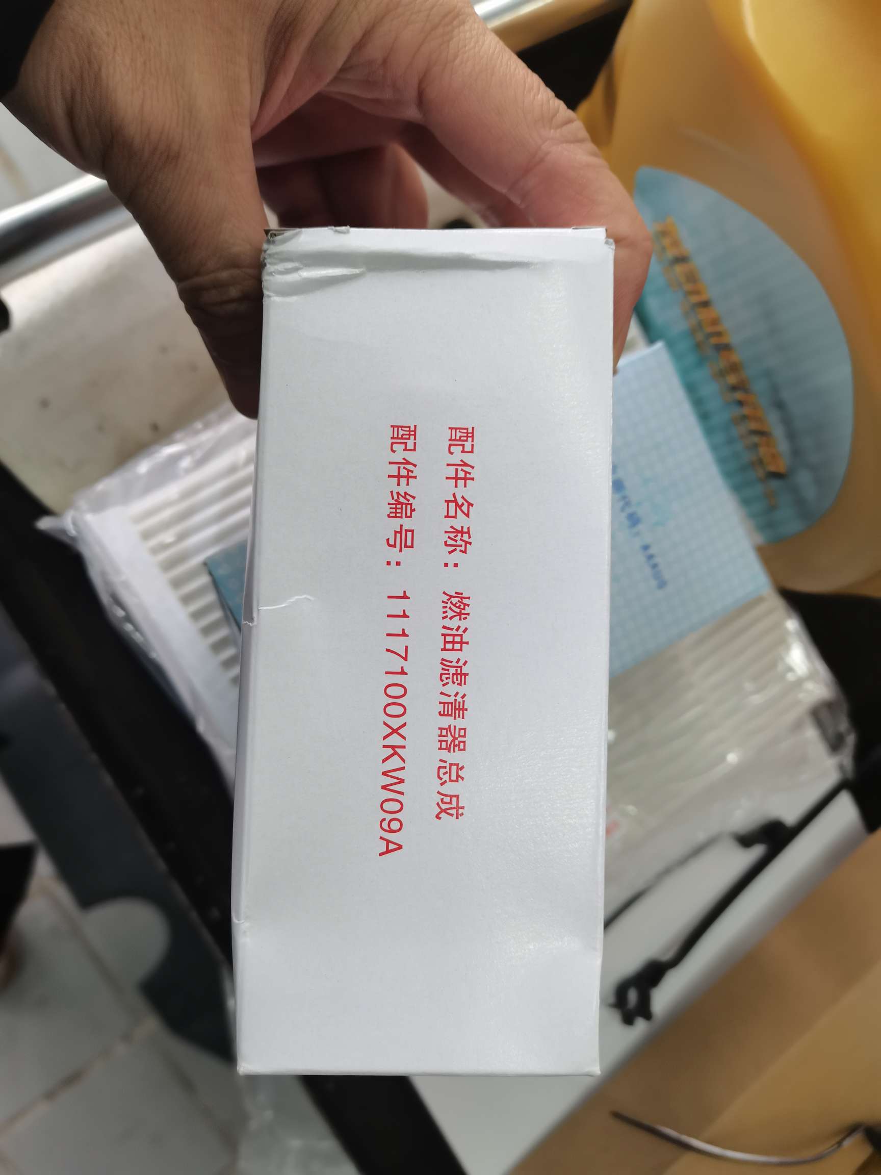

汽油滤芯

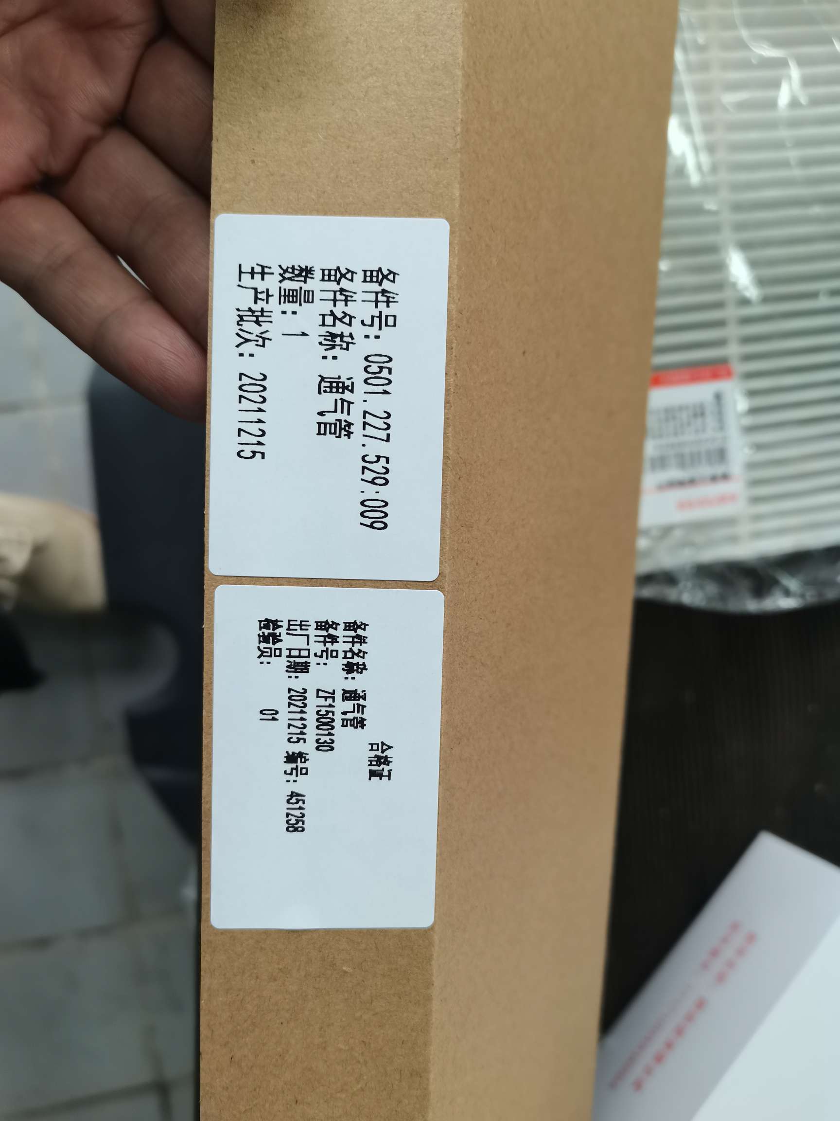

升级后的通气管比之前的增加了长度,有了一个向下弯曲的弧度,这样在涉水时可以最大限度的防止进水,坦克改进的很棒。

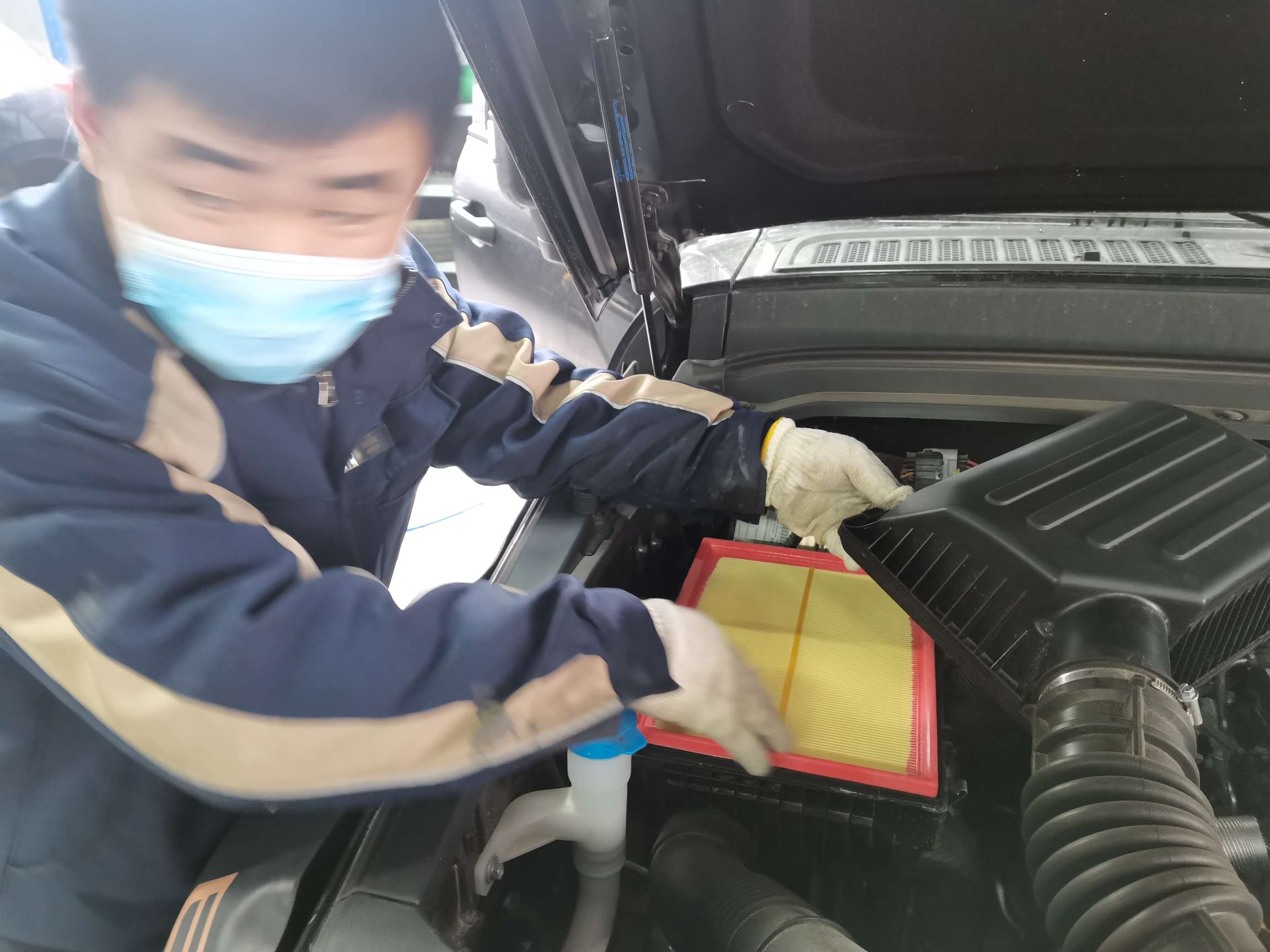

第一步:开始更换空气滤芯,更换前也是先把盒子里的灰尘清理干净,然后换上新的滤芯。

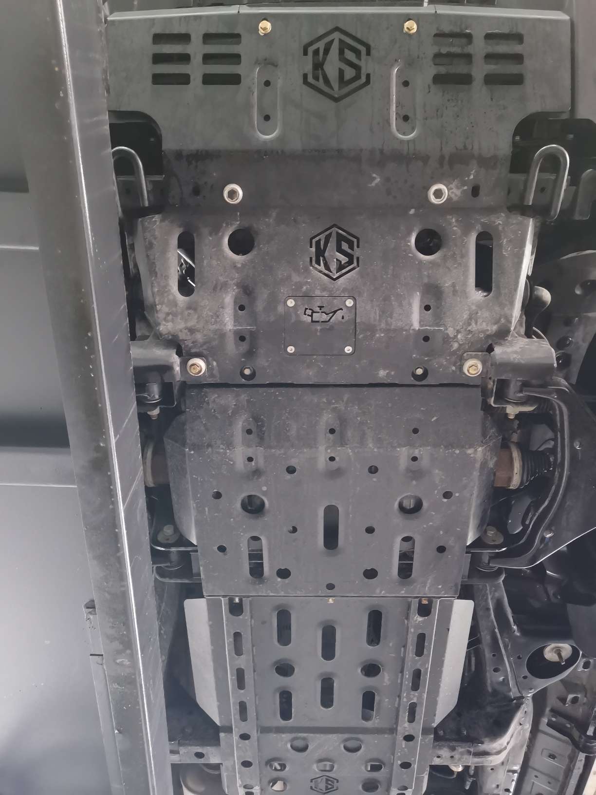

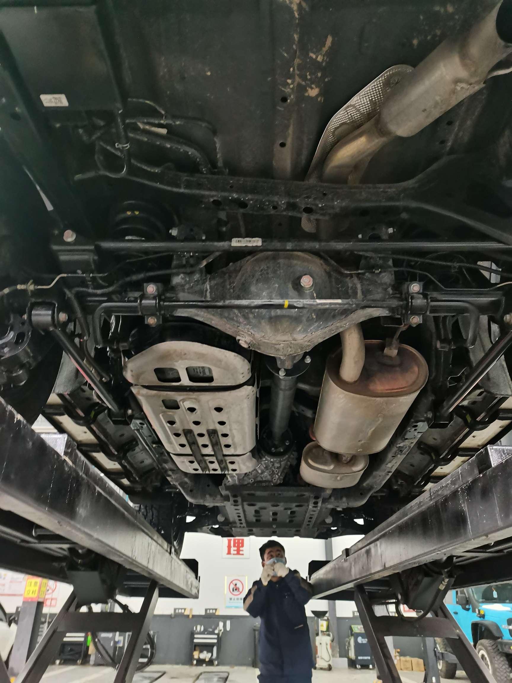

第二步:车辆升起放油,我自己加装的护板,对地盘防护的很严实,丢去浪也不怕了,设计有专用的保养放油孔很便捷。

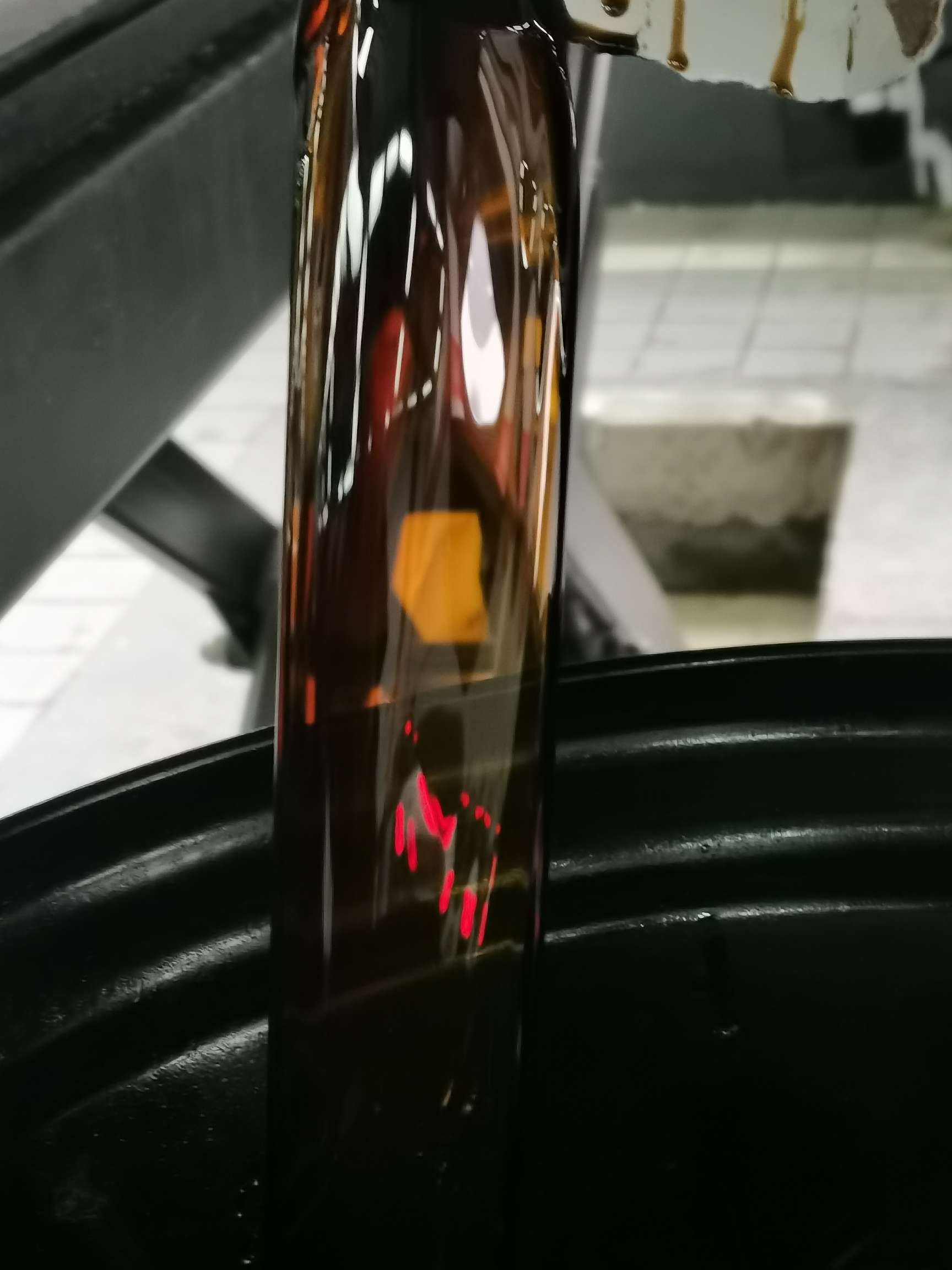

这是跑了8000多公里的废机油,颜色比新机油要深一点,但是干净透亮没杂质,说明发动机润滑正常再跑2000公里我觉得依然没有问题。

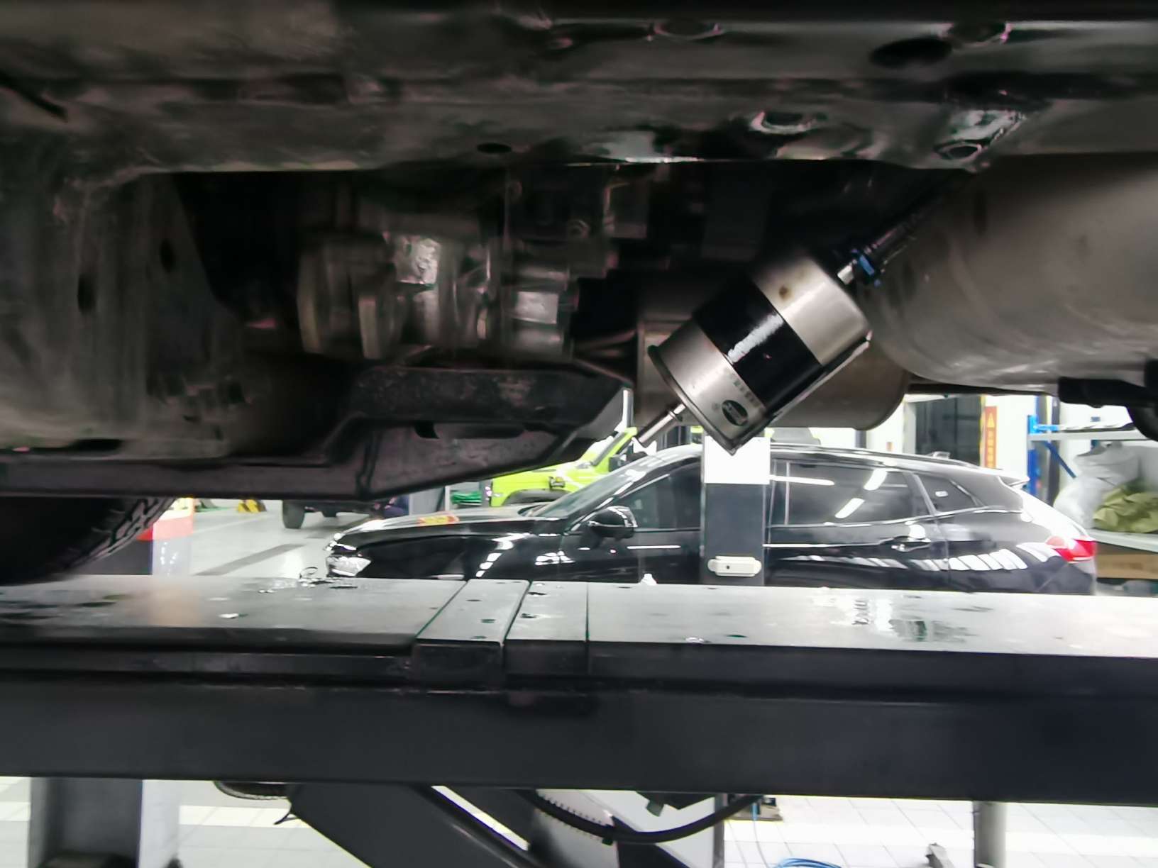

第三步:趁着车辆升起检查底盘有没有磕碰或者漏油的地方,顺带把汽油滤芯也更换了。
底盘干净整洁,无磕碰。

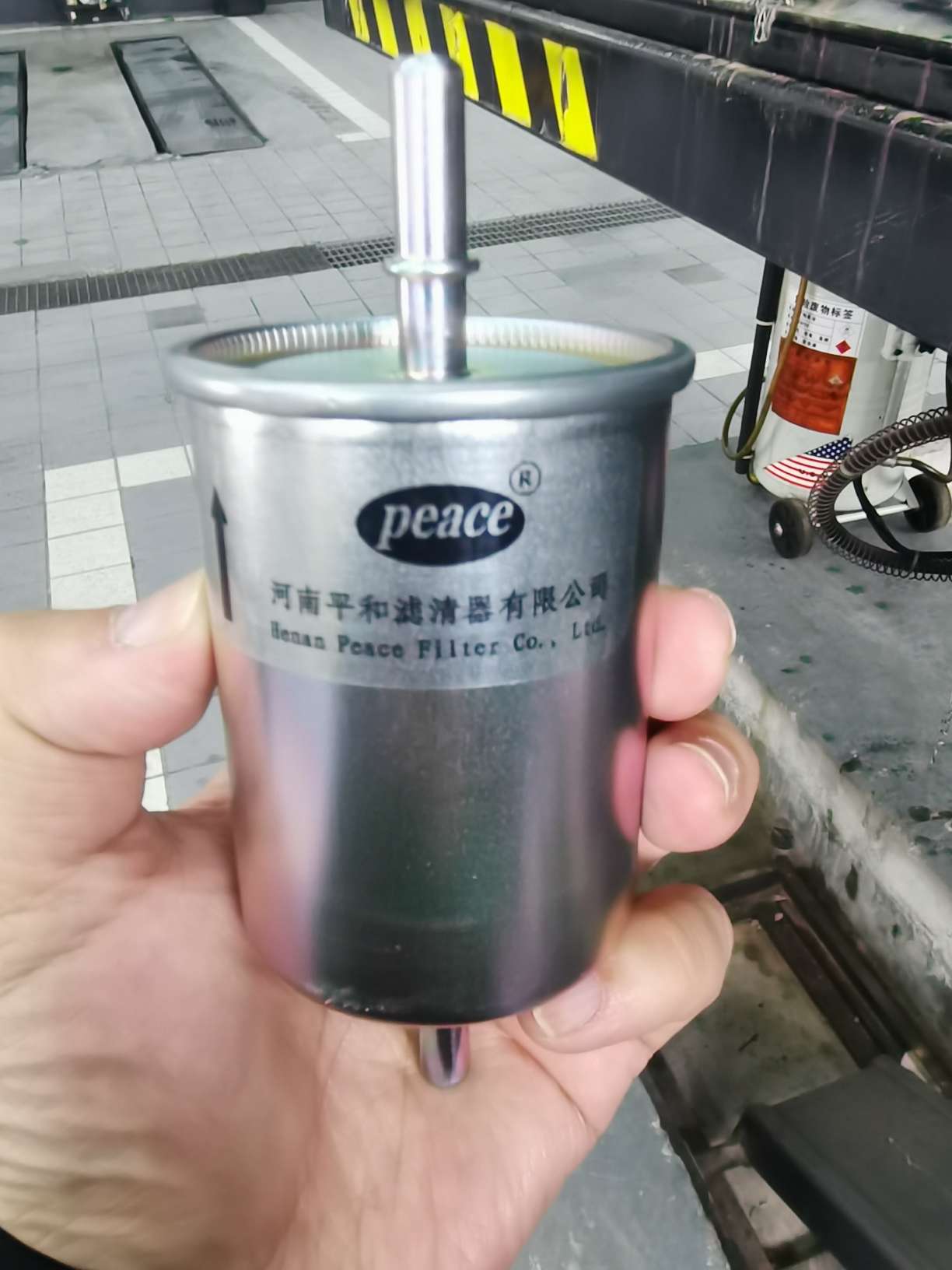

没想到汽油滤芯还是我们河南本土制造

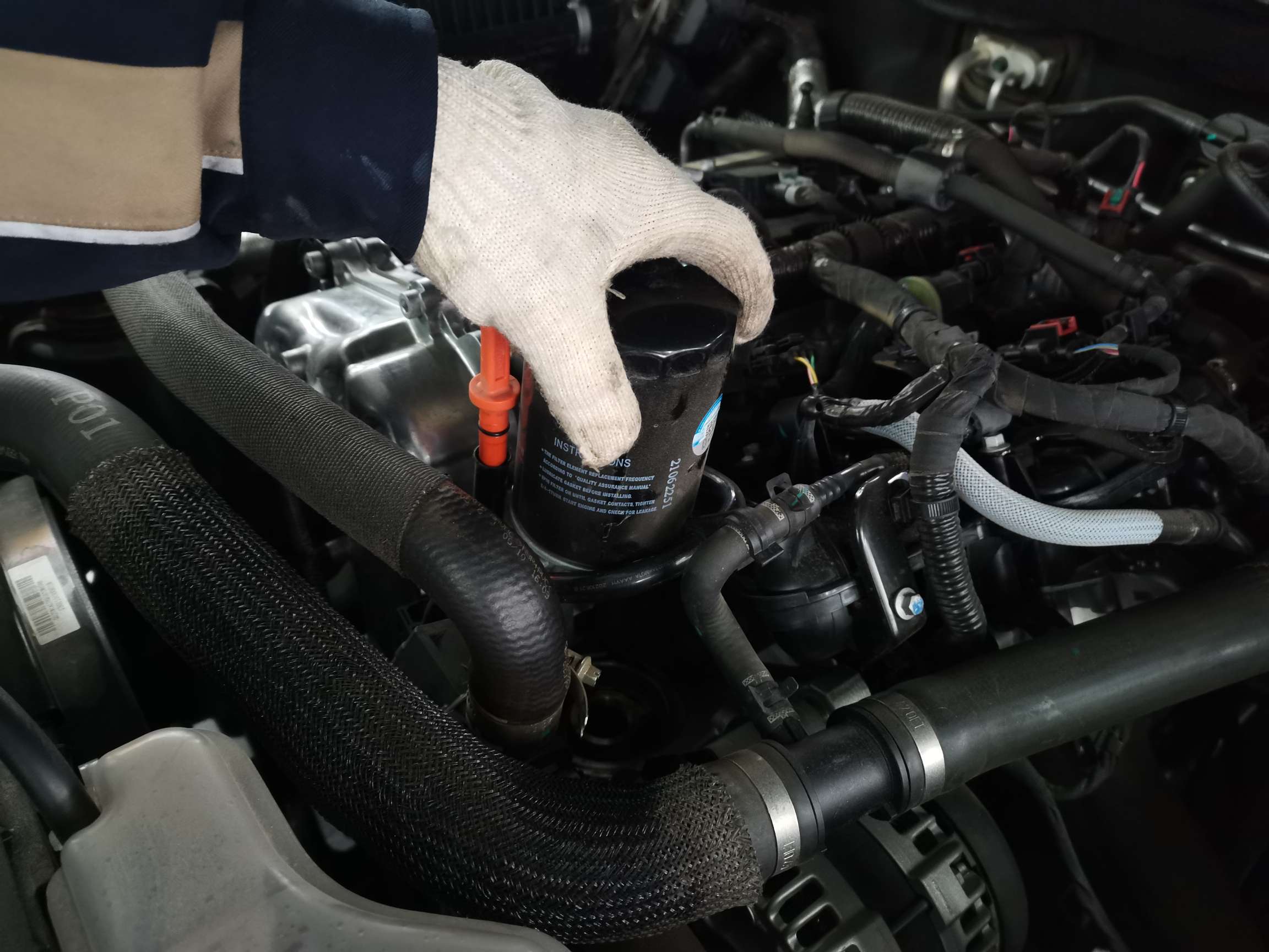

第四步:更换新的机油滤芯

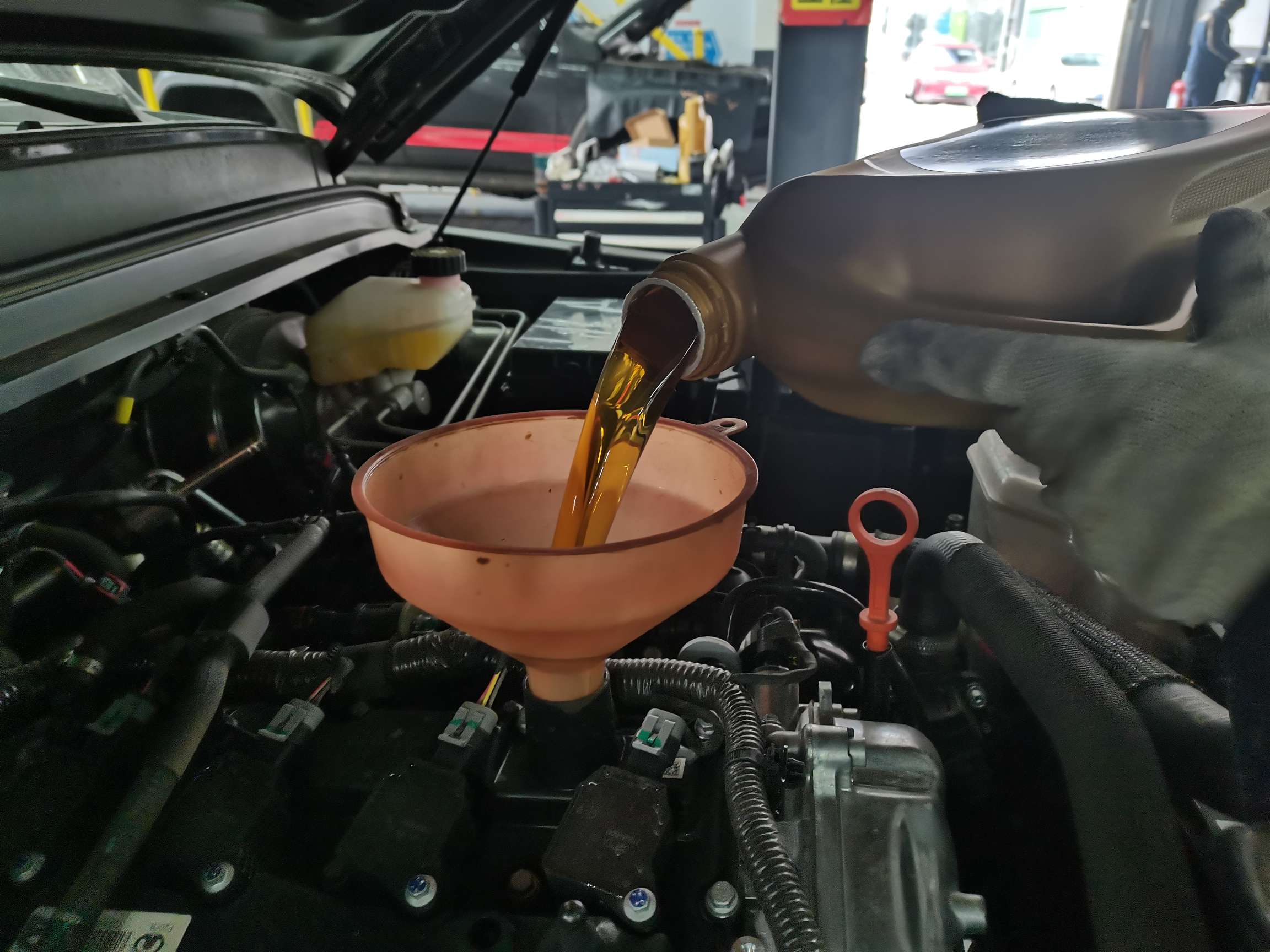

第五步:加入新的机油,新机油很透亮。

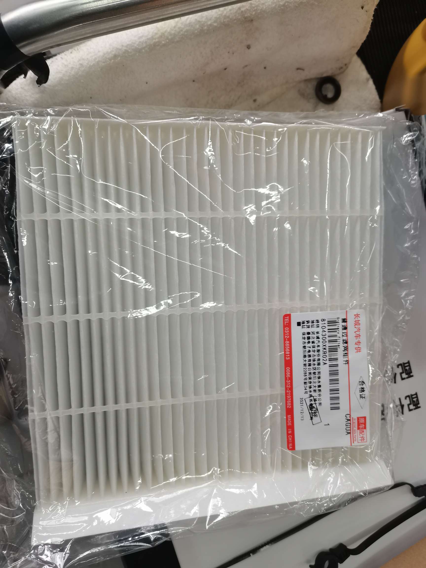

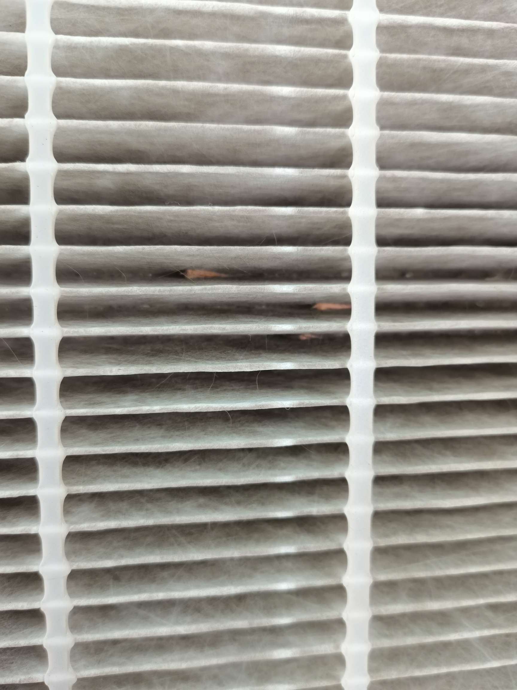

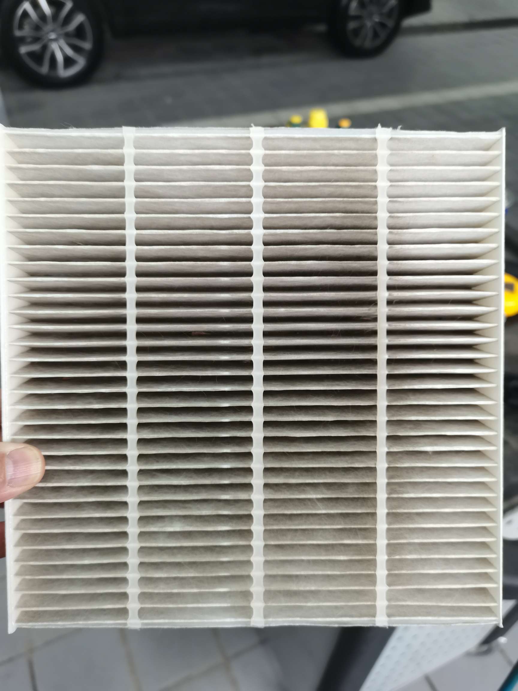

第六步:更换新的空调滤芯,因为坦克300没有外置空滤滤芯,所以空调滤芯一定要根据自己的驾驶环境定时更换,车内空间密闭,要有一个好的空气环境,滤芯就尤为重要。
更换出来滤芯目测杂物还是比较多的。

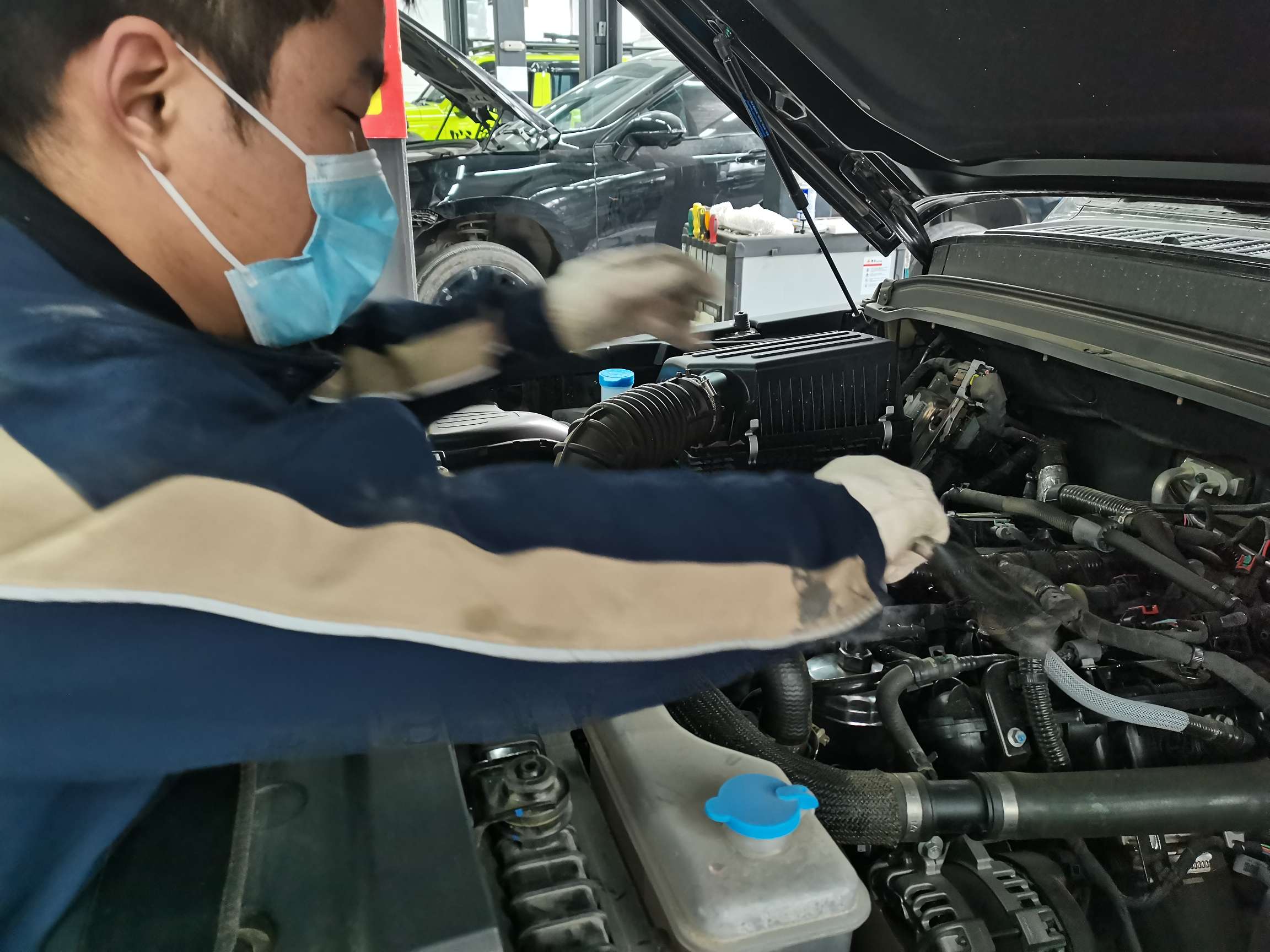

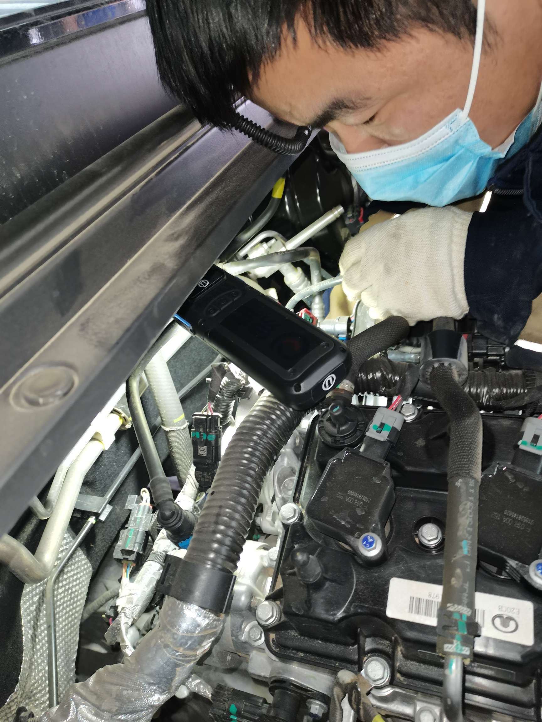

第七步:更换变速箱通气管,这个配件非常不好换,地方狭小,小闫师傅全程趴着更换您辛苦了。

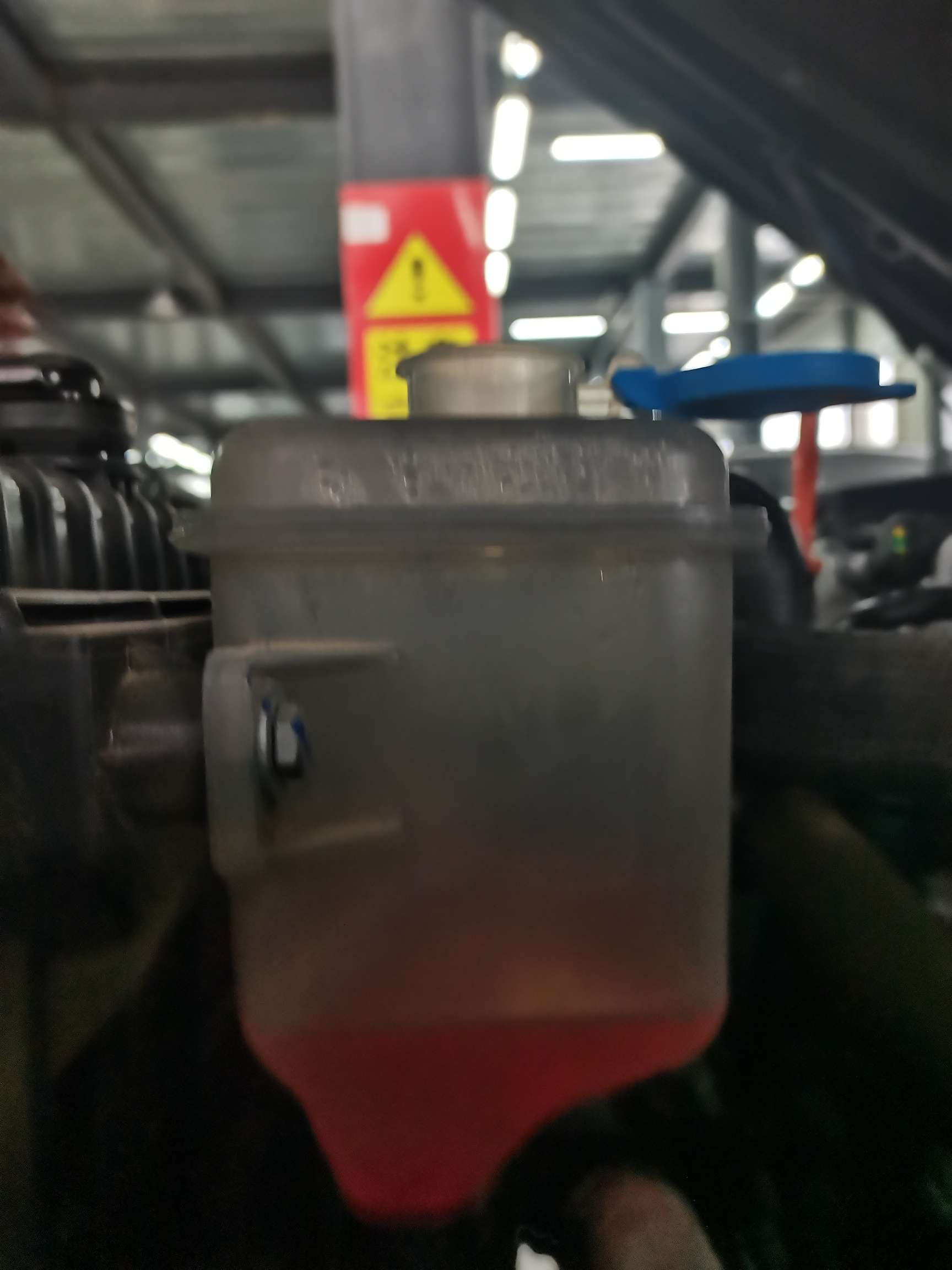

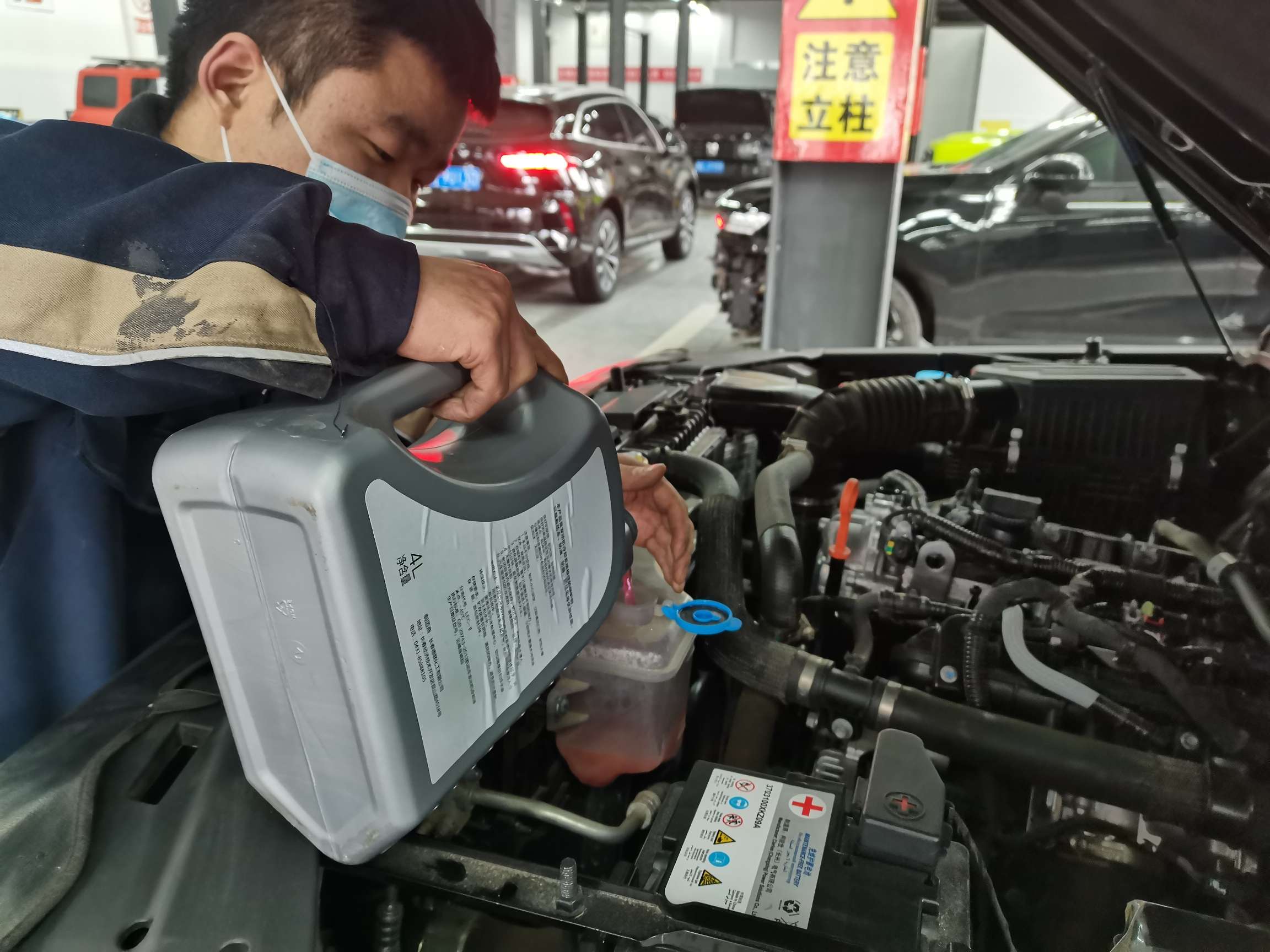

到此常规的保养已经完成,小闫师傅在检查车辆时发现防冻液少了,又主动给添加了防冻液,虽然是个小细节但我都看在眼里记在心里。

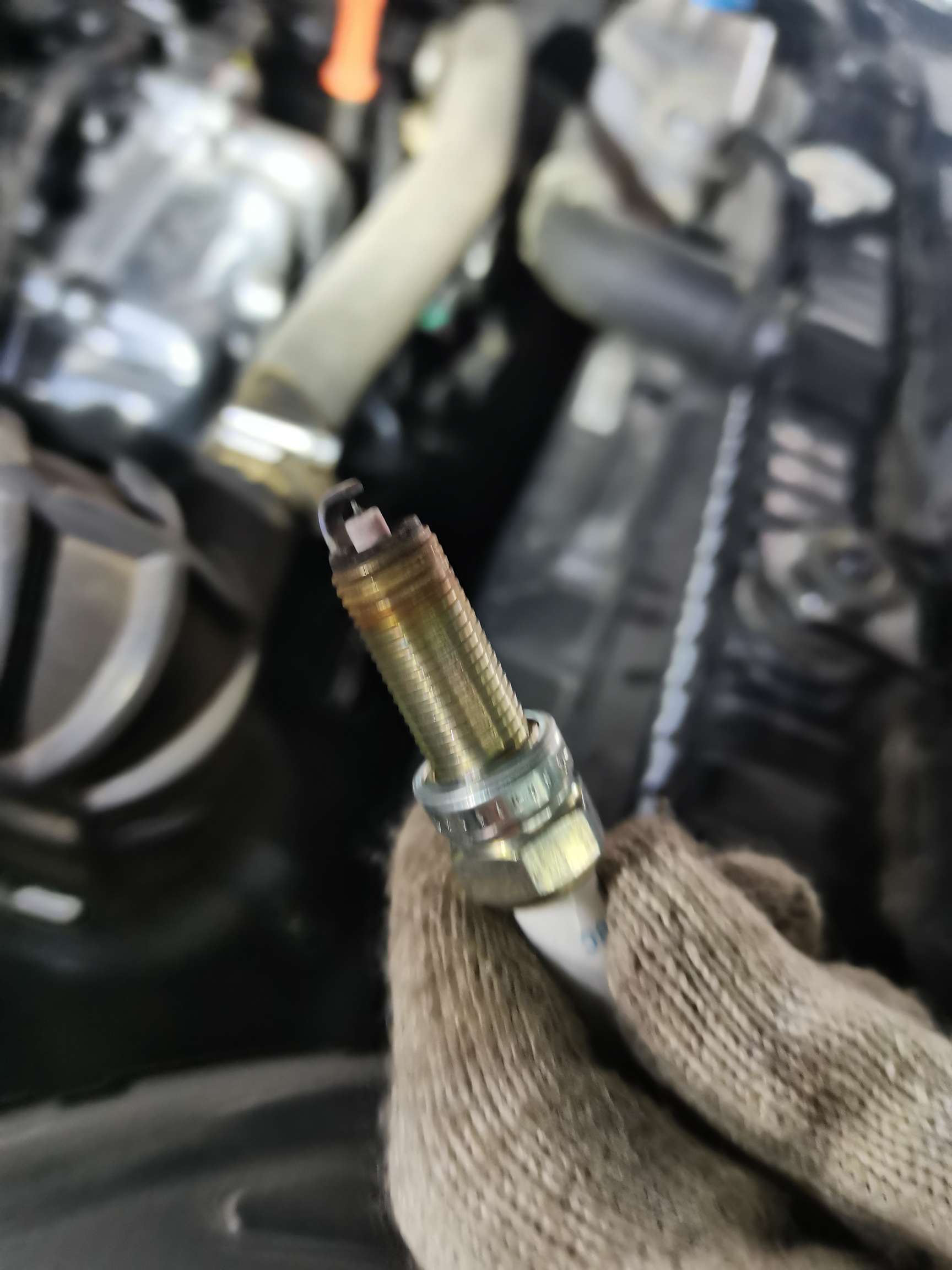

鉴于之前车友群里有车友说2万公里就更换了火花塞,我也让小闫师傅帮忙检查了我的火花塞,12700公里干净清洁,无积碳,说明发动机燃烧充分,油品还不错这下我就放心了。

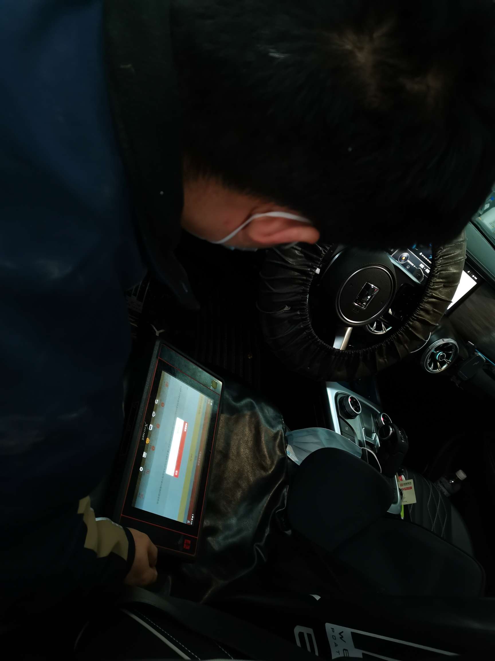

检最后查所有保养拧动过的地方,看看是否有松动漏油然后打着车辆怠速3分钟后,再次确认是否有无漏油松动和拆下的零部件,然后用电脑检测车辆同时更新下次保养的里程数据,到此本次圆满的完成我的车辆二保,我对本次保养非常满意。
