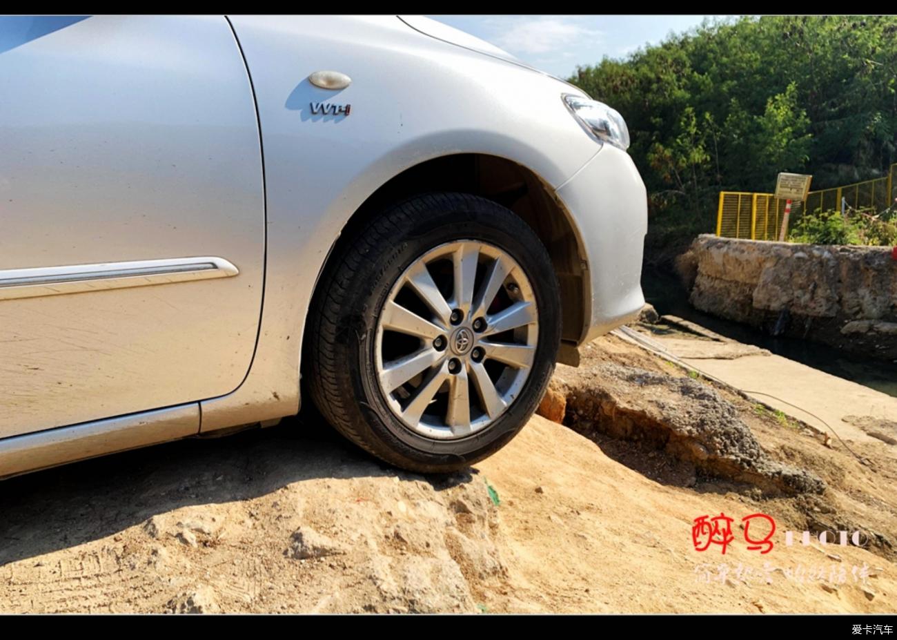

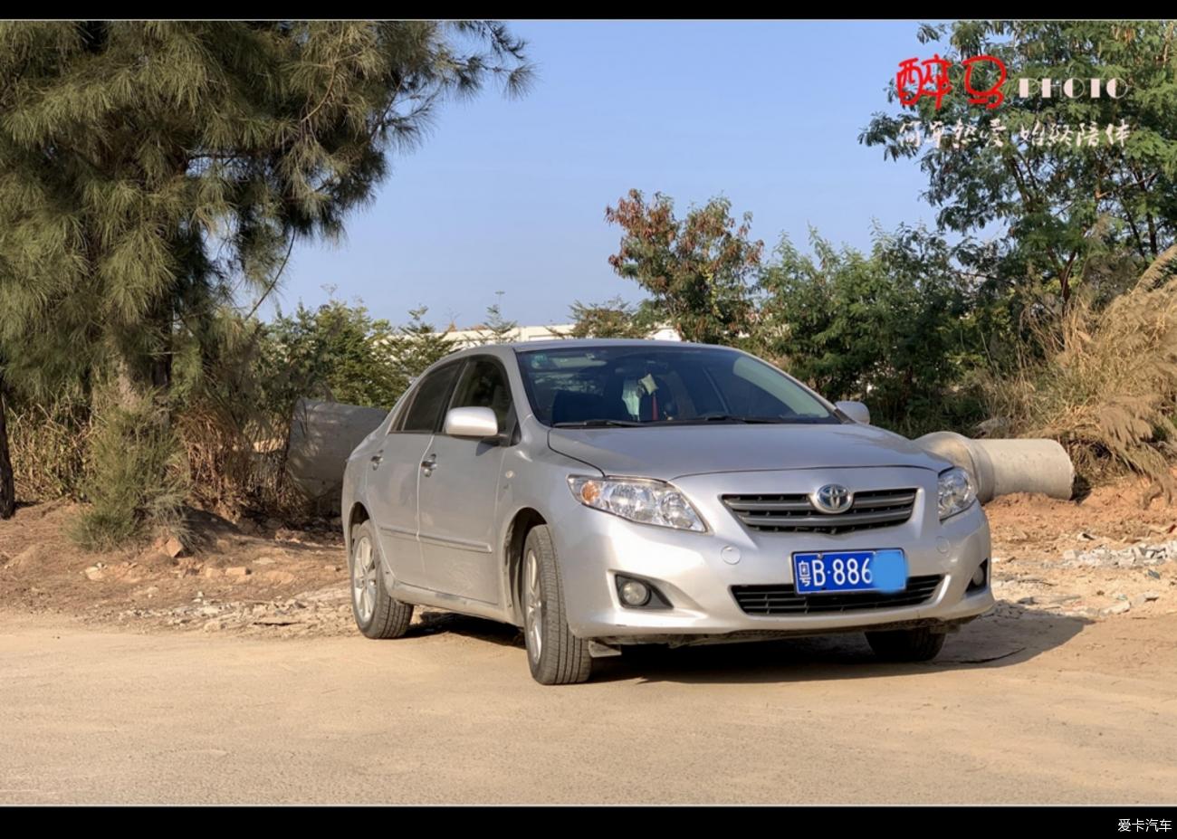

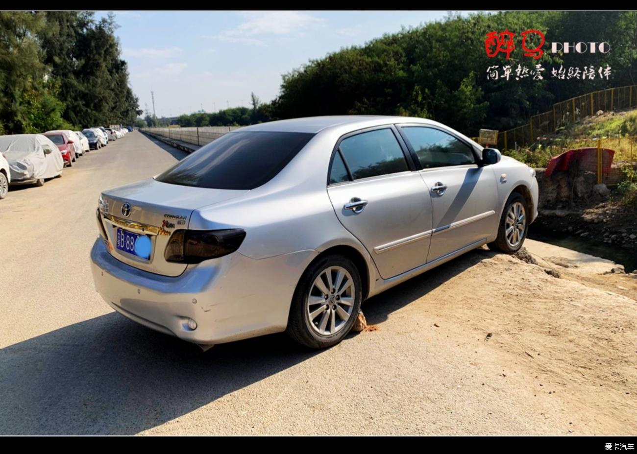

很久没有自己换机油了,原因是几年前已经搬离了那个有个台阶的工业区,现在回去那边搞太麻烦了。最近无意中看到这个地方,感觉应该可以一试。

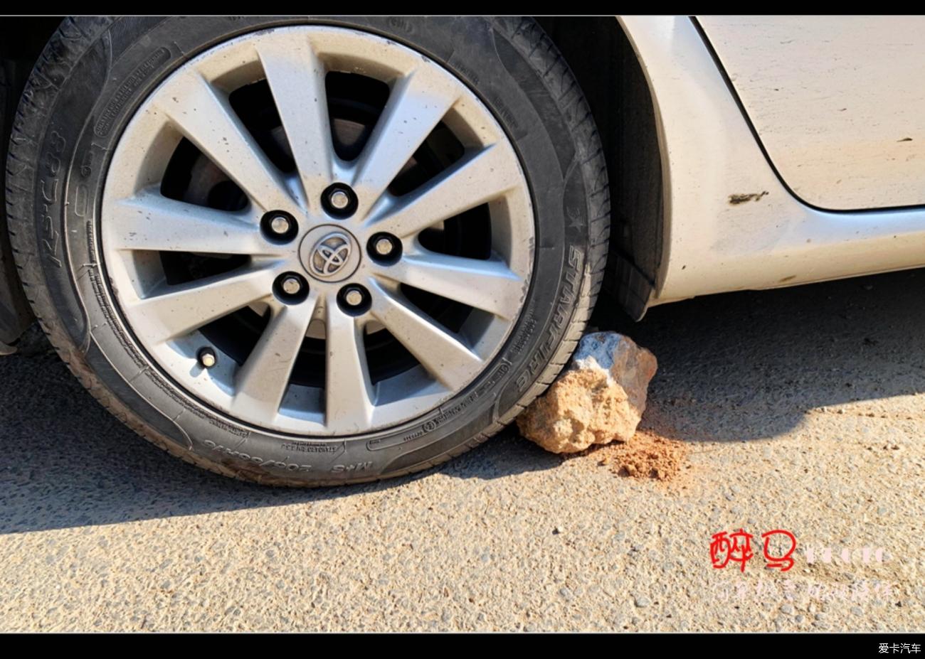

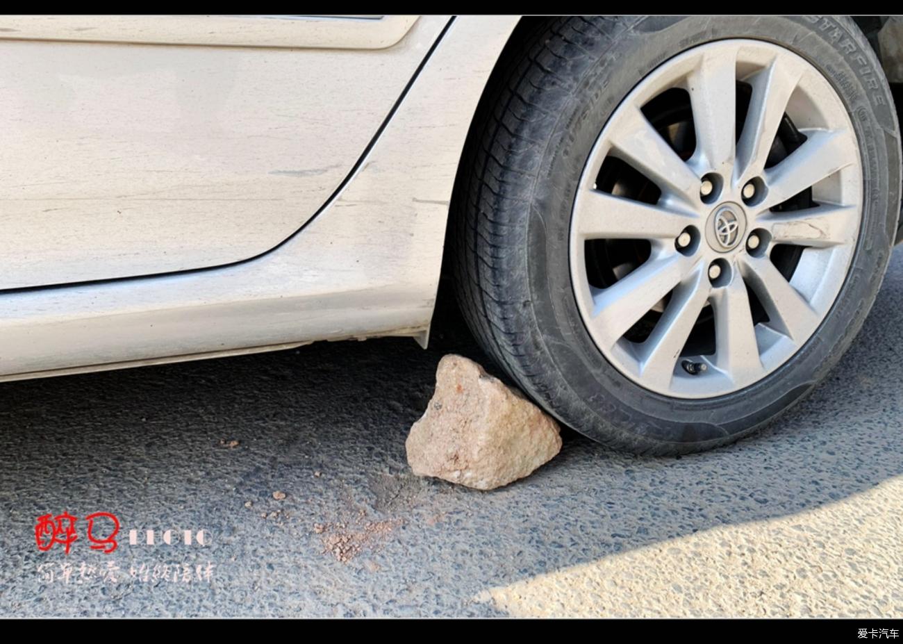

安全起见!右后轮垫一个。
左后轮也垫一个。
不垫一下真有点危险。
开工啦,好久没自己弄咯。

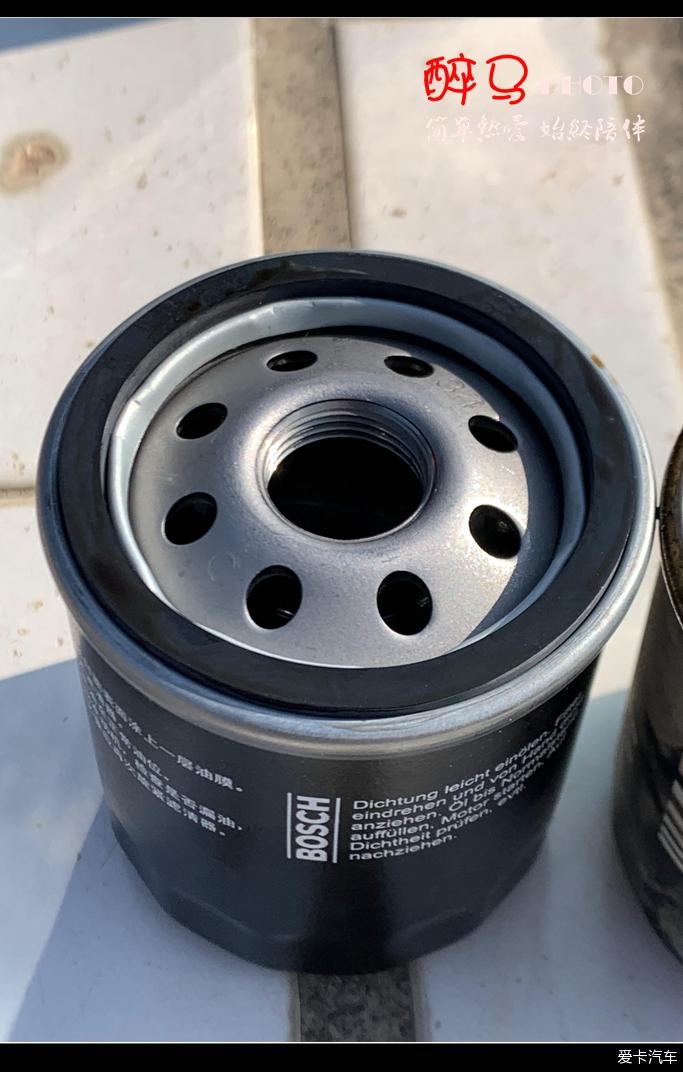

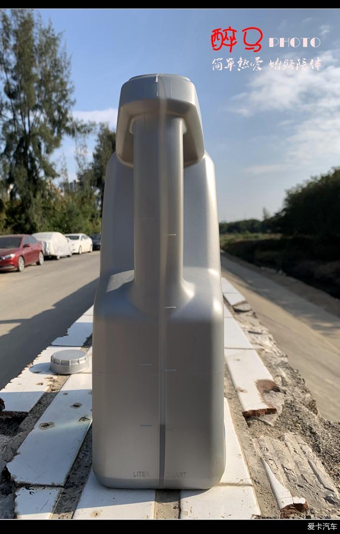

美孚EP长效5-30机油,已经用了很多年了,机滤早期囤货的、
特地去西乡钣金那里要了一个空机油桶装废机油。
小土坡弄起来还是有点憋屈,将就吧。

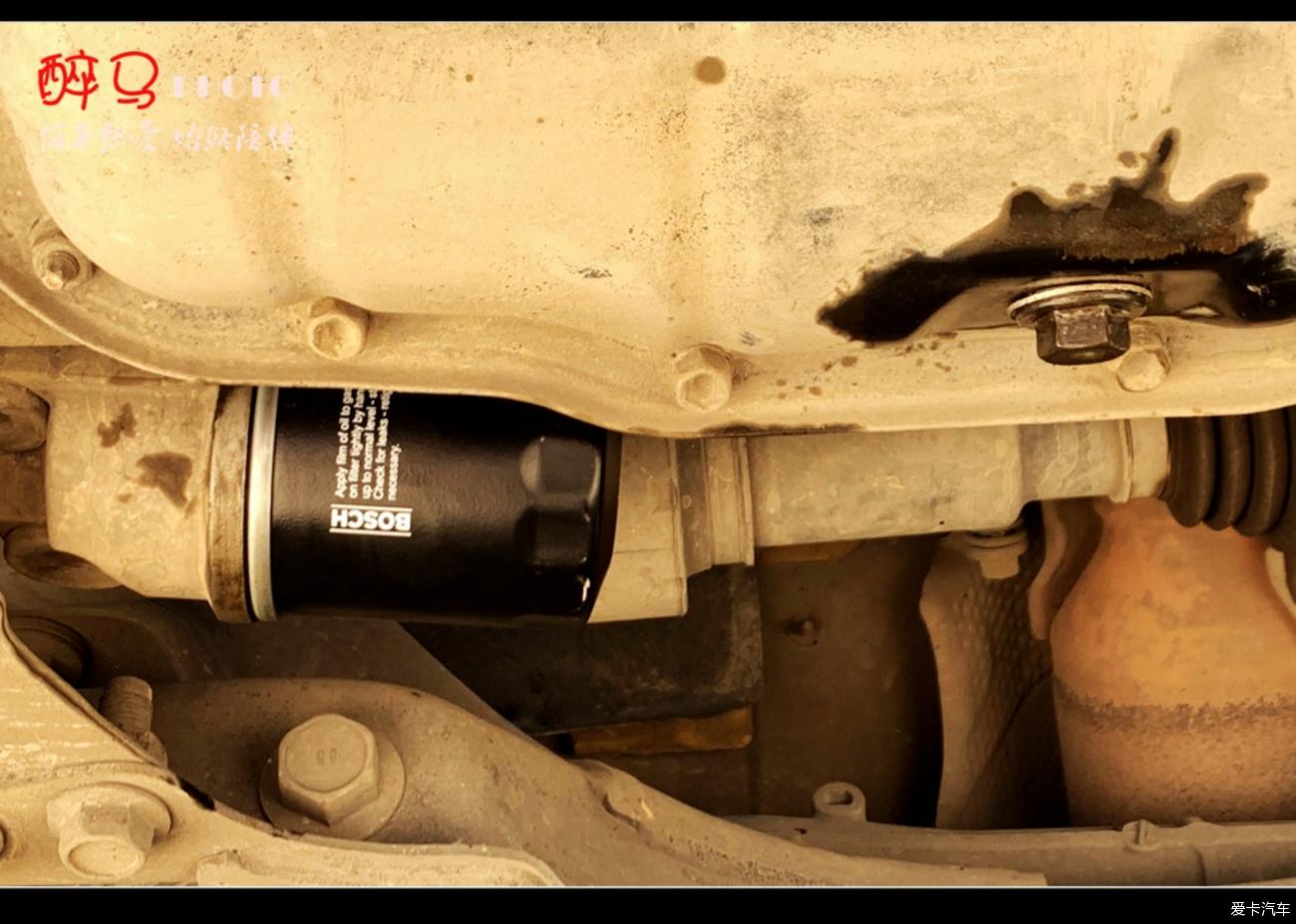

黑乎乎的机油,跑了一万了。
囤的机油滤芯差不多快要用完了,家里还有两个曼牌,一个博世。以后还是少囤一点。

新口粮,这颜色看着都想喝上一口。
启动,检查没有渗漏!
五夸托剩下一夸托。
这两个VVT凸轮的密封圈应该是老化渗漏了,气门室盖上好多机油。
清洗一下,再观察下,已经叫人拿货这两个密封圈了。
看起来还不错。
