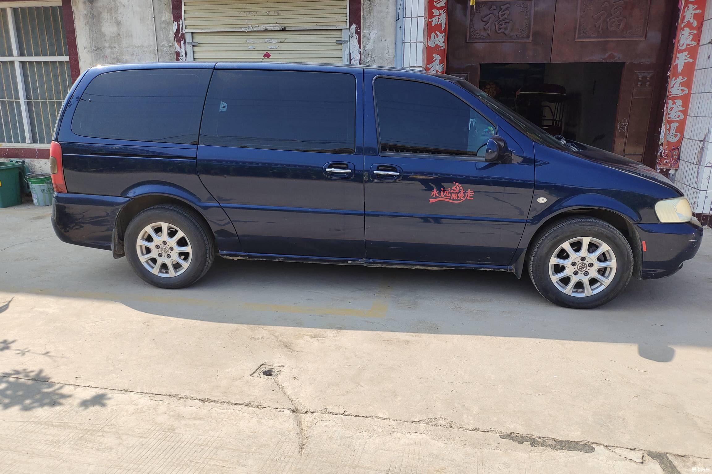

换电池导致的打火延迟2秒才着车,着车后怠速正常,一切都是因为配钥匙导致的,我来细说一下,配了钥匙后钥匙拔不掉了,于是就使劲拔,导致锁芯卡簧不弹了,没办法了,让修车老板切了锁芯外面的,不然都发动不了车子,只能切,这样导致钥匙不好回原始位置!从这刻开始钥匙都是在中间位置拔下,这样会导致车辆电系统没关闭,电池一天就没电了,以为电池老了,下一步去换电池,就碰到这个情况了,难启动,
正确的做法是:及时更换坏的锁芯,换了蓄电池后钥匙得回到最开始的位置(这样车里电脑会重新启动一下),随后我发个视频,让朋友们看一下
换电池后得回到这个位置
这转速可以,跑高速比面包车还省油
这个位置可以拔钥匙,但是这样扔在耗电
满血复活
