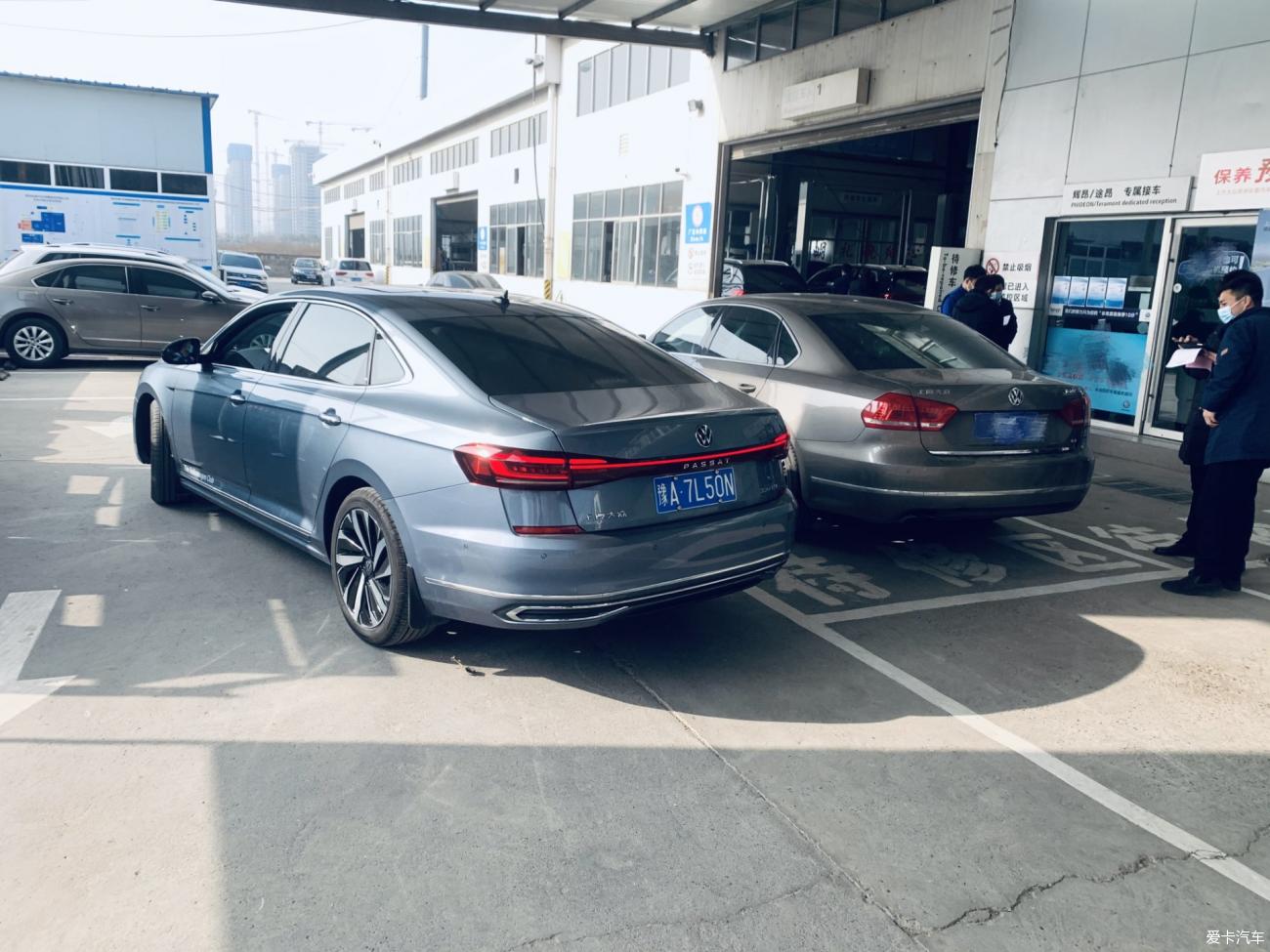

从21年的9月3日提车到现在已经四个月零十天的时间,现在已经跑了4400Km,相比较很多车友来讲跑的并不多。每天的上下班基本就在12公里左右,有时候回一趟丈母娘家看看臭宝儿,自驾游的距离也不是很多,所以跑的并不是很远。再加上最近YQ的原因,不知道什么时候就不能出门了,所以趁着年前就把首保做了,这样也不用想着什么时候做首保了。
久违的太阳天终于出现,前几天下雪加上大雾,每天都是阴沉沉、冷飕飕的。

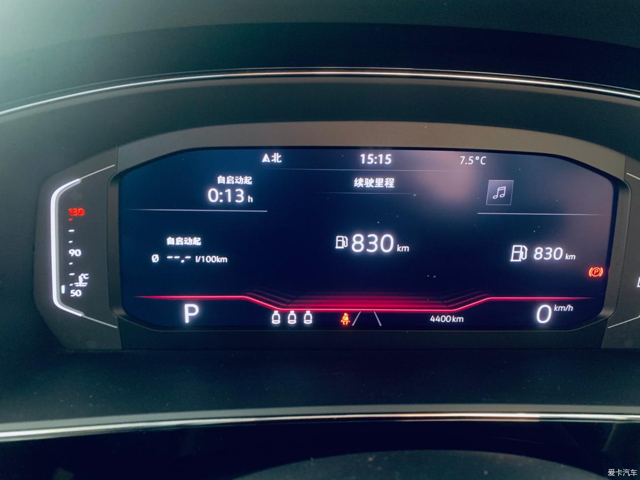

前一段加装的二代胎压监测还是很实用的,到今天正好4400KM。早上刚加的油,满箱才能跑830,之前的黑帕加满能跑1100.
去之前先问了工作人员保养需要多久,车辆多不多。回复的是不多,那就去吧。

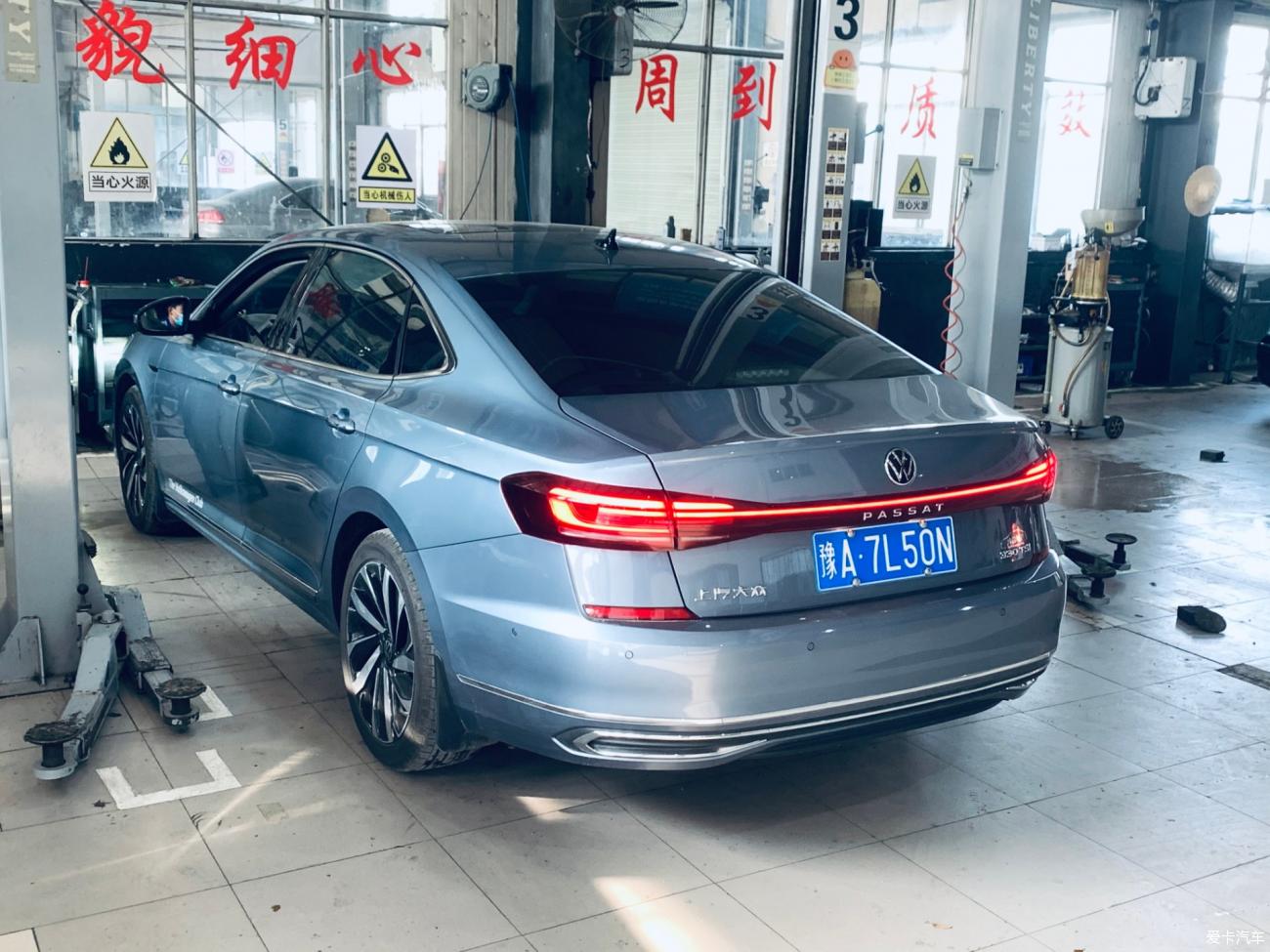

不久就有师傅过来把车开走了,在阳光下看着小蓝也是越看越好看。
开到了维修保养的工位上,等待师傅的大展身手。

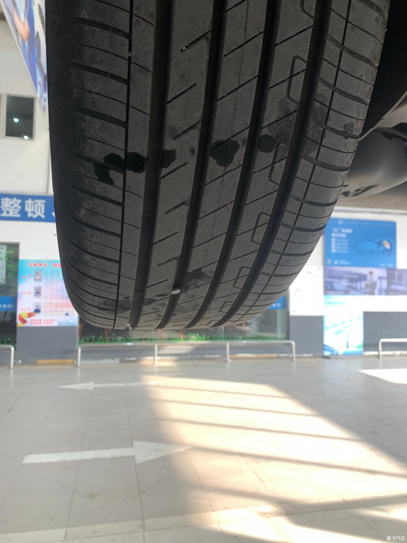

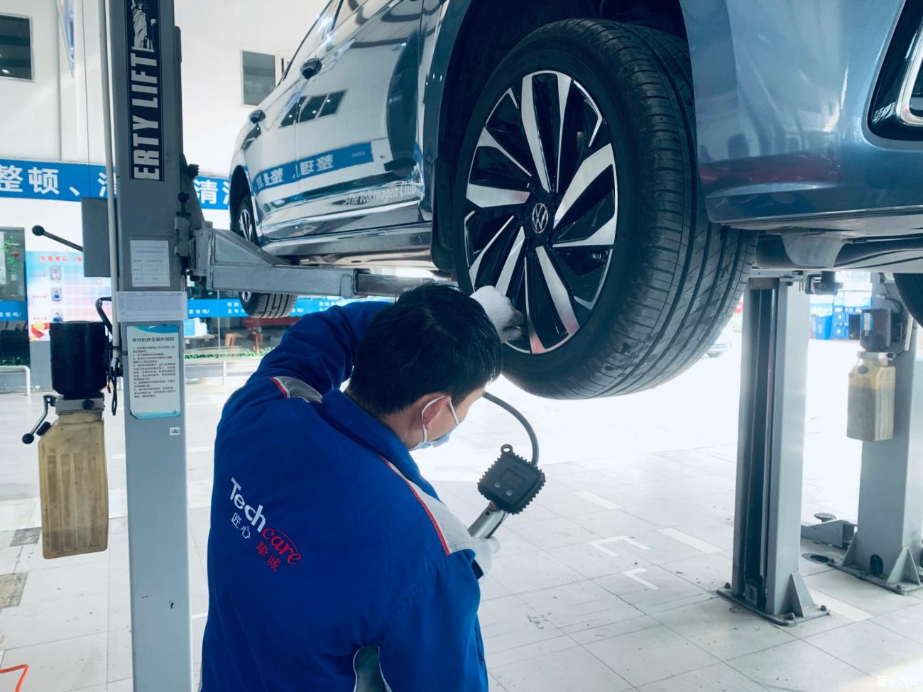

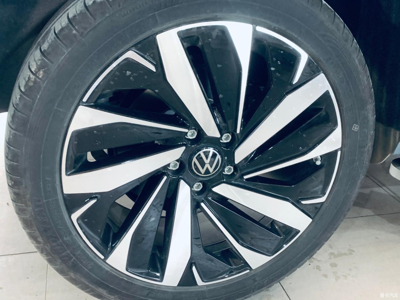

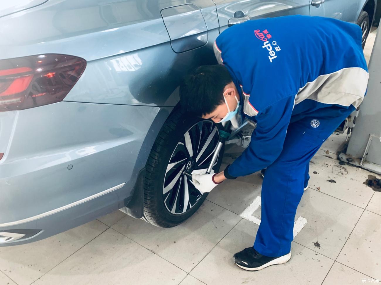

做好支撑,把车子先升起来,对轮胎先做一些检查。
把四个轮毂的五个冒扣掉
然后对每一个螺丝进行检查以及紧固。
之后涂上黄色的油漆,这样做的目的是证明此个项目已经完毕。

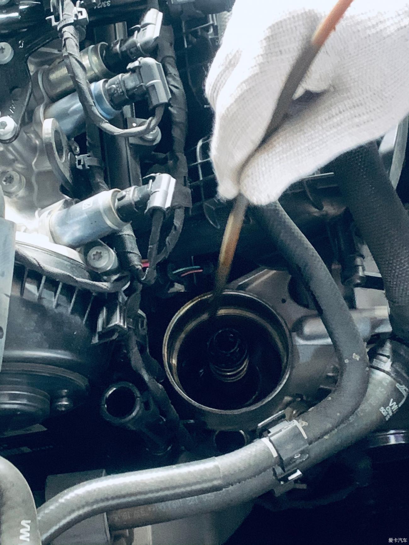

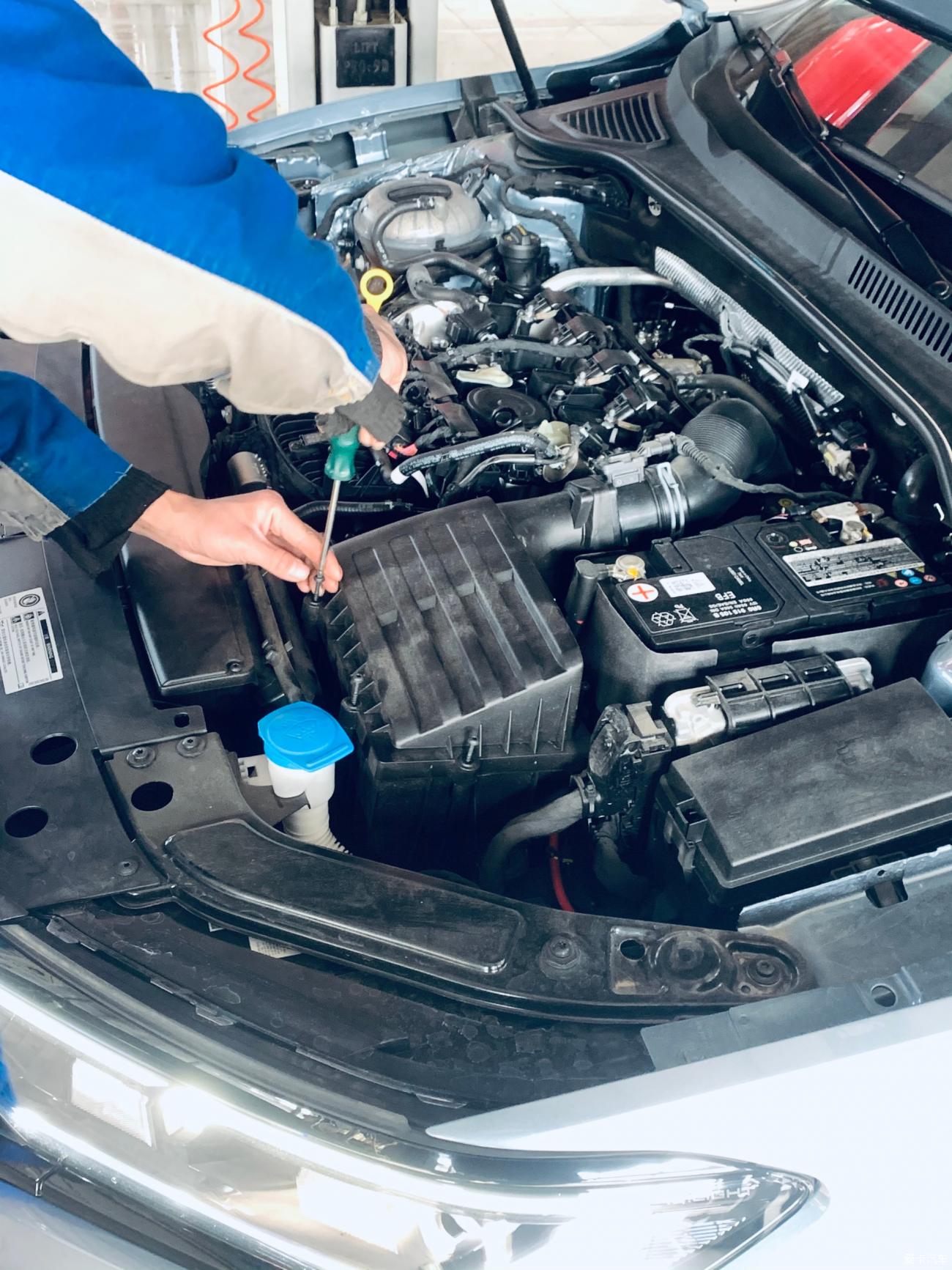

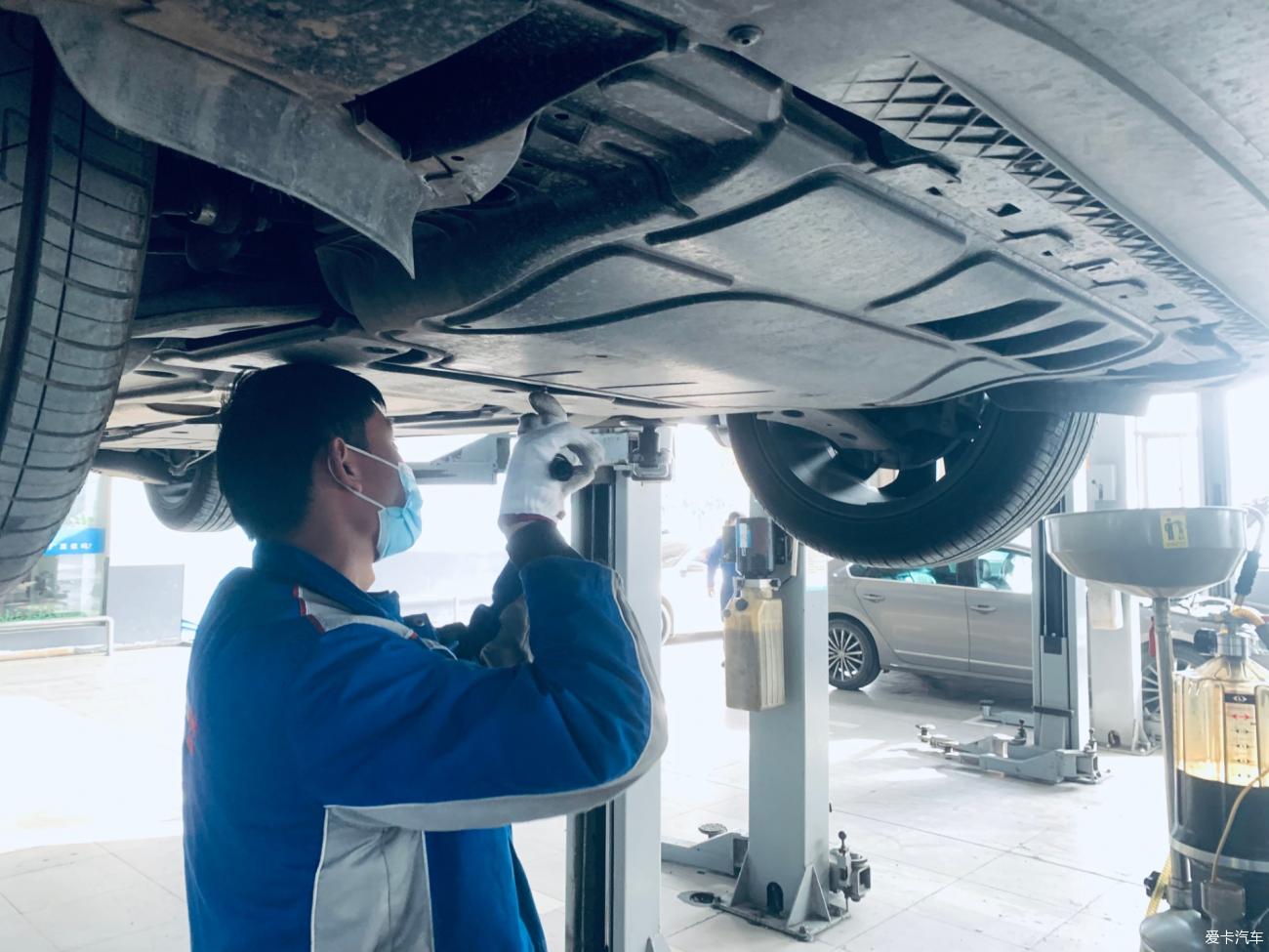

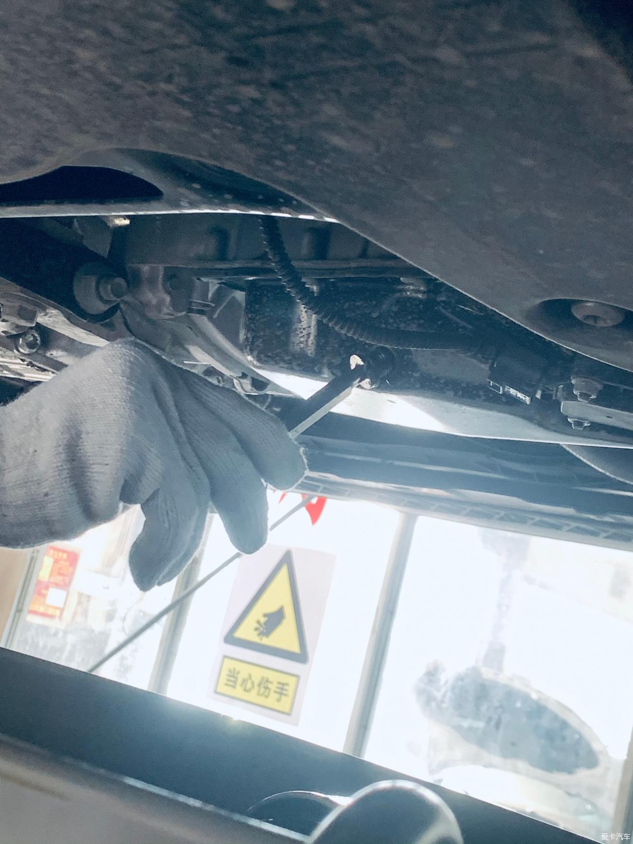

把机油标尺拿出来,松开机滤,这样确保一会儿抽油能够抽的更干净一些。
首保的机油机滤是免费的,但我不想用哪种一般的油,所以加了一部分价差选择了黑钻级的0W-20的全合成润滑油。

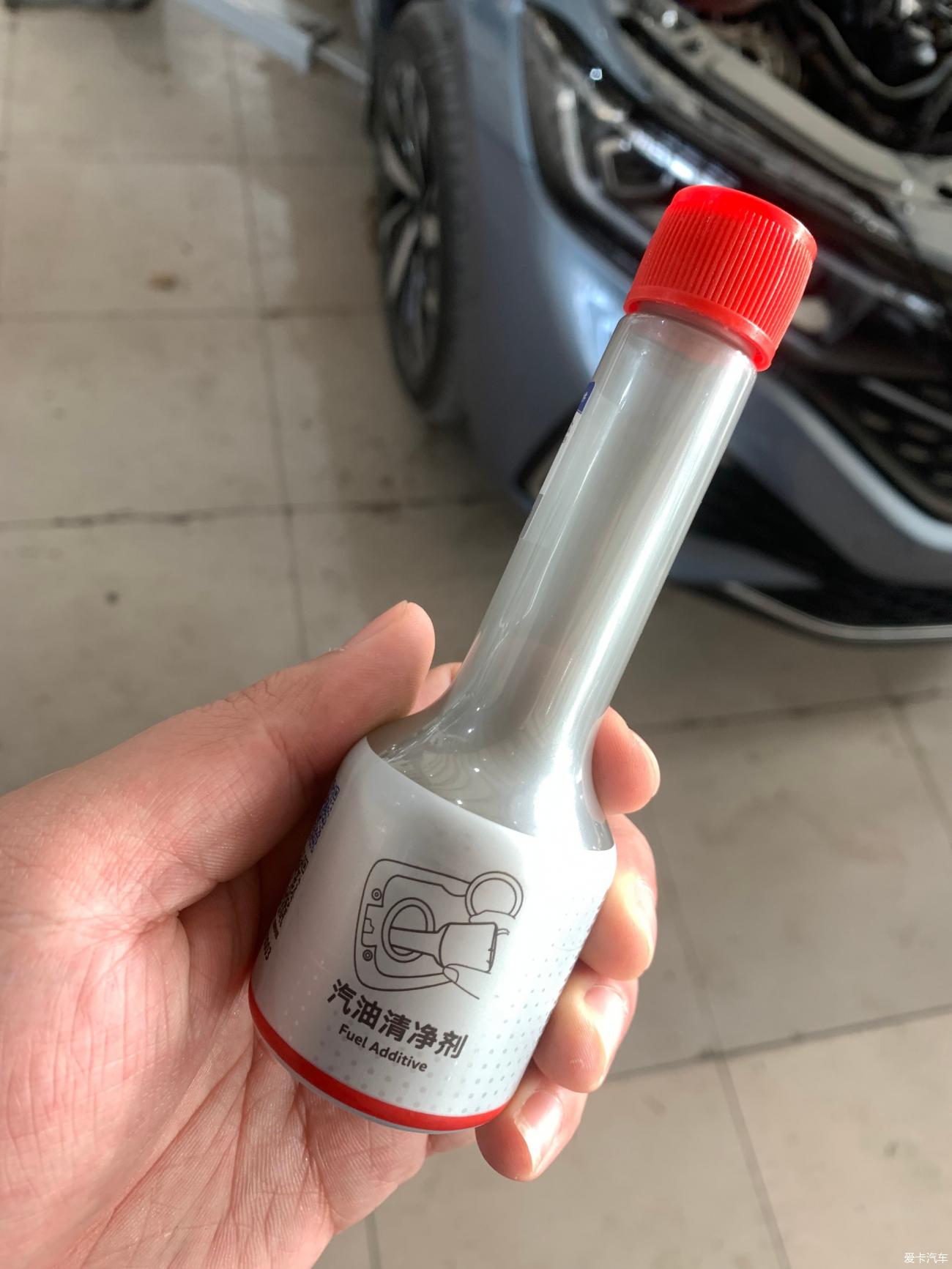

送的一瓶汽油清净剂,早上的时候才加了一箱油,也往里面倒了一瓶这玩意,是加油站送的,不知道到底有没有效果。

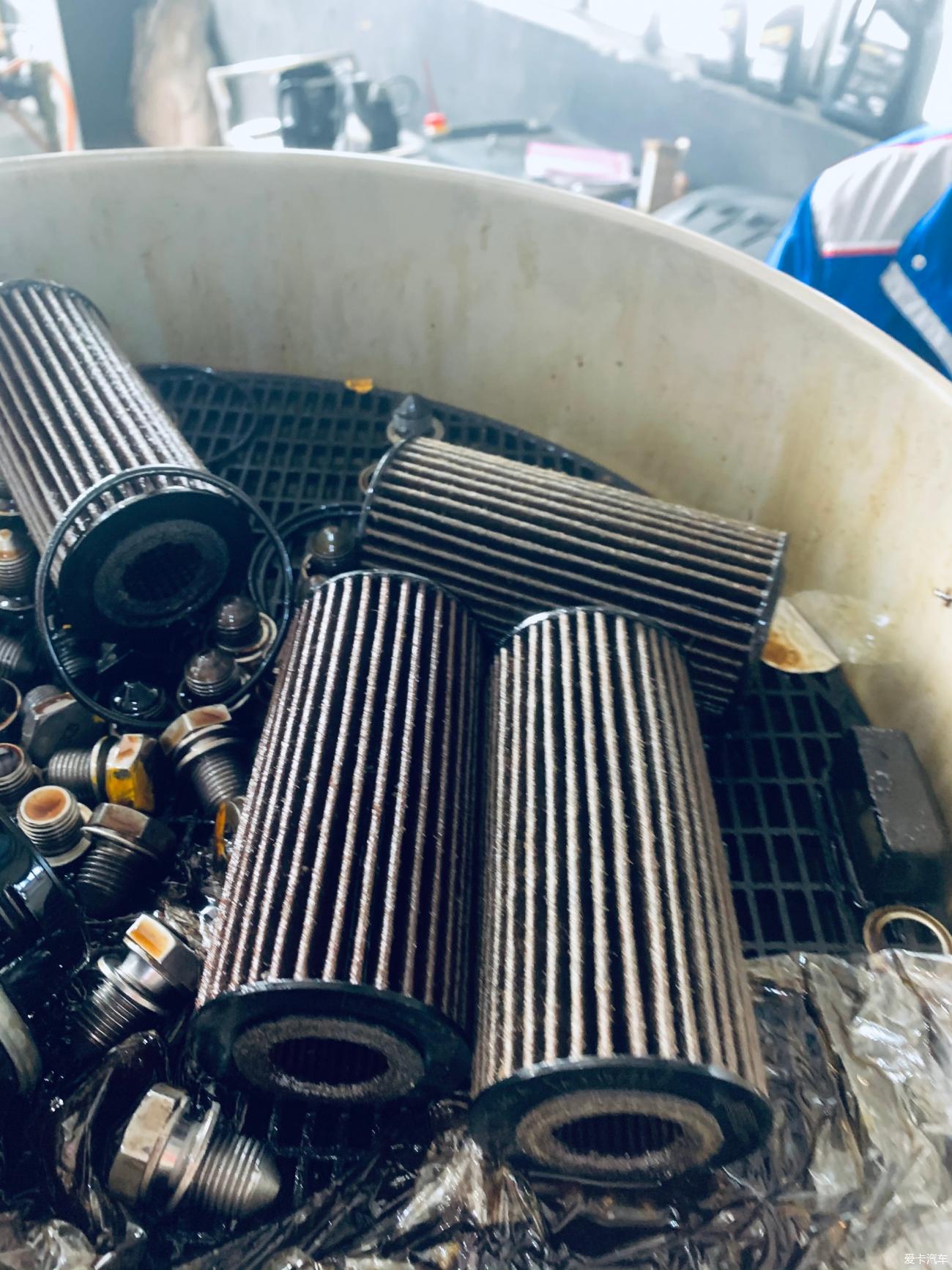

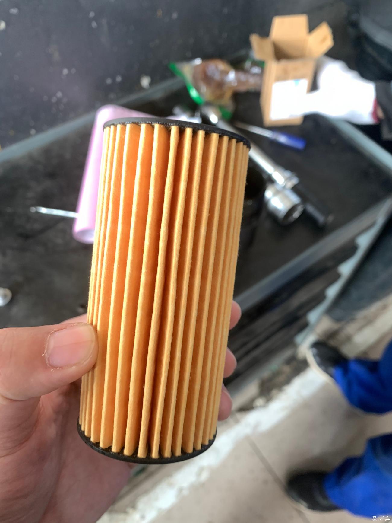

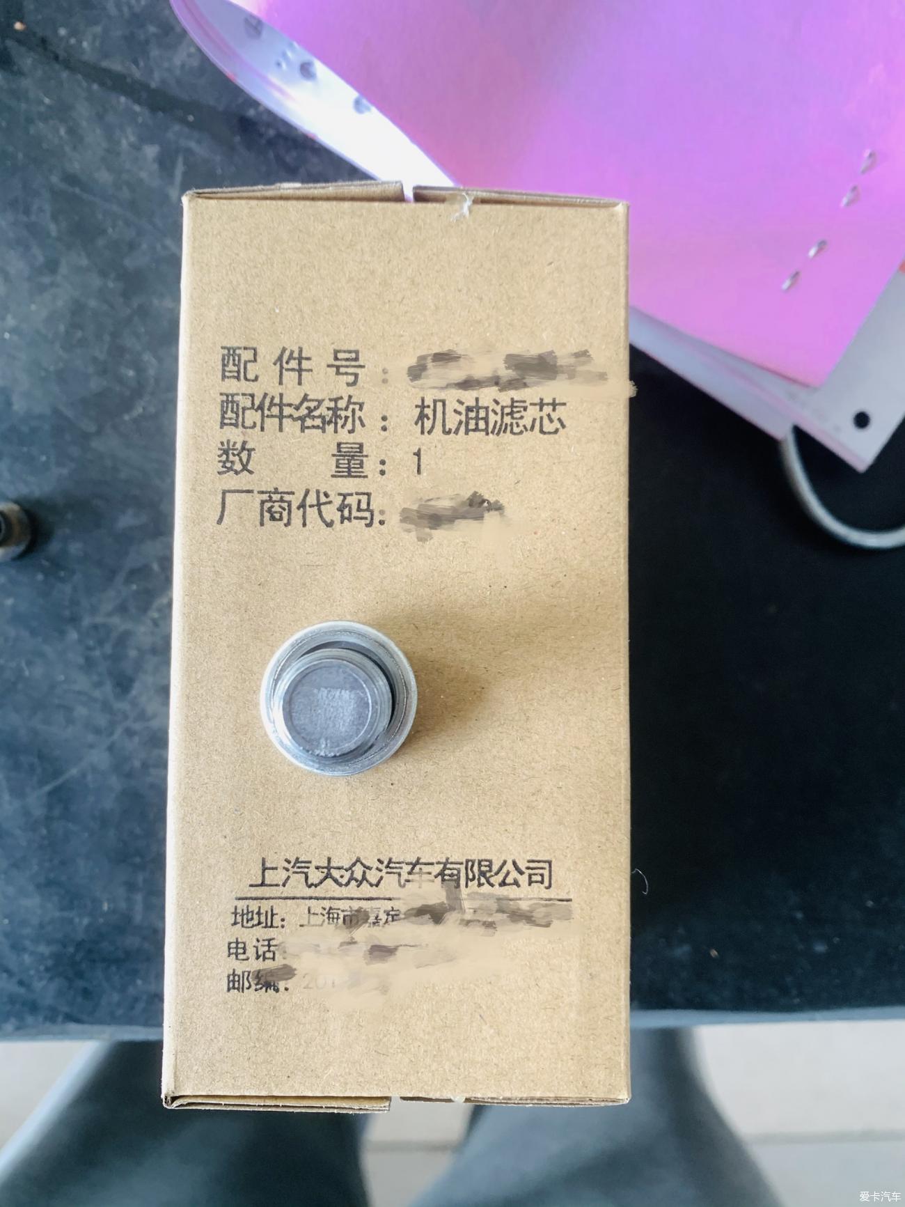

之前的黑帕机滤是铁的,现在的是纸质的,需要更换的还有螺丝垫片,每一次都是需要更换的。

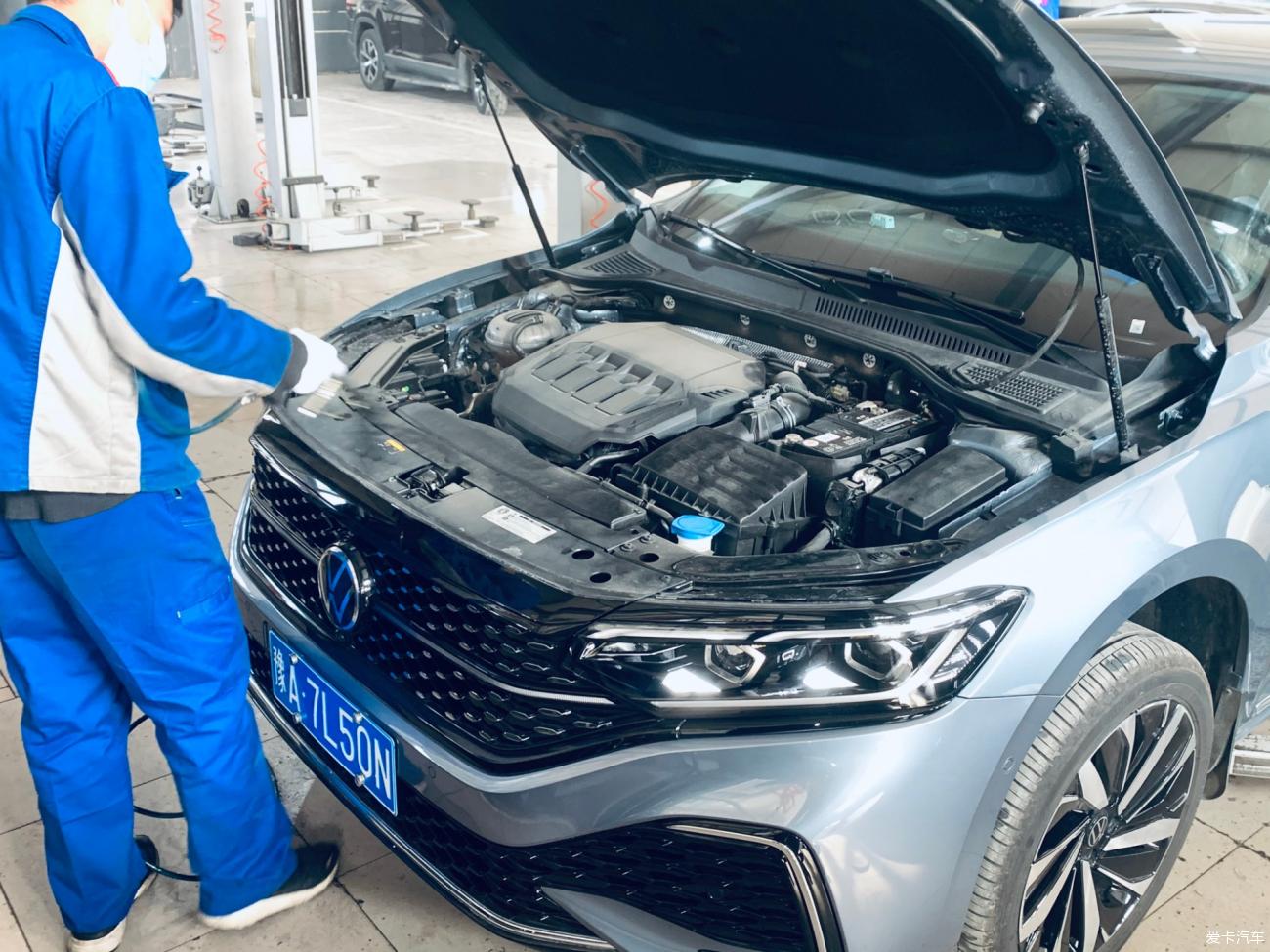

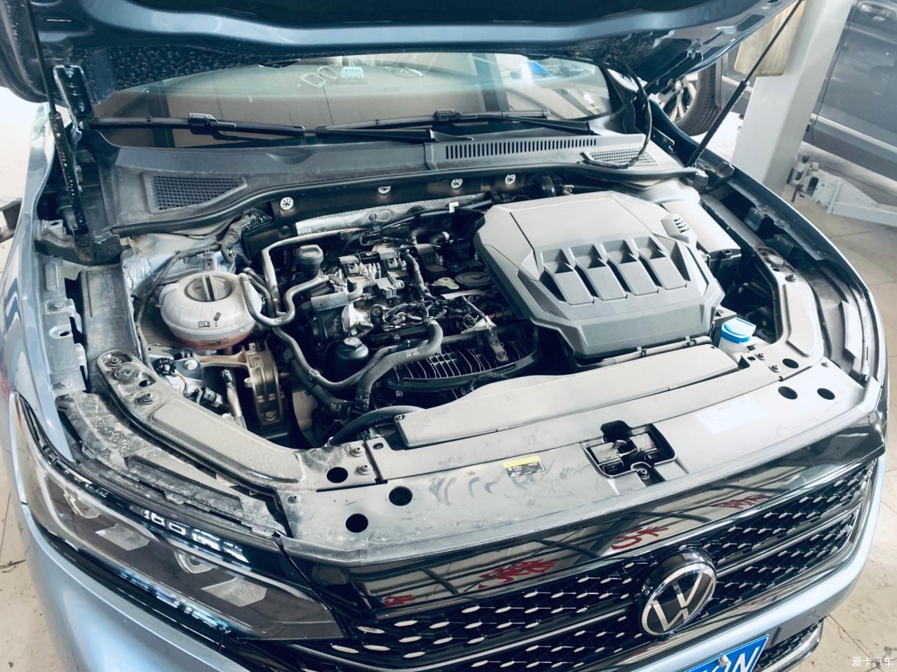

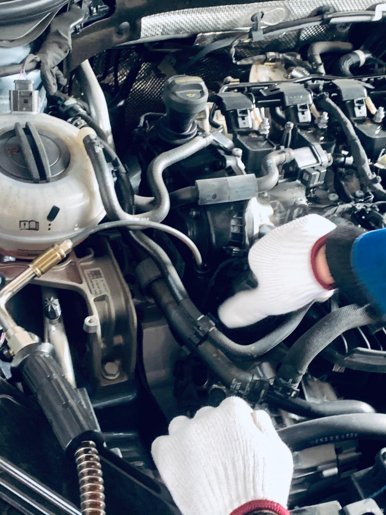

师傅看着发动机舱有点脏了,先用气枪冲一下。
这是新的机滤颜,颜色稍微偏橘色一点。
这些就是换下来的机滤,黑不溜秋的。

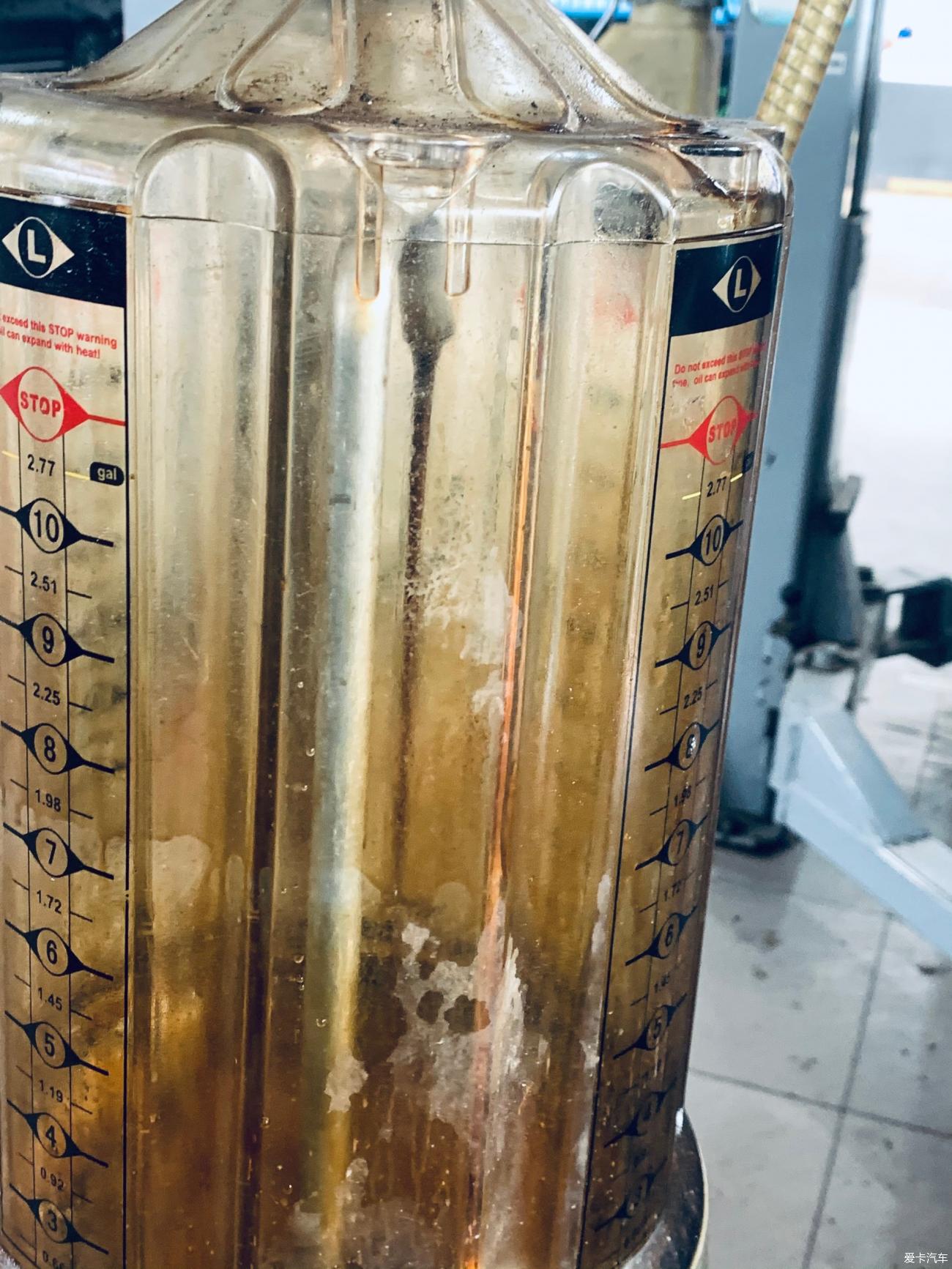

把机滤下方的油先抽干净,这样才能把之前的油更加充分的抽掉。
然后把机滤装上,管子放进机油标尺的里面就可以了。

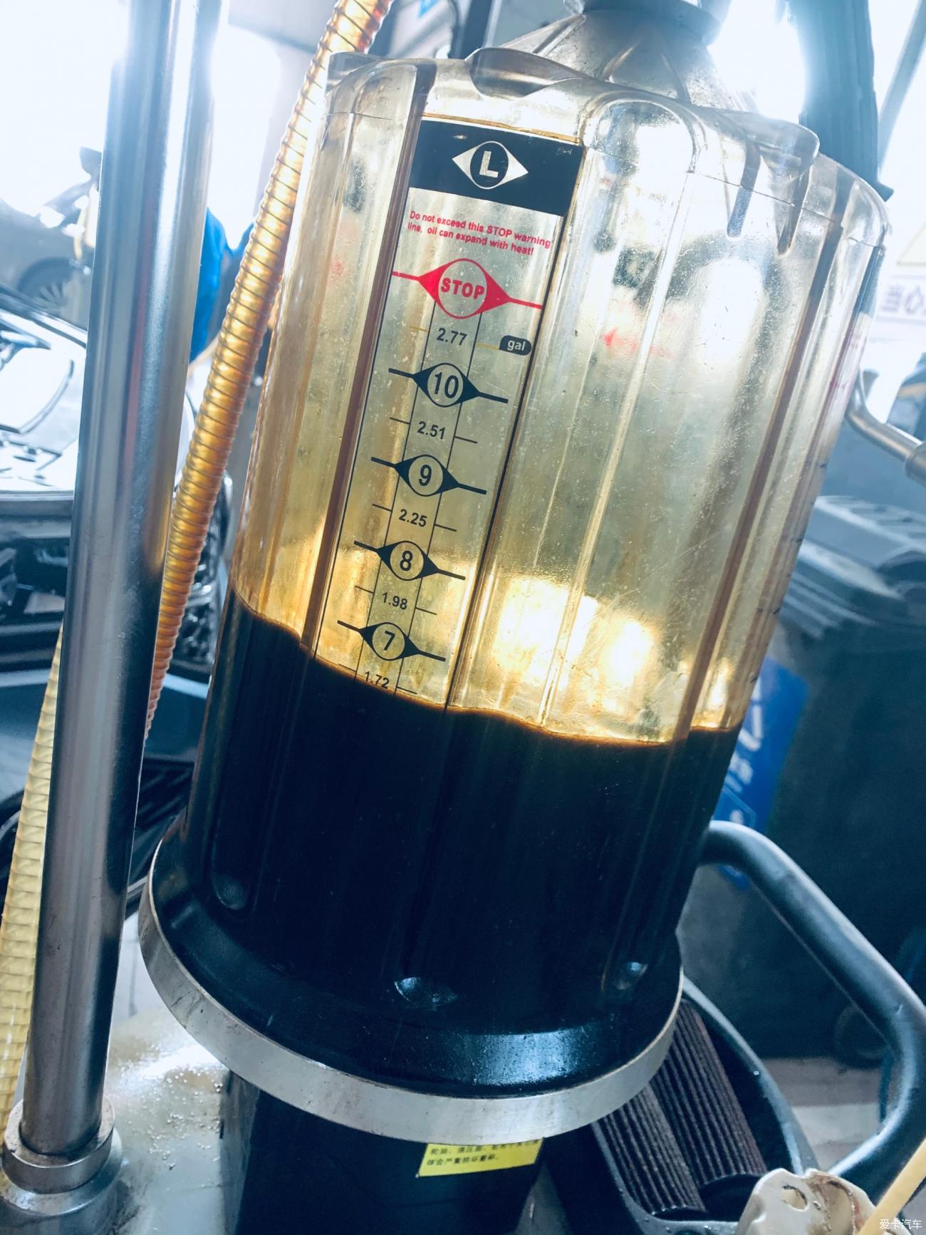

慢慢的油就被抽出来了。

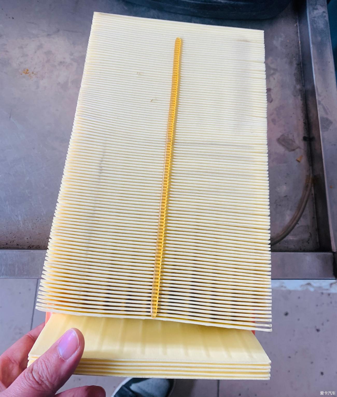

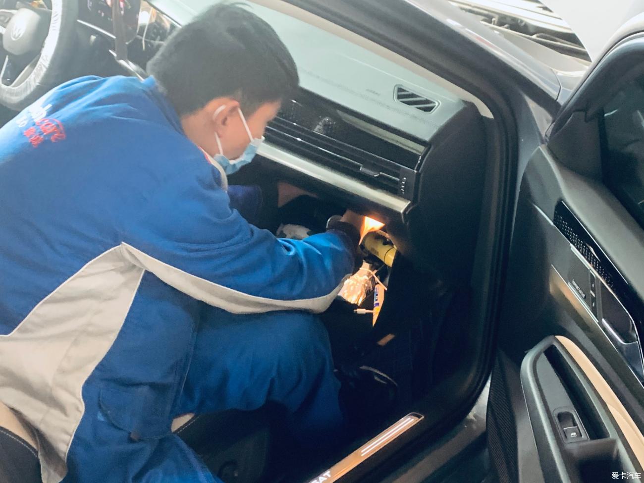

空气滤芯也不是很脏,平时不怎么往尘土比较多的地方去。

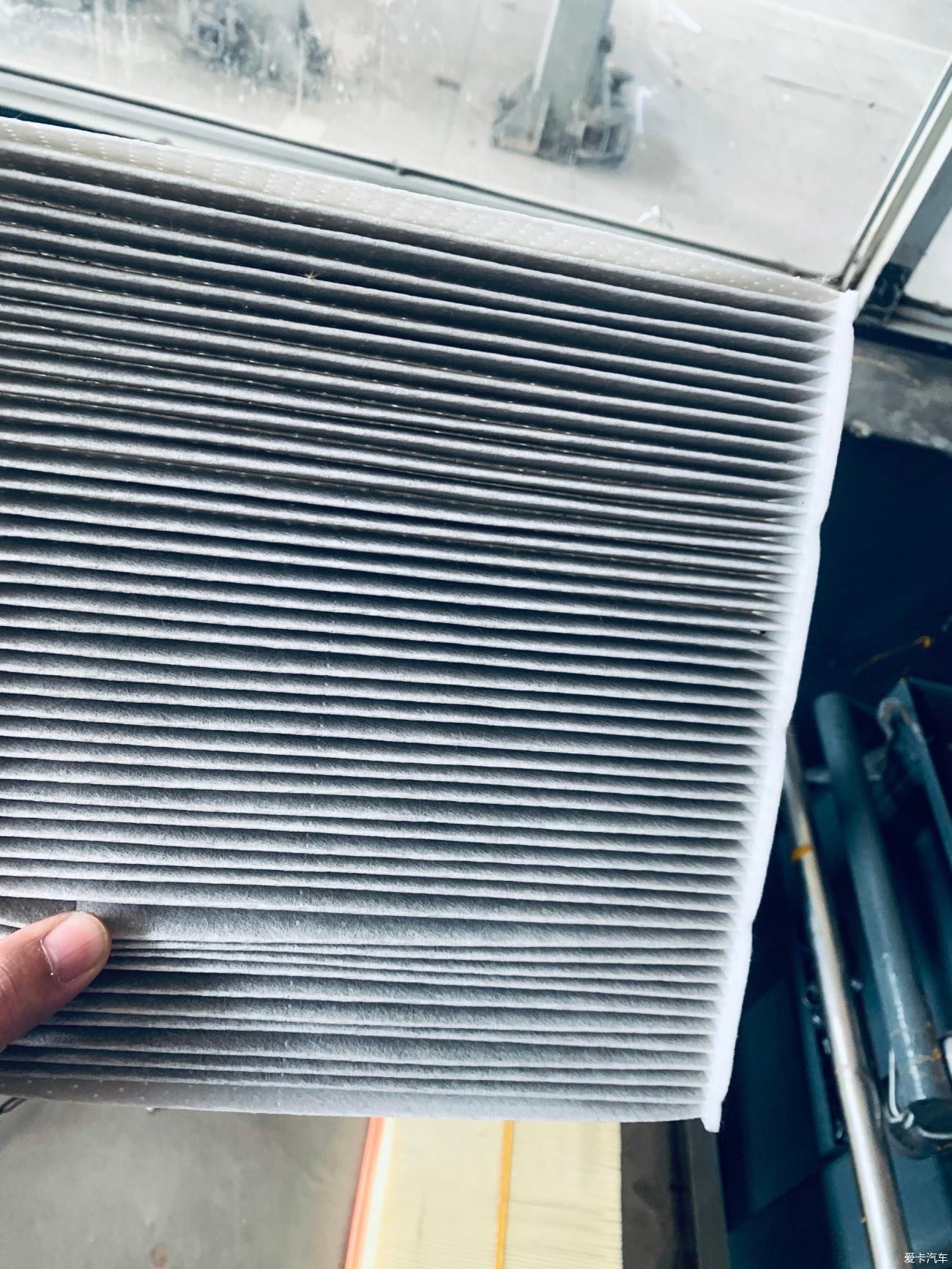

空调滤芯也还是挺干净的,不需要更换,吹吹就可以了。
大概一刻钟的时间就抽的差不多了,抽的比放的要干净。 在放空气滤芯之前把里面再冲一下,师傅还是停细心的。
抽出来的基本也是6升左右的量,你抽的越多,机油倒进去的越多。所以有的车友说换的机油有的倒不完,那应该就是机油没有弄干净。

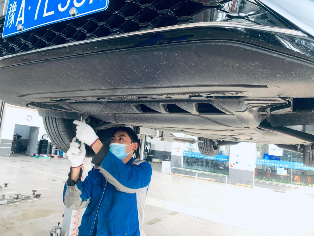

接下来拆掉发动机下护板,更换螺丝垫片。
原车的是黑色的,拆掉之后没有机油漏出,这说明抽的效果还是不错的。
更换上新的螺丝垫片,之前我也不明白为什么每次都要更换,后来人家说是为了密封性更好,防止漏油。
装上发动机下护板,这都是硬塑料,强度还是很高的。
把轮胎上的石子都扣掉,这也是一项不可缺少的一步。
然后检查每一个轮胎的胎压,把气压充到2.5个压就可以了。

把空调滤芯装进扶手箱里的位置,之前的是在副驾驶的脚上面,安装不太方便。
基本上就算是完成了,然后把发动机舱再冲洗一下,干干净净的多好。
