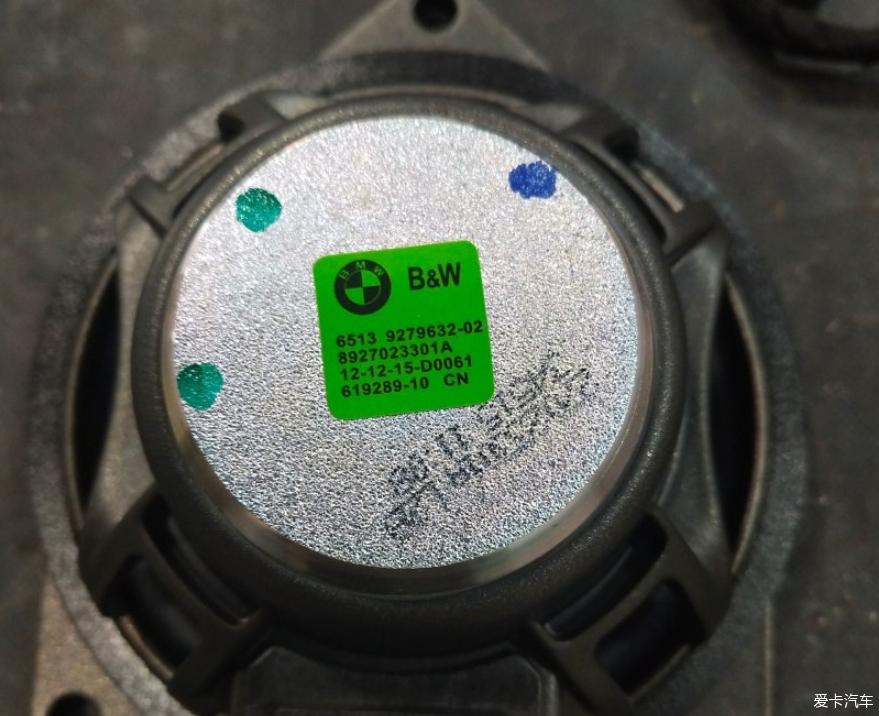

中音单元背面的标示信息,大家看看是否用到过。
