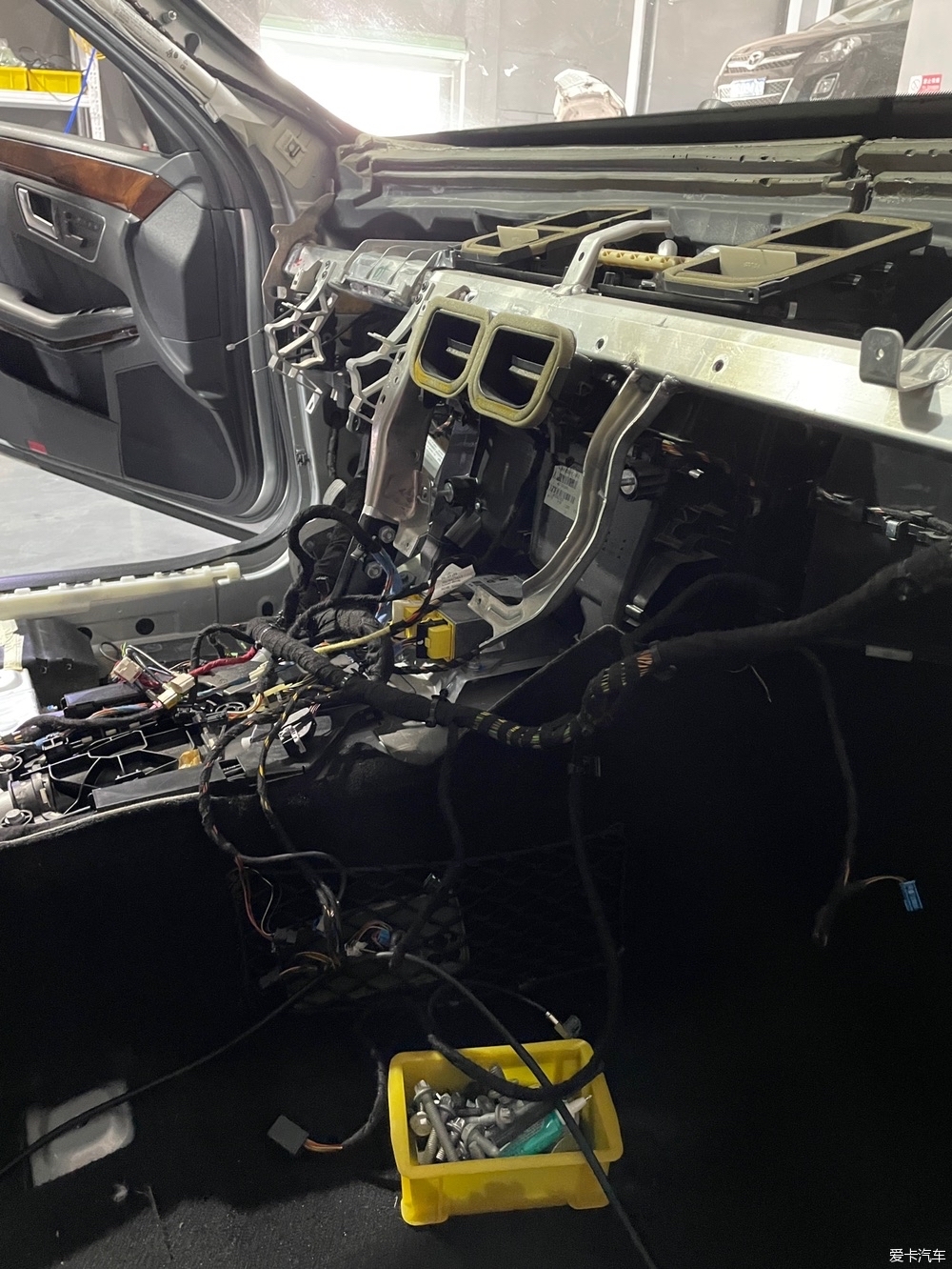

拆光车内中控解决隔音棉老化异味问题,一片狼藉,惨不忍睹。
爱卡币+20
共获得爱卡币

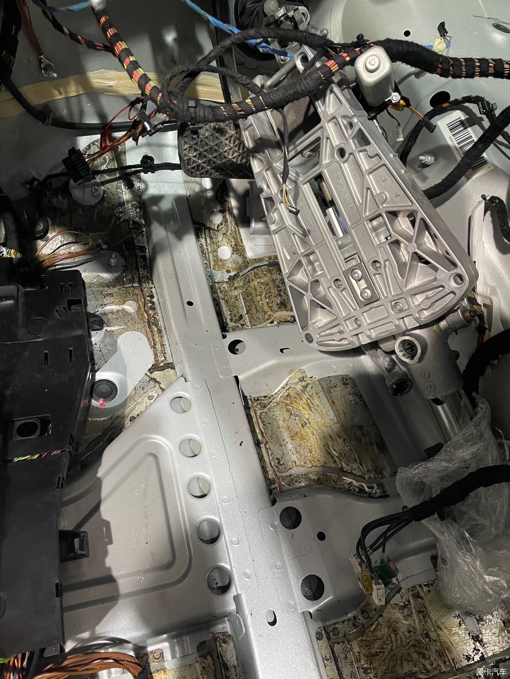

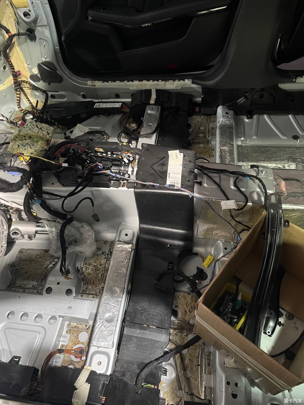

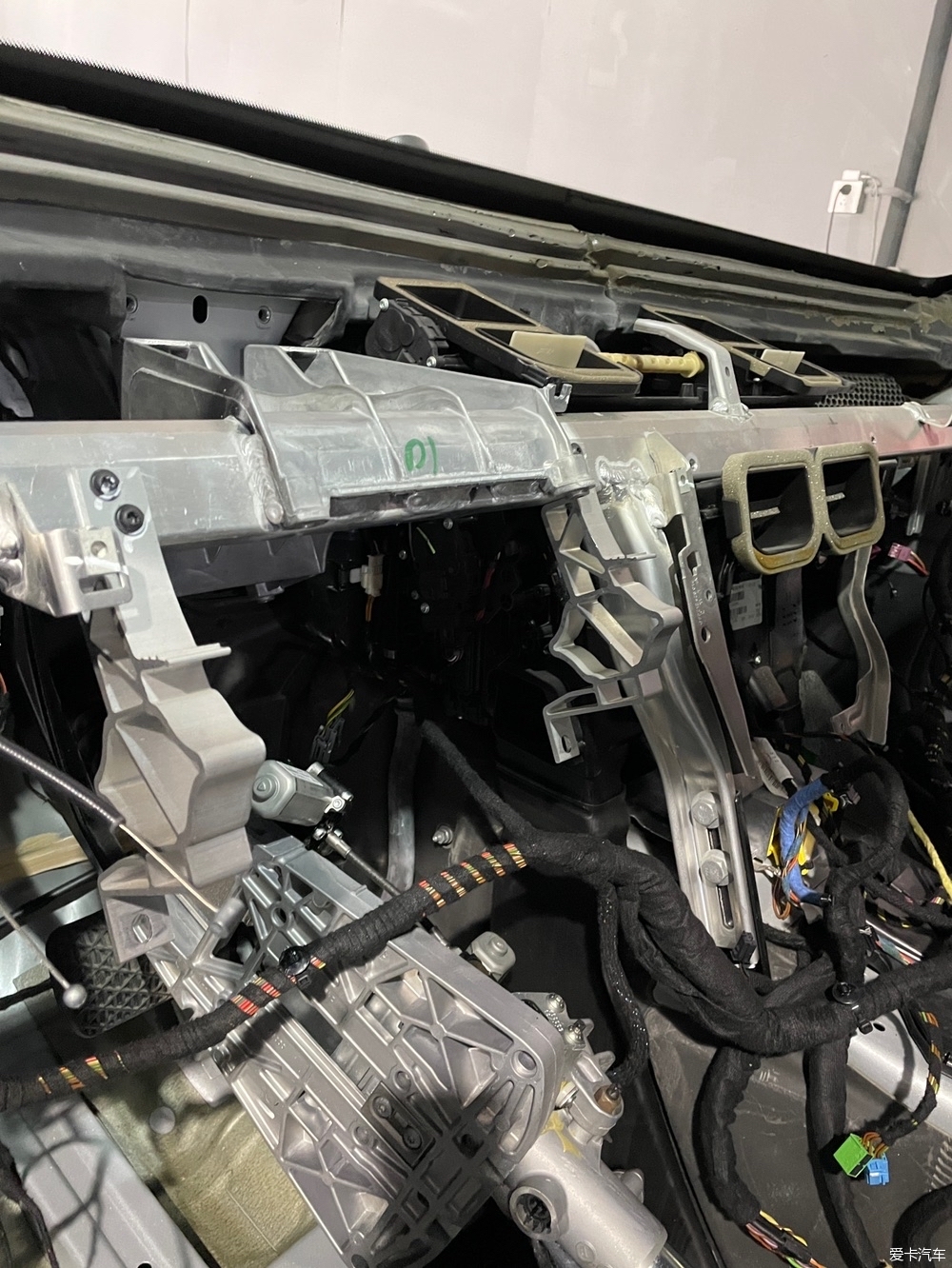

好几年前就感觉到这个异味,一直下不了决心拆车,本想换车了,可是车子还不到十万公里,也越来越好开,感觉还是舍不得,那就拆了吧。确实是隔音防火墙材料发臭变质散发的味道。过几天才完工,到时候来报告处理结果

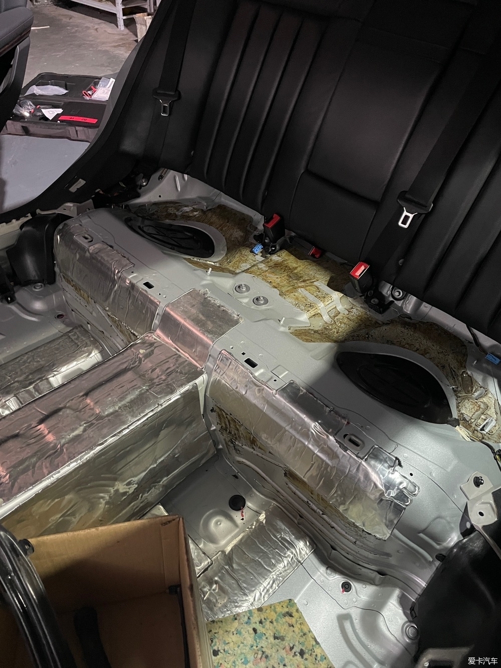

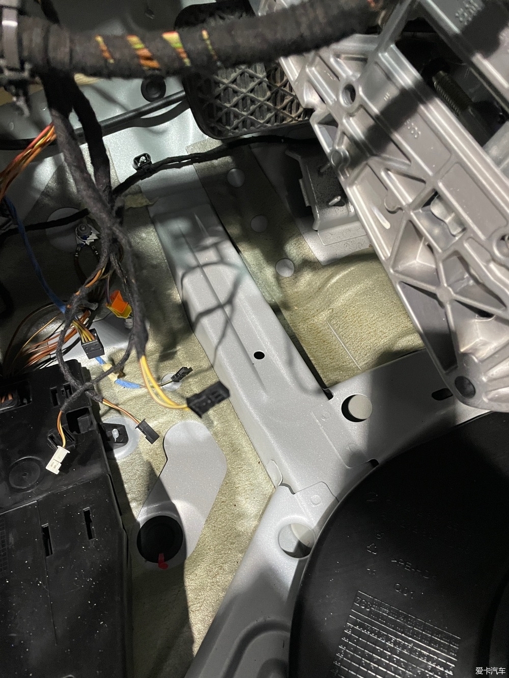

其实真正发臭的是那些棉及隔音软棉。地板沥青没味道,反正都拆了,一不做二不休,也摌除了干净。
无事是贵人
来自 爱卡iPhone版 发表于 2022-01-09 14:23    IP属地:未知
爱卡币+20
共获得爱卡币
我知道后备箱下面还有沥青止震,这次就先不理它了。以后要弄也很快。摌下来后感觉没有味道。

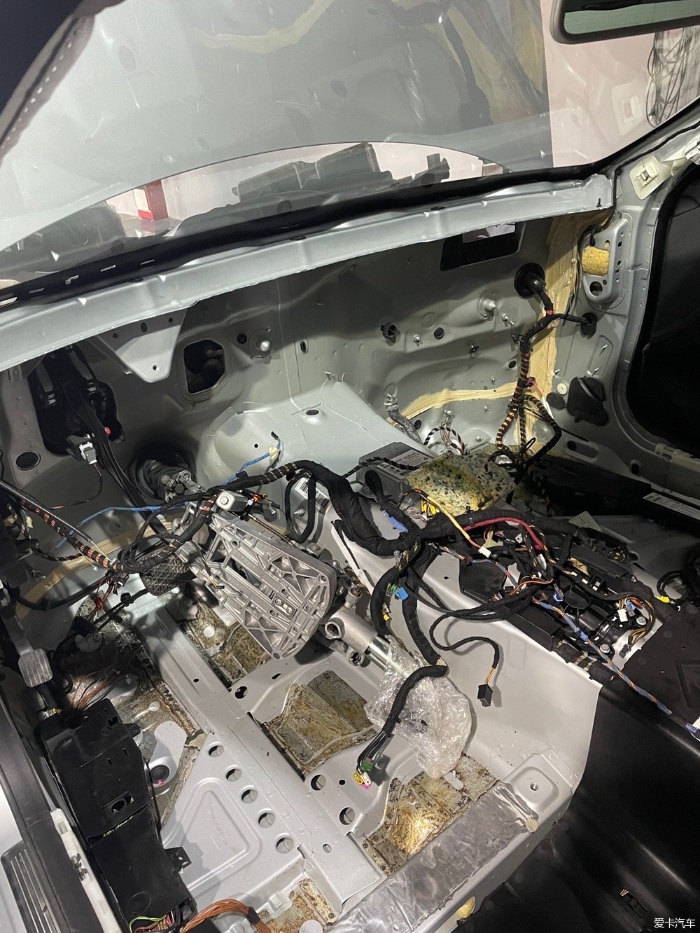

来自 爱卡iPhone版 发表于 2022-01-09 16:35    IP属地:未知

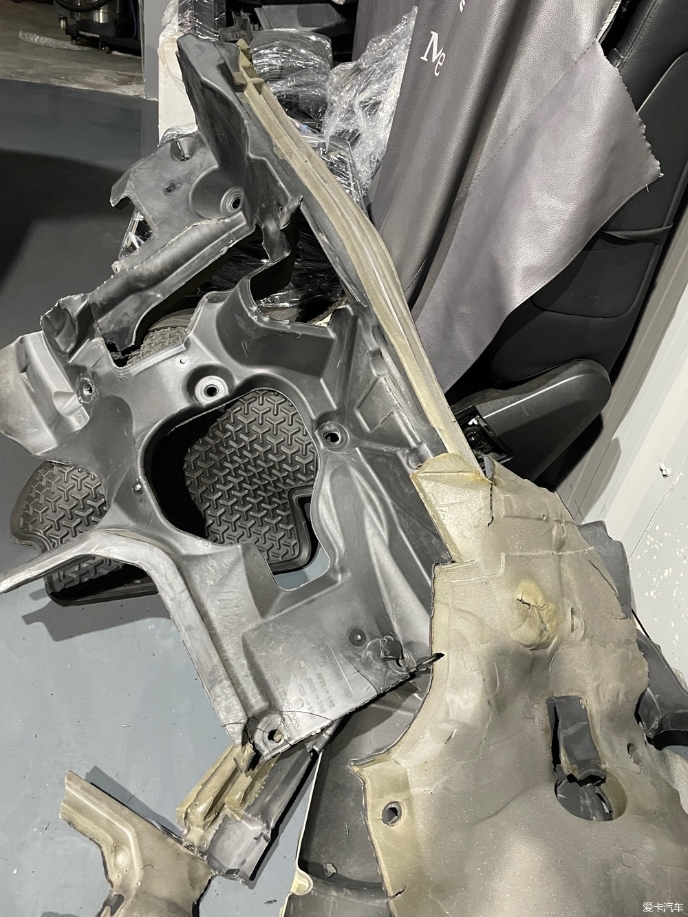

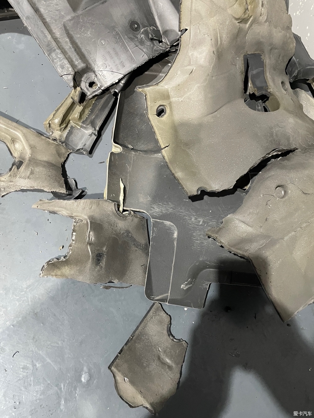

那些材料,全变质了,手一按就裂碎了。发臭味的源头。
