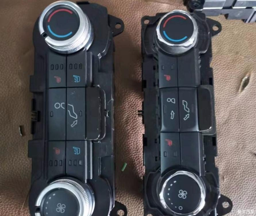

这是原来的第二排面板和改好后的面板对比,多了蓝色的通风按键
外框用的原车的,移植是金牛座的面板,旋钮和按键尺寸稍有不同,简单进行了一点处理

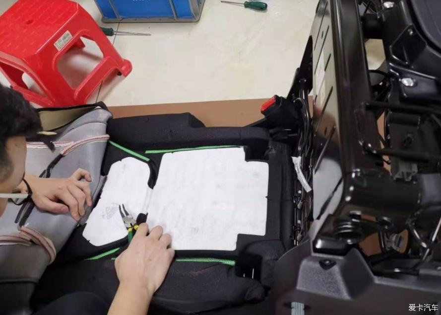

小哥哥在细心的去掉原来的加热丝

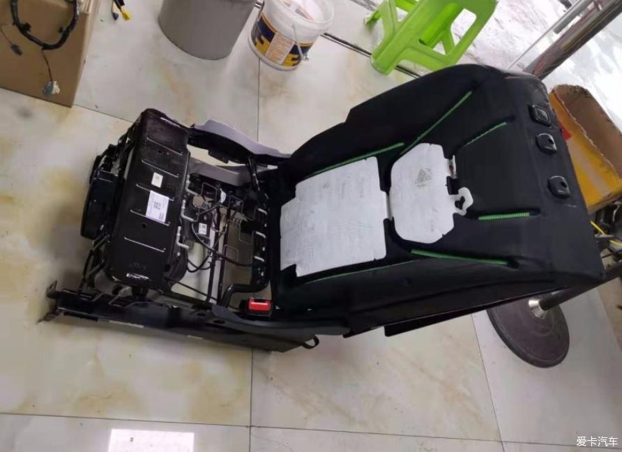

拆下来坐垫

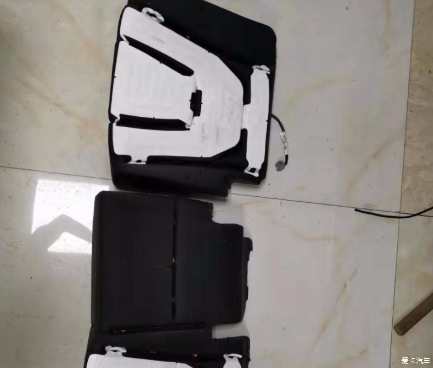

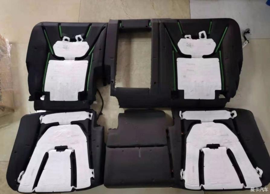

这个是完整的靠垫和坐垫,白色部分就是原厂的加热膜

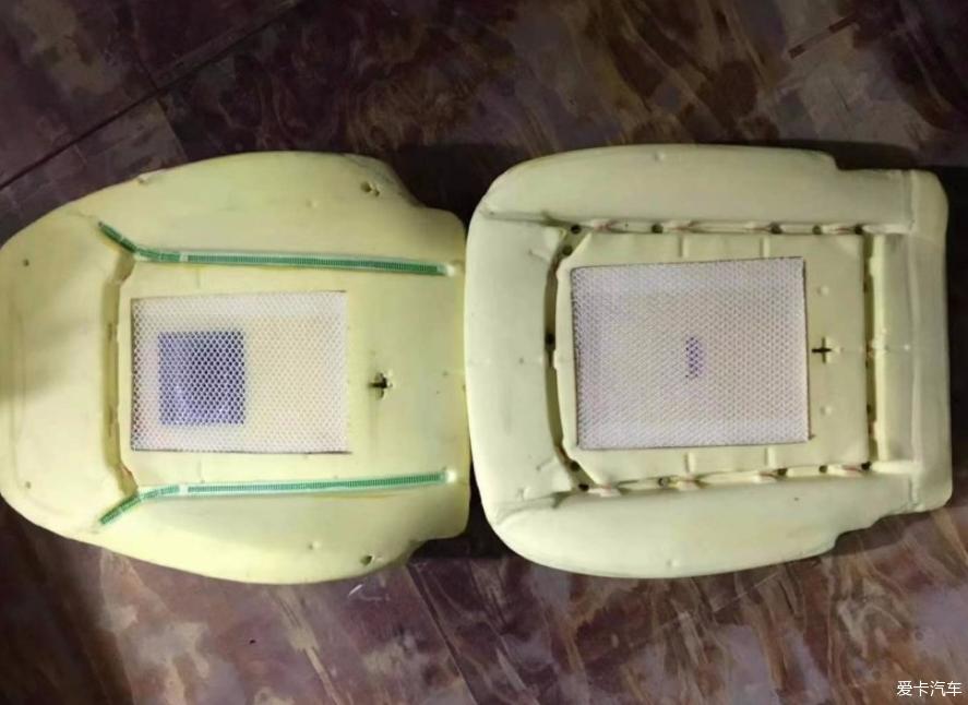

由于加工导风槽工序相当繁琐,细工才能出慢活足足花了2天时间,过程中没有留下现场制作的照片,只能上其他坐垫的照片来给大家参考下

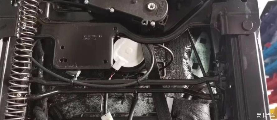

原厂的座椅通风采用的是半导体模块配合风机来实现加热和制冷,(原厂半导体模块是主动吹风,效果是最好)不过这个半导体模块总成成本非常的高,用在第二排的话有点浪费!

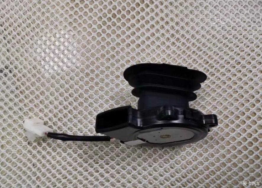

所以这次的通风创造性的采用了日系车常用的吸风座椅的方案,简单地说把车内的冷空气(开启空调状态)从椅面上原有透气孔吸入,利用吸气空气的流通来实现通风
多档调速的电机,最大档有点轻微的风声,最低档几乎感觉不到电机的动作

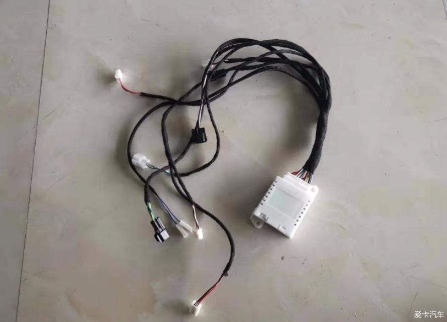

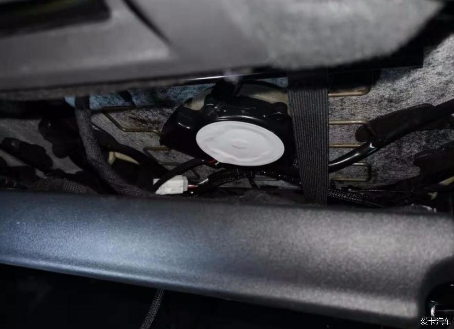

模块安装好的图片
镇宅之宝出马,图上这个白色的就是解码驱动模块,能把面板的按键信号解译出来,再驱动对应的风机动作
这个玩意据说是黄老板联合专门的主机厂开发出来的电路板,可以支持多款车型,奔驰 ,路虎,通用都可以实现升级

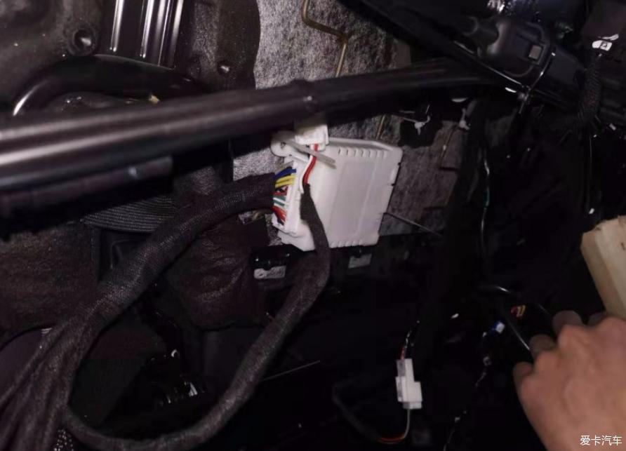

模块已经就位,操控面板过来的信号接入模块解译,解译以后输出电压给通风电机
这次胖锐的改动,可以说是一次比较完美的改装,在花费不多的情况下实现了第二排的座椅通风,关键的是利用原厂面板的按键来进行功能控制,very good!
