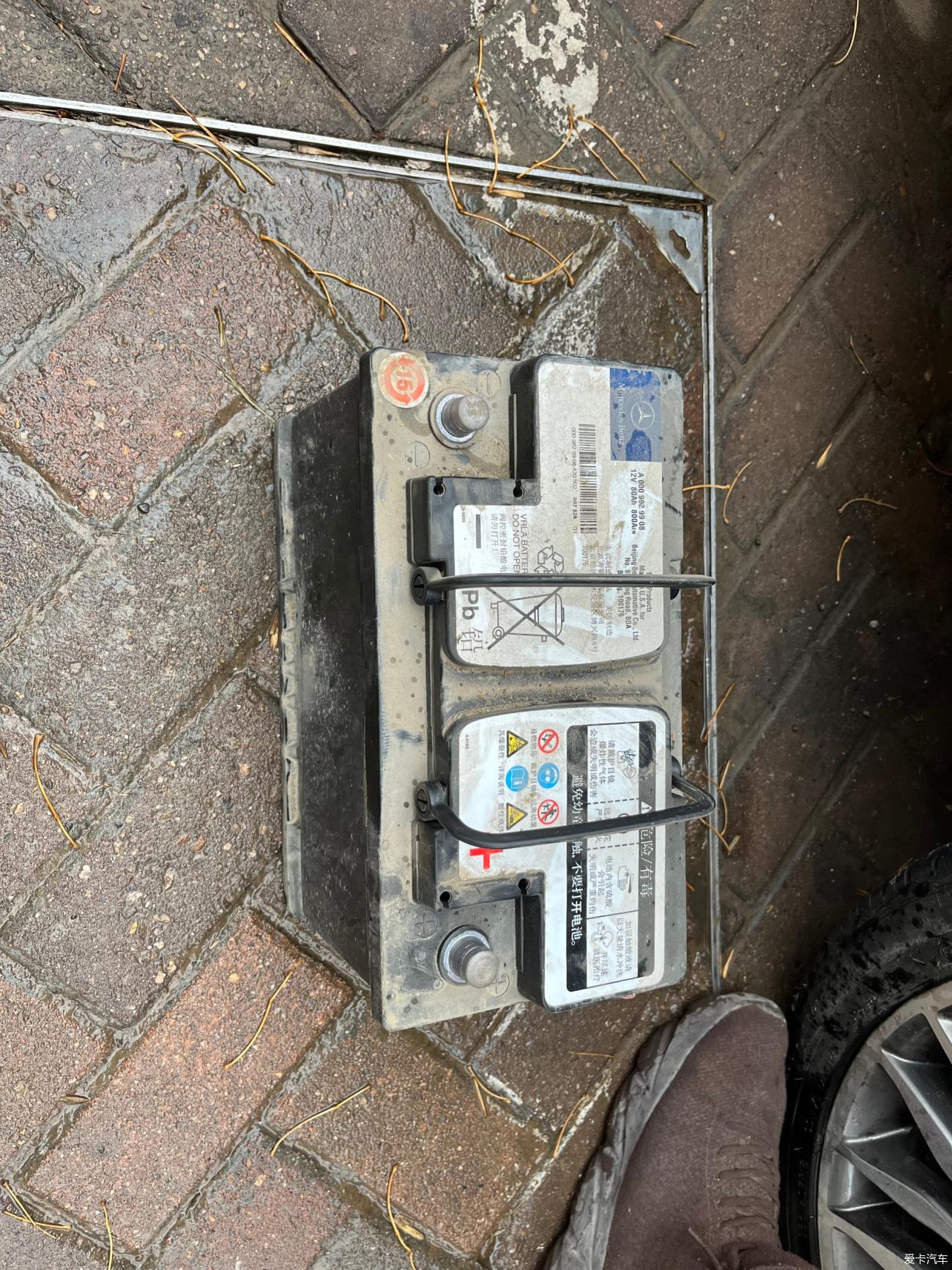

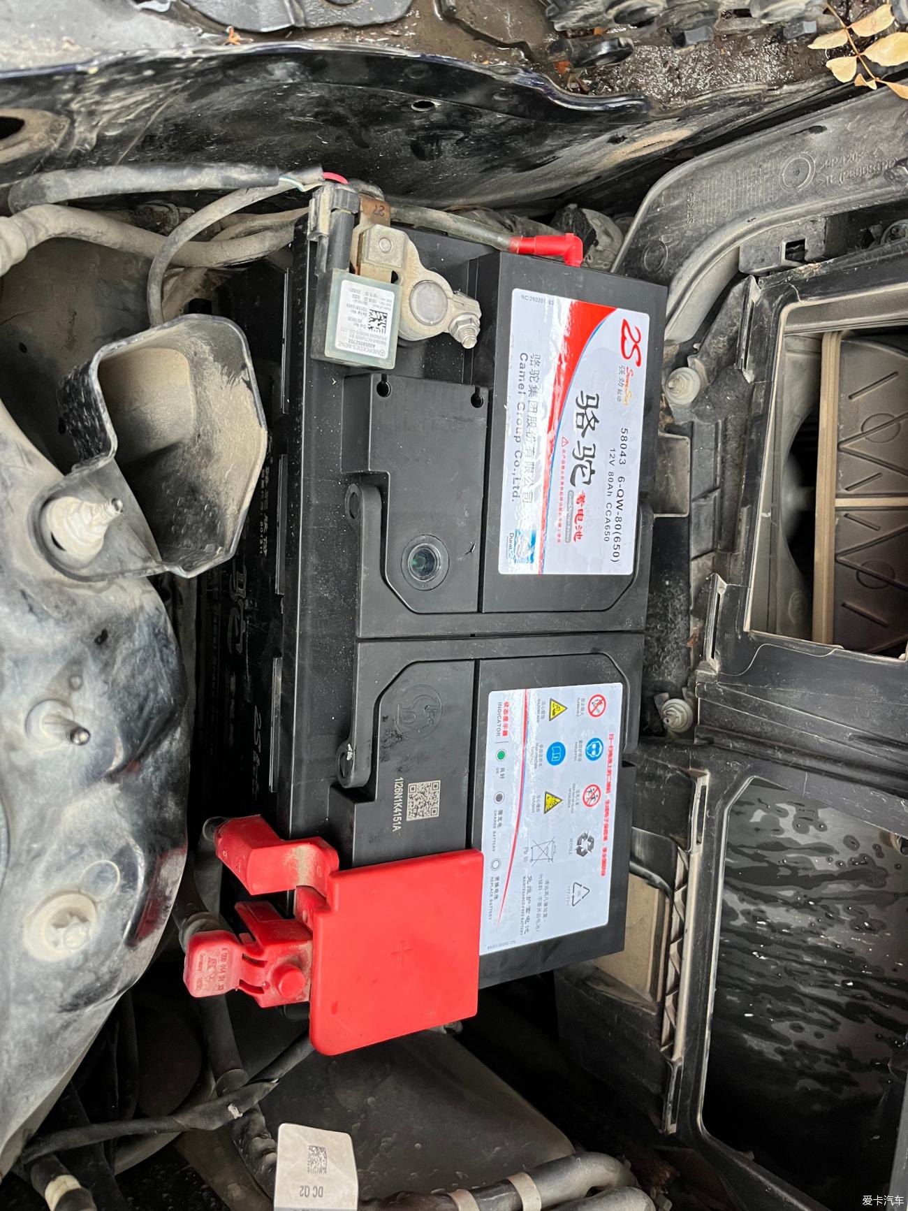

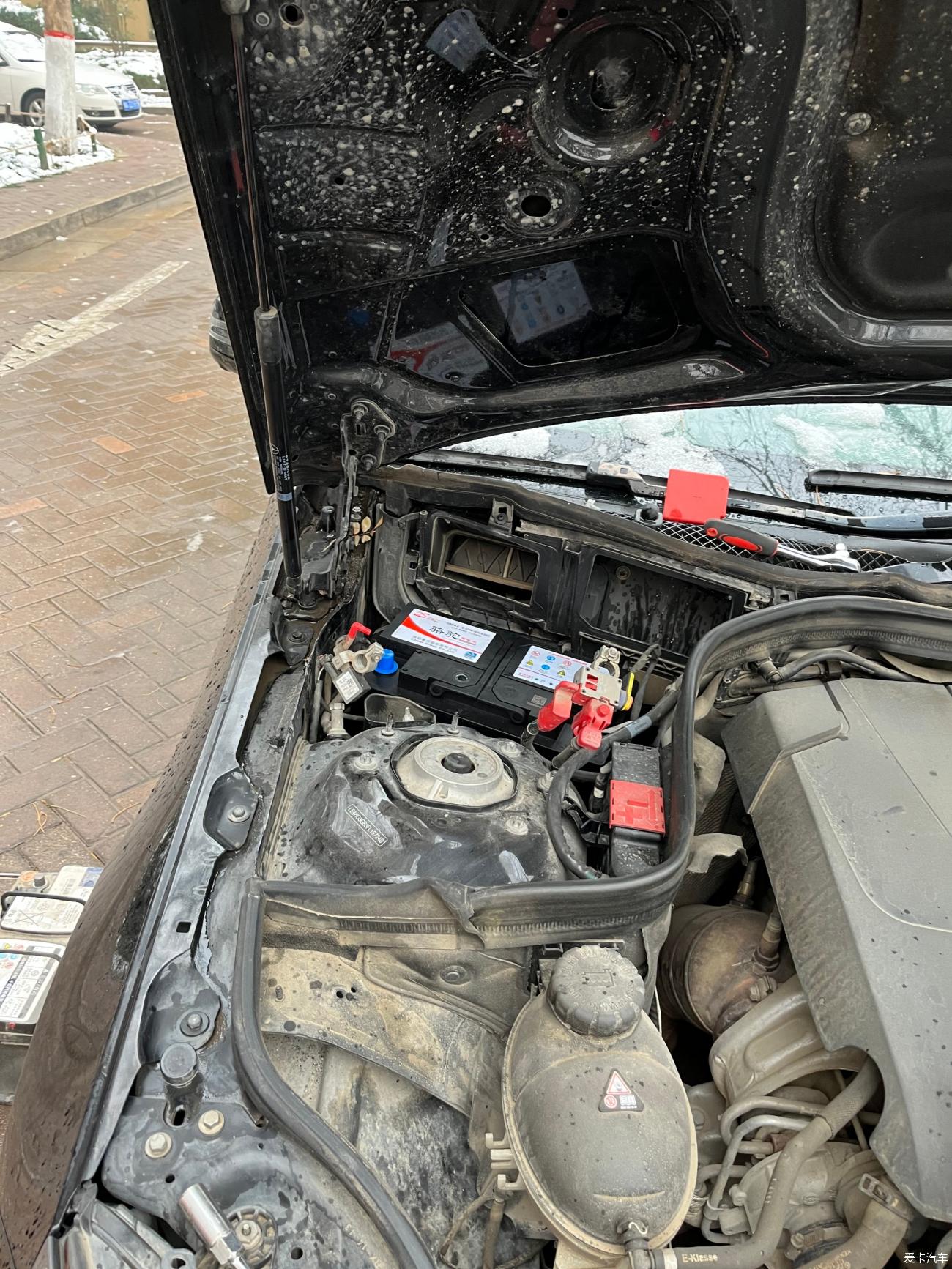

入冬以来,车子打火不灵敏了,赶紧过去测一下电瓶,电压够,就是电流已经只有三百多了,决定换了电瓶,别把我扔在半道上,打不着火可就冻人了。修车的朋友挺黑,由于启停我上车就关,就问风帆50483以旧换新多少钱,居然还要9百多,托辞说再看看,就在京东上拍了同款的骆驼,以旧换新509元,过来换了,十分钟搞定。
郑姆斯特丹今年五次疫情一次洪灾,居然还活着,你说气不气人。
可是等我用车后锁车时,发现后视镜不能自动折叠了,已经申请了京东售后,在等待恢复中。
请问守一兄,换电瓶后这种故障如何解决?觉着问您和兄弟们靠谱一点儿。
当时我在做核酸检测,让上门安装师傅等待了一个半小时!
原车电瓶用了六年半的时间。
换好了电瓶。
耳朵不自动折叠了。
