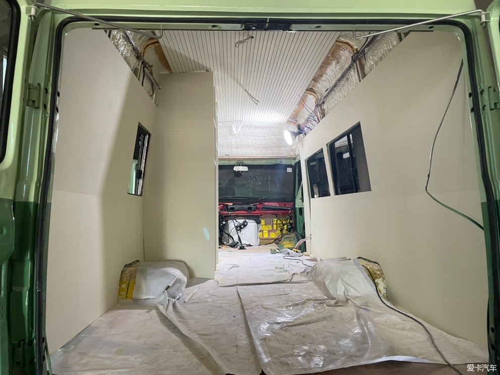

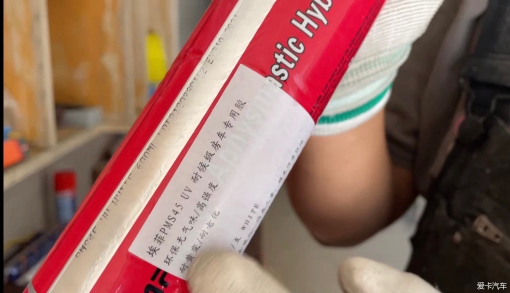

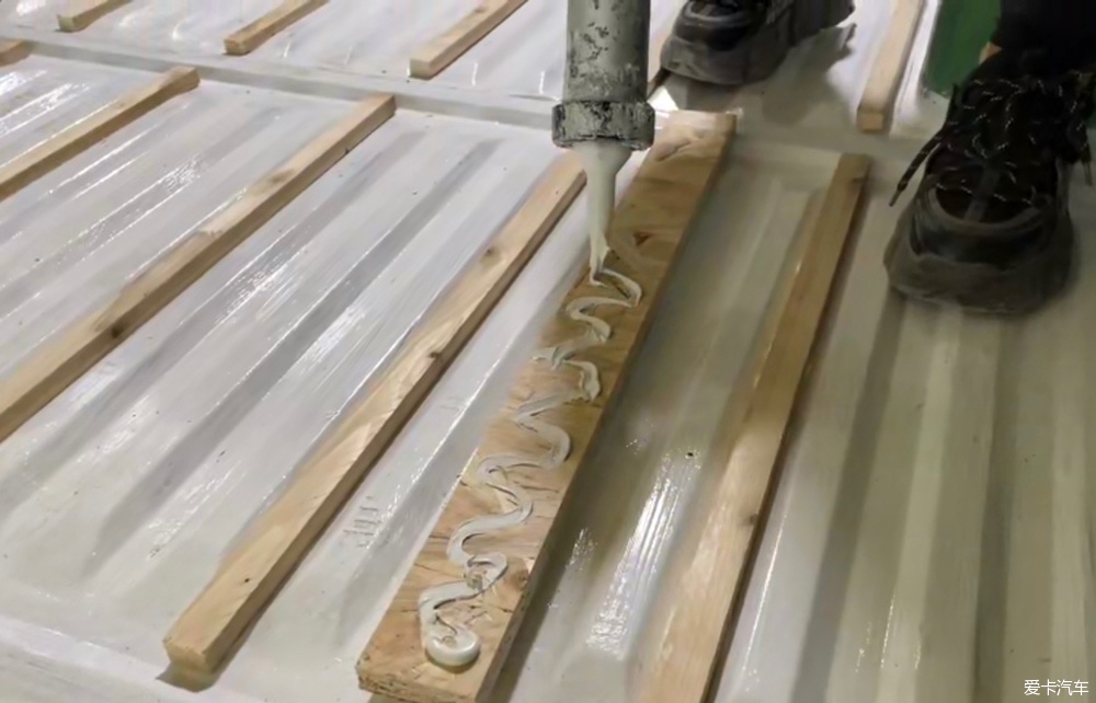

结构胶——结构胶是进口的房车专用结构胶,是中性胶,少量挥发有机物,并且它的粘接强度是普通建筑结构胶的好几倍。当然,代价就是贵,一只胶100多,比普通的十几块一只的建筑结构胶要贵好几倍。

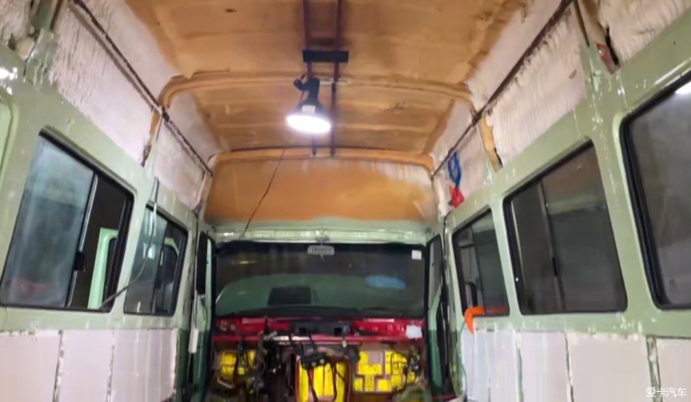

发泡剂——房车的隔热保温离不开发泡材料,因为这是热传导很低的保温材料。广泛用于建筑、汽车等。我们的车是B型车,本来保温隔热就差,所以保温隔热是重点工程。我们在选择发泡剂的时候,也是买的全进口的产品,首先好的发泡剂是少析油脂,高蓬松、高强度的。其中析油少,是环保的一大特性。我们买的产品,一只价格在70元左右,和普通的建筑发泡胶十几元的价格比,也高出几倍的价格。

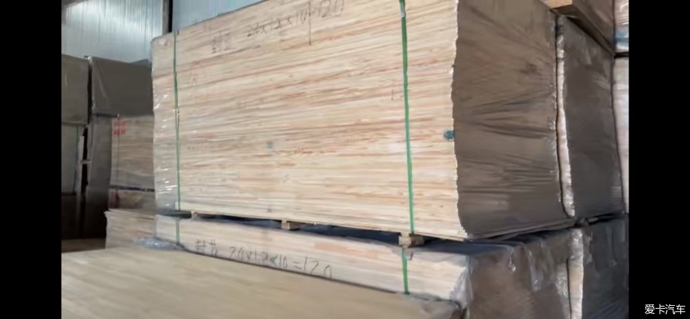

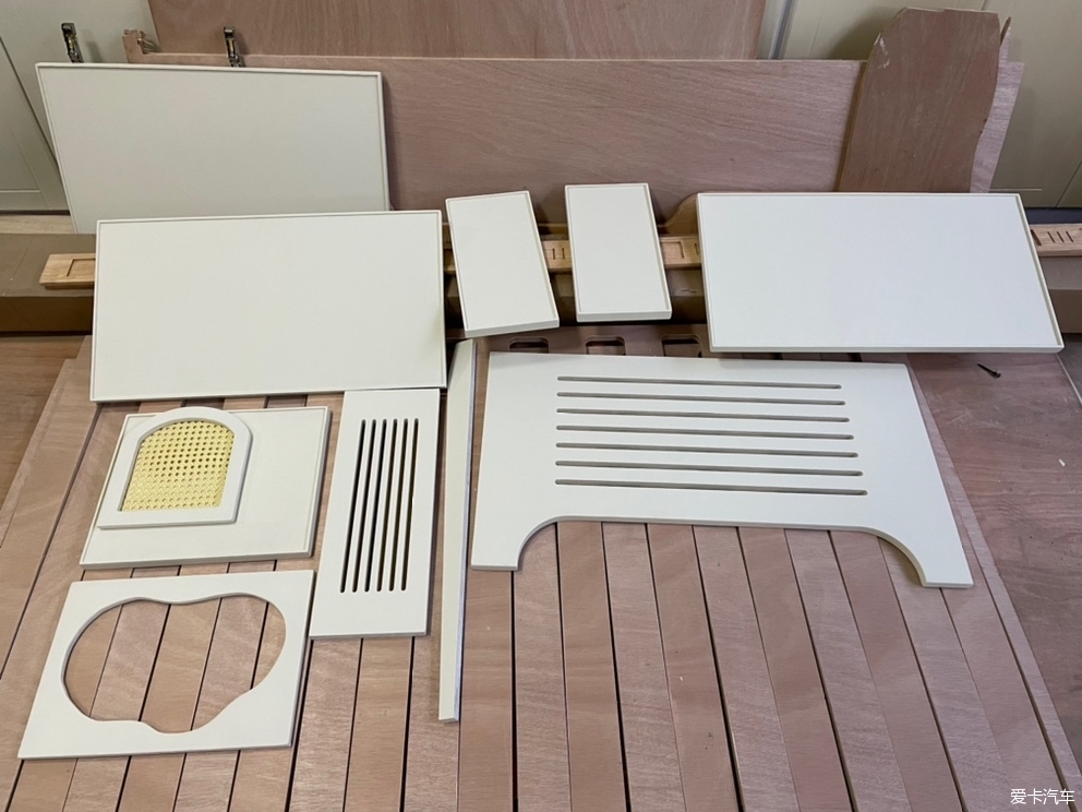

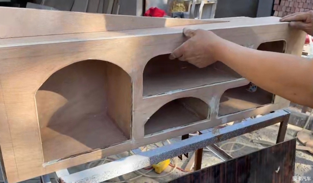

木板——我们使用的是超平多层板,很多朋友说这样的板材用胶多。我们买的也时环保板材,并且我们在他们表面使用的环保涂料涂装,虽然不能完全封闭,但是还是会降低释放速度,结合我们后期的治理方案,也可以达到环保的目的。
环保木蜡油
涂料——很多朋友看到我们的大面积的涂刷,就觉得我们使用了油漆,味道肯定很大。其实我们使用的是一款德国的进口多功能涂料,环保性能优异。这种涂料是完全不含有毒物质,并且有超强的附着能力和抗污耐擦洗的能力。当然了,这么好的功能,价格自然是不便宜。我们5公斤的包装价格是1000多,而国内某大牌25公斤的环保漆一桶不过500块。算上价格和重量,我们的材料价格是普通乳胶漆的十倍。

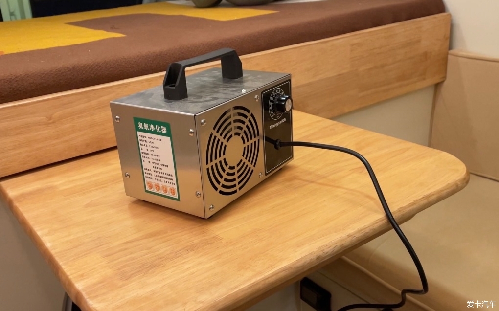

臭氧氧化——臭氧是一种强氧化的气体,可以对甲醛等有机物进行分解。国内也有很多工业除醛使用的就是臭氧。有朋友会说,臭氧对人体有害。这个说法不假,但是前提是人在臭氧环境里。所以,使用臭氧的前提就是,人不能在这个空间。这对于我们房车来说并不难,只要我们出门的时候,开启臭氧除醛机器就可以,并且这个过程只要半个小时,也不耽误时间。回来以后第一时间就是打开所有车门挥发换气。实际上,臭氧的半衰期很短,半个小时就可以自己还原为氧气。所以,对人体的伤害也就无从谈起。另外,臭氧有强力的杀菌作用,可以99.9%杀死细菌。臭氧也有净化空气的作用,可以消除异味,也是我们选择的一个点。当然,臭氧也不是完美无缺的,其强氧化的特性,会加速空间内织物、塑料、金属的老化。所以也不能长期频繁使用。

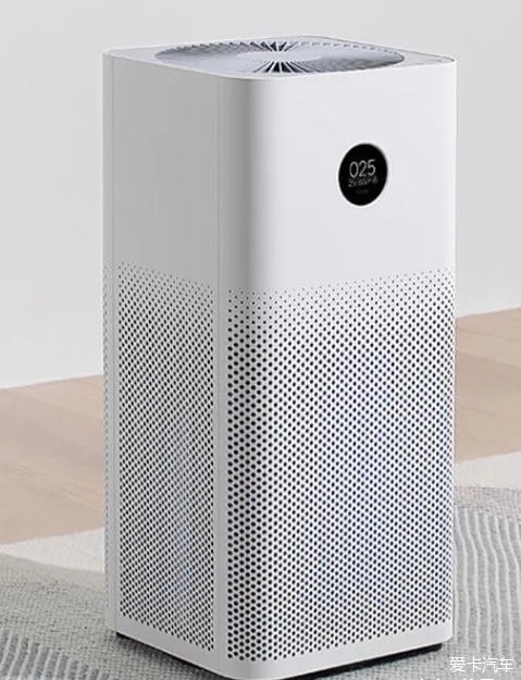

空气净化器——虽然我们有臭氧的净化,但是臭氧也不能时时用。每次臭氧治理以后,还是会有慢慢释放的污染物,此时就需要一个强力的净化器设备啦。带有强力除醛功能的净化器是必不可少的。我们车上带了一个空气净化器,在我们人夜晚休息等长时间在密闭环境里的时候就会开启它,房车的空间不大,开到最小档,保证安静的同时也可以快速净化空气。其实房车上使用空气净化器还有一个作用就是,在房车内煎烤烹炸的时候,产生的油烟味空气净化器是可以很好去除的。这也是我们选择空气净化器的一个原因。
