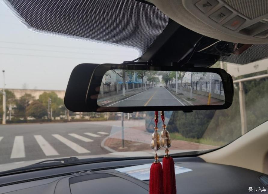

自己原来的行车记录仪已经使用了5年了想换一个 后来想着就直接换个流媒体后视镜算了附上走线流程给有需要的人参考
需要一定的动手能力!

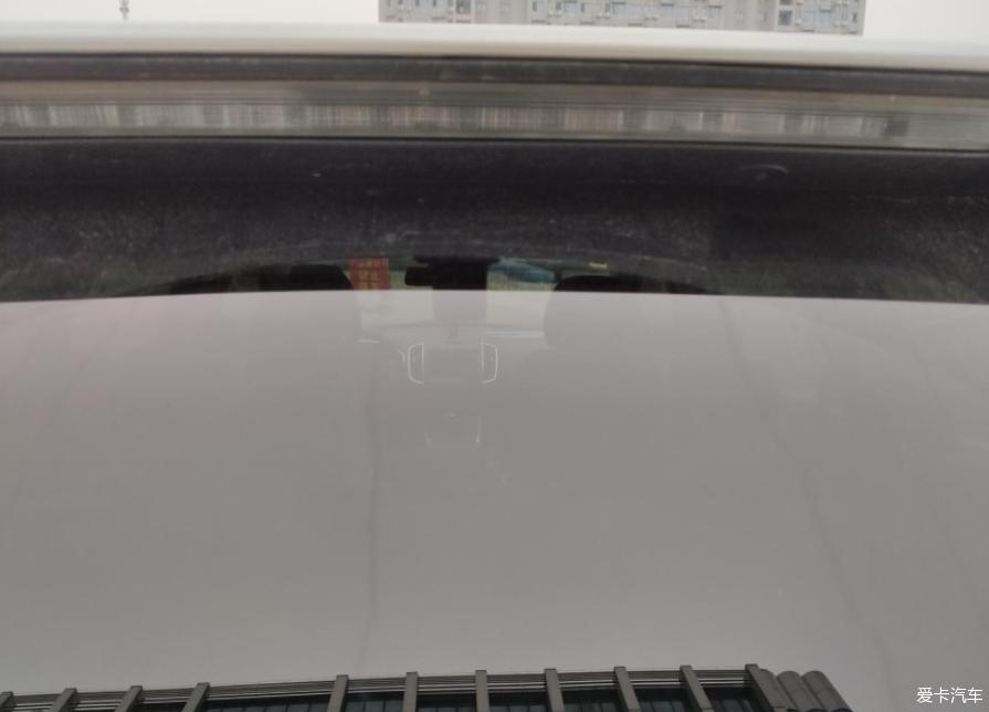

其实已经安装两三个月了安装的时候比较懒没拍图片 品牌就不说了免得说打广告前后双摄这是前摄的
后摄 平时用清晰度还行最起码不用一直调镜子了

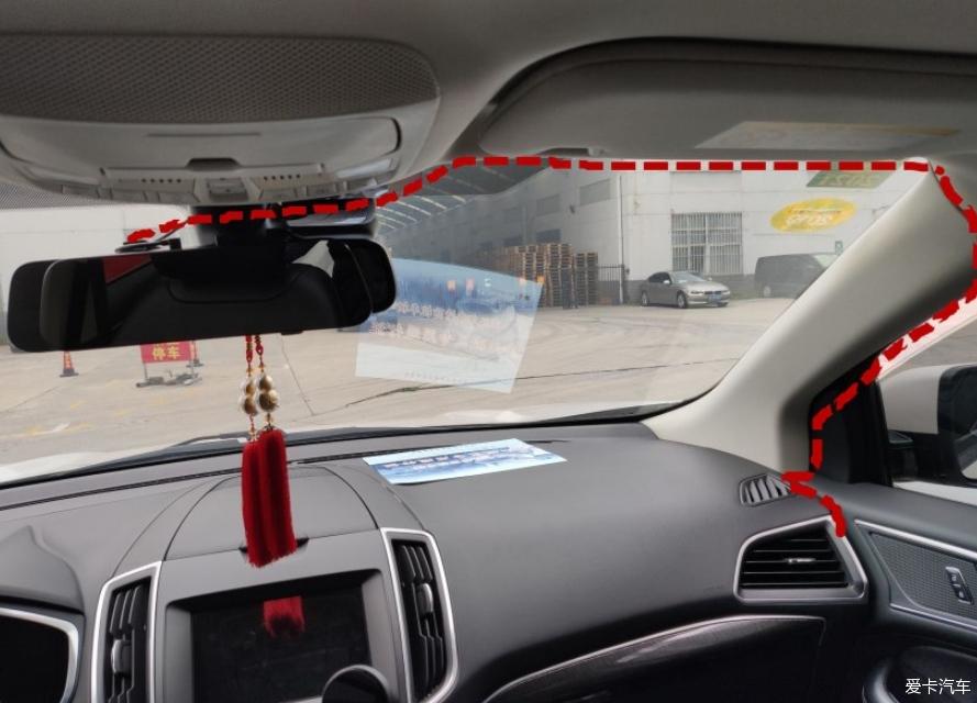

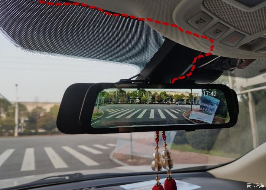

电源线上部走线图

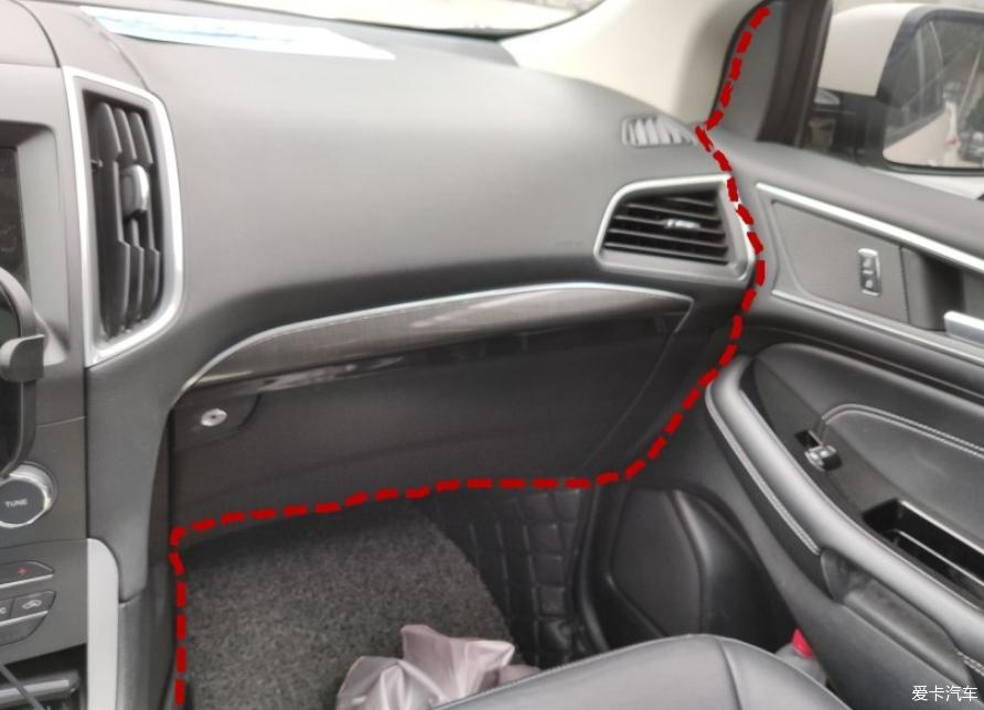

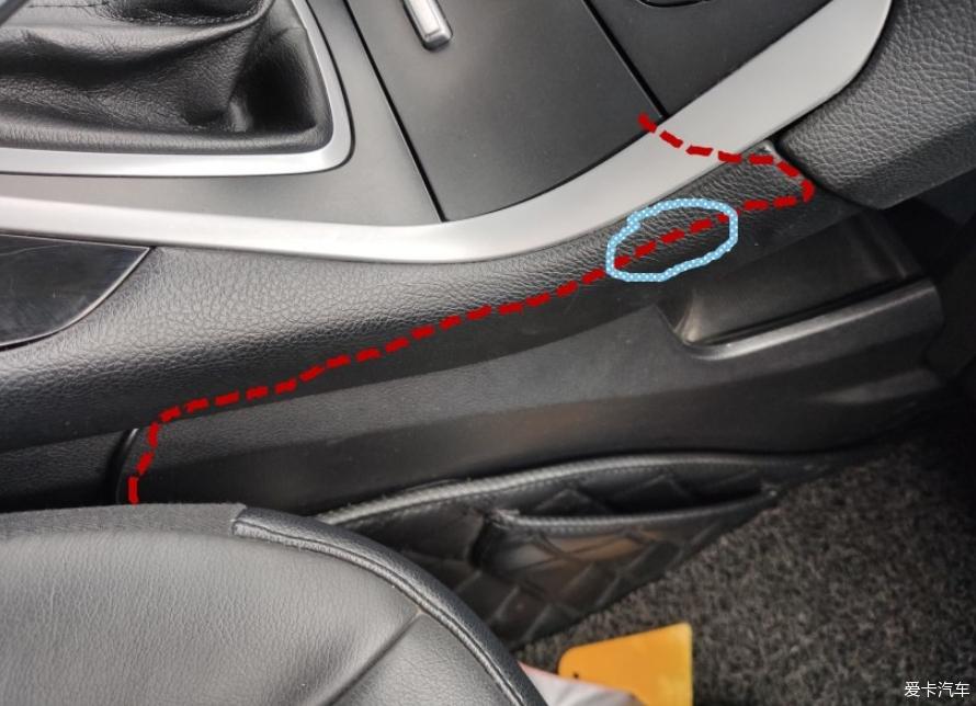

下半部分走线稍微麻烦些主要是为了隐藏 拍图还是少了 其实出风口位置的走线是把右前车门打开把出风口侧边的饰板撬开把线总饰板里边穿到手套箱里边的 然后把手套箱拆开把线走到走到中控位置沿着缝隙走下来(手套箱怎么拆不要问我 百度 )

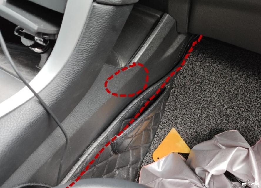

因为我的是有包围的脚垫我就又偷懒了 直接把线从手套箱里边放下来后直接在脚垫下边走的线 如果没有这种包围脚垫的话可以把画红圈的饰板撬开 把线走饰板里边
我是把线走到座椅后边看不到的位置直接拉上来了 画圈的饰板可以撬开 然后在把线藏进去 在画圈的位置里边有个洞刚好可以把线传到中控点烟器盒子后边

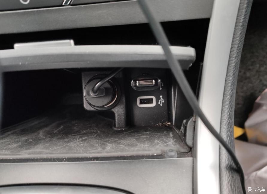

这就是插好电的样子不影响盖板的正常开合
盖板开
盖板关

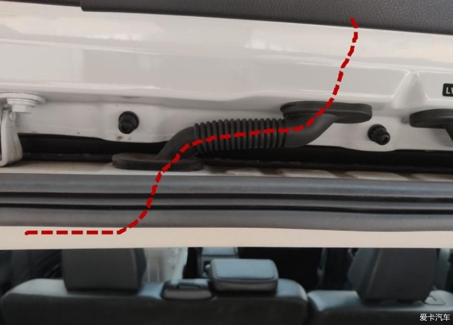

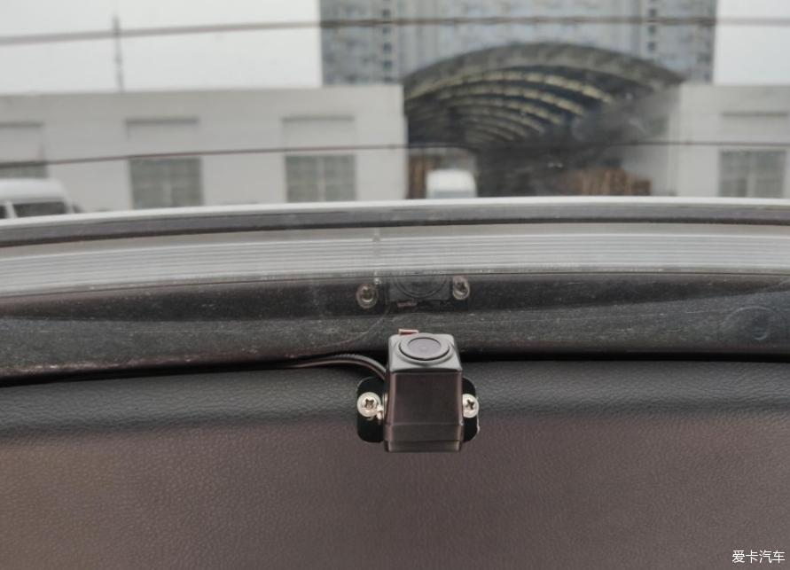

然后通过这个橡胶管穿到后备箱盖上边去 在穿橡胶管的时候不是特别好穿 建议用家里装修的2平方硬线先穿过橡胶管 然后在把摄像头电源线和倒车灯信号线用胶带绑到传过来的硬线上拉过去
然后在把后备箱饰板拆开穿到中间位置就可以了 把多余的线隐藏 因为我买的这一款是支持倒车后视的 要接一根倒车灯信号线 我感觉用不上 因为本来车子就有倒车影像 就用胶带把线头封好就没接

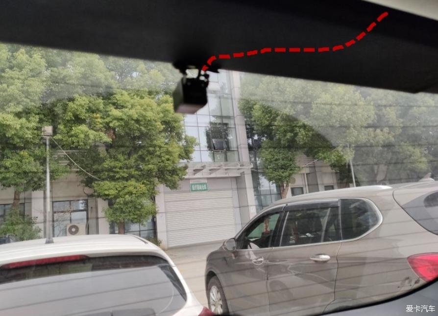

这个摄像头有两种装法 一种是装到里边中间位置 一种是装到车牌照灯位置 我个人觉得装外边不如装里边 因为SUV都知道下雨天后背箱很容易脏 摄像头头很容易被泥挡住看不到 而装到里边好处就是不容易被挡住 如果下雨天后玻璃脏了还可以用后雨刮喷水清洗 再加上装到牌照灯位置画面感觉有点偏下 不符合常规后视镜视野范围
关于摄像头安装问题主要有两种 一种是用摄像头支架本身带的双面胶贴上去 可以做到无损安装 但是可能是因为天冷的原因 我试了很多次那个额M双面胶根本粘不住 再加上如果想找到一个核实的摄像头角度支架就刚好要装到饰板的拐角上双面胶就更粘不住了 所以我选择第二种方法 直接用螺丝钉固定 一劳永逸
从外边基本上看不到摄像头
关于流媒体后视镜的性能就不说了 但是还是要说一点 就是锐界深色后挡风玻璃对摄像头清晰度影响不大 因为安装好后摄像头镜头基本上就是贴着玻璃了 对摄像头采光影响不大
