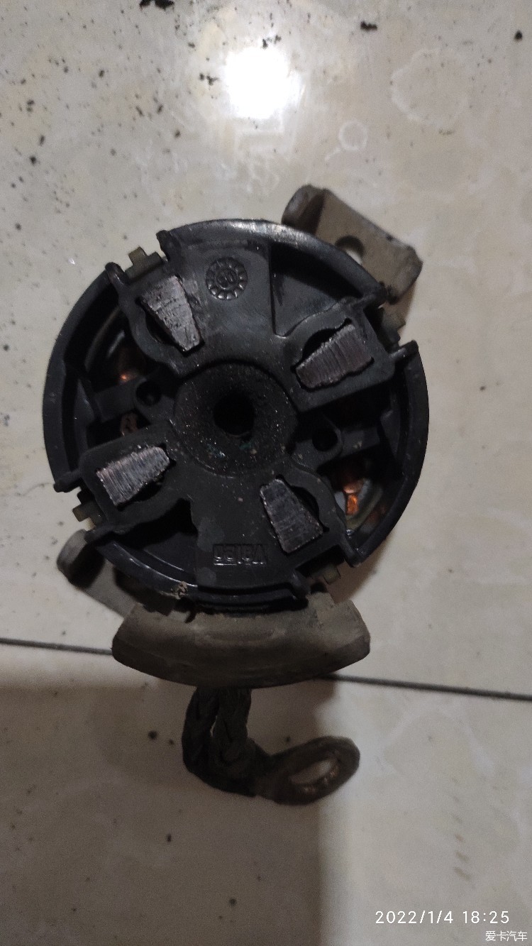

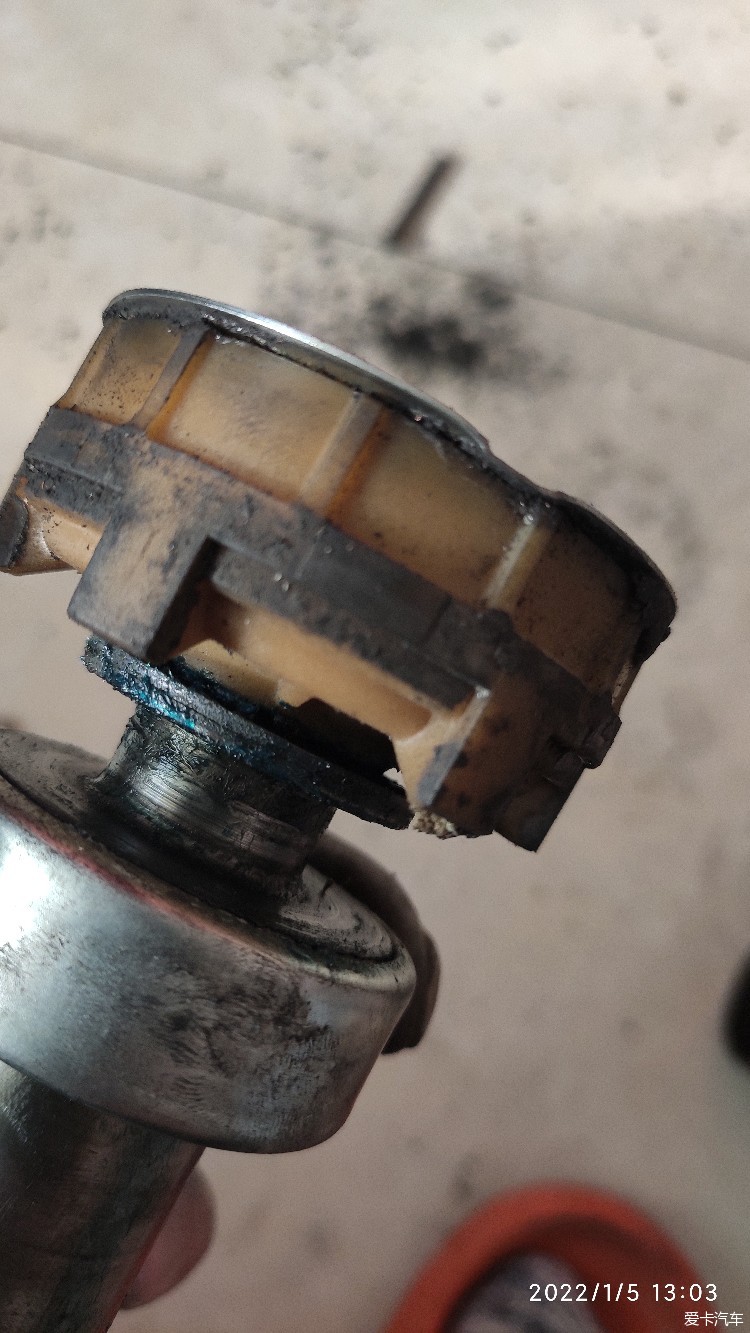

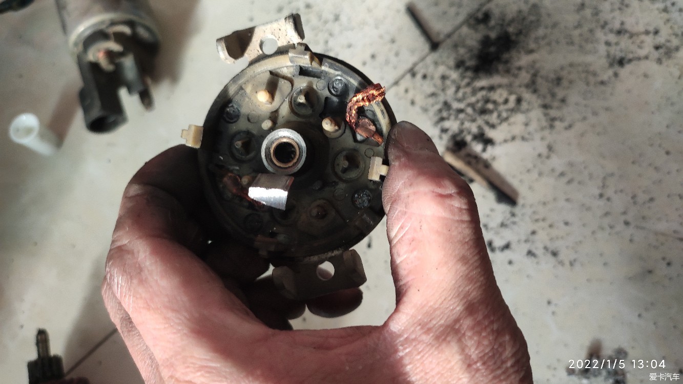

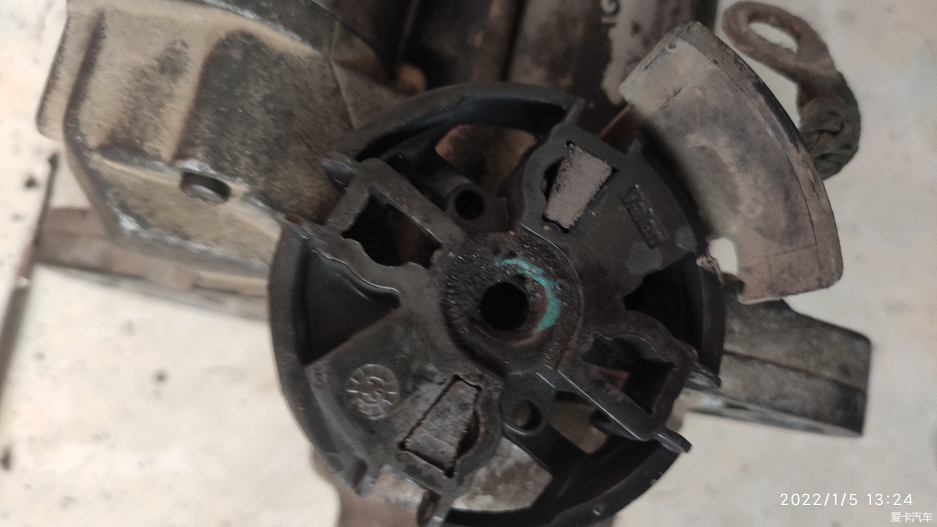

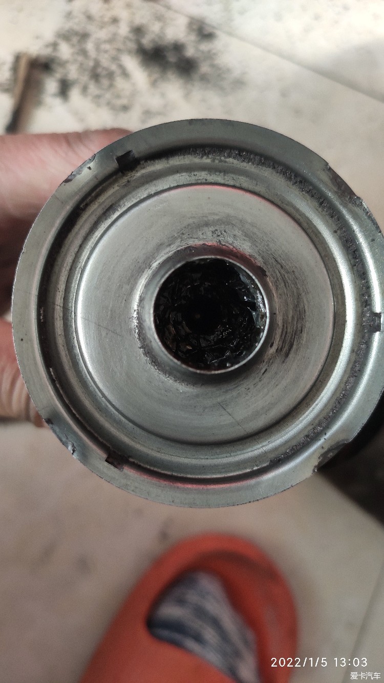

热车起动机没反应的看过来,碳刷已经没有了。
14万公里润滑油还有,质量很好。
清洗转子。
拆开全是碳刷磨损粉末,化油器清洗剂洗干净了。
完美复活。
