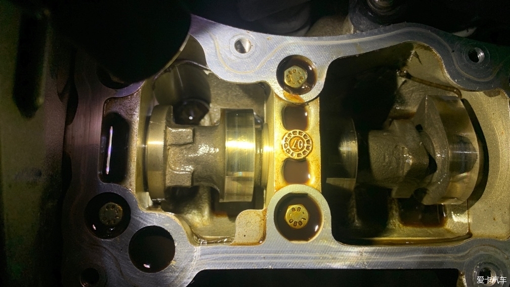

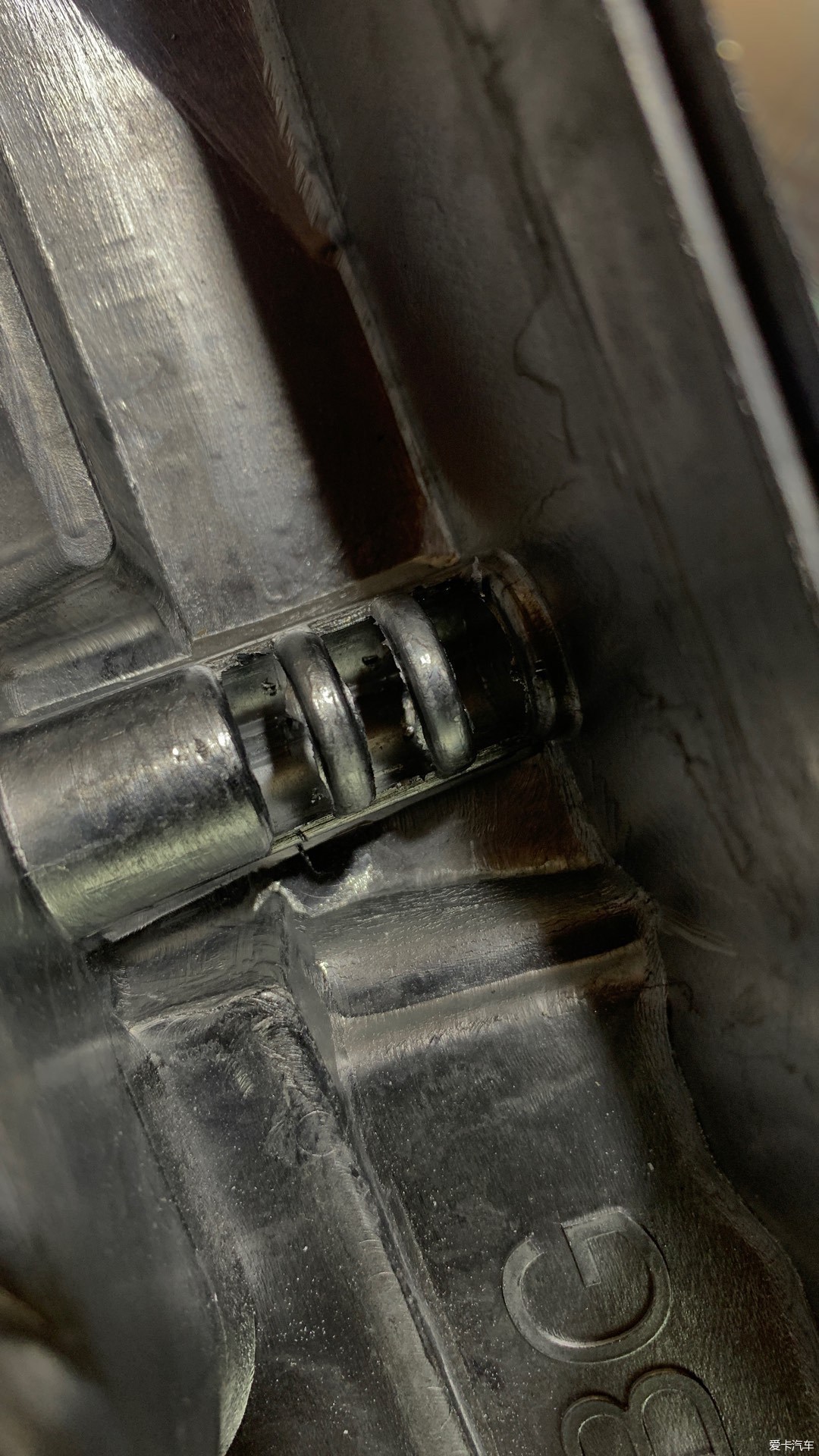

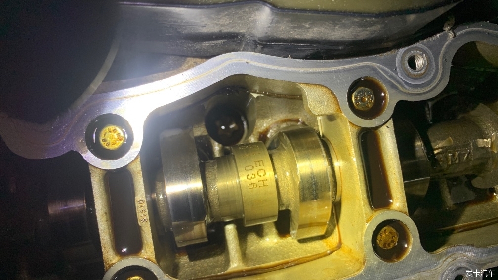

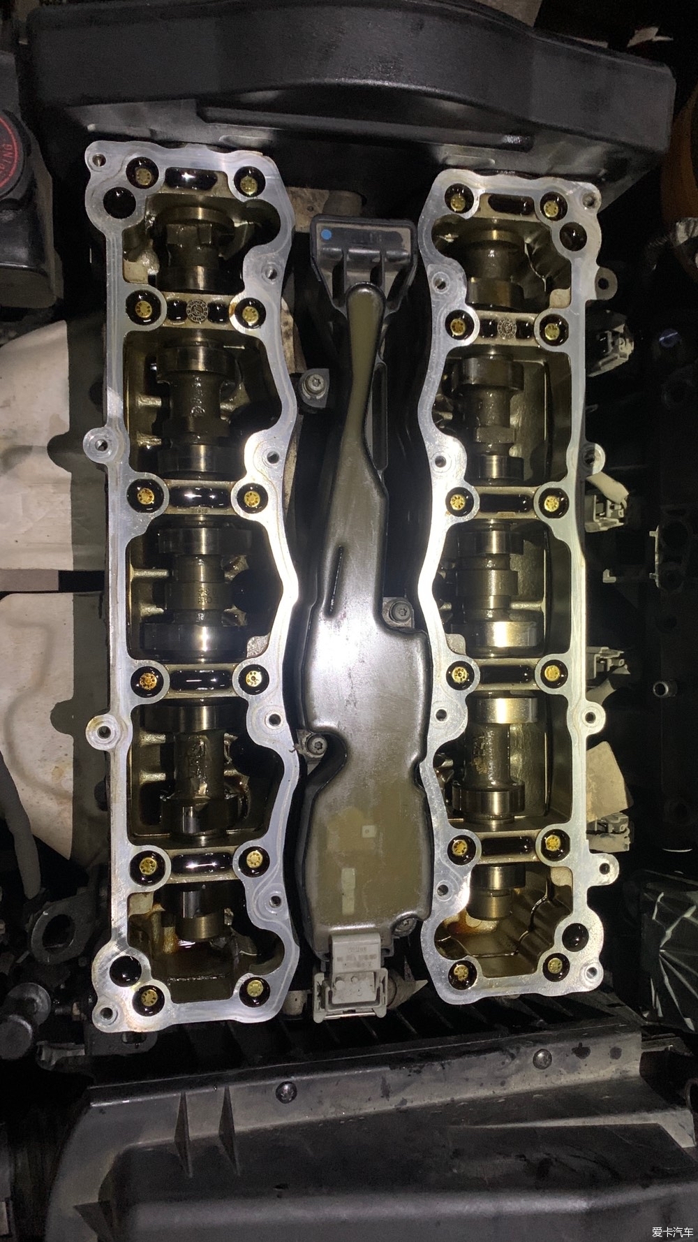

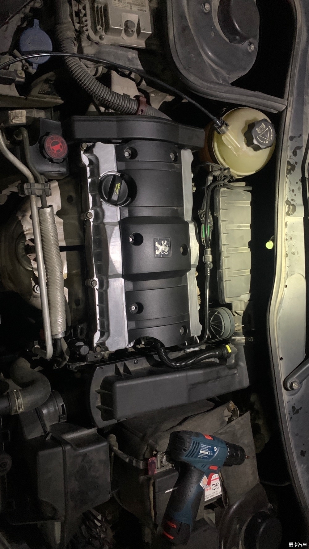

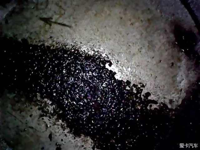

新年第一天,拆火花塞看看缸内积炭的情况,在拆废气管的时候管子断了。于是马上淘宝买管子,顺手买了铝合金气门室盖一起换。速度很快新年第三天收到,于是一通拆装完美搞定。

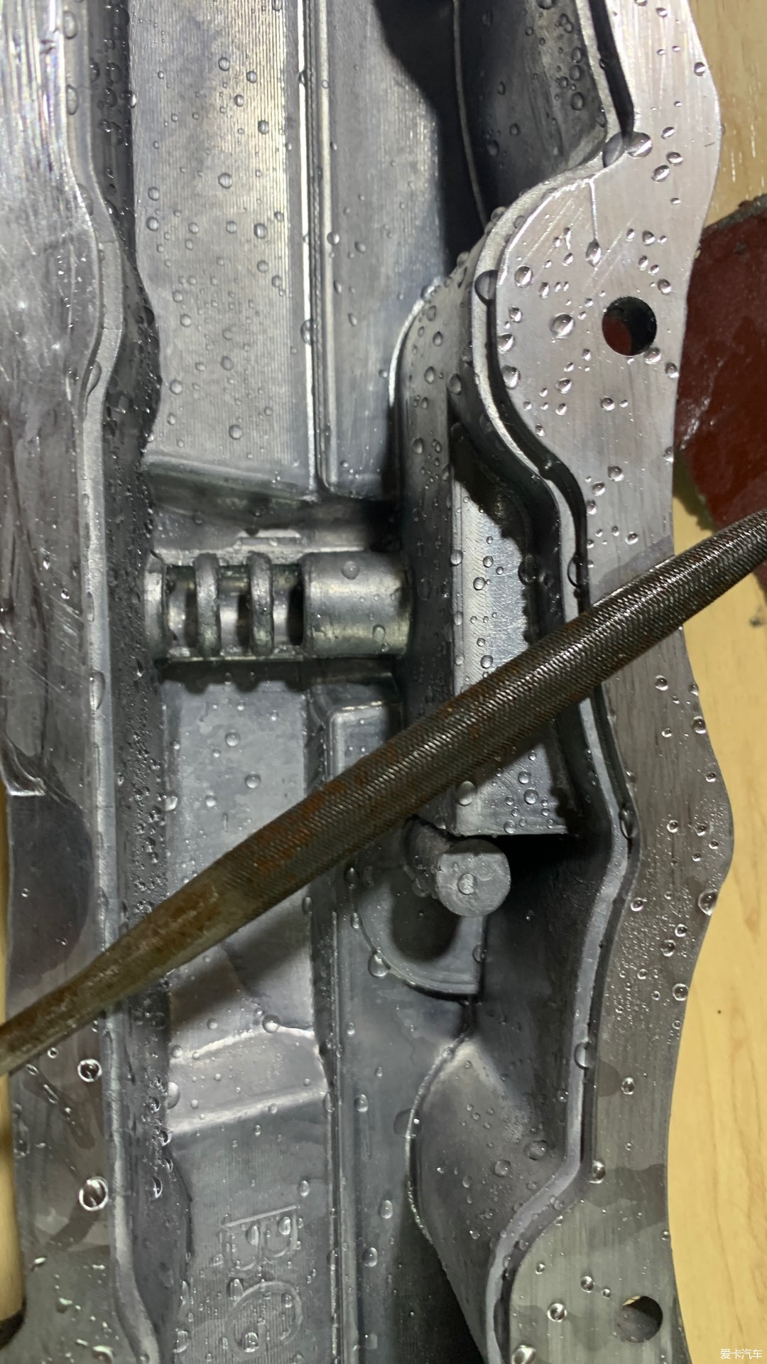

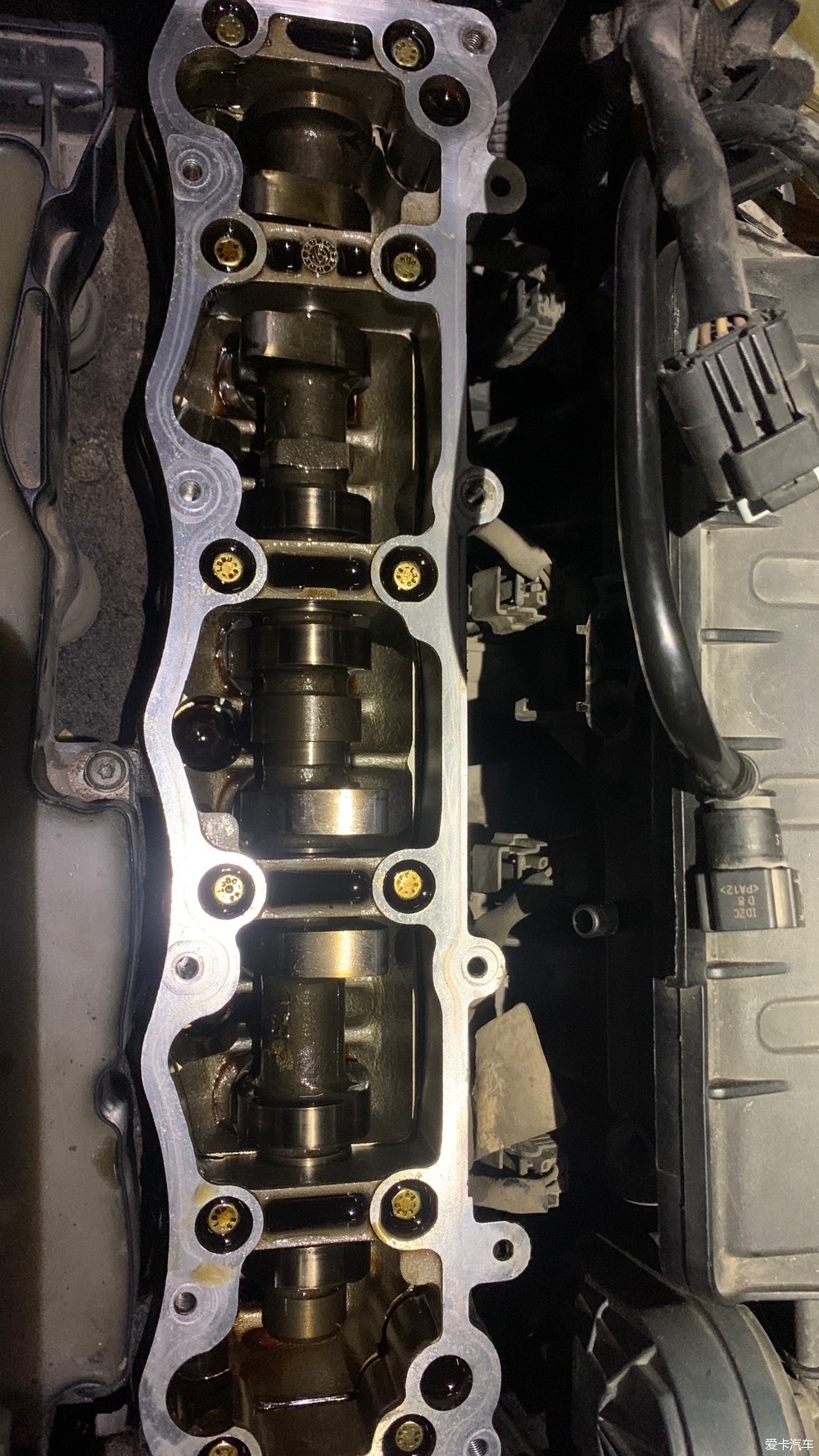

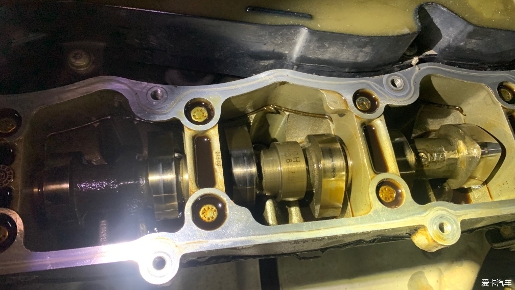

全身砂纸打磨就不说了,有一个值得注意的地方,这个位置必须用锉刀处理一下,不然铝渣掉落进发动机就完蛋了。
来自 爱卡iPhone版 发表于 2022-01-03 15:37    IP属地:未知
处理后清洗干净。

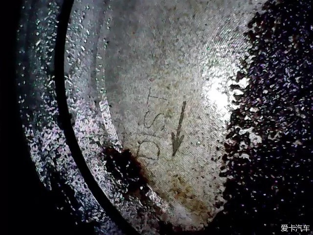

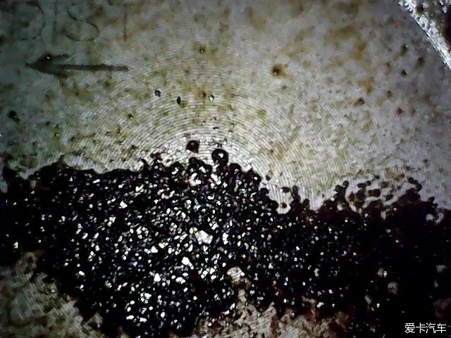

PEA一阶段清理缸内积炭
来自 爱卡iPhone版 发表于 2022-01-03 15:38    IP属地:未知

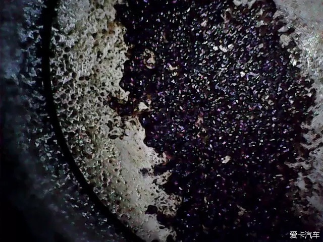

二缸
三缸
四缸
来自 爱卡iPhone版 发表于 2022-01-03 15:39    IP属地:未知
发表于 2022-01-12 23:32    IP属地:未知
历害 , , 你的机仓居然比我的更干淨 ..
来自 爱卡iPhone版 发表于 2022-01-13 22:55    IP属地:未知
引用 三口百胃 于 2022-01-12 23:32:41 发表的回复
没怎么清理过,就是自己偶尔换东西的时候顺手擦一下。
