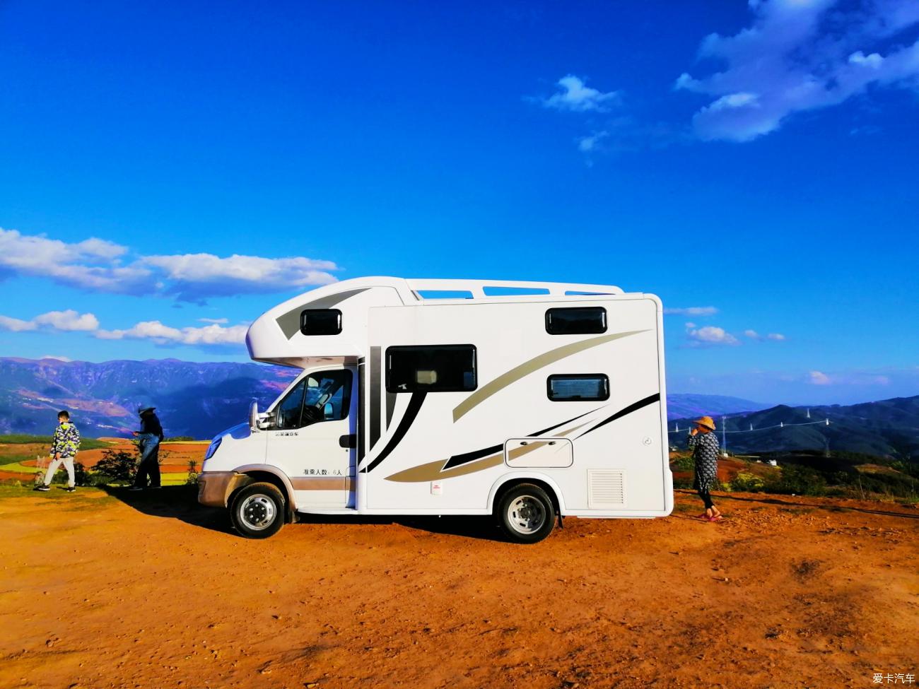

去年有个房车大 咖发文说房车是单后轮的好,理由是后双轮的费油。后双轮的确实比后单轮的费油,但说后单轮比后双轮的好,我认为这是在误导车友。有感于此,今天我把我的实际感觉分享给大家,也和大家讨论一下车轮与油耗,车轮与安全的关系。
后双轮比后单轮触地面积大了一倍,摩擦力加大,肯定是油耗要高,但是,由于与地面的摩擦力加大,刹车距离比后单轮短得多,这是不能用金钱来衡量的优势!所以不能片面的认为油耗高就不好,只能看你是注重油耗还是注重安全。
房车由于车很重,我的依维柯房车,重达4·5吨,有一般的轿车两倍重,刹车距离长是个很关键的安全问题。大多的事故,都是由于刹车距离不足引起的。记得我在四川境内国道上,对面来了几辆大货车,其中一辆看见我的车还鸣喇叭强行超车,我吓得赶快一脚急刹停下让他,幸好我的刹车距离短,他在我车头前面两米多超车成功变道。如果我的是单后轮,引起的事故是多少钱也没意思的!所以我呼吁,行车千万里,为了行车安全,请多耗两升油!也请房车自媒体大咖不要再误导车友了。人的生命珍贵,远不是钱可比的!

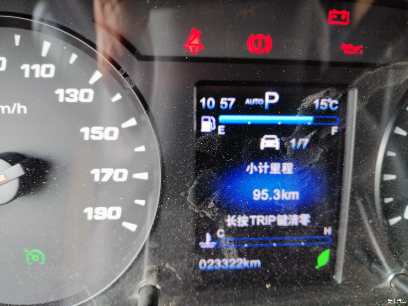

前年,送车师傅从江苏送车到昆明,他为了省油,前后轮胎压都打到6·8,到附近去玩,时速四·五十公里就颠得受不了,刹车也难刹停,我赶快放气。因此,我这辆房车,跑了3万公里了,我从来不超压,(不低于4·0,不高于5·0)早上开车,胎压会报警,跑几十公里就正常了,行车也不颠,一般路况油门就可以控制车速,很少踩刹车,特别情况急刹也能安全停车,这就是双后轮及胎压偏低的好处!
