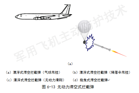

(1)无动力滞空拦截弹,大概相当于在目前的干扰弹基础上增加硬杀伤功能,由载机向后方投放,可通过降落伞或气球吊挂在空中,或者像拖曳式诱饵那样用缆绳拖带,或者干脆在空中无动力滑翔,通过模拟载机信号特征,吸引来袭导弹自投罗网。
