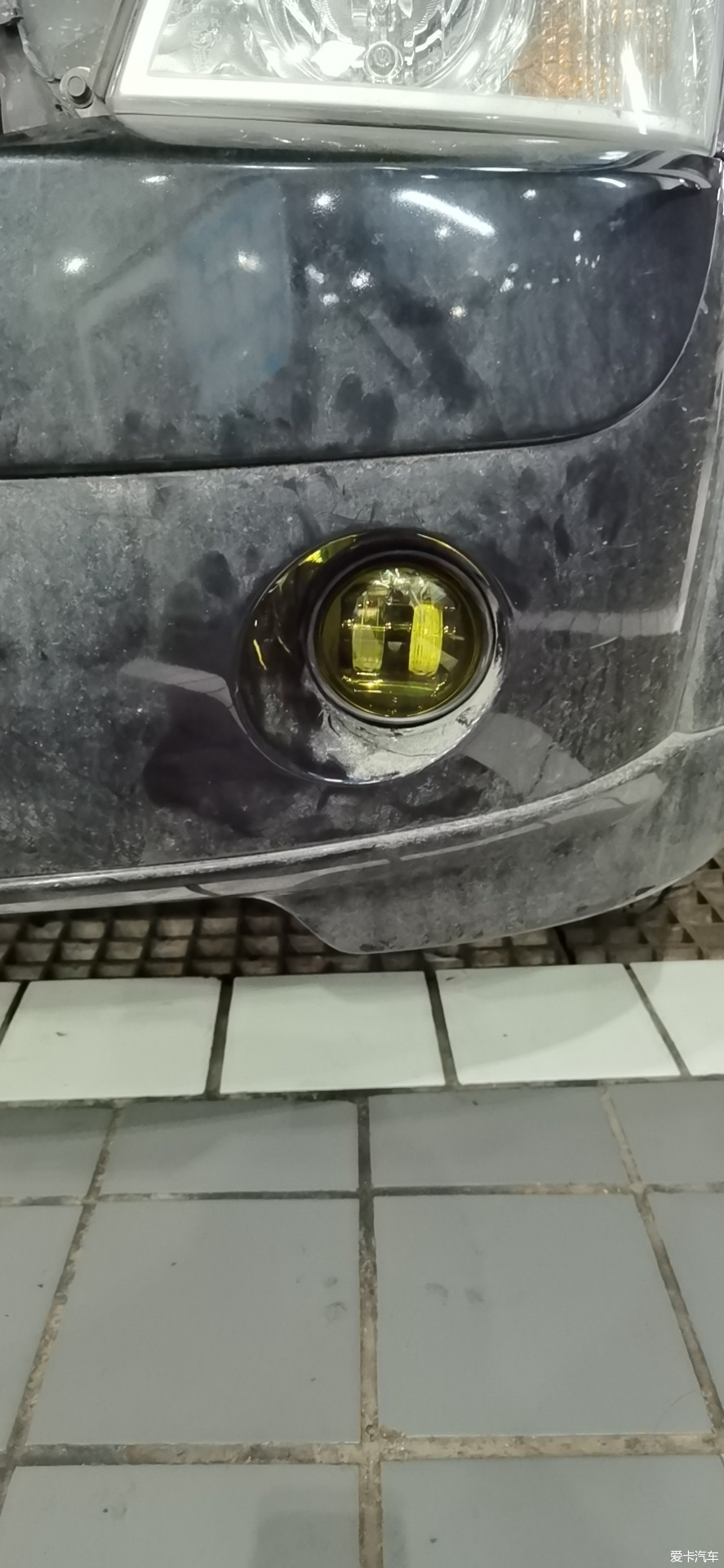

升高地盘和改装的闪电雾灯,雾灯比大灯亮

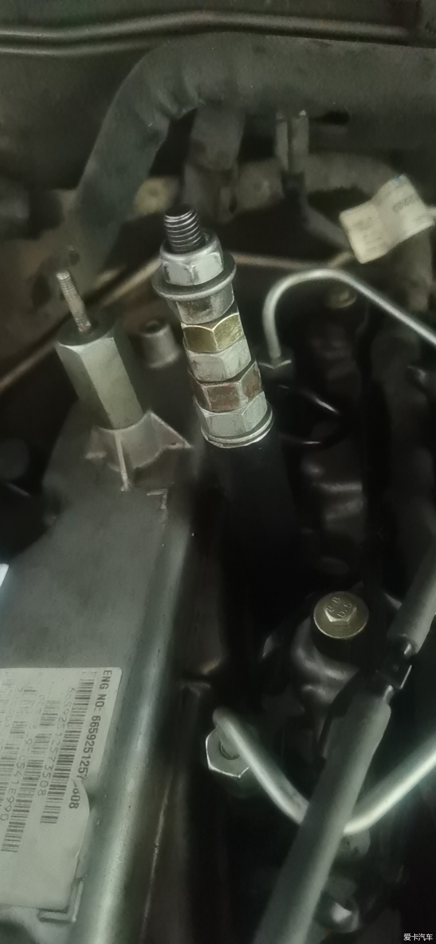

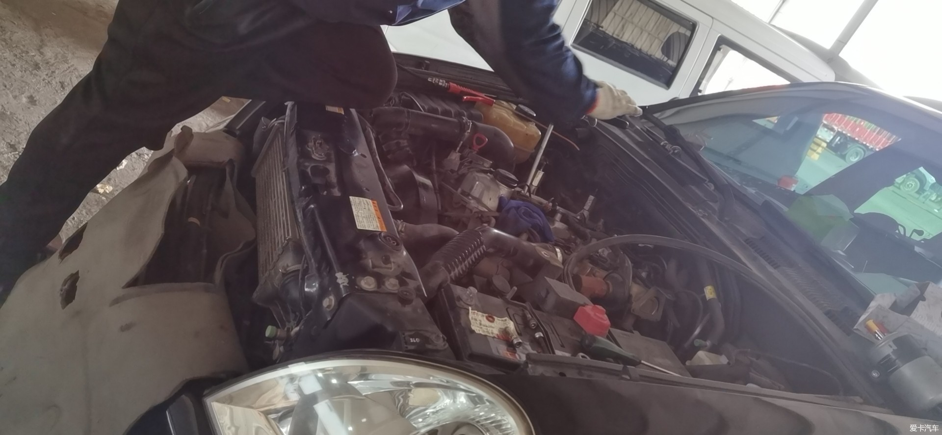

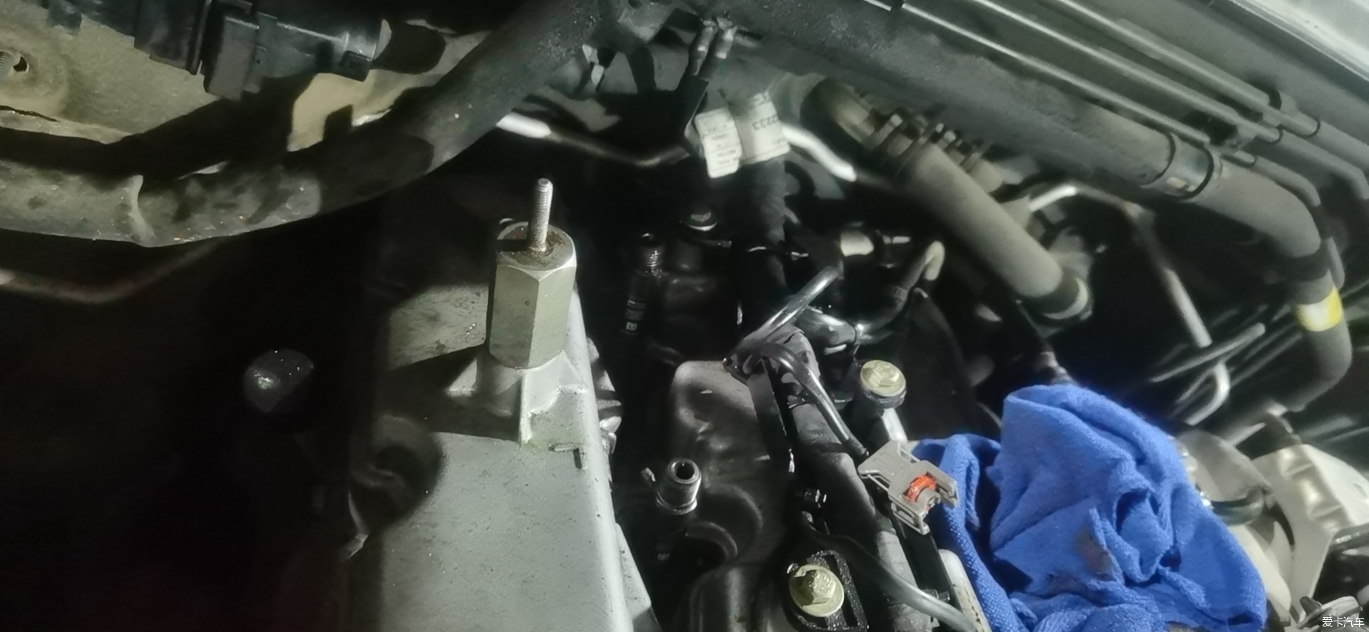

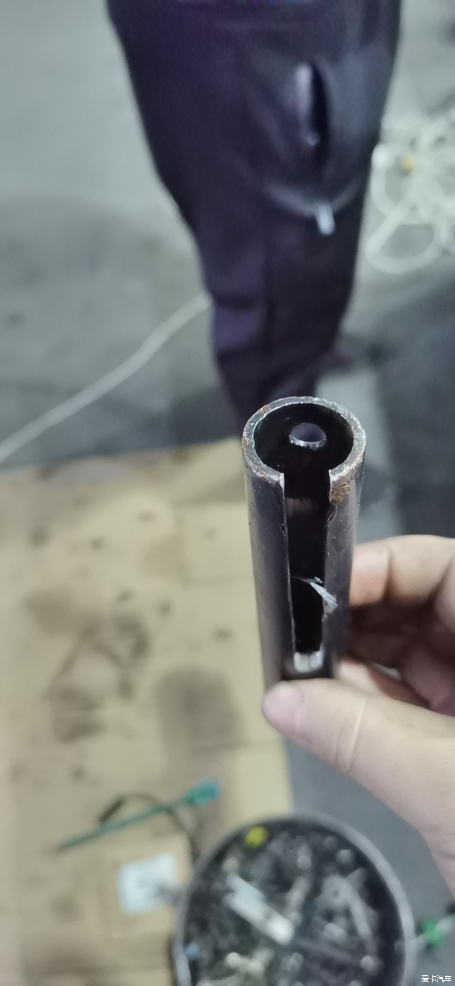

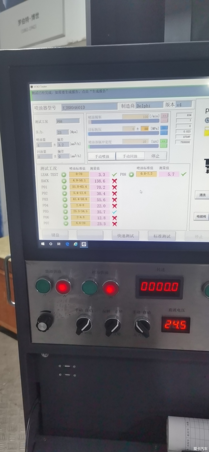

开了这么久从来都没出过问题,结果还是中招了,在一个和中石油一模一样的地方加的柴油,还加了好几次,把喷油嘴给搞坏了,5个喷油嘴都有问题,夏天用没事,发现不了新疆的天气冷冬天直接就打不着火了,很难发动,我自己也懂柴油车,一看回油量我去直接就是喷,这样共轨泄压根本不可能打着,把柴滤拆下来用力摇晃,看看柴滤里有没有铁屑,这样可以判断油泵有没有损坏,结果还好,柴滤还算干净,后面就找地方换喷油嘴阀体,车一直报1173..1174这样的故障,还报暴震传感器故障,因为喷油器喷油不对发动机工作不好导致,后面拆喷油嘴,师傅拆的很费劲,三了拉下来了两个拿不下了,我又想办法做了个拉马,又把最后头疼的5缸搞下来了,四缸实在太紧,拉不动,拉马都拉断了也没下来,最后不敢来硬的了,问尽了名医,各种方法都有,有用液态氮的,用火加热的,加热油嘴子报废,还有用机油泡的,后面我选择用WD40,泡了一个多星期终于发现有点小气泡了,结果在高速上突然就漏气了,我是又高兴又头疼,半夜高速上没有办法修,自己到是有点工具,但是拉马没有的,很头疼,后面就硬着头皮卡,跑了几十公里慢慢的开到县城,借了个工具自己拆下来,又加垫子把车搞好,5个嘴子都换了阀体,各方面都正常,动力也回复了,烟也没有了,急加油黑烟也没有了,车也利索了,我也可以方向的交给朋友了,明天就去车管所打交易票了,希望他换了主人更加辉煌!
