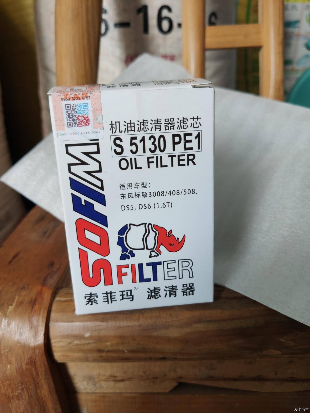

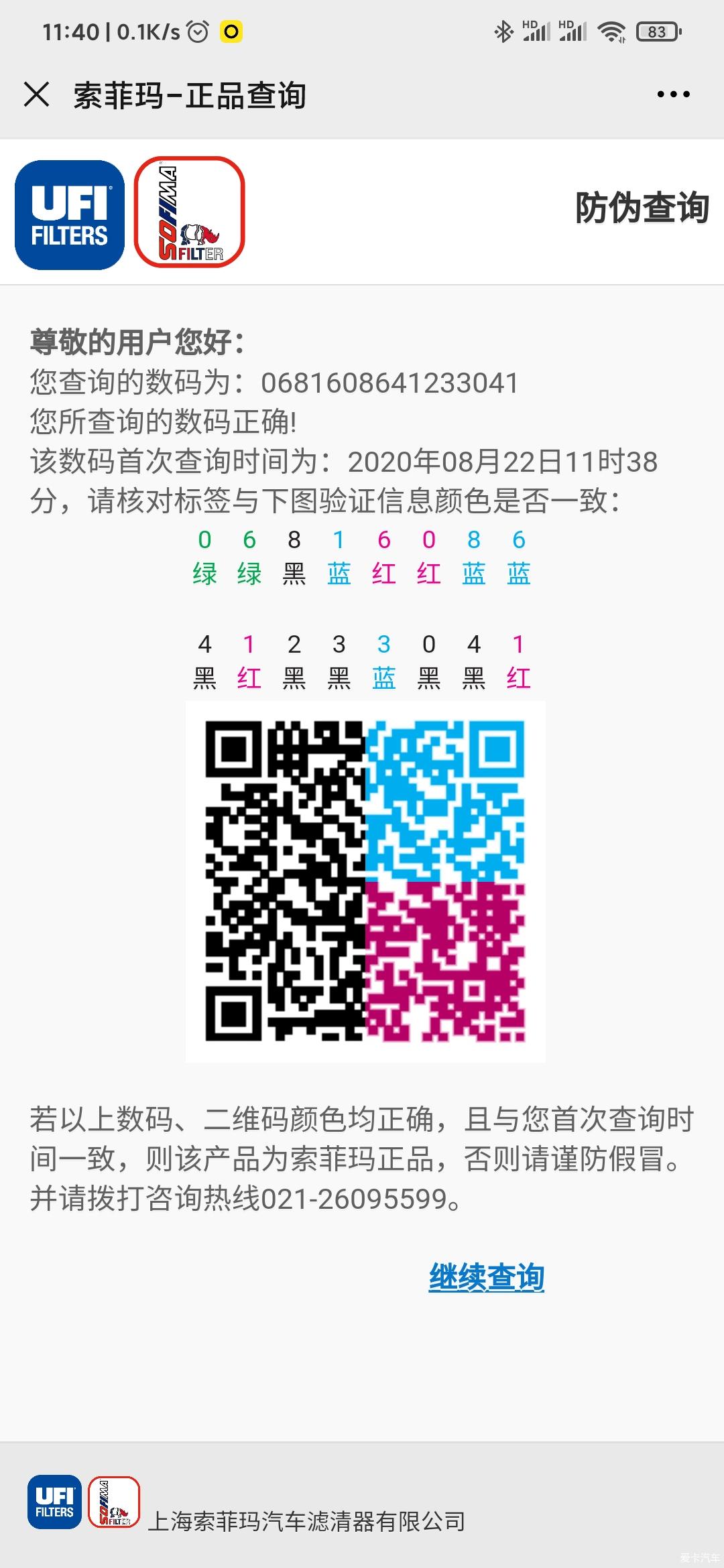

买机油送的滤芯
验证一下

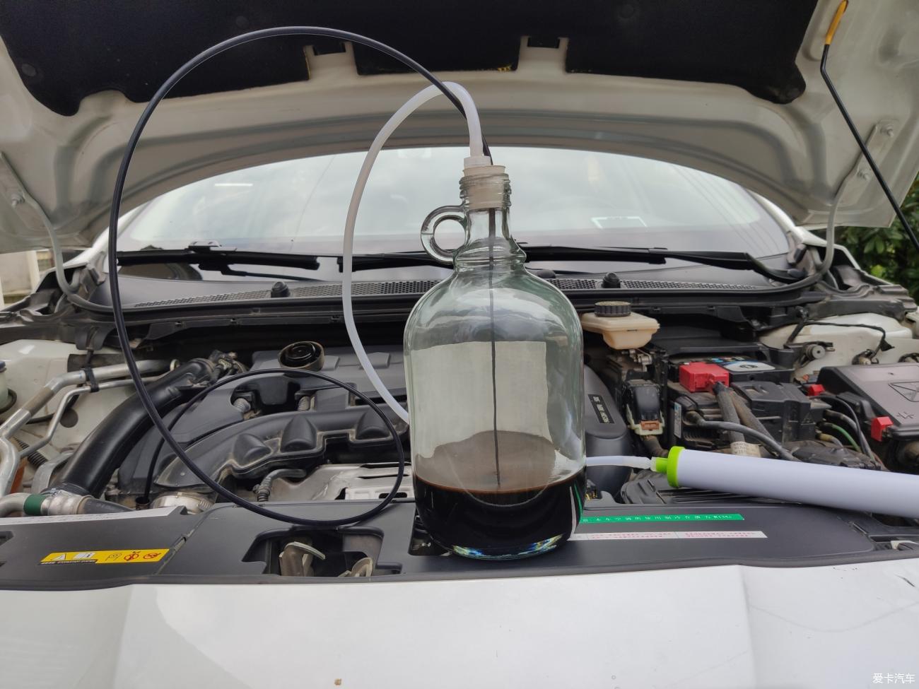

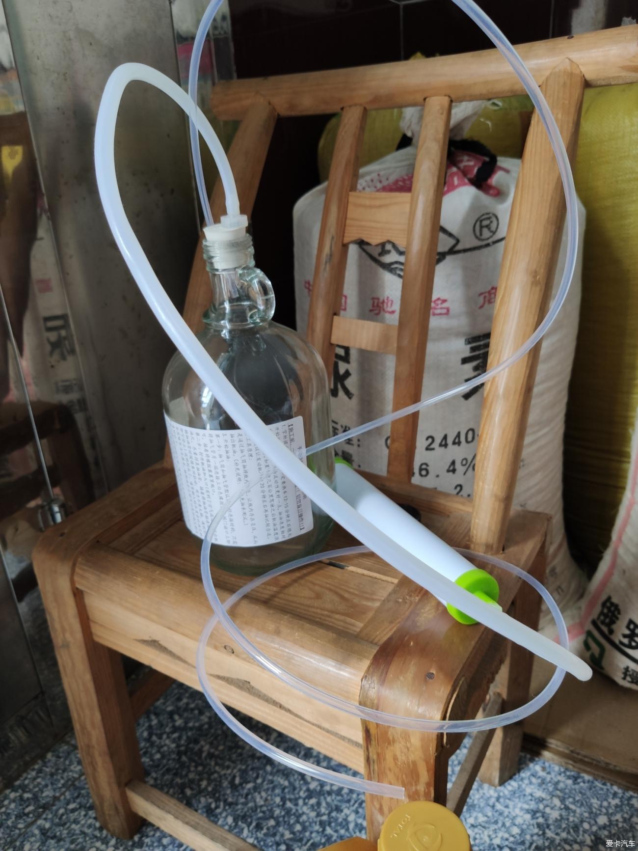

手动的,瓶子2L

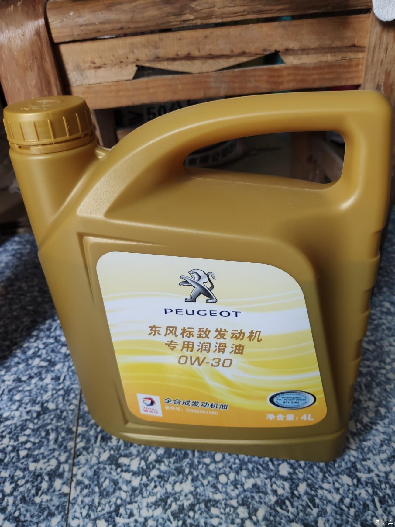

某宝的机油,265,研究了半天,和4S一模一样

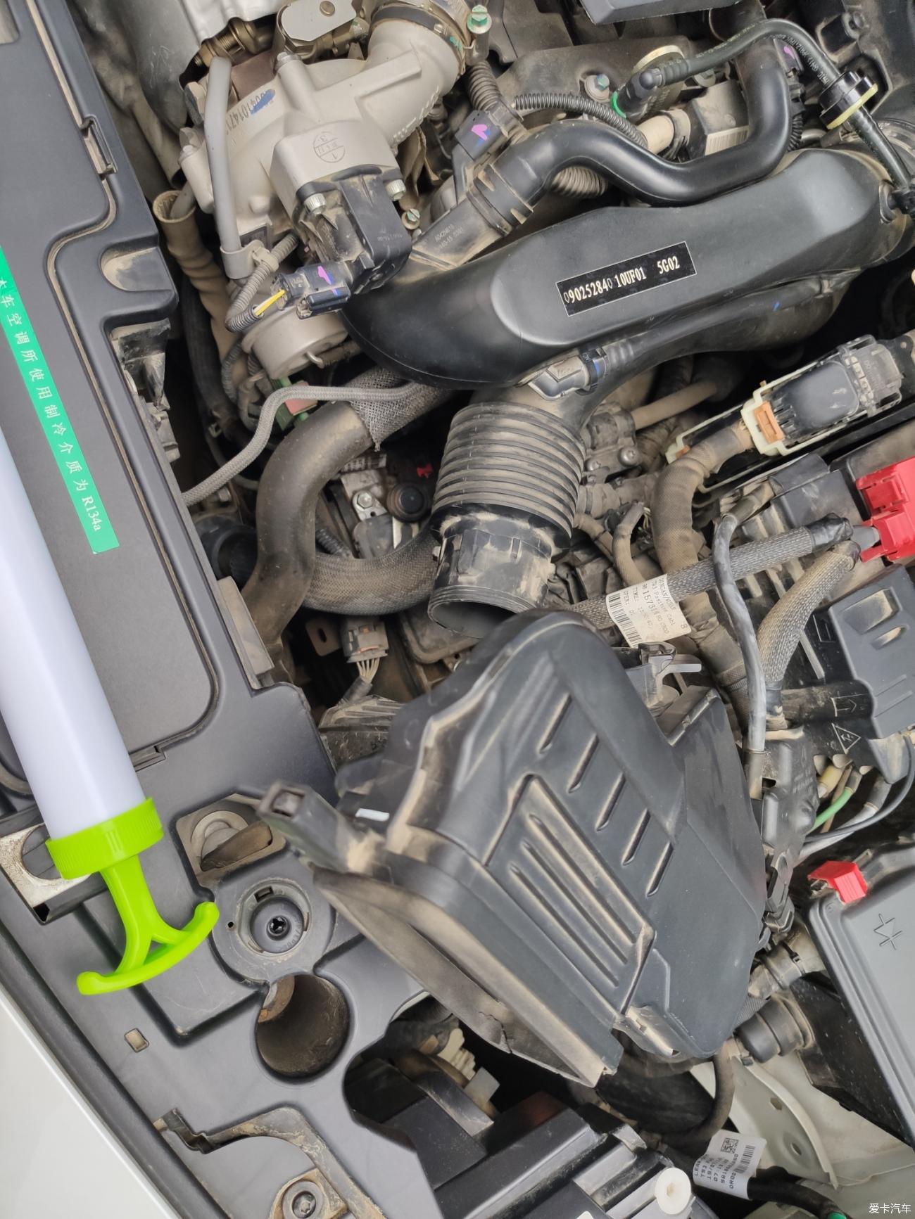

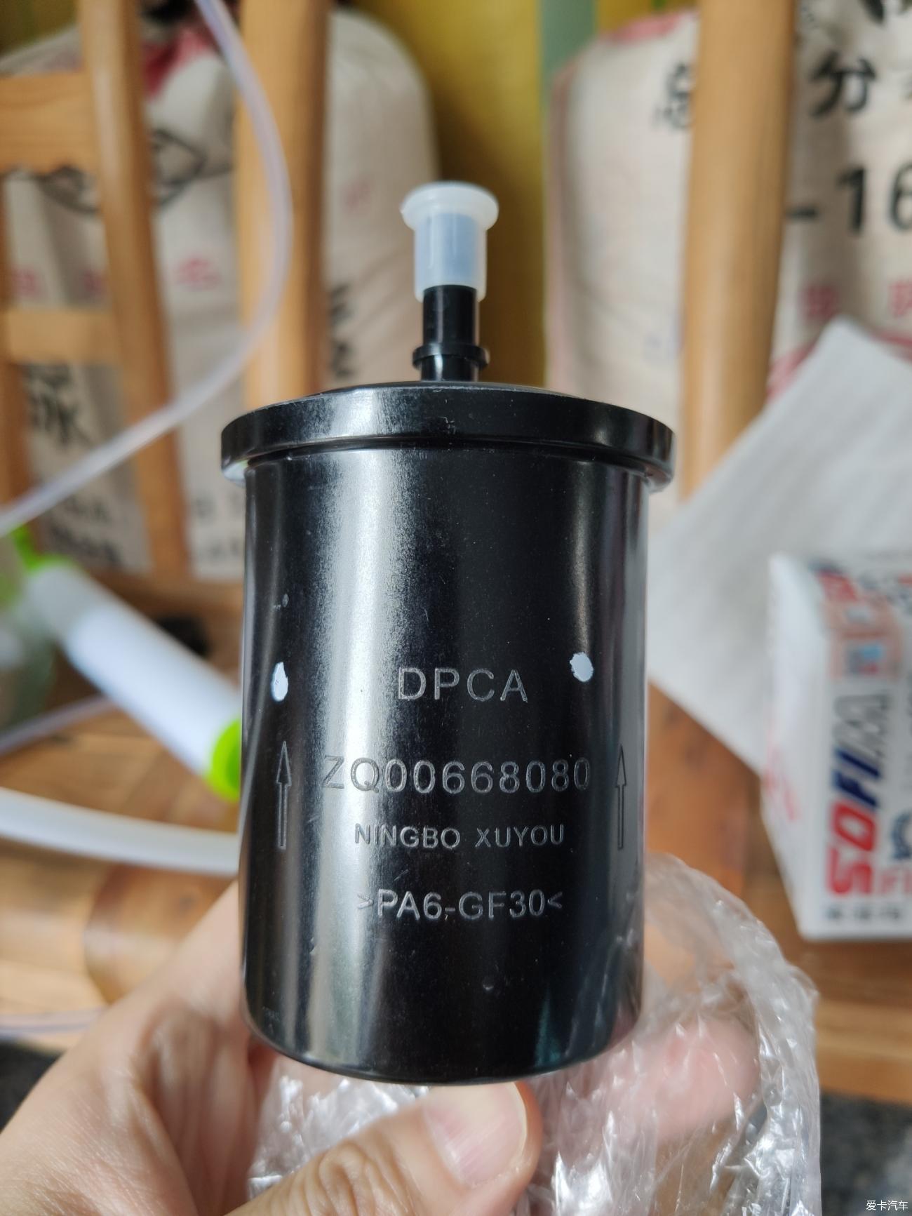

汽油滤芯,有点难搞
拍个图

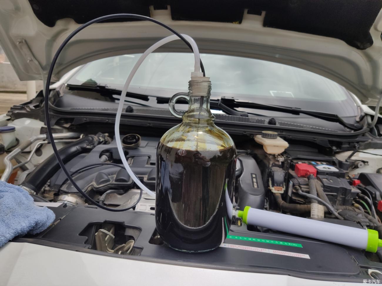

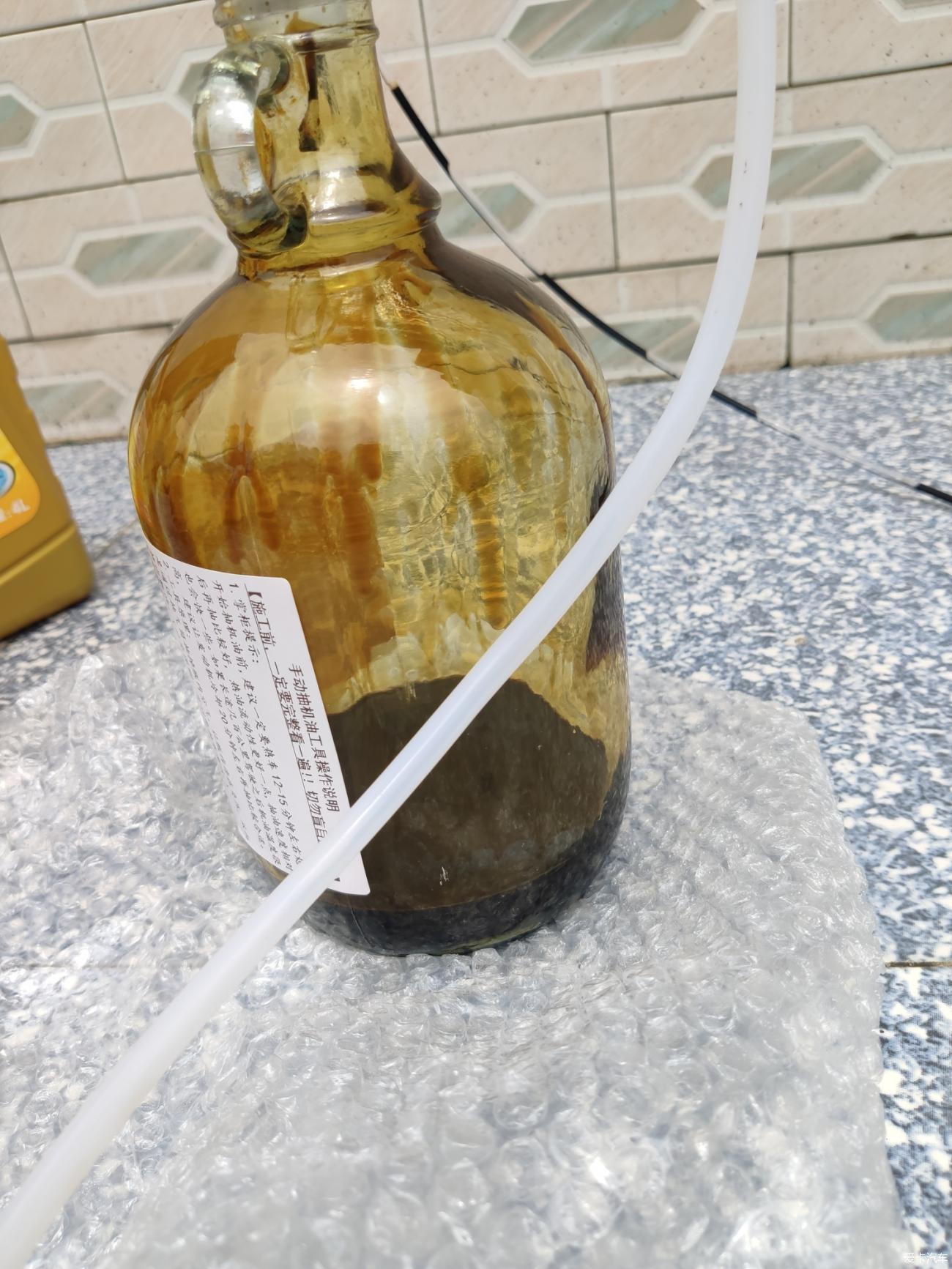

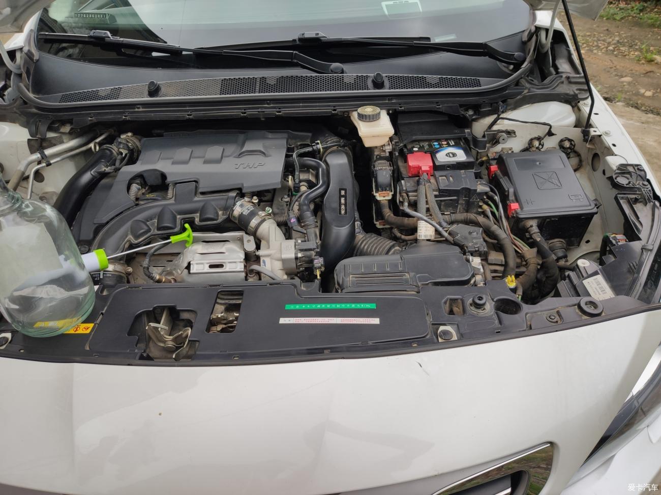

先热车,水温70左右,方便抽油
开始了,抽起来不费劲

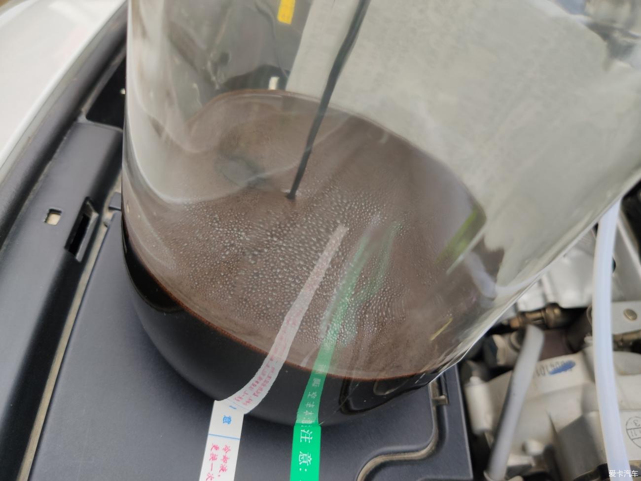

像菜籽油
第一瓶
第二瓶

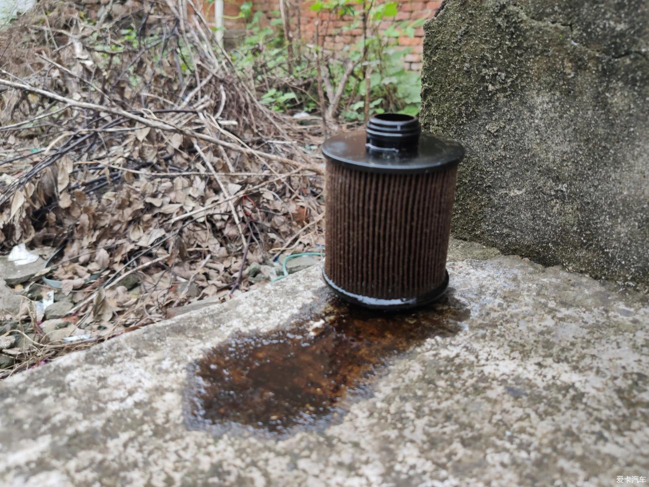

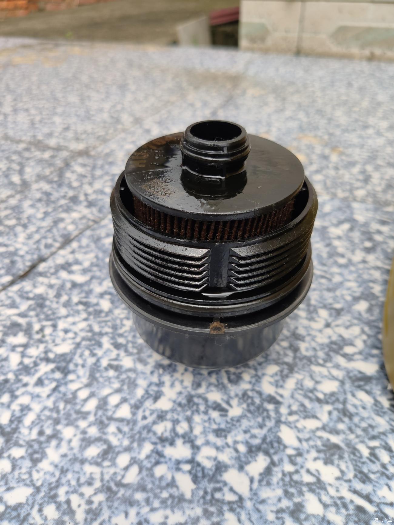

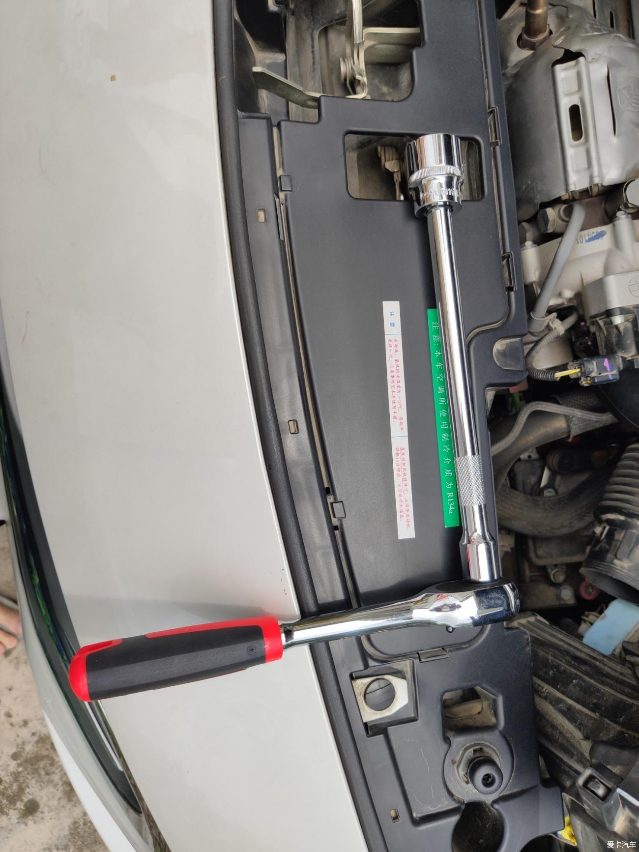

拆机滤了

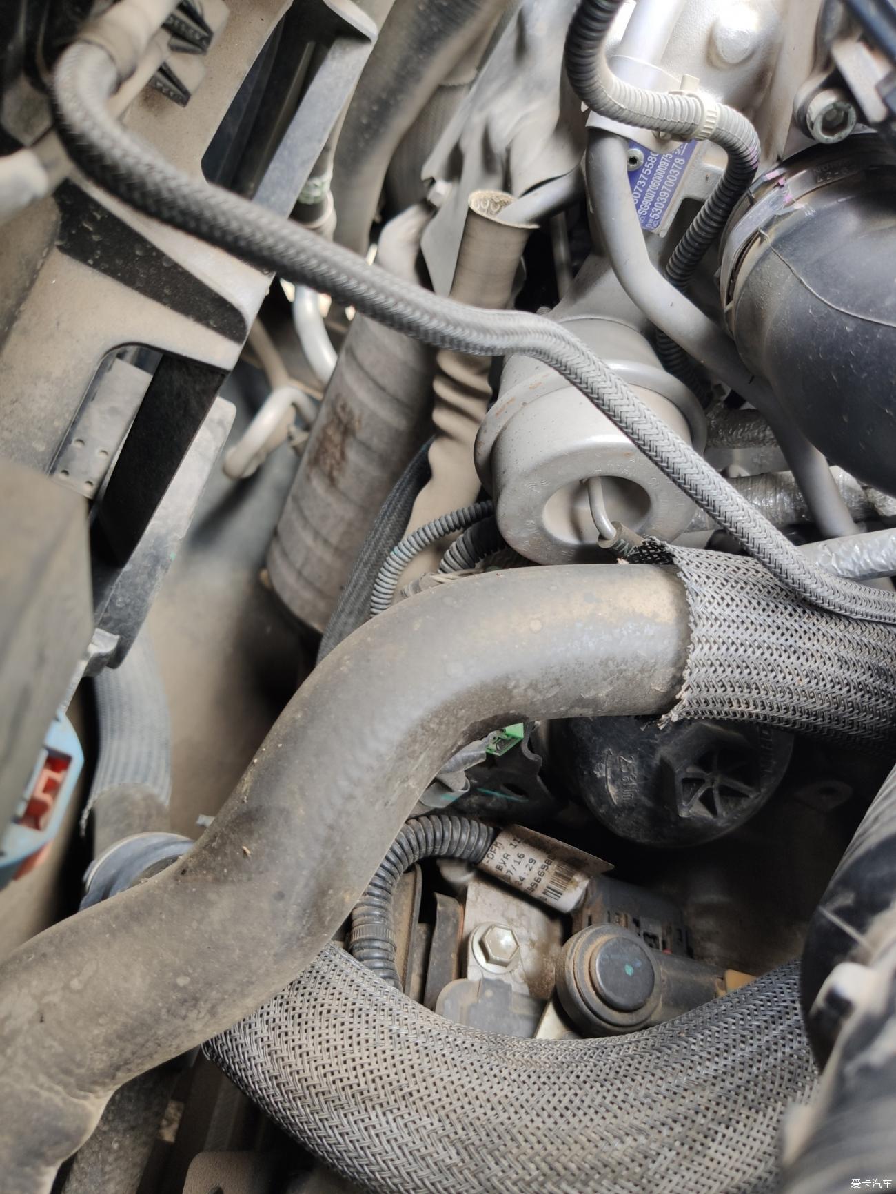

有点费劲,空间太小了
某宝买的套筒
最后又抽了一点

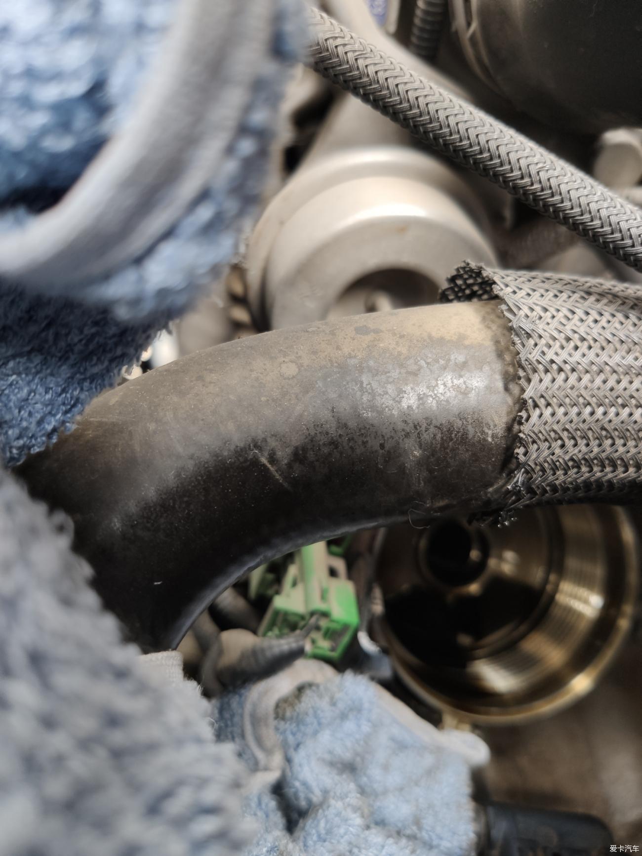

终于拆下来了
油光瓦亮

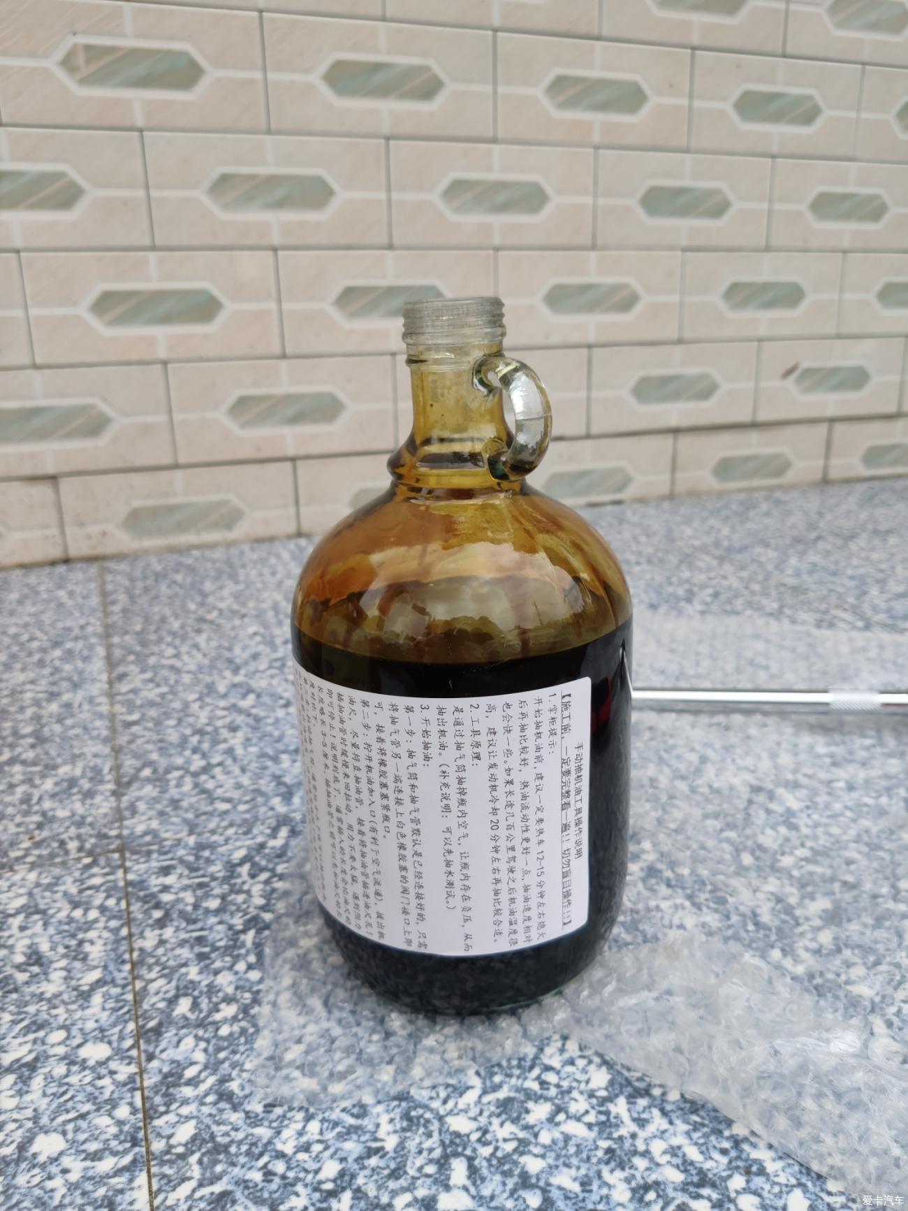

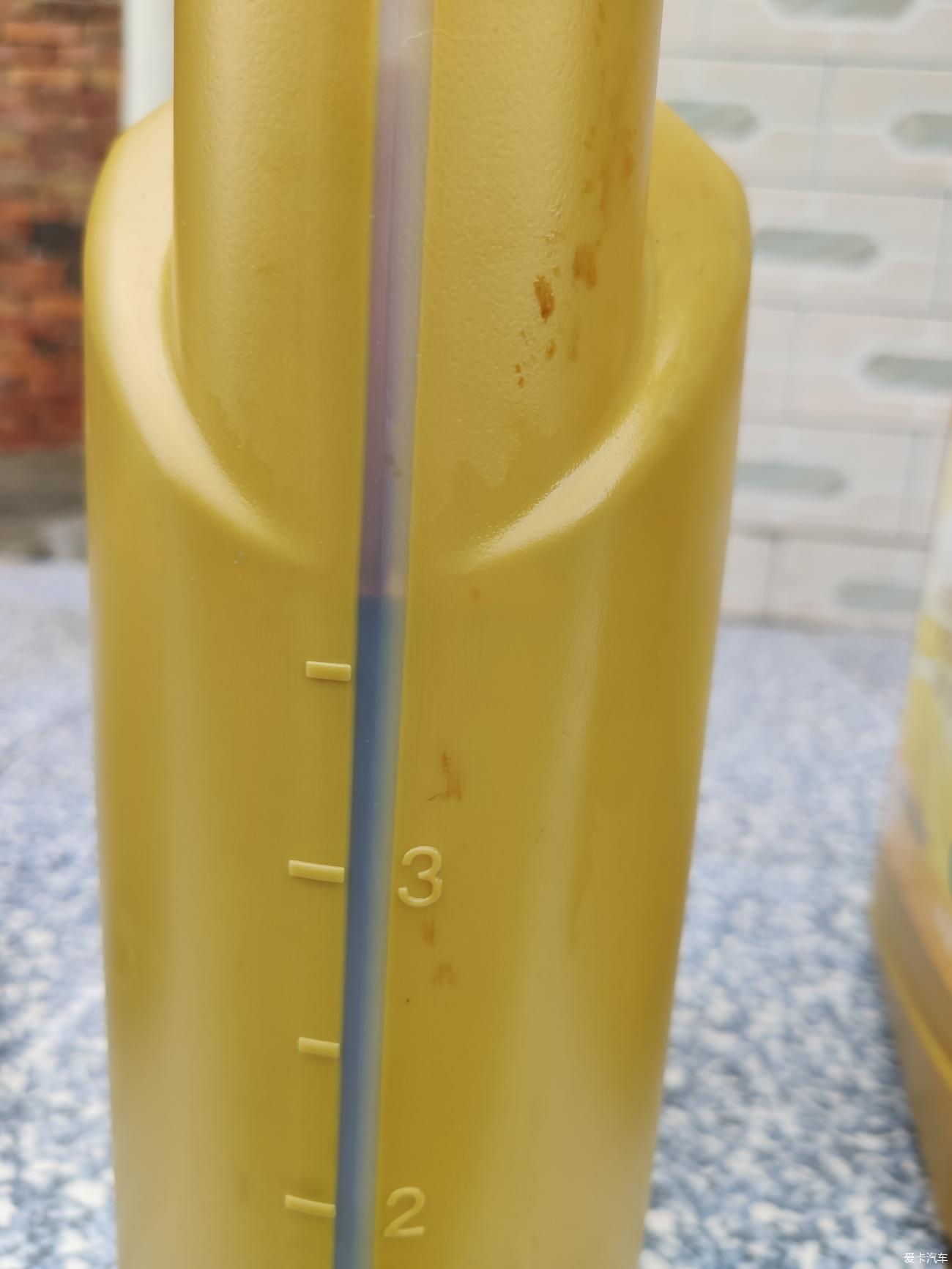

总共抽出来这么多,装旧机油桶放家里了,还没想好怎么处理
把这个拿出来可研究了半天,最后大力出神奇
加完还剩这么多,后来又加了点

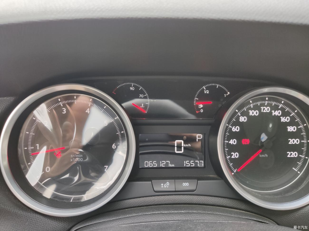

最后复位保养指示器并试车,观察有没有漏油现象
第一次操作有点费劲,前前后后搞了几个小时,满满的成就感。
