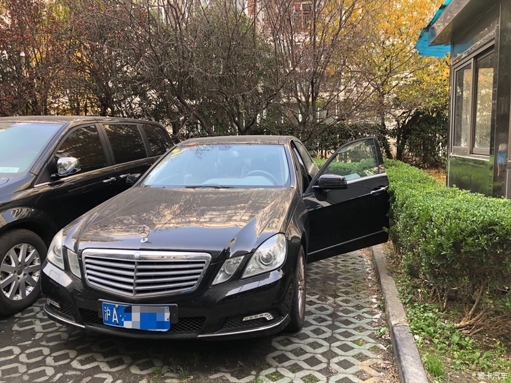

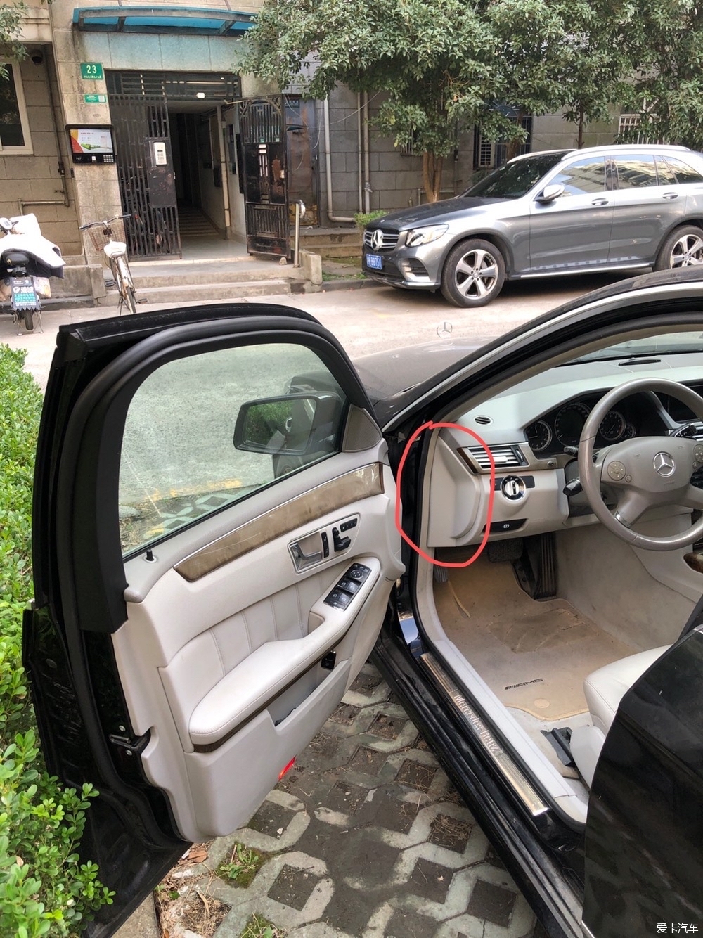

先找个能车门大开的野生工位
要开至侧面板能打开

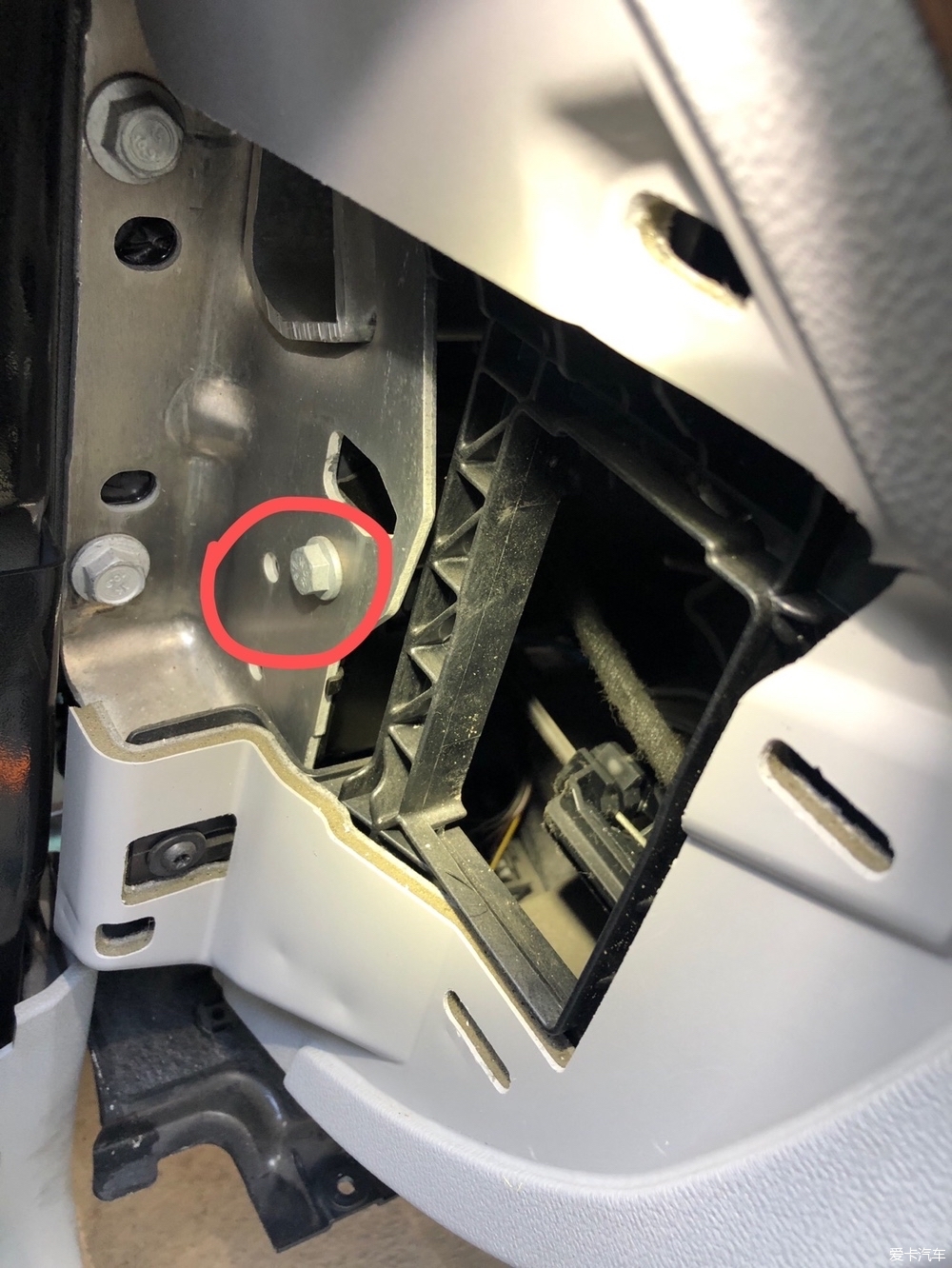

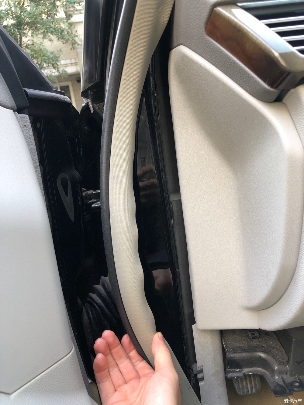

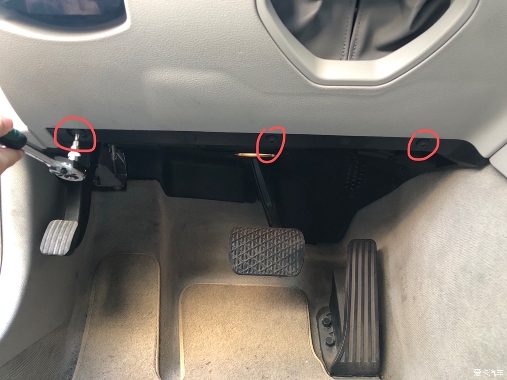

用T25螺丝刀拆下这3颗螺丝。我没有像别的帖子提到的动大灯开关。此面板打开一掌宽,就可以操作了

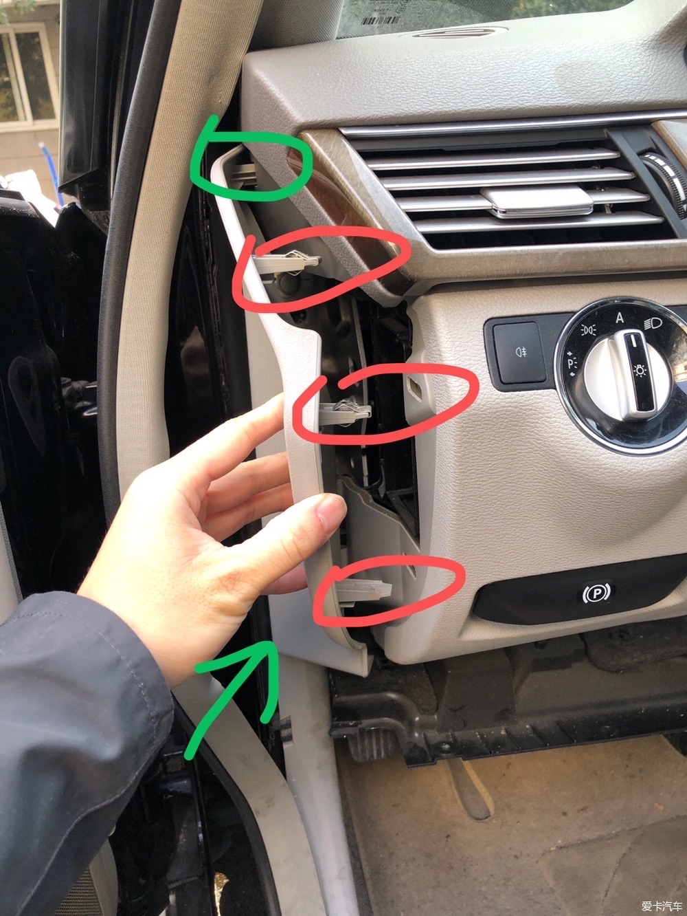

扒个胶条,为了卸下侧面板
拿撬棍对着3个卡扣点插入,撬,温柔点,大力出悲剧
3个红圈是卡扣位置,从这3个位置插入撬棍撬。绿圈与绿箭头是类似合页铰链的塑料件,容易折断,撬开后小心拆装

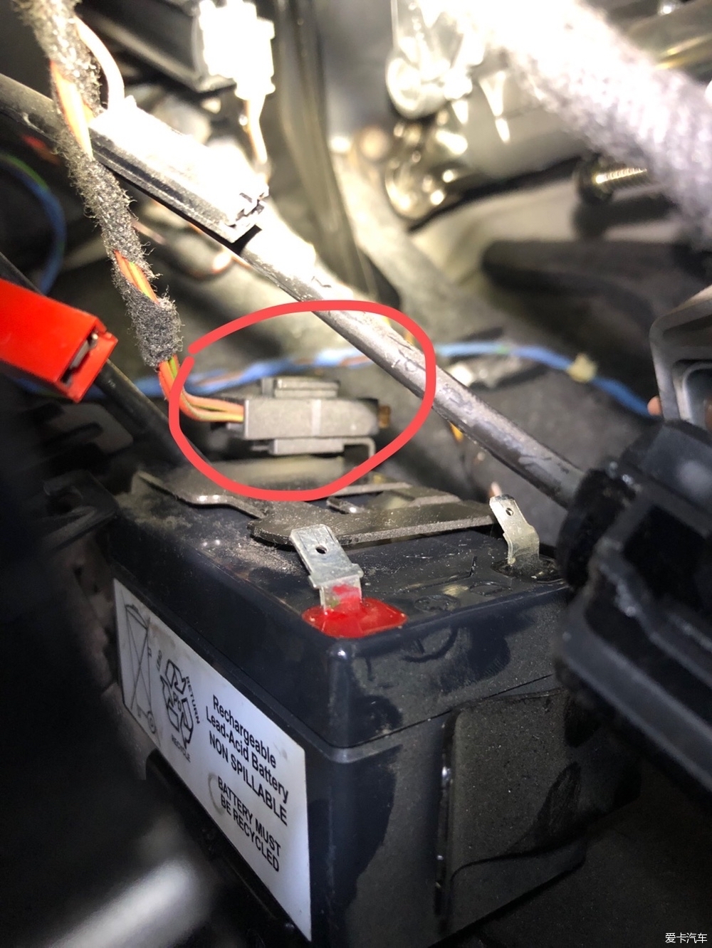

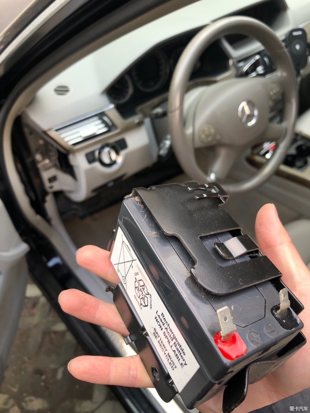

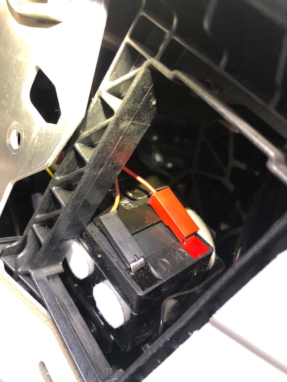

松开这颗螺丝,然后再拔掉正负极与保险丝,就可以拿下蓄电池
拆掉螺丝后,一手从底部面板伸去辅助,另一只手把电池摆放到这个位置,方便拆卸正负极
松开正负极后,再松开这个保险丝

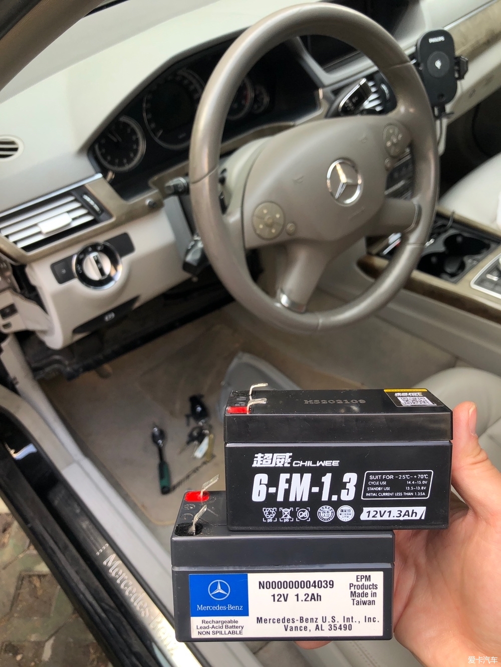

拆下来了

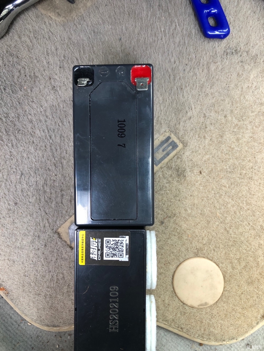

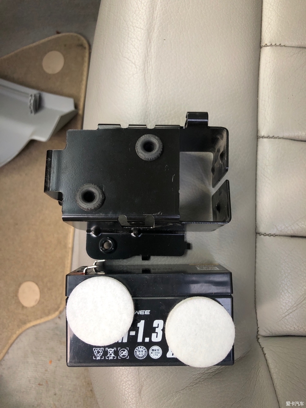

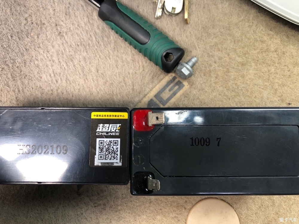

对比我买的超威。这个超威电池是论坛里好几位前辈推荐的,长宽高尺寸都和原装电池接近。宽度稍微小了几毫米,应该可以忽略,强迫症患者可以用软垫片解决。我用了宜家桌脚地板保护贴
这个是宽度差异。长、高基本一样

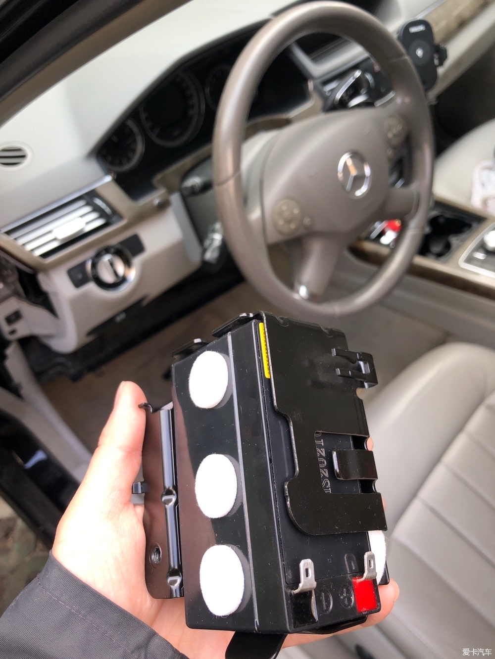

贴的不对称是根据框架结构来的
另一侧再来点小片,齐平了舒服
装回的时候注意超威的正负极位置与原蓄电池相反

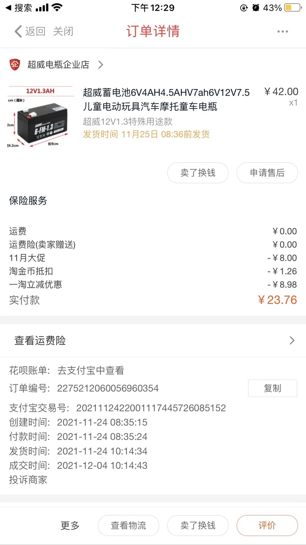

电池是根据前辈经验买的超威,主要是尺寸接近,又是国产大品牌,中国制造YES!花了23块,在一淘上买的,和淘宝本质上是同一个东西,都是马爸爸的店,账号商品等数据都通的。一淘有新人券,撸个电瓶很合适,领券的时候可以输入&8SA4X多领一张券。电池扫码验证说是正品,装好后故障消除,后续待观察

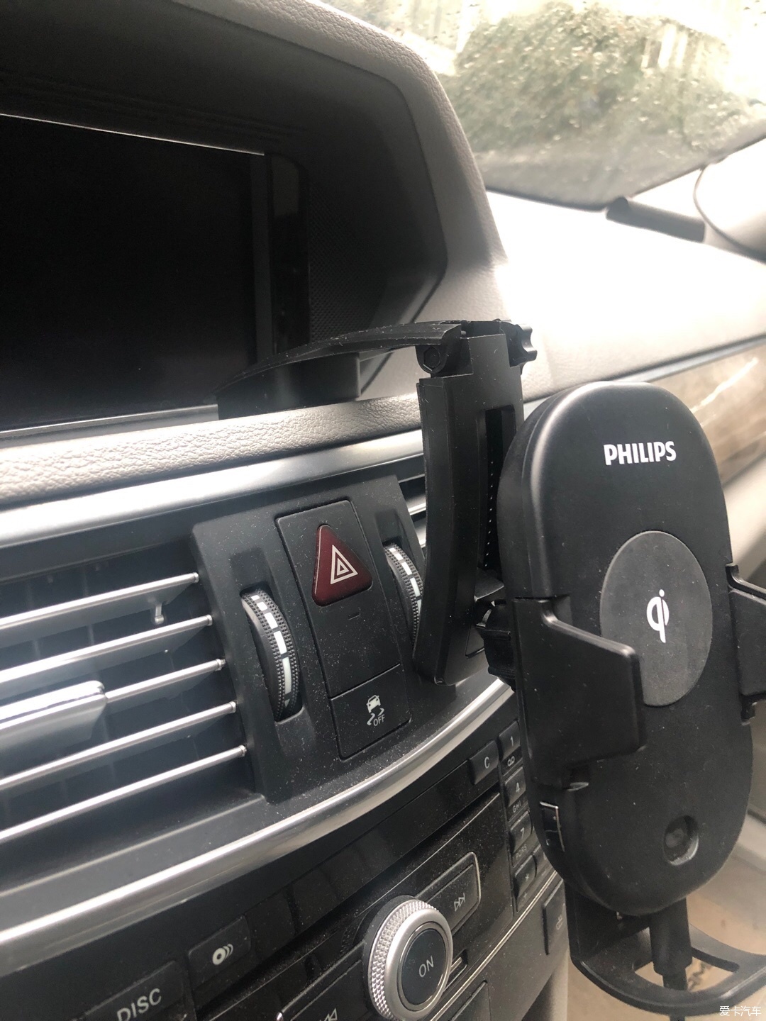

另,我提醒很多年了,奔驰全系车型的出风口叶片万分娇贵,千万不能夹手机,否自叶片断裂只能更换出风口总成,四艾斯店要卖2千元一个。

版主良心经验,我换了三个手机架,最近又准备换,我就绝对不用夹住出风口的那种,卖的店家跟我说的夹出风口如何的天花乱坠,我都不买,夹仪表台的咱这年款的是一个斜面,我上一个就是颠簸路摔烂手机右下角玻璃盖,现在的贴的很牢固,但放手机那地方路面不平也会吱吱响
