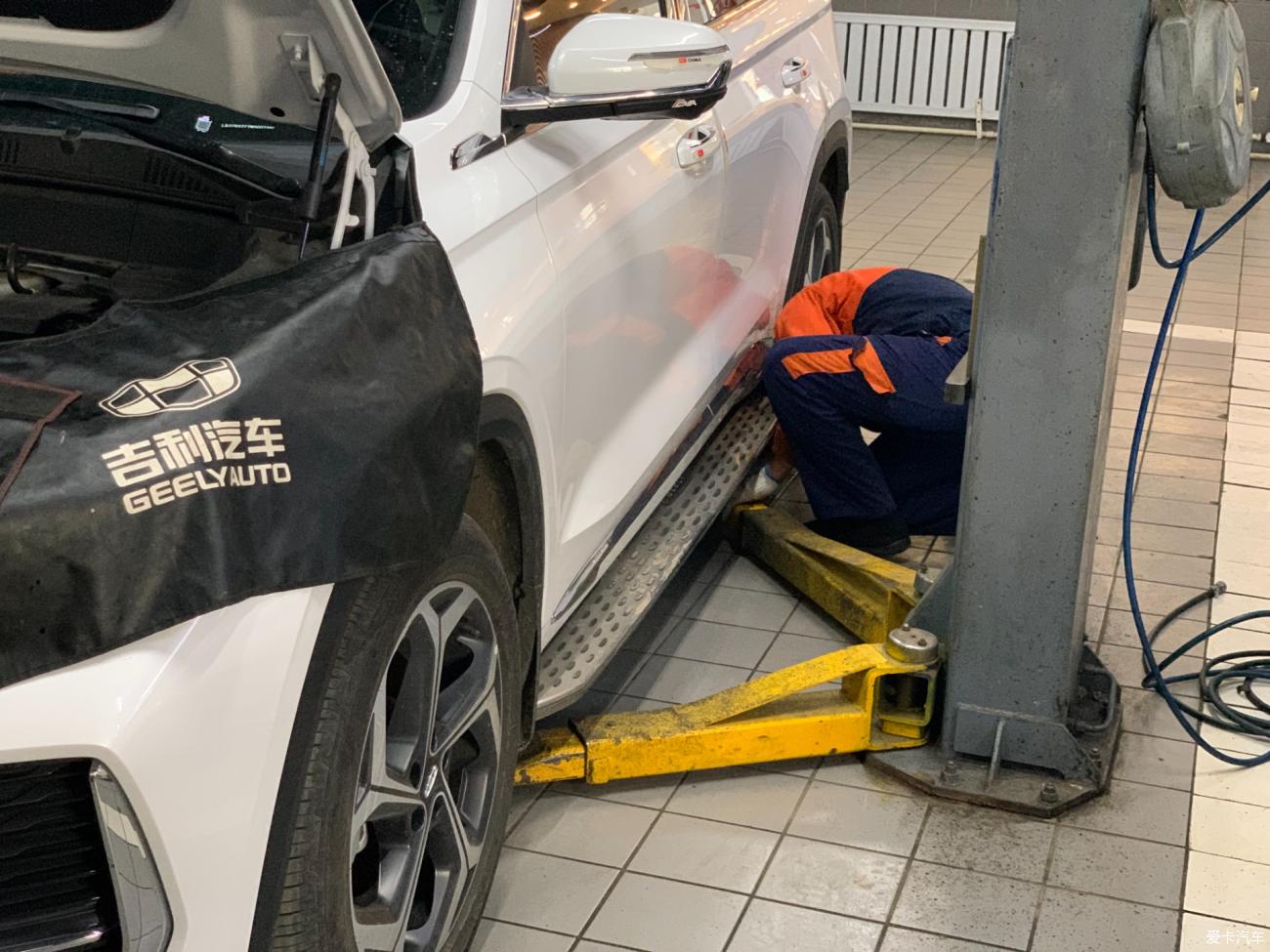

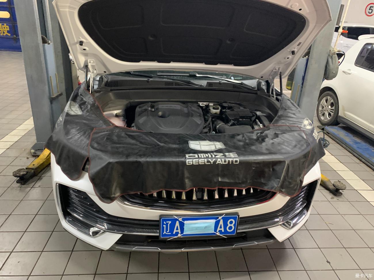

抵达服务站接待小姐姐热情的接我的车,然后我把座椅、方向盘、挡杆、脚垫都垫上防污套,之后将我车开到车间。
抵达工位,交给车间小哥,首先套上了防污垫。

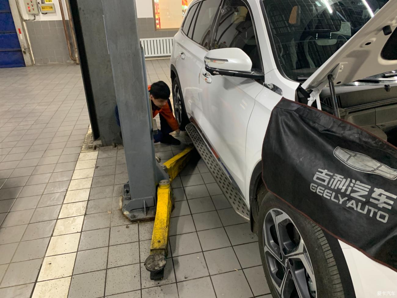

上升降架时服务站小哥哥很仔细的检查升降架的定位点,每一个定位点都仔细的检查一次

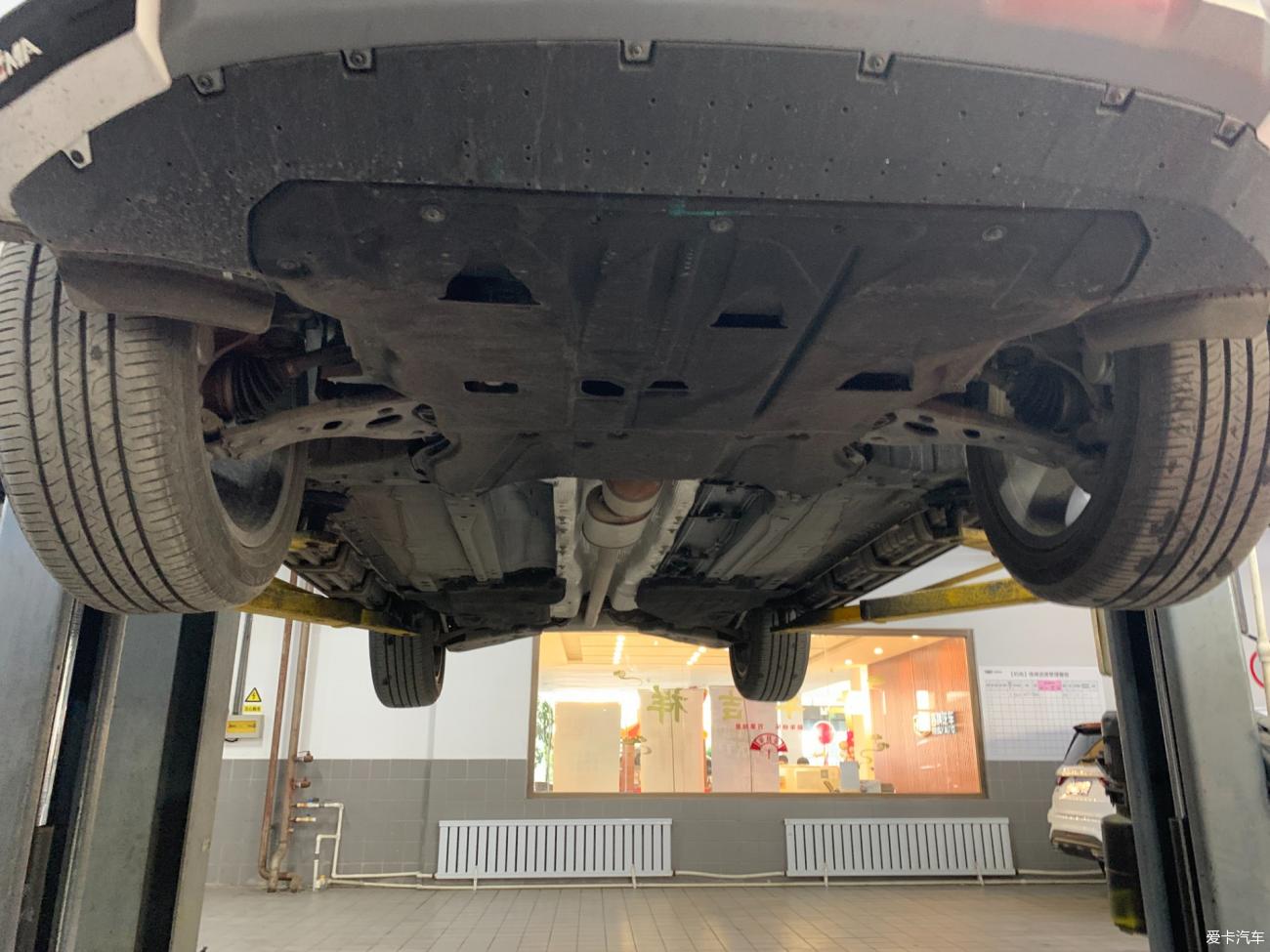

开始被升高,我的星越L 被举高高了!

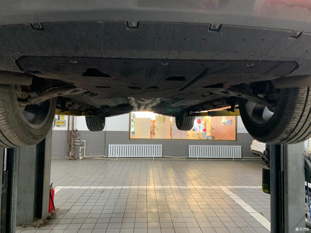

平整的底盘
这是第一次近距离观看我的爱车的底盘,真的很工整。

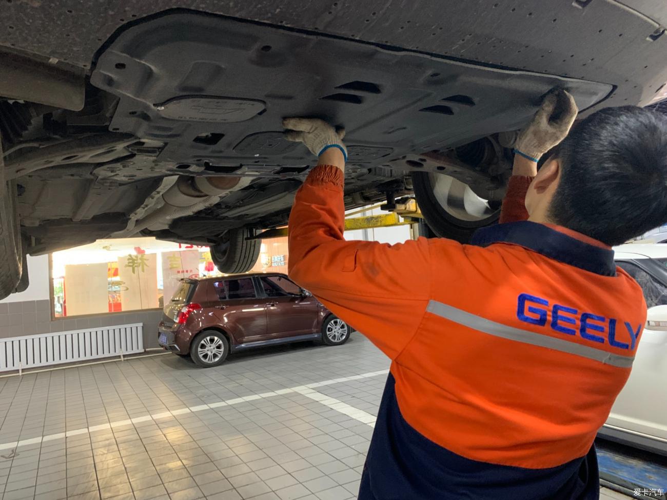

开始卸护板固定螺丝。

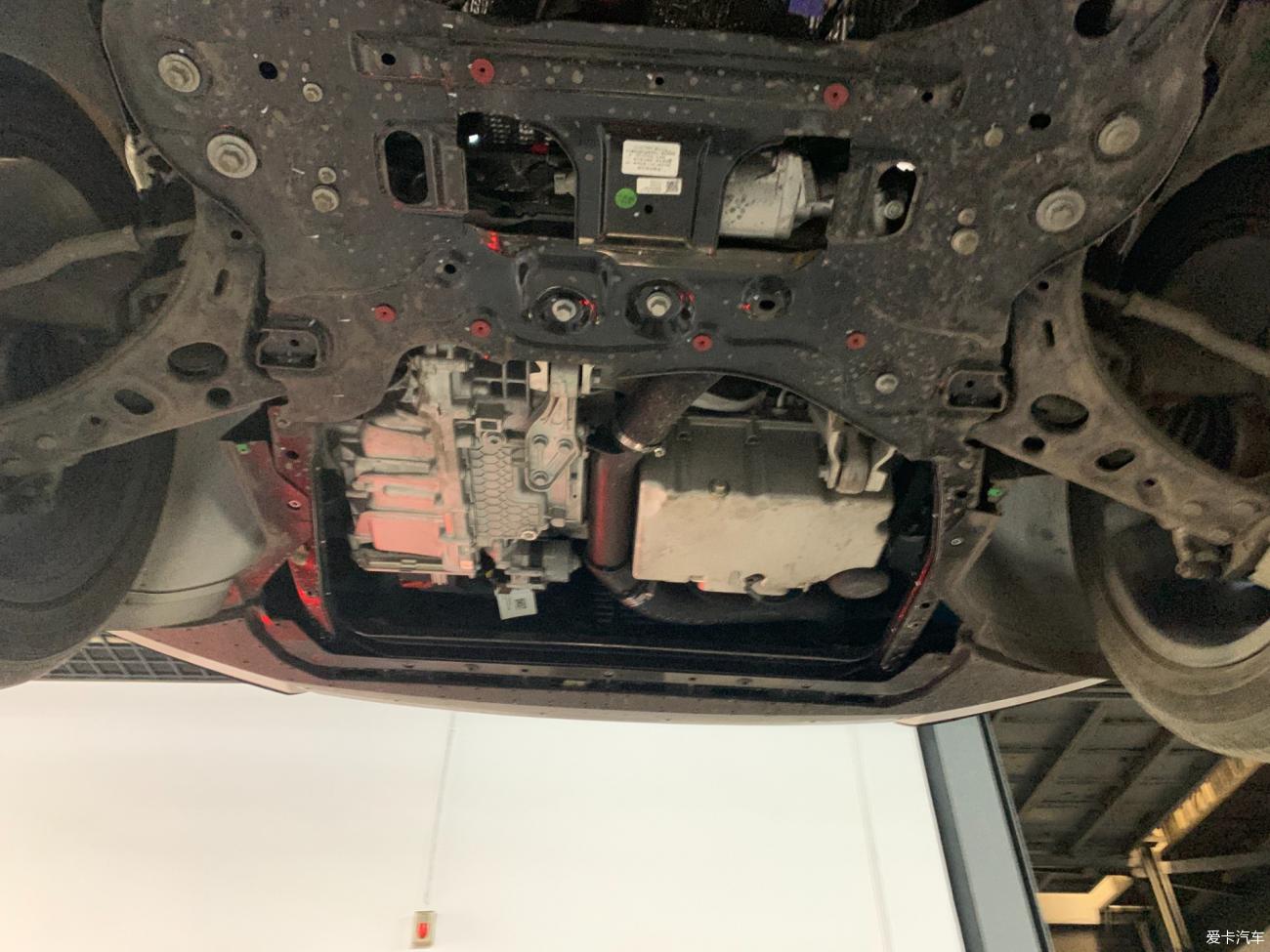

发动机和变速箱露出了真容
吉利做工、品质没得说!

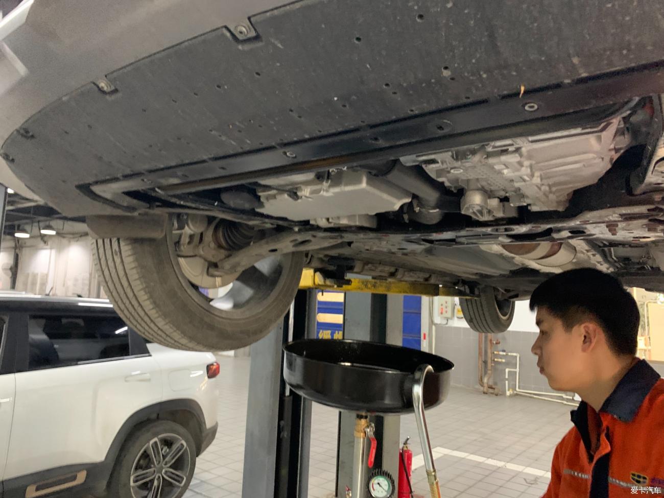

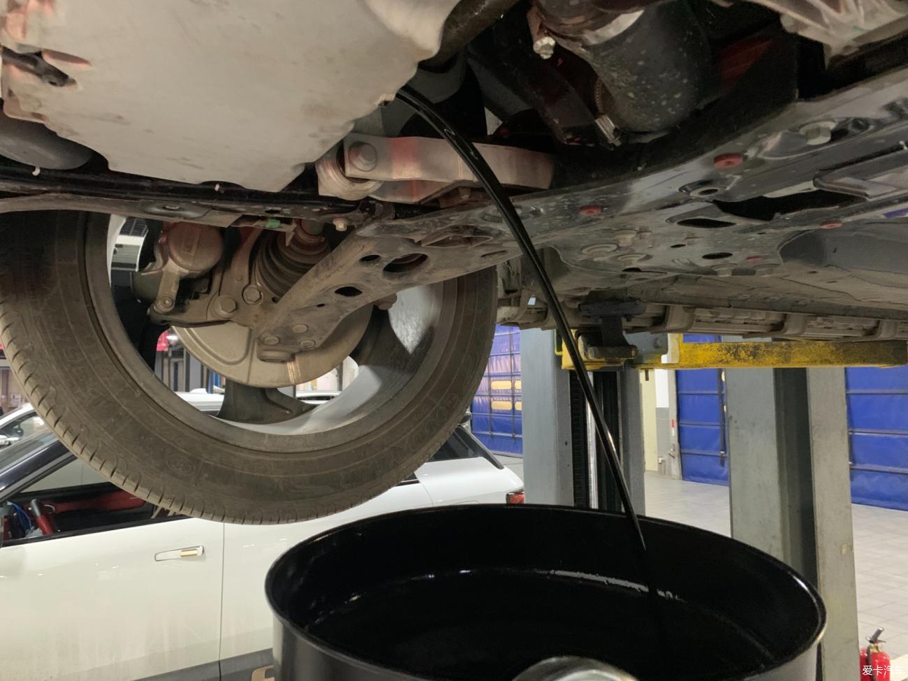

开始放油。
上扳手
出油了!
油的颜色也还不错……杂质也没有什么。

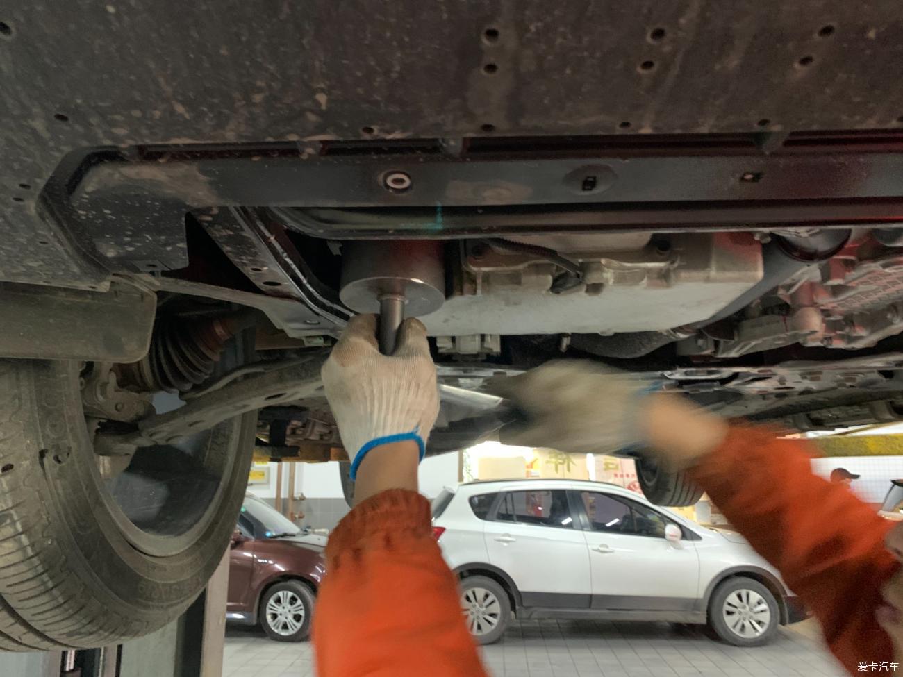

油快放完啦,开始松机油滤芯
开始拆卸机油滤芯
拿掉机油滤芯,里面的油算是放干净了……
安装新的机油滤芯!
用工具拧紧。

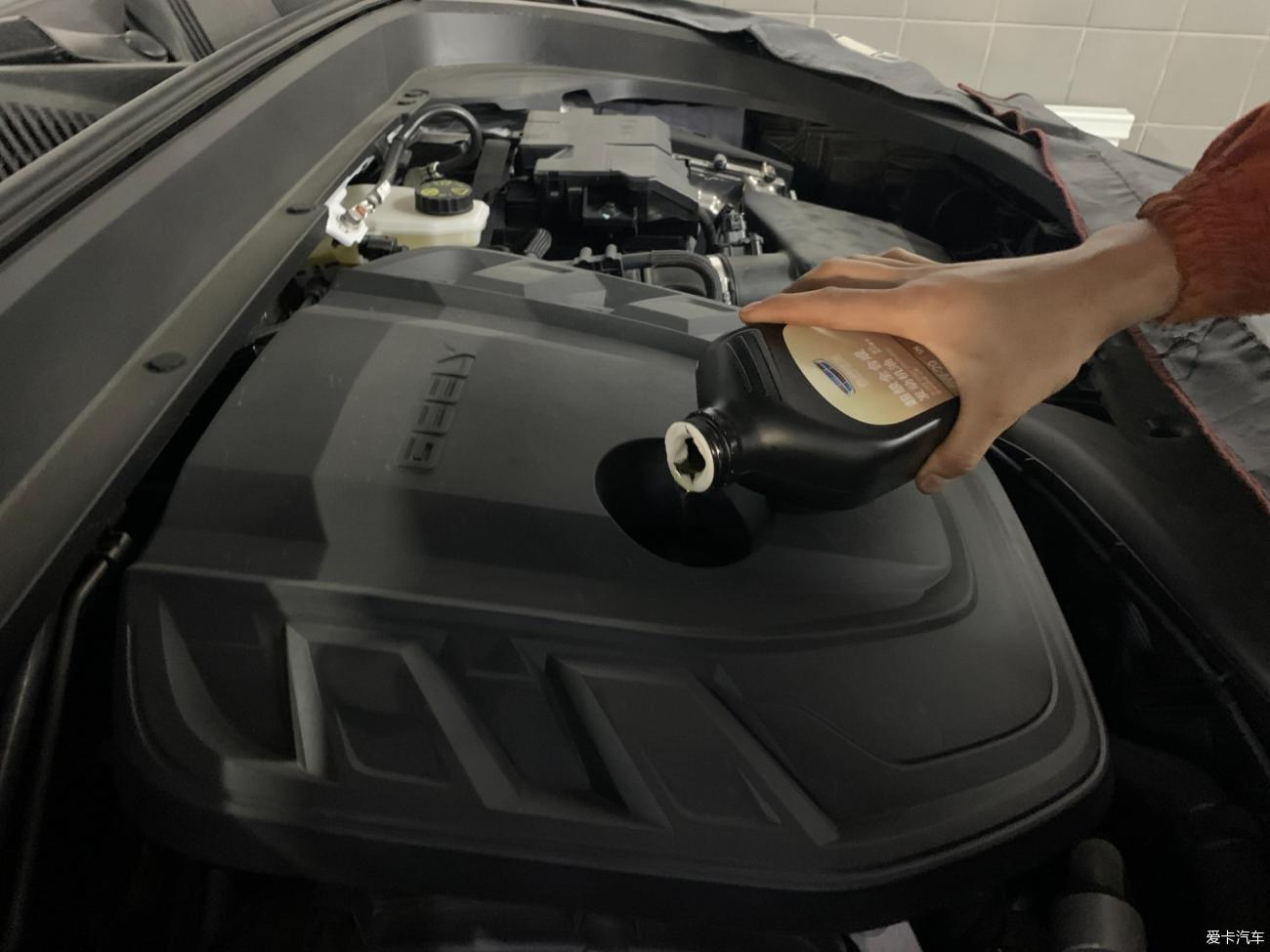

开始加注新的机油……一共加注5.5L

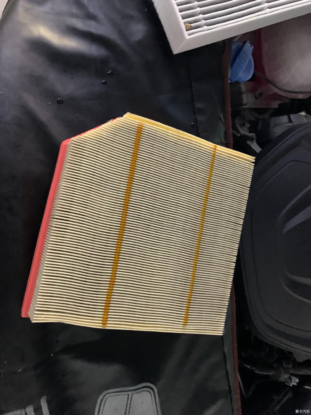

把空气滤芯和空调滤芯拿出来检查并清理一下
清理空气滤芯
清理空调滤芯
安装空气滤芯

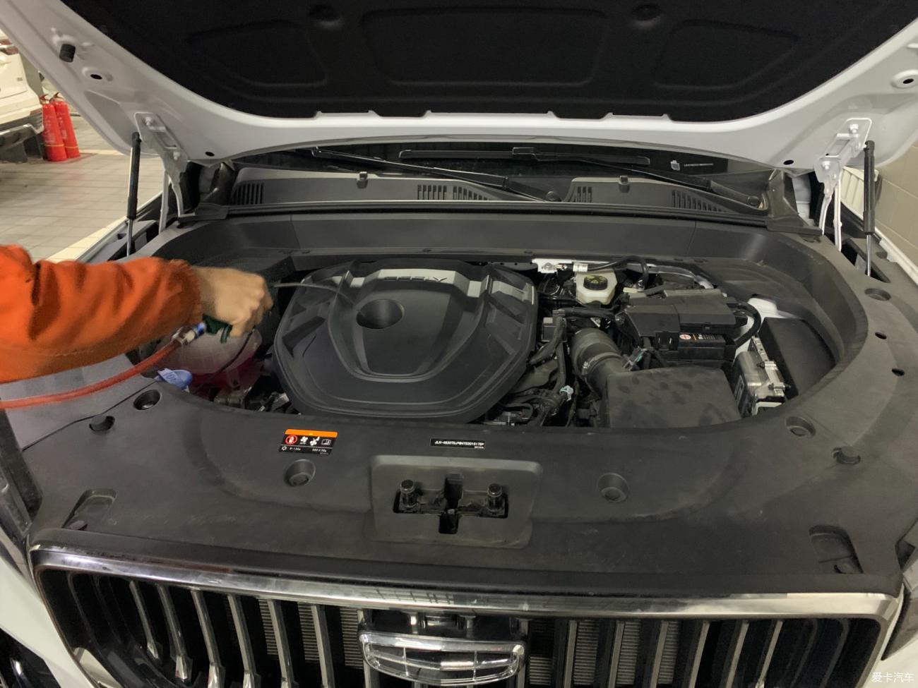

清理发动机舱。
