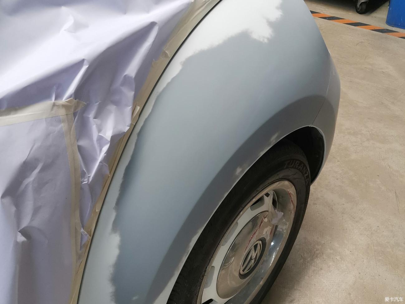

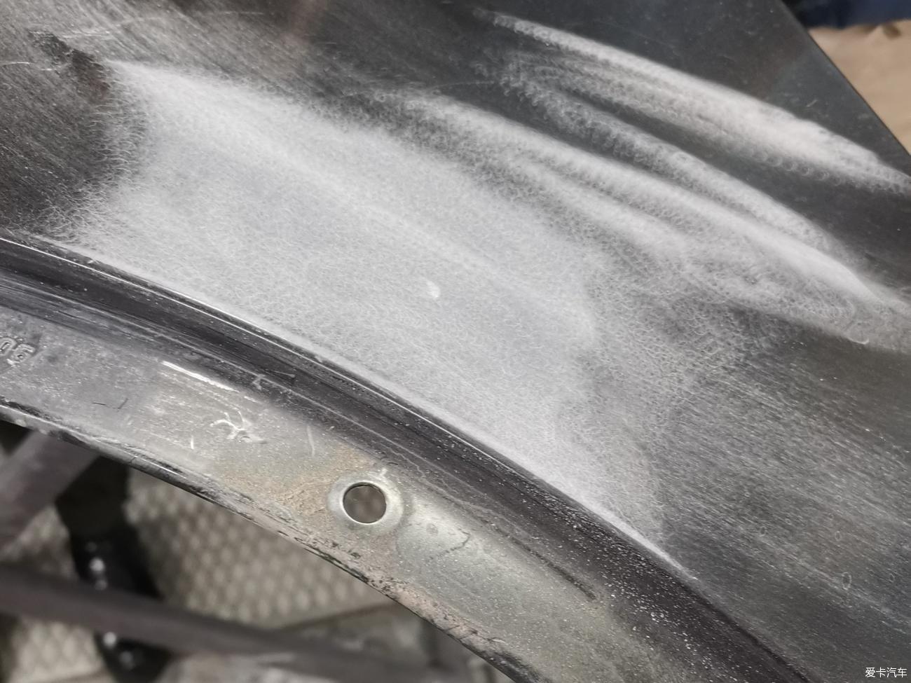

做完钣金还不能直接喷漆,要先做个喷漆的面,也叫“做底”。做底的范围要比实际的损伤范围大一些。但是如果不做底直接喷漆的话,会导致后喷的漆面与原车漆面厚度不一致,表面不平整。
做底后的这部分还要打磨出2-3cm的羽状边,羽状边是毛茬状的,要是没有打磨,后期腻子(原子灰)在上面挂不住。不过也不能打的太大,太大了喷漆的时候还会有印痕。
△师傅在板子上打出的羽状边,有点像鱼鳞的形状

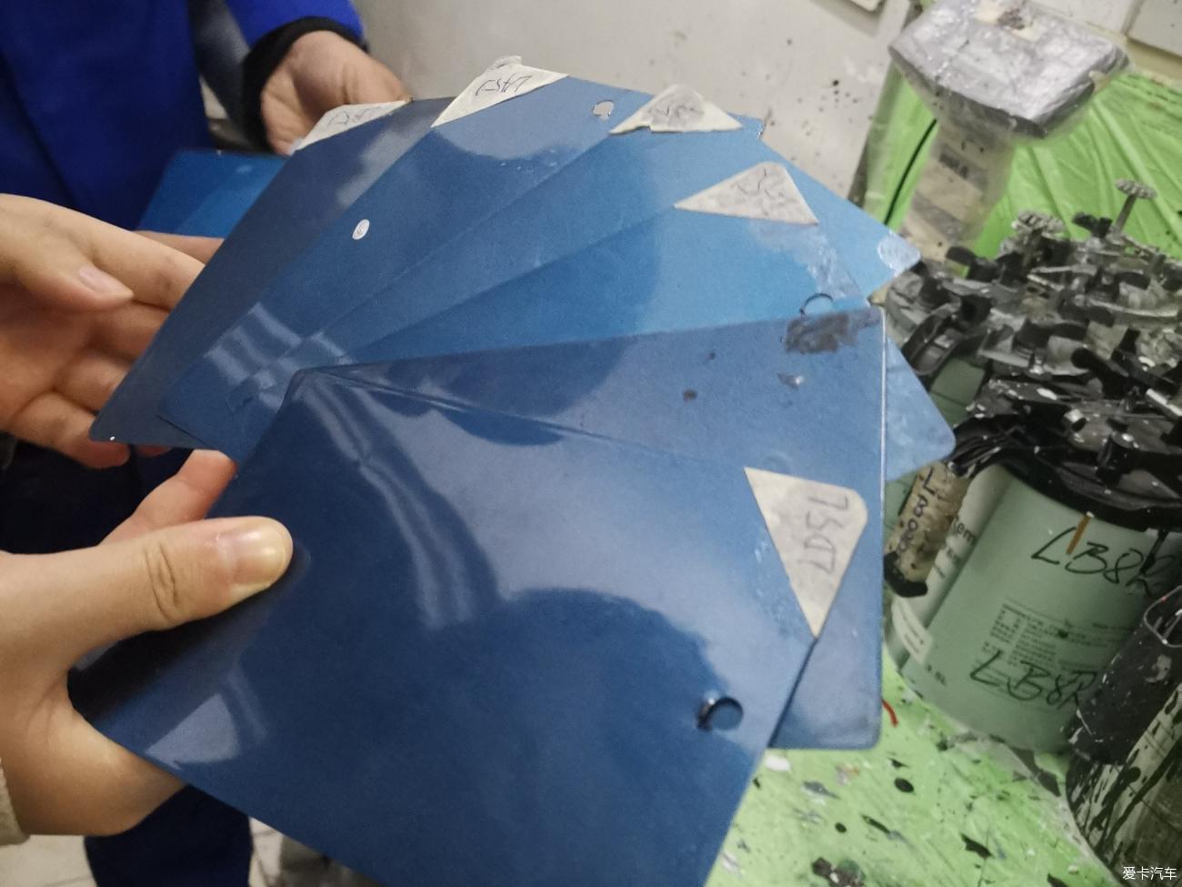

油漆也是事先调好的,根据厂商提供的配方用色母调,然后和车身的漆做比对。车身的漆是旧漆,颜色有氧化,调漆师傅自己肉眼比对后再做一些微调,确认没有色差后再喷。
△车漆的色号是真的多,估计跟口红色号不相上下

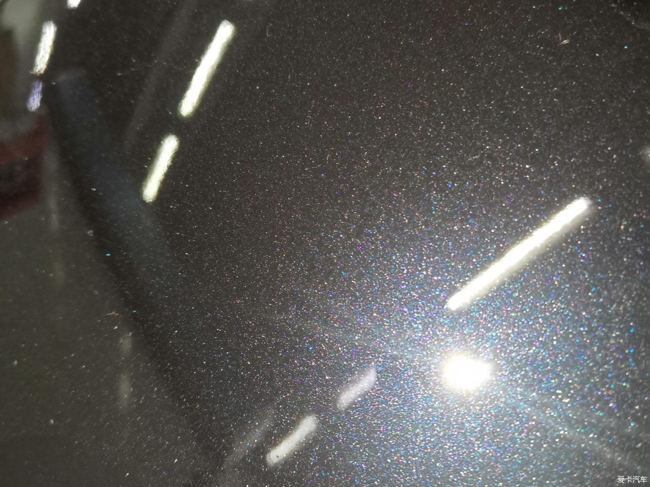

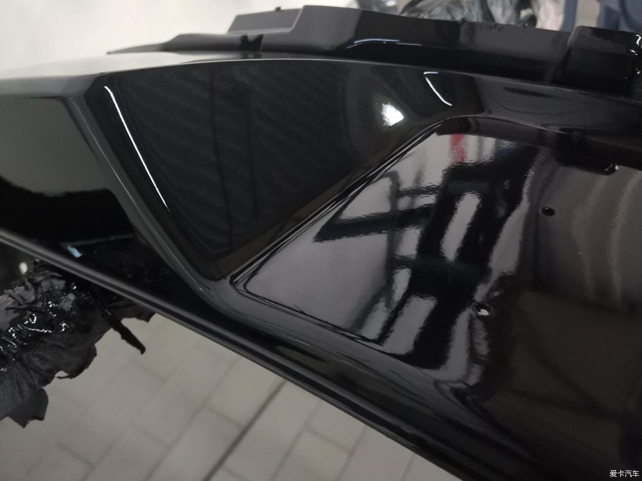

喷好的色漆要在30多度的环境下挥发个15分钟(现在这个季节太冷了影响色漆挥发,喷漆要先给烤漆房做升温),然后喷清漆,喷完在60℃的环境下烤30分钟。
△4S店用的喷枪比较好,喷出的金属颗粒均匀又漂亮

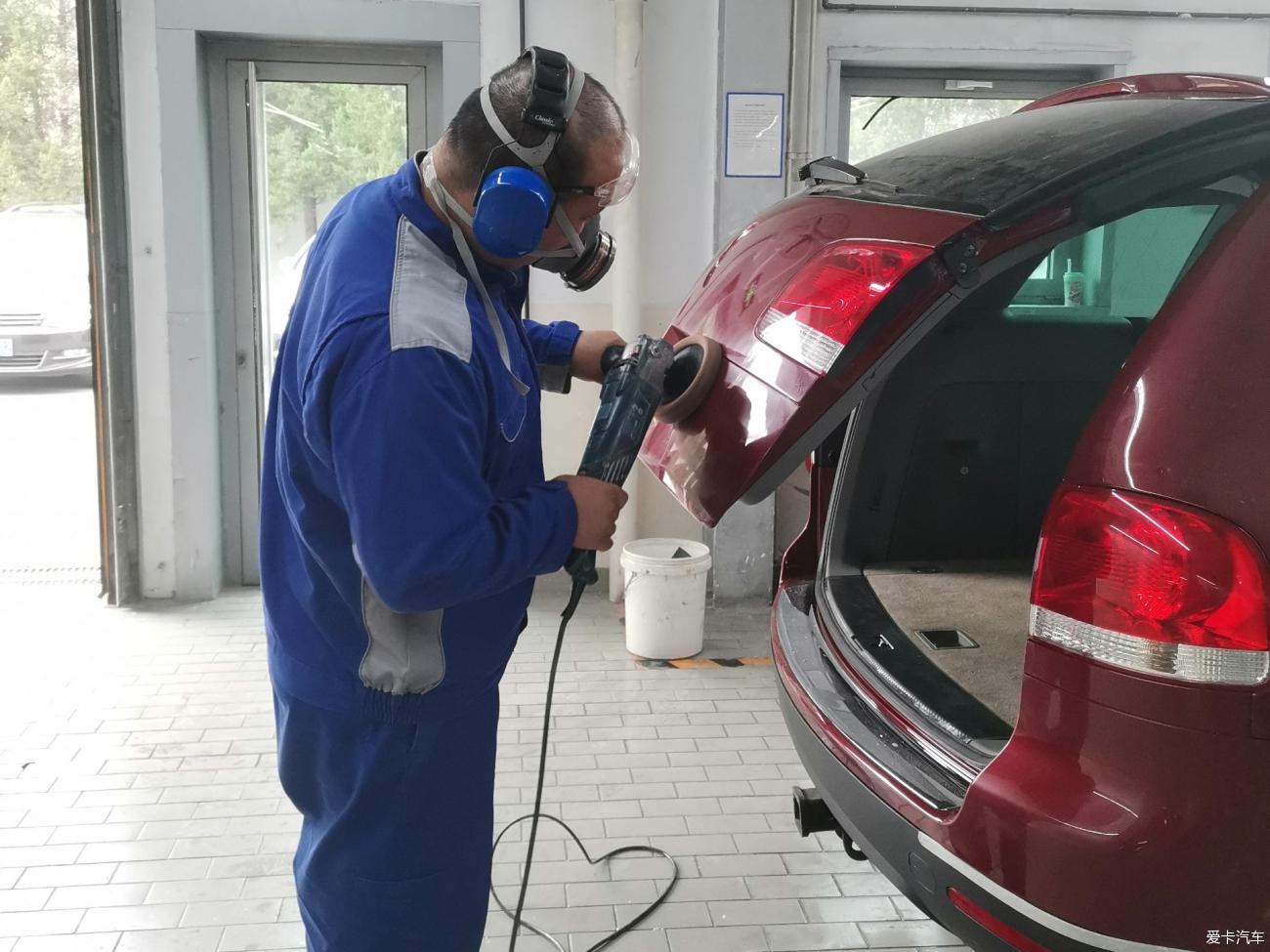

“抛光”的42分钟
把该装上的零件装好,最后就是抛光+洗车了,使用抛光工具和抛光剂去除车漆的新旧差异和一些小的瑕疵,这一步看师傅处理的也都比较细致,各种缝隙都照顾到,是个精细活儿。
