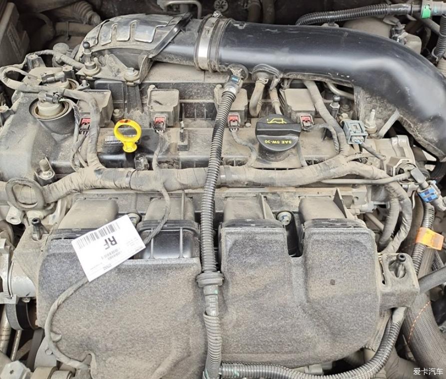

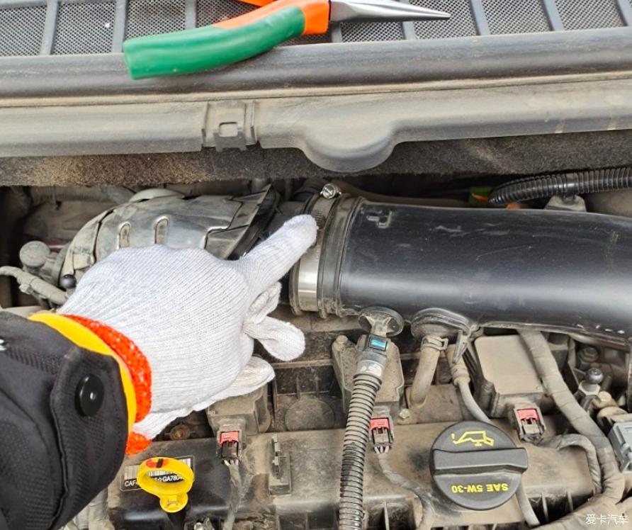

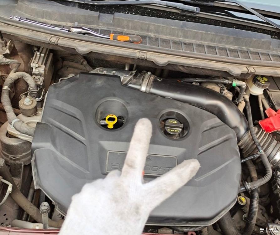

一直螺丝到松开即可。

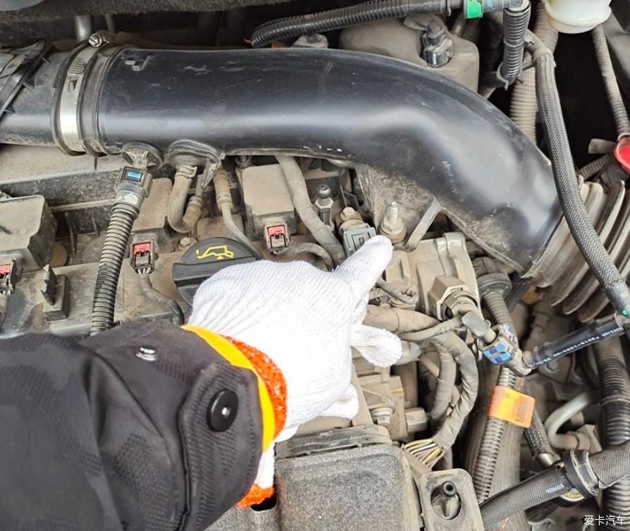

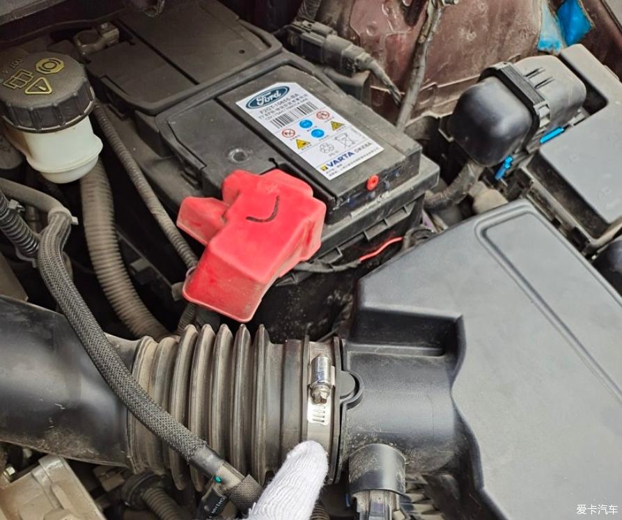

手指方向那个螺丝,需要13号套筒。
手指的地方需要一字螺丝刀松开。

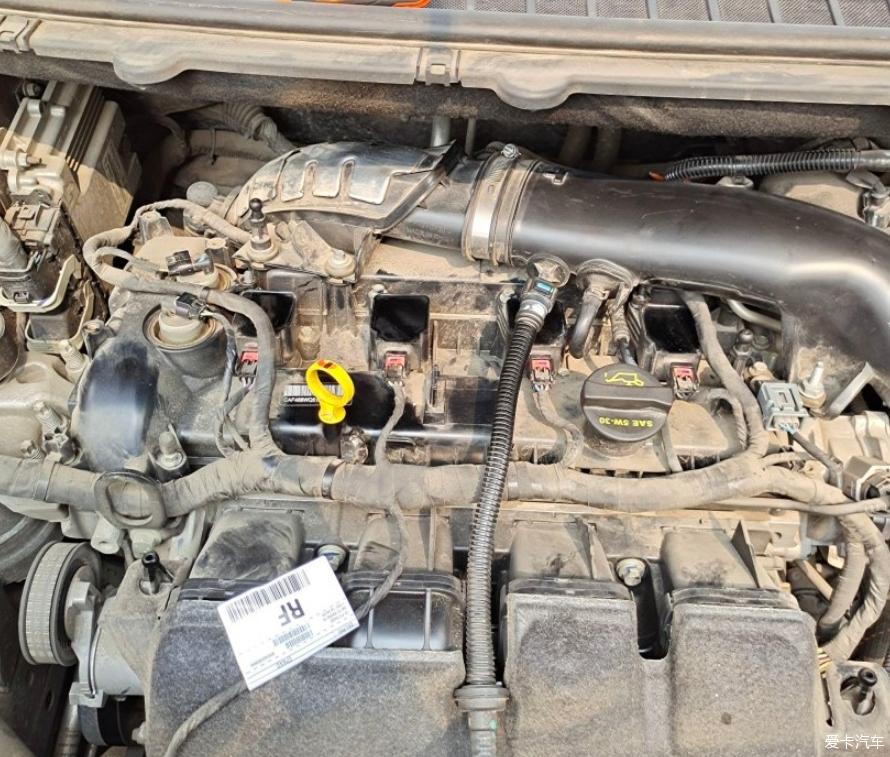

打开盖子,有点脏,哈哈哈终究快4年的车啦。

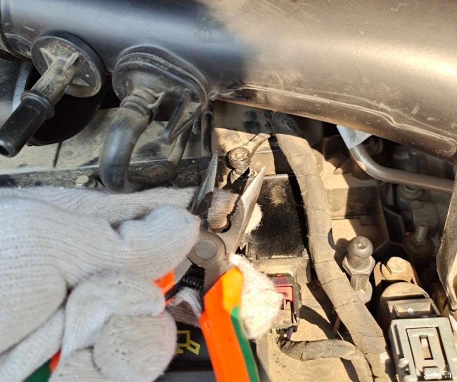

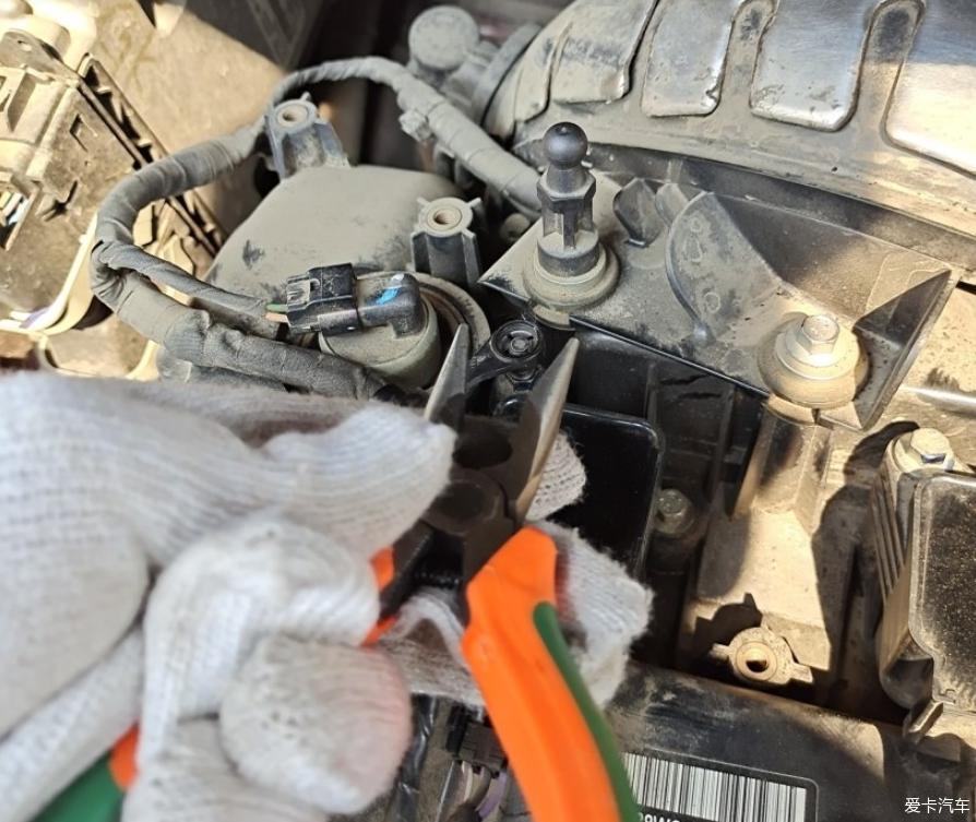

这个小圈圈?扣,需要尖嘴钳取下来。
尖嘴钳指?的地方需要尖嘴钳来摘下来。

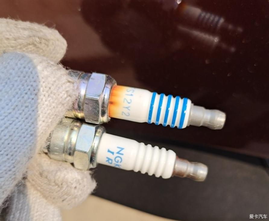

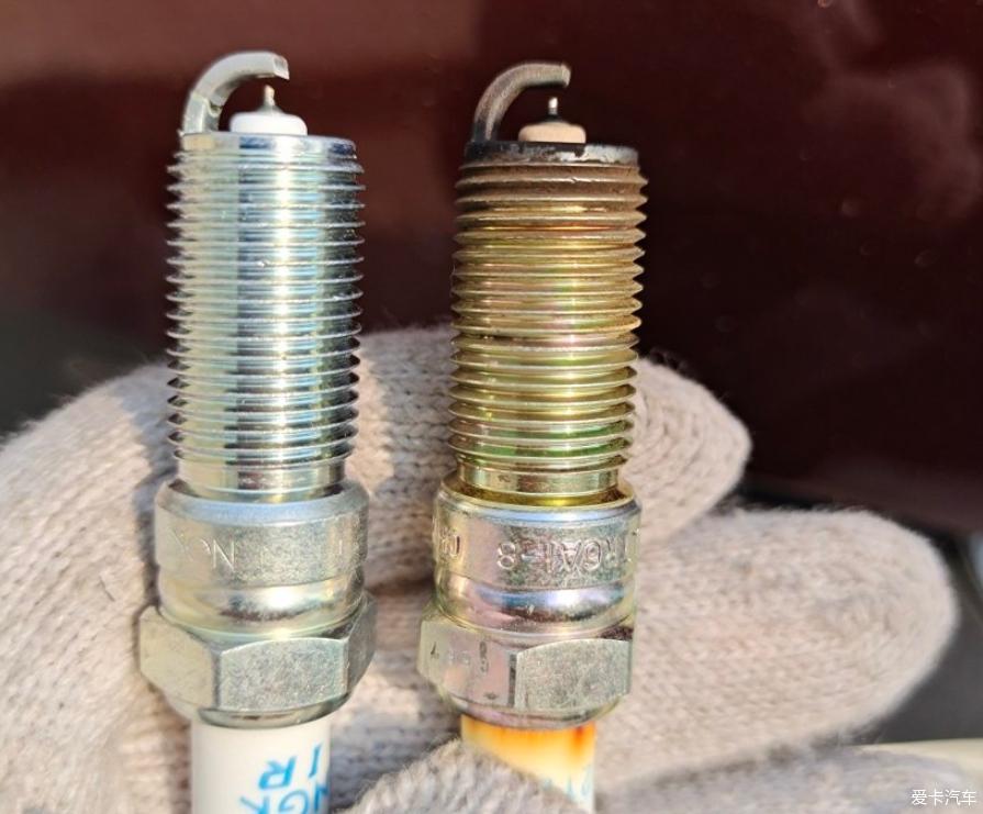

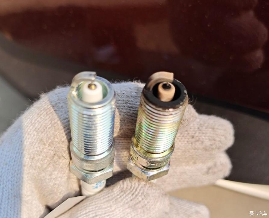

新旧火花塞间距一样
新旧点火针和瓷又黑又黄,刚内直喷火花塞一定要按时更换。
新旧瓷对比,给大家一个参考。

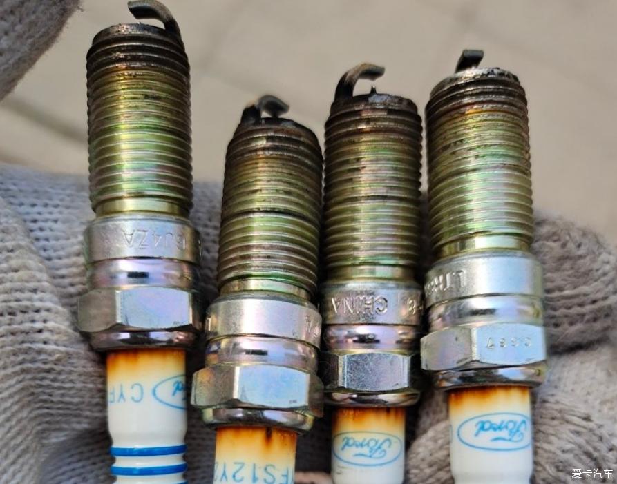

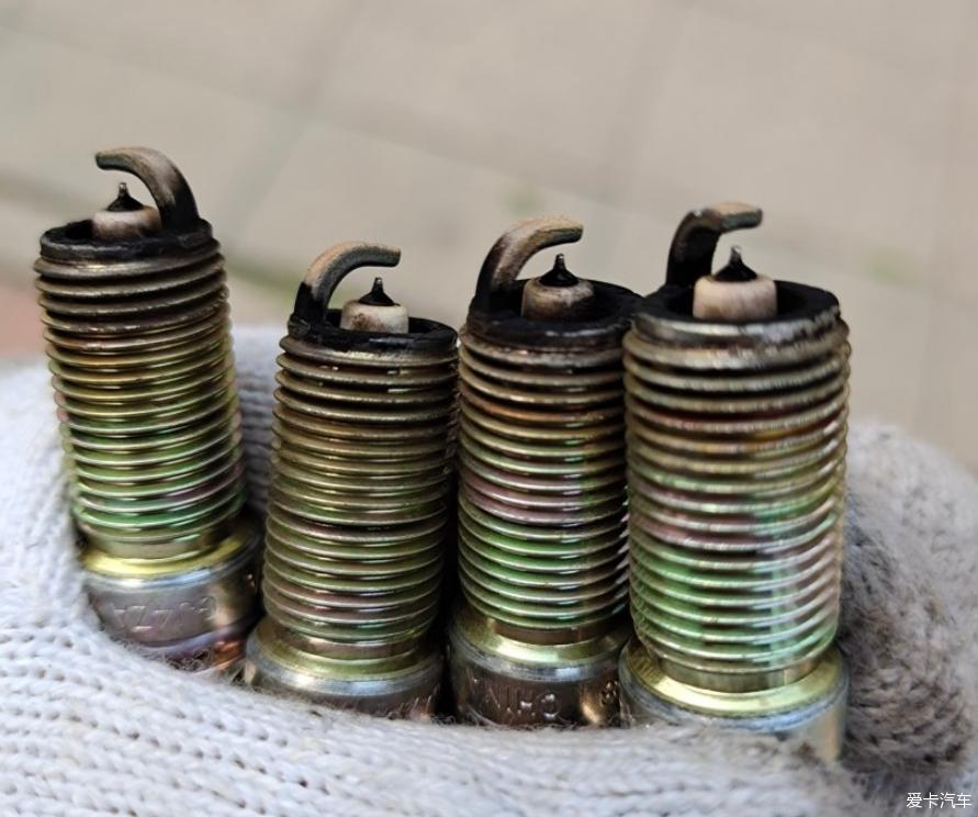

更换下来的火花塞除了发黑有点积碳,瓷和点都开始不同程度老化。平时开车加速有明显的迟钝感。
更换下来的原厂旧火花塞,建议大家3.5w-4w以内早早更换吧,换下来锈迹斑斑。

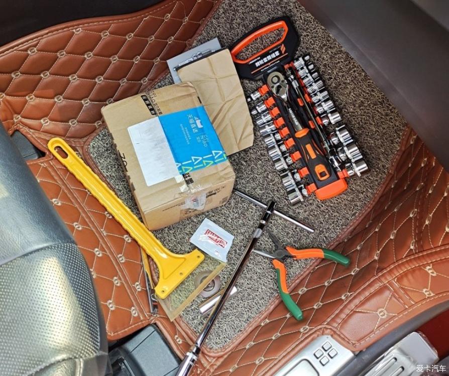

一堆工具,活火花塞套筒16mm一个,8号和13号套筒各一个,一字螺丝刀一把,尖嘴钳一个。
