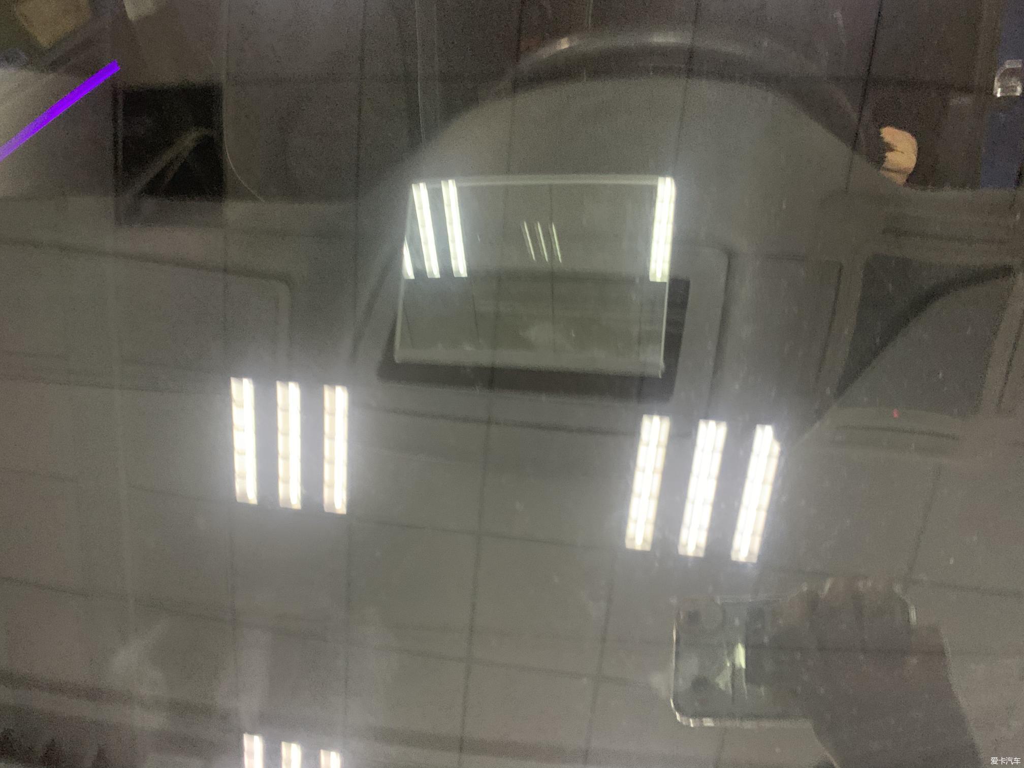

把HUD放进去,我的仪表台因为装791表被切了几个卡扣孔(算了以前不懂,其实可以不切)
这个关键点2来了,仪表台固定靠3支架(要自己diy),一个利用仪表台原来的固定孔,二侧二个需要把支架固定在仪表台钢架上。我们用的的开孔铆钉固定。也可以点焊接,或者别的方法!
这个就是右边的支架特写
不是一次到位的,要不断的升降对仪表台孔和升降的HUD镜子位置
就这样接上仪表后,升起HUD,关闭HUD调整的话又要拆下来,每次大概记录下偏差,下次调整的方向。
我们大概对了3次吧,挺费事的。精益求精的车友可以多对几次。因为HUD的镜子是个曲线轨迹。最好车外观察升级轨迹。
站这个角度看,然后记住下次微调。
7.5HR后开始复原,永良总没少吐槽,我改的太乱了。所以大家改车还是要把线整理的好点,这次大致调整了下。
8小时后复原完成,5054识别HUD,匹配设定完事。
