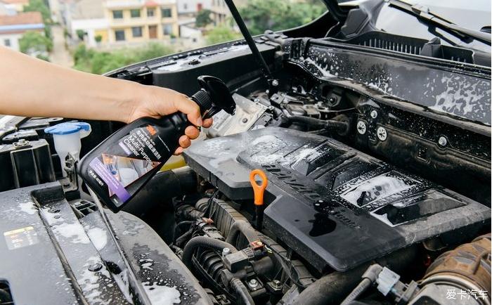

按照我喜欢的顺序检查,首先是引擎部位。液压撑杆的好处就是开关方便不费劲,打开它的引擎盖后发现里面积灰不少,虽然事先问过好多朋友是可以用清水擦拭的,不过为了求个心安还是很自觉地准备好了专门的清洁剂,打扫好屋子再请客,检查工作之前的清理也是必不可缺的。

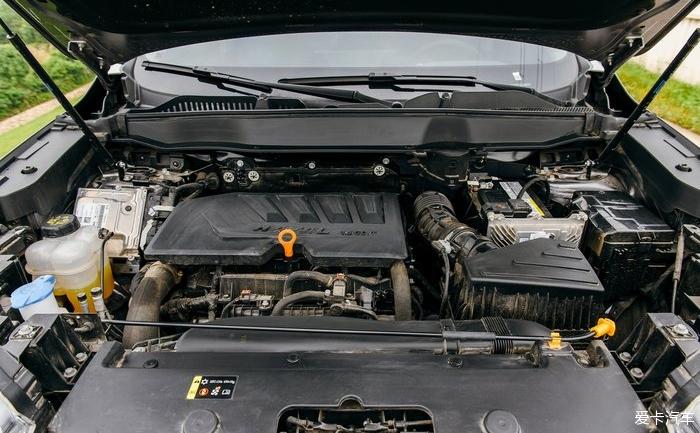

舱内整个布局还是非常整洁的,看着舒服,检查起来也比较容易下手。之前就去细致了解过,别看里面东西多,其实理清了专门的模块后还是很明了的,各个零件的强度也不错,胆大心细地去做就行。

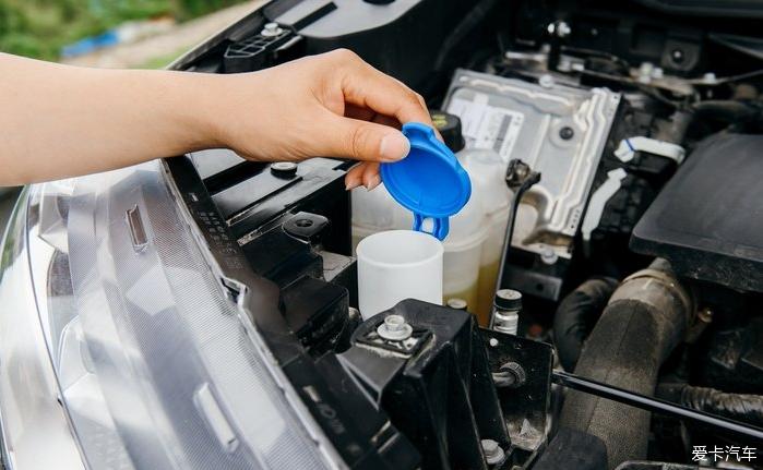

蓝盖是它的玻璃水,更换的频率取决于你使用的频率。之前看到有人说图省事一直加的自来水,最后被杂质堵塞了管道,由此看来自来水代替玻璃水只能救急,不能久用,建议还是买专门的玻璃水吧。

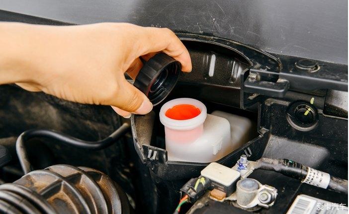

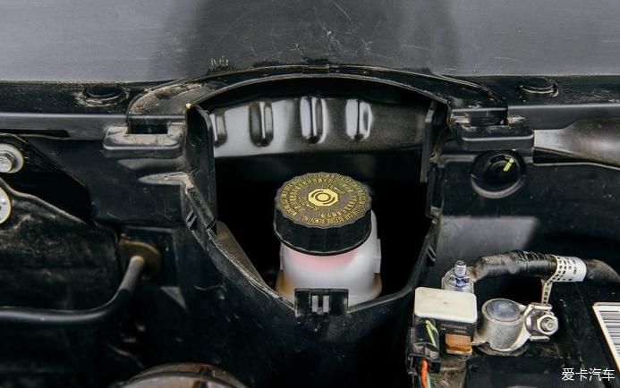

想吐槽一下这个转向机油保护罩的设计,初衷是好的,但是这取下来的难度也太大了点,左右两边的卡扣牢固得我都怀疑是不是被焊在上面了,废了好大的劲才将它给卸下来,还差点将这卡扣给弄变形了,这里要以我为戒,车辆检查是个细致活,前引擎盖下精密的仪器很多,切莫不要“大力出奇迹”。

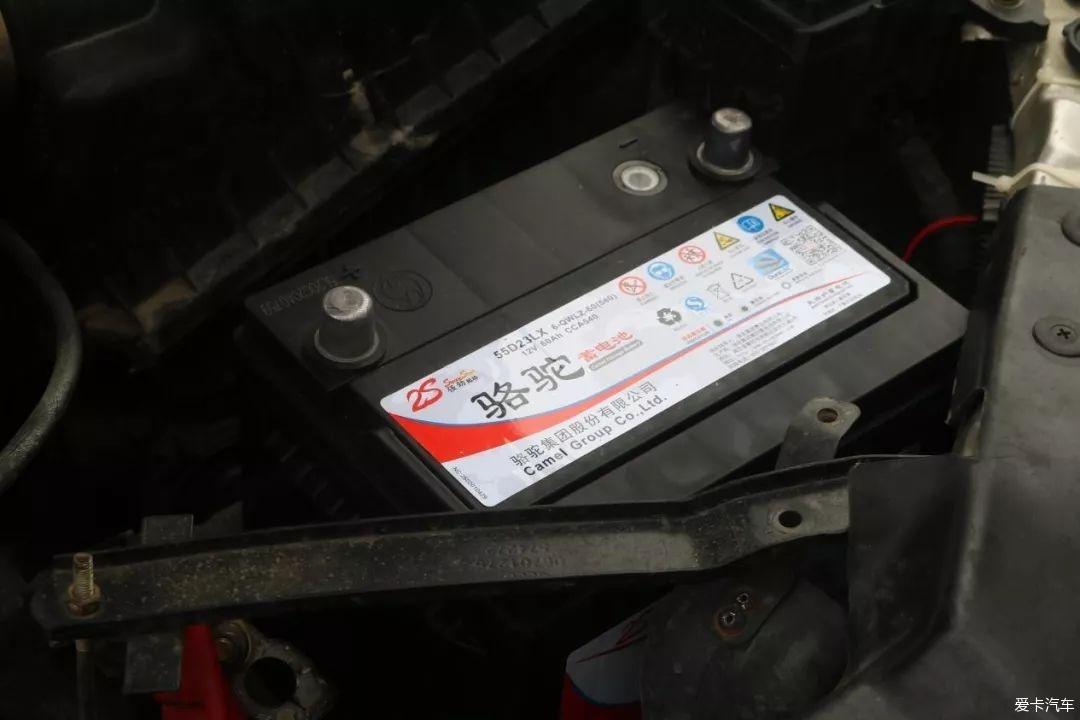

蓄电池我检查过,没什么问题。
转向机油,是加注到助力转向系统中的介质油,起到传递转向力和缓冲力的效果。如果感觉到方向盘转向变得沉重迟缓,机油色泽变黑浑浊那就代表转向机油变质该换了,鲜红色属于正常情况。更换的方式并不复杂,先用抽油器将变质的机油吸干净,然后注入新的机油,来回转动方向盘,保证新机油的渗透完全就好了。

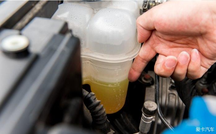

冷却液是需要重点检查的一个部位,它关系着发动机的散热问题,说得通俗点就是一个“救火救灾”的“消防员”身份。如果冷却液不足的话,会导致发动机水温过高,严重还会损害到发动机。上面同样标出了刻度区间,最小刻度MIN??最大刻度MAX??液位在这个中间即为正常水平。

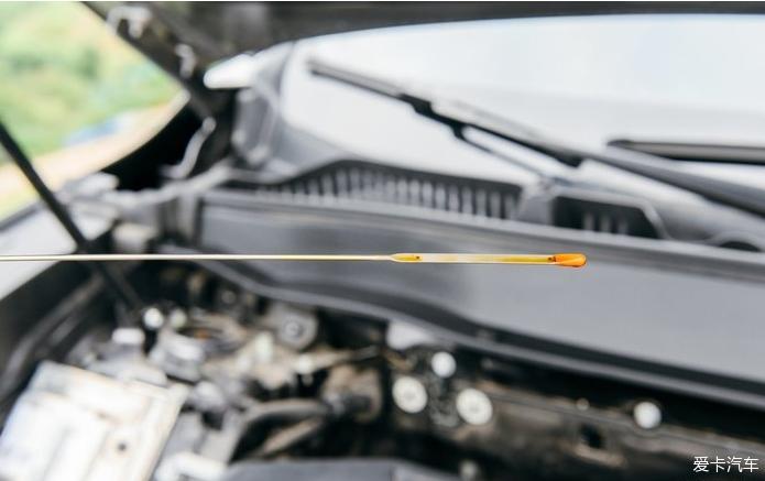

机油标尺上面标出了正常上限以及正常下限的刻度,只要液面保持在中间的水平那就是正常的,在插回去的时候会感受到阻力,这是正常的,注意要插到底,这样才能更好的保证精准度。

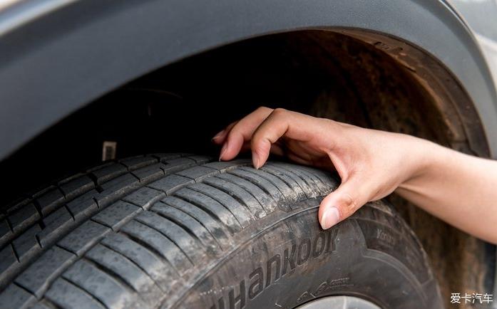

轮胎的检查主要分为里外两部分,里看胎压,外看胎壁以及花纹处有没有什么影响轮胎性能的残留物,这就像人的鞋子一样,里面进了个石子儿,还能好好赶路吗?
