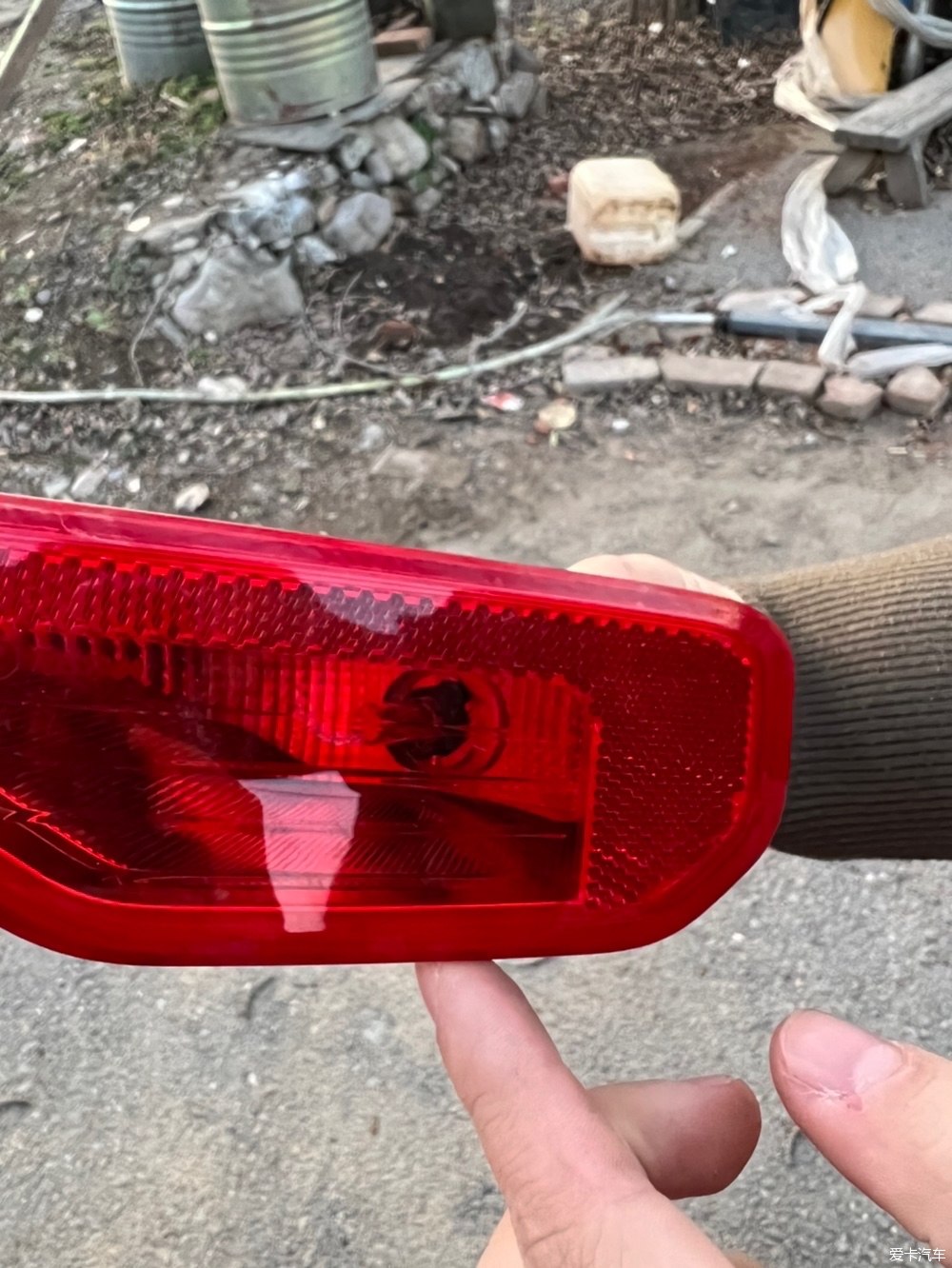

右侧灯罩里面并没有灯泡

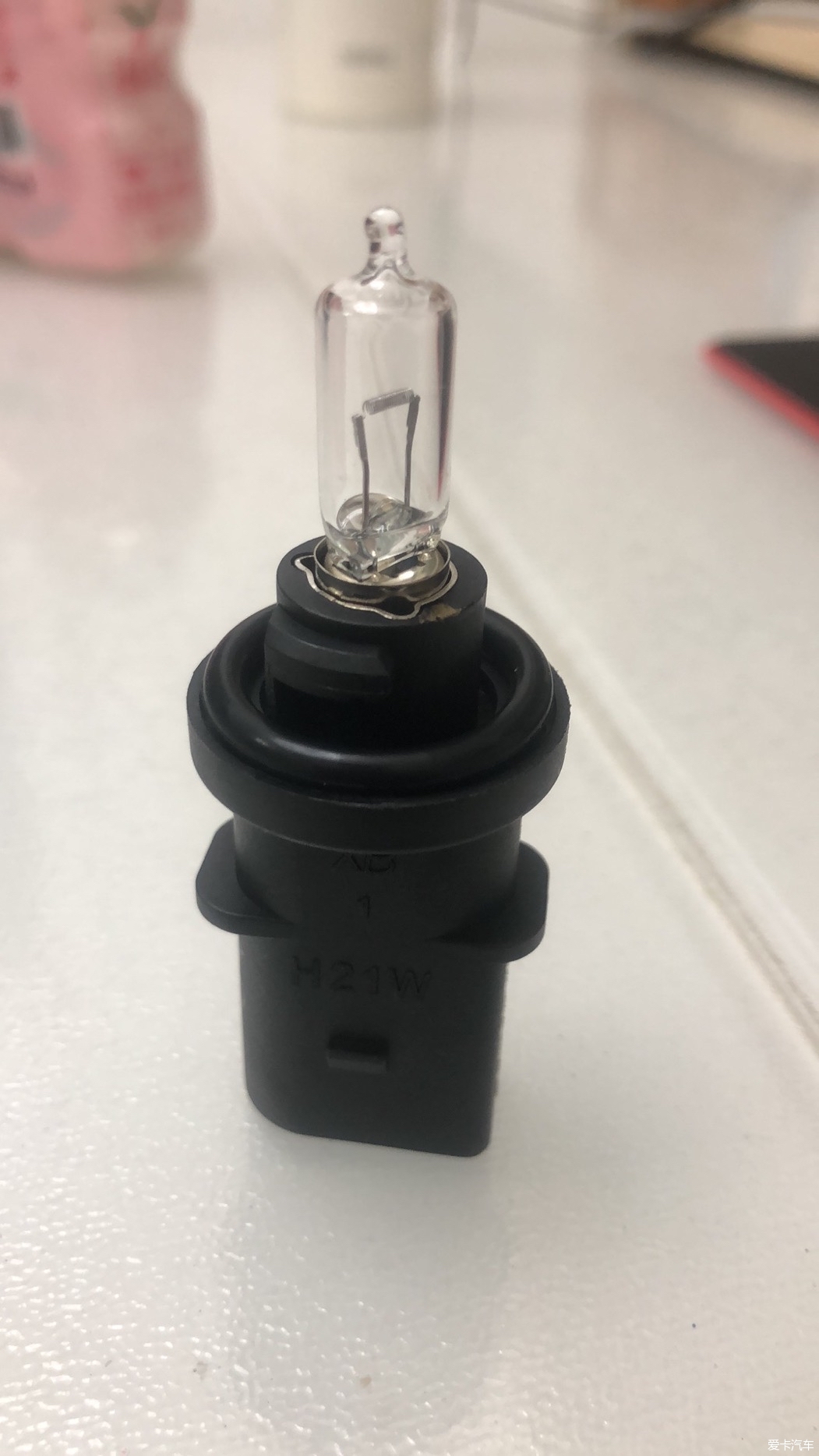

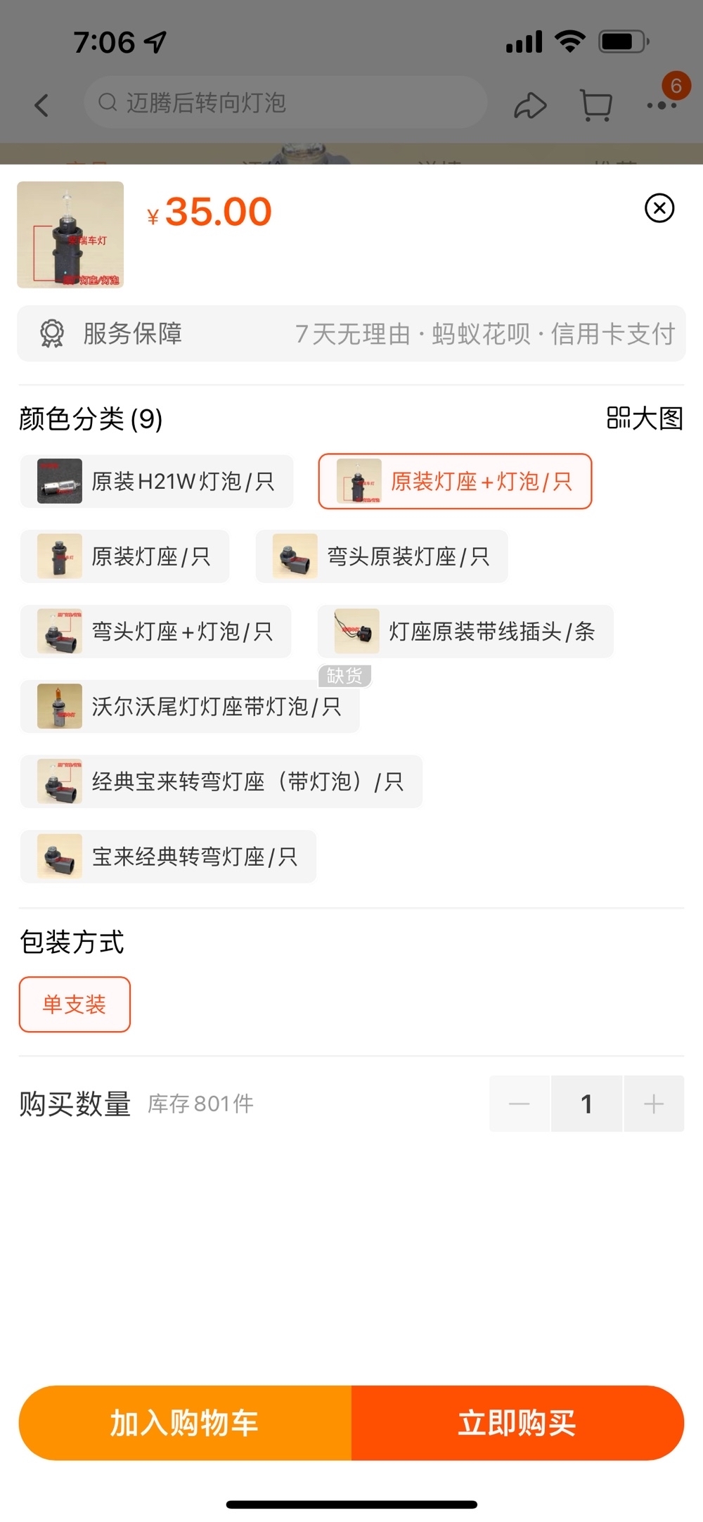

首先是网上选购灯泡,我买的是群友推荐的,35块钱包邮,一定得买那种灯泡 灯座的才行。
工具,小螺丝刀,大螺丝刀,买的灯泡。刀头要足够细(我用的是工具箱里的电笔)

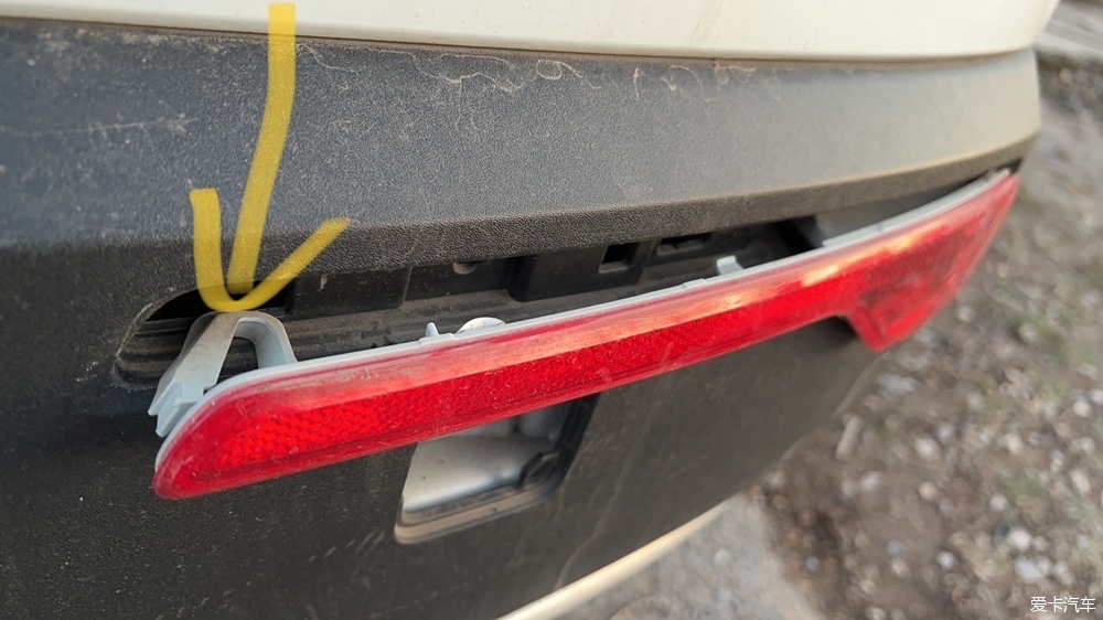

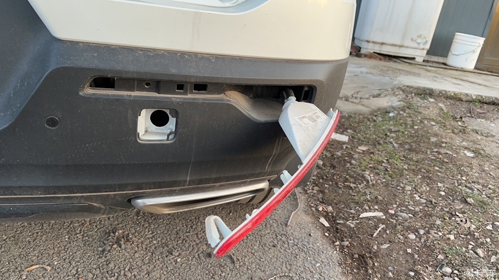

从左侧开始撬,撬开一点以后,右边继续撬
撬到看到箭头位置的白色卡扣露出来的时候,拿另一把螺丝刀压一下卡扣,灯罩就拿下来了。
这时候要先取下灯罩,在白色和灯罩连接的地方,拧一下,就能拔出来了,拔的时候小心线,使点劲就出来了,灯罩取下以后,就只剩下黑色和白色的东西了

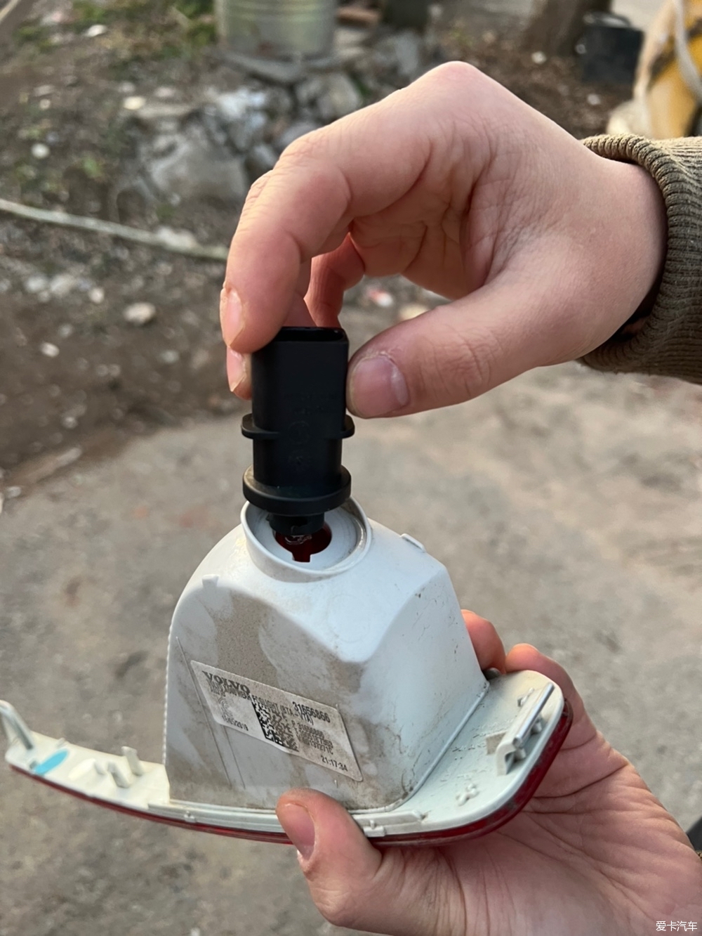

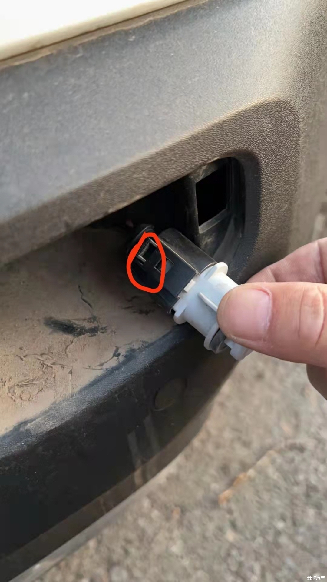

白色的就是代替雾灯的\"假灯\",用螺丝刀按住画圈的部分,使点劲拔白色的假灯,就能拔出来了

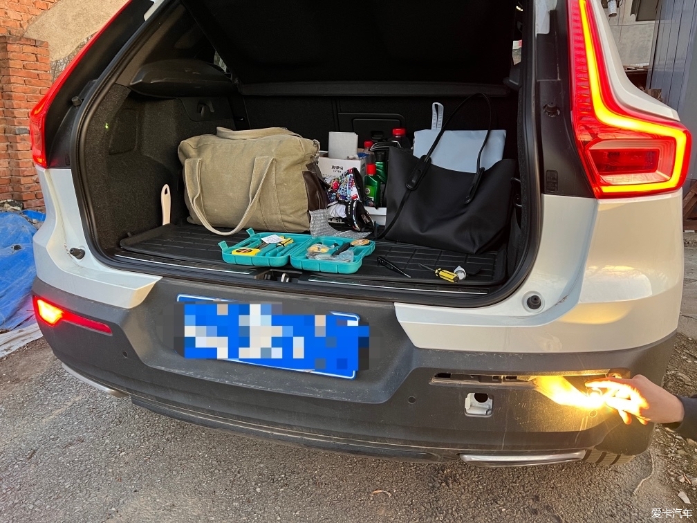

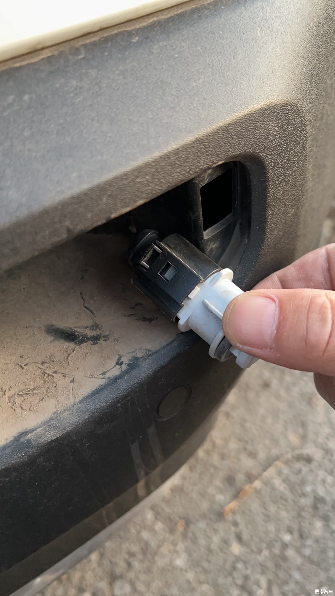

把灯按照灯座的接口插进去,啪的一声,就好了。装好以后先别着急装灯罩,先把车点着,打开灯看看亮不亮
灯亮了,我们继续
灯和灯罩的连接,也是用旋转固定的,在装灯泡之前,可以单独拿灯泡装在灯罩里试试,就像这样

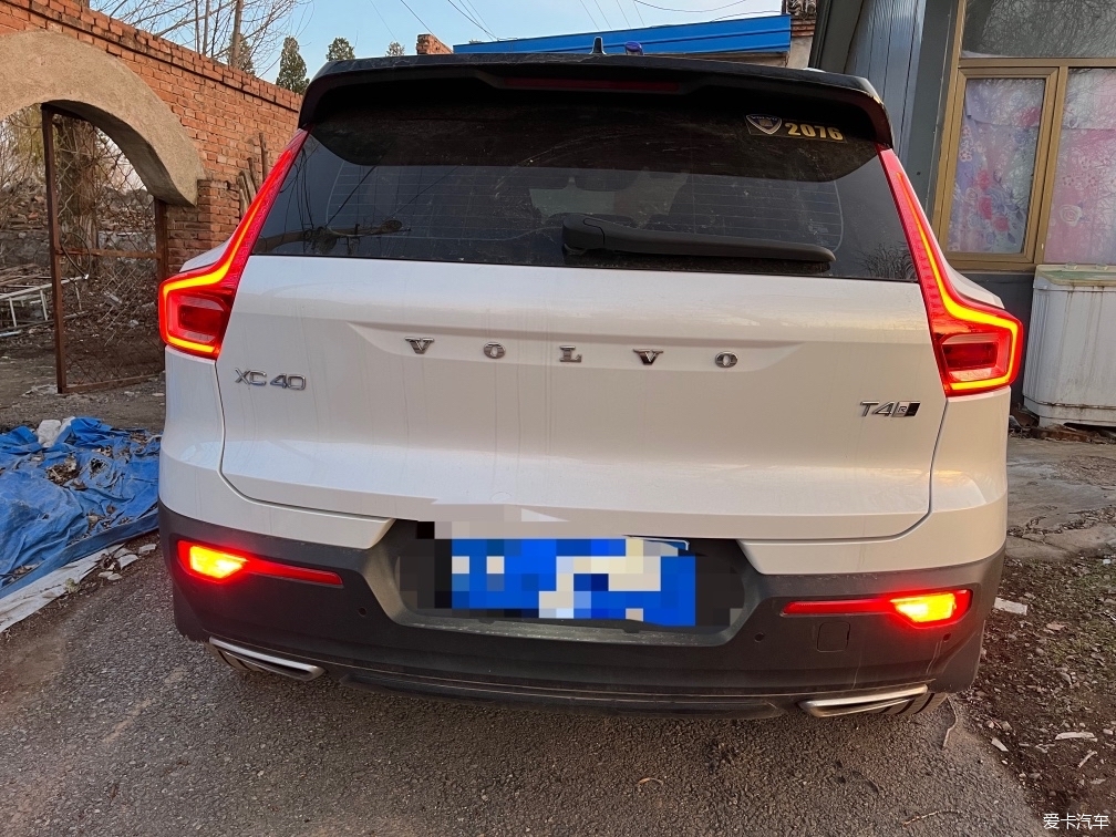

其他的按照之前的步骤就行了,灯罩比划这那个位置,按一下就进去了,最后再看看完成后的效果,简直完美

29啊她小年自他下家学到都了啊 *****/h.fhBE1n2?sm=7efaff  适用大众高7/甲壳虫/老迈腾/CC/宝来经典/前转向灯泡/方向灯 H21W
就买我图片里选中的那个型号,35块包邮
