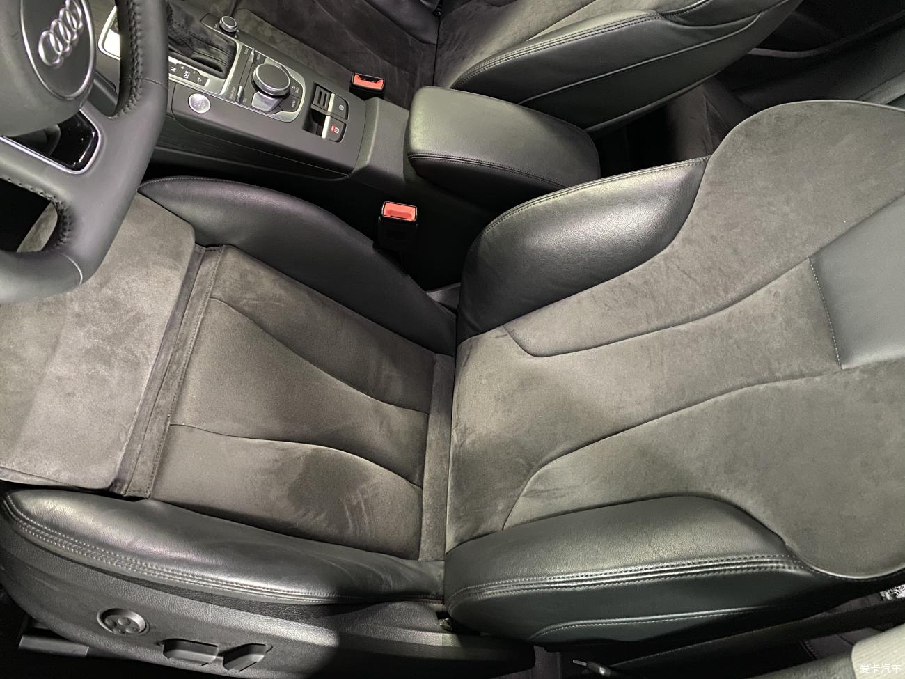

原厂选装翻毛皮运动座椅,带腿拖,真的真的很舒服!!!

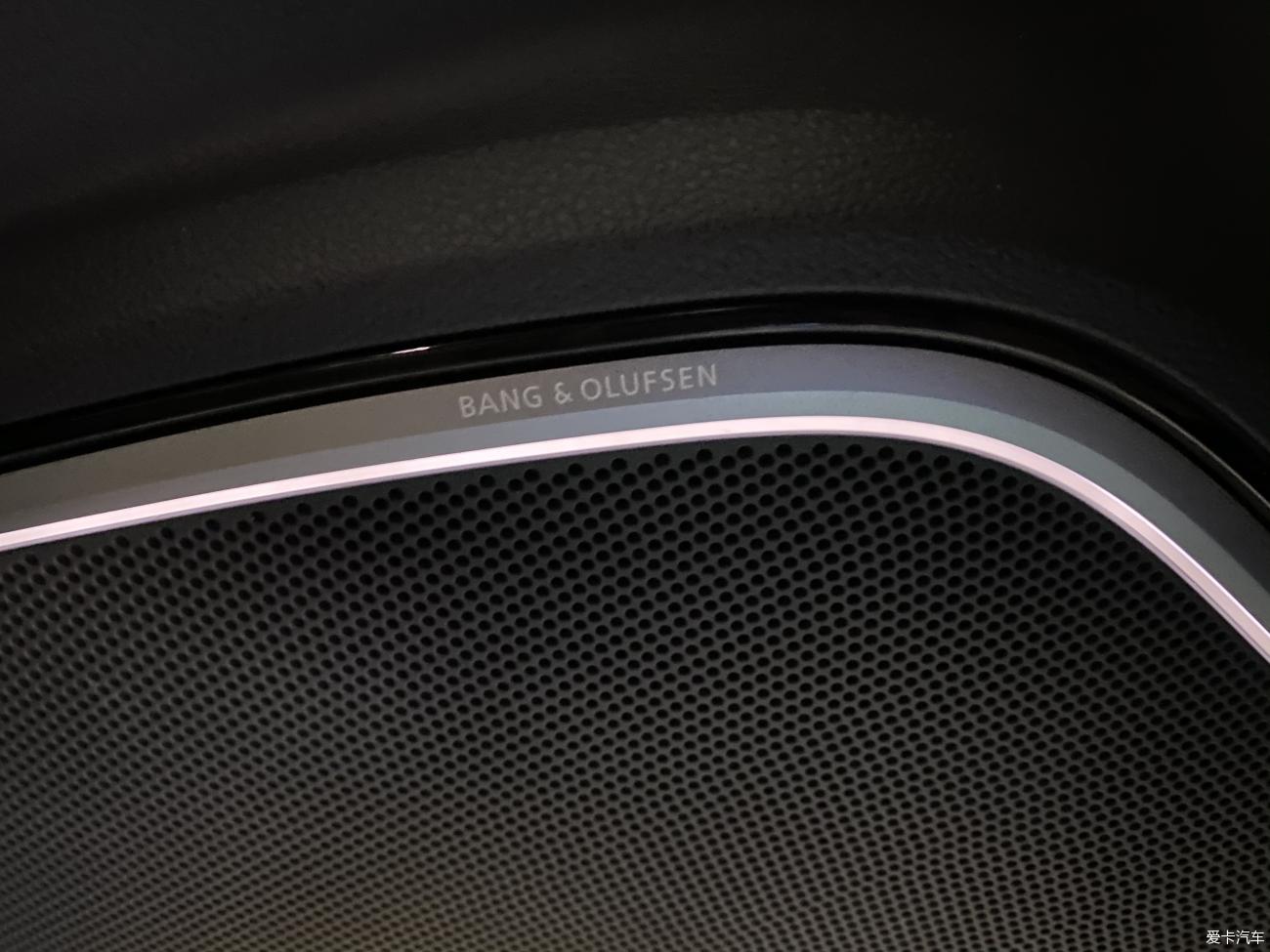

原厂6K选装的B&O音响,音质很满意

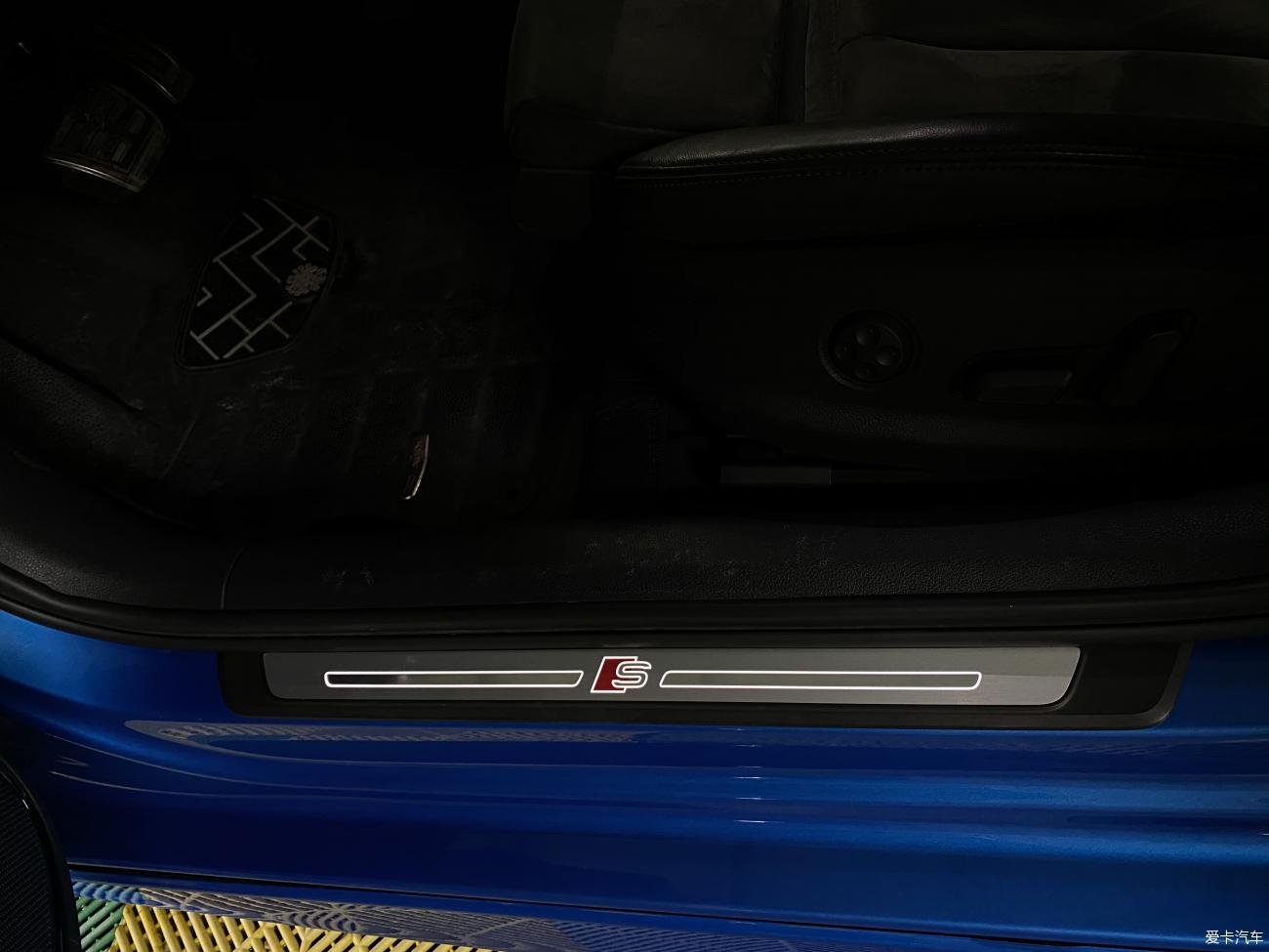

奥迪S亮条

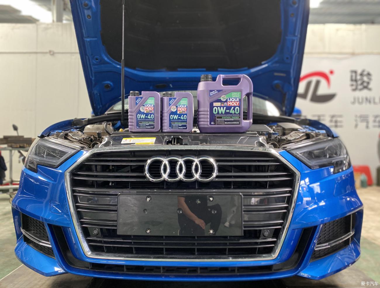

以前用的是极护,这次给我的小蓝喝好点的,上德国力魔0W40,一次喝5.5L,心痛

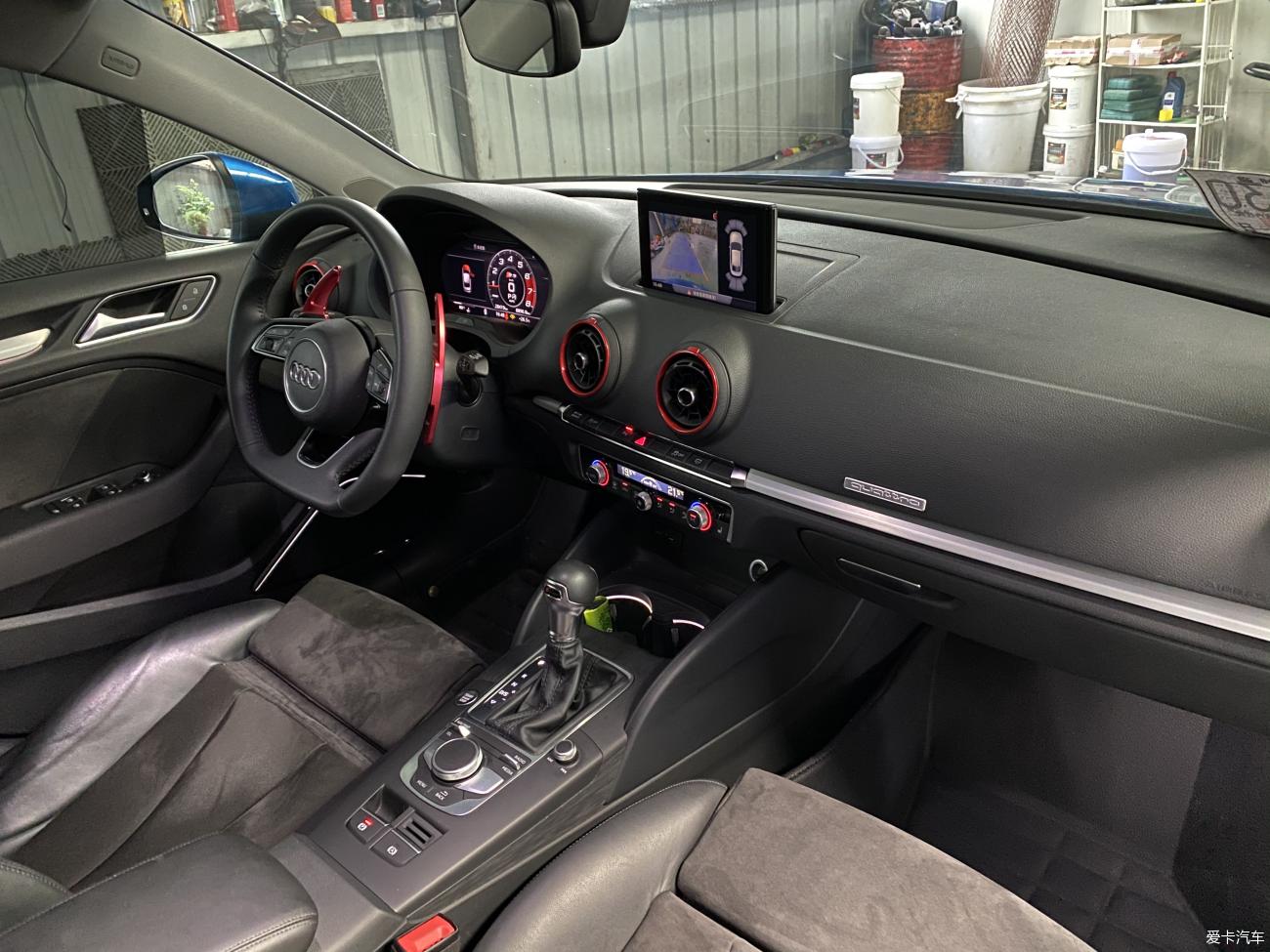

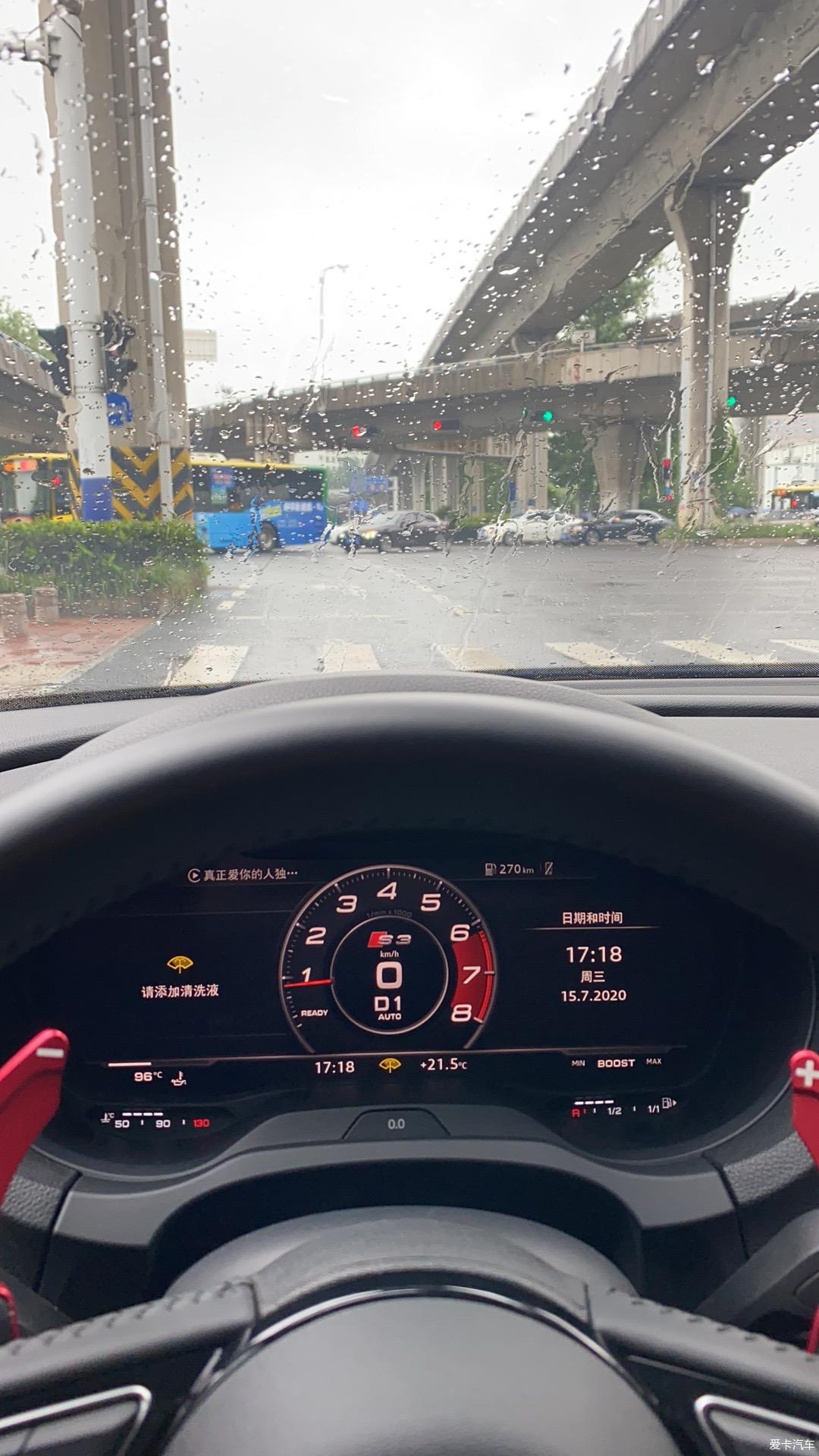

更换德国原厂液晶显示屏,加装红色大拨片,运动感十足,刷了隐藏S3开机画面及S3仪表显示,太帅了,还顺便刷了电动后视镜,运动指针,单圈计时等等

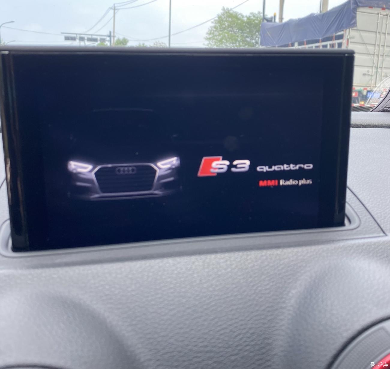

中控屏幕也刷了S3画面

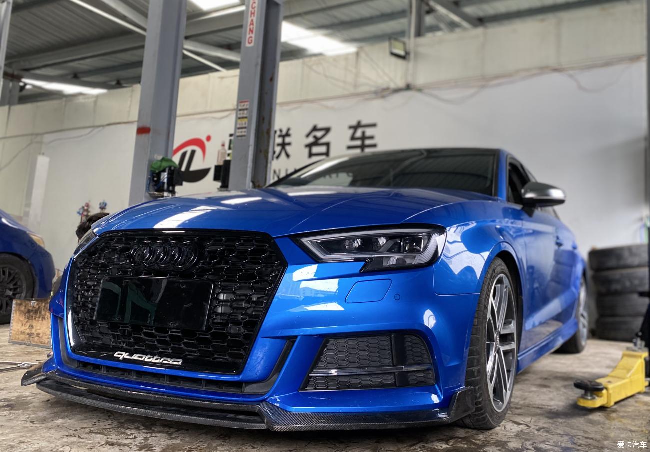

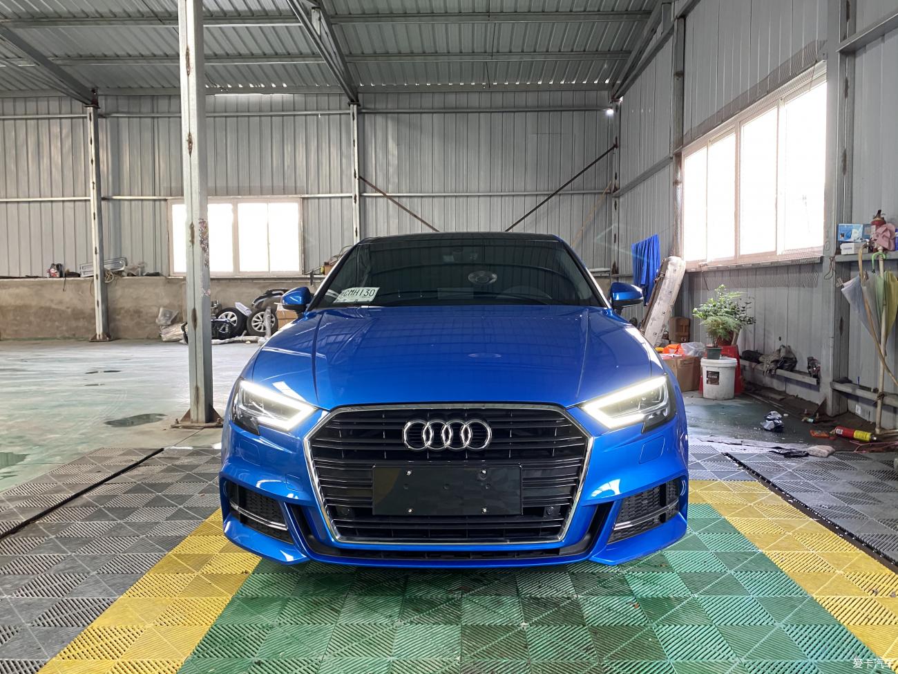

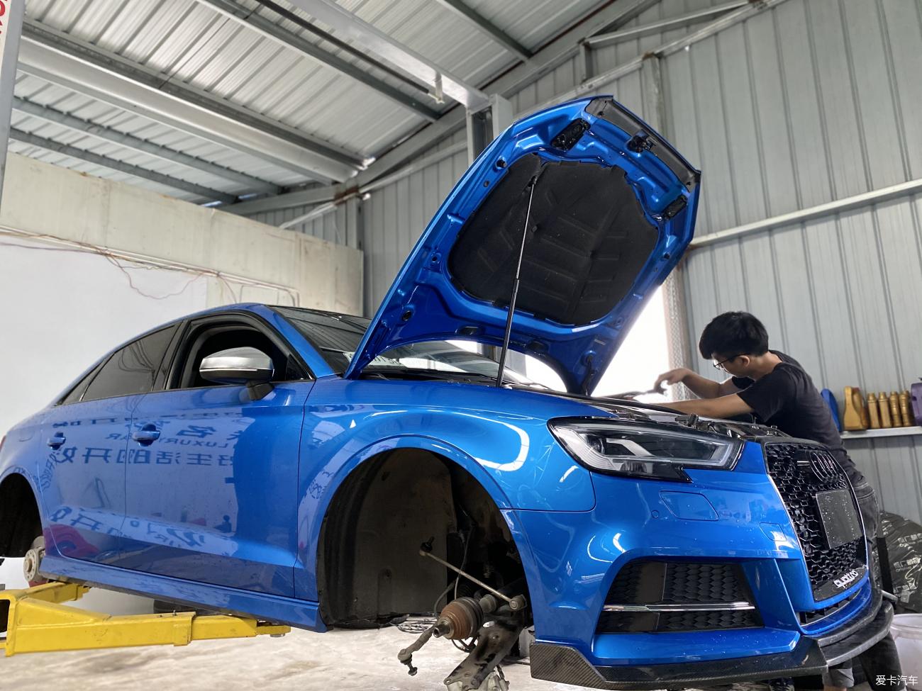

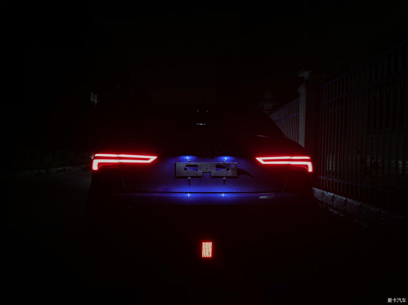

施工中,银耳和流水转向灯已经更换完毕

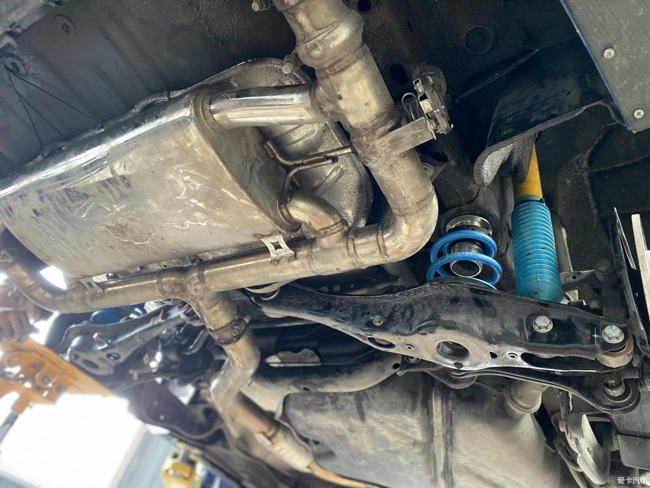

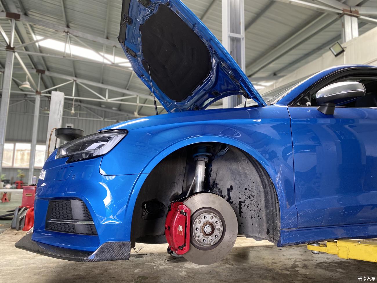

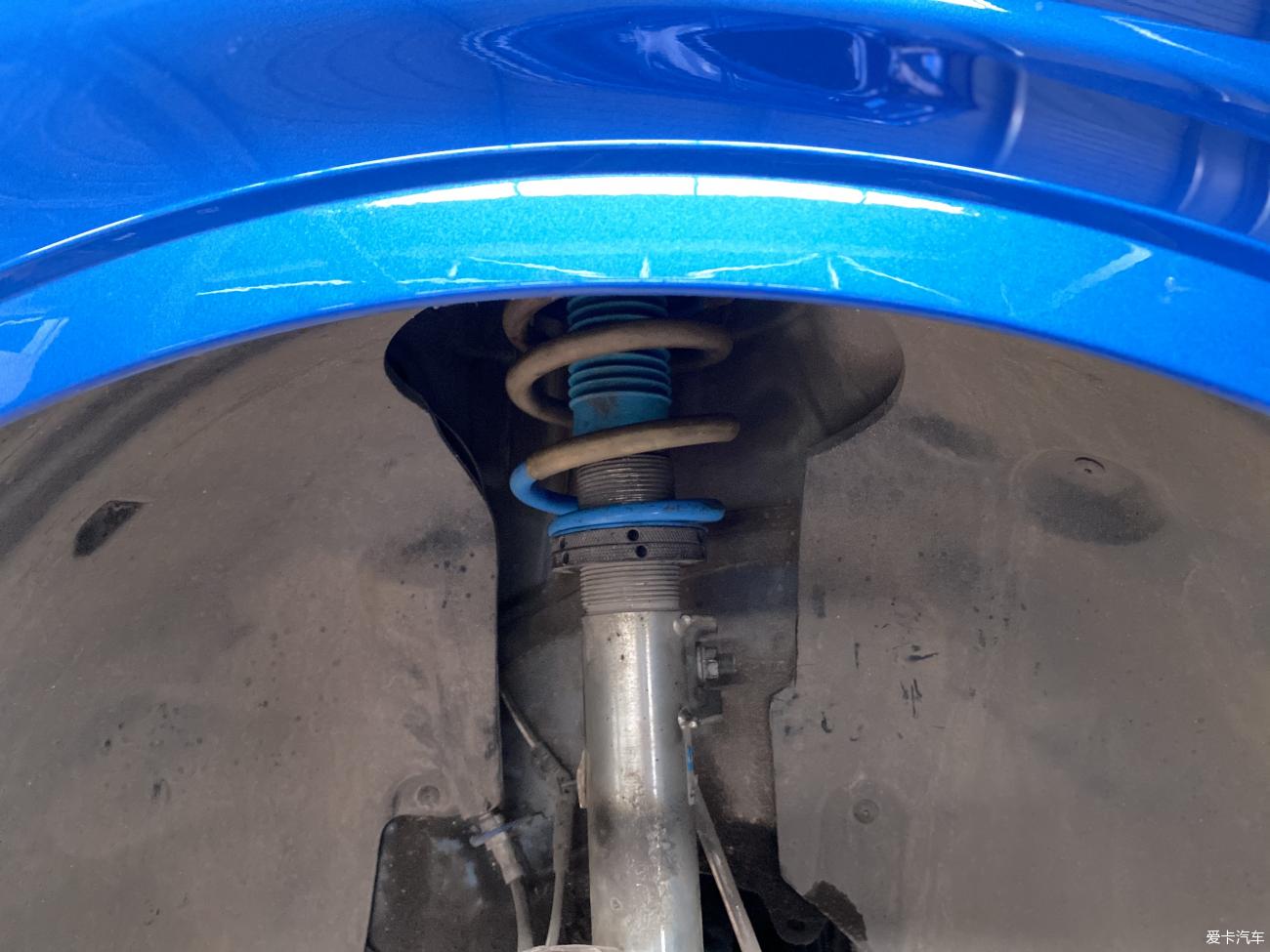

前避震阻尼调到了9段,还在不断调试中
后减震阻尼调到了最大10段,因为前驱车,所以怕不稳
前后大概都是2指,轮毂目前没更换,等换完轮毂继续调试
换完避震加上前碳纤维前铲真的是相当低
俗话说:百改降为先,一低遮百丑。这下好了,很多坡都上不去了,问题不大,帅就完了!!

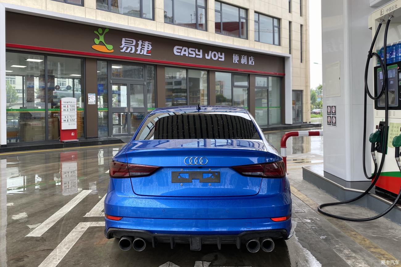

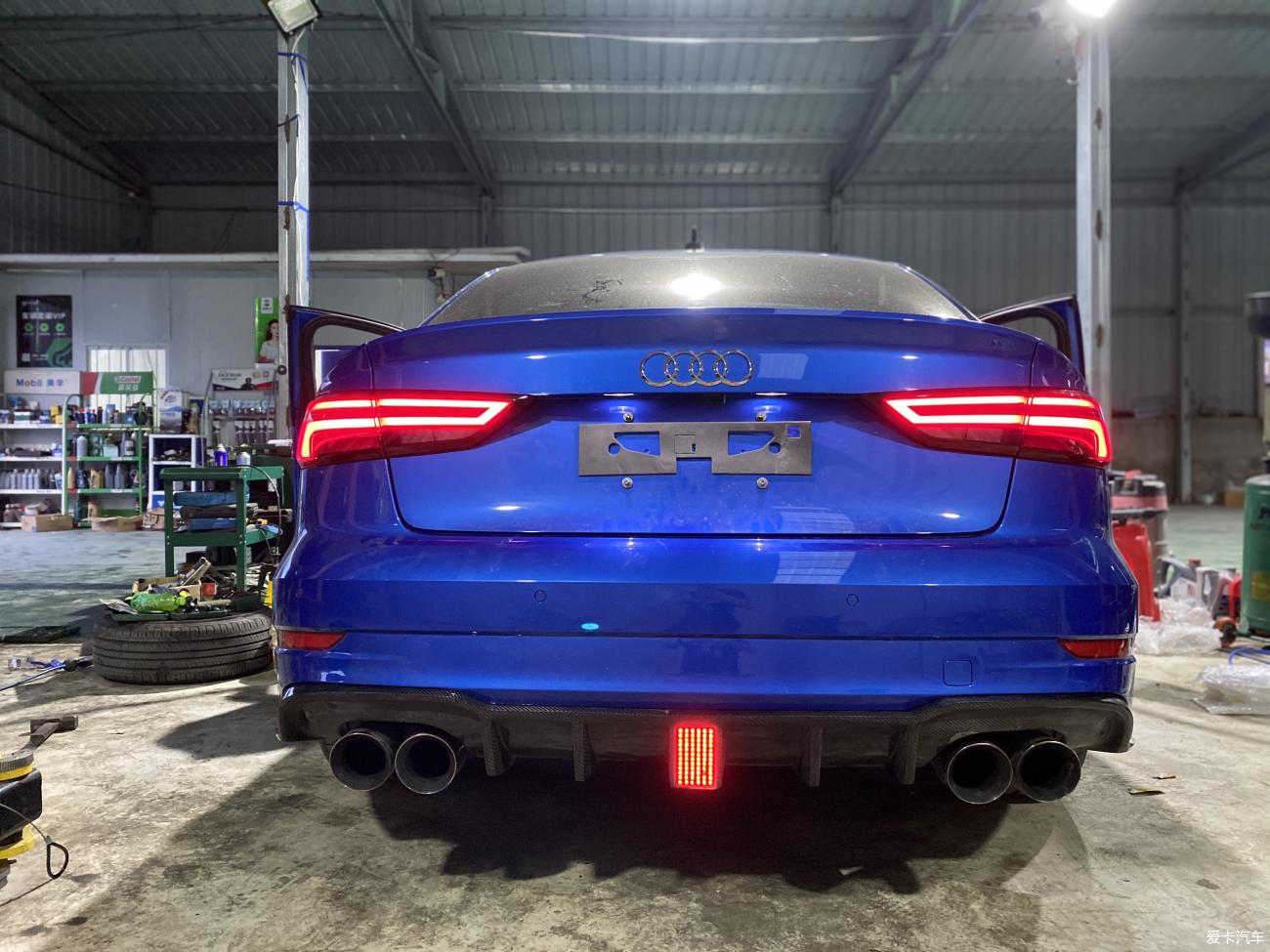

更换RES四出中尾段排气管,真的太重了
从下午装到晚上,上车是真的好看,声音闷闷的煮水声非常好听
忍不住多看两眼
这个领航灯也是很上头

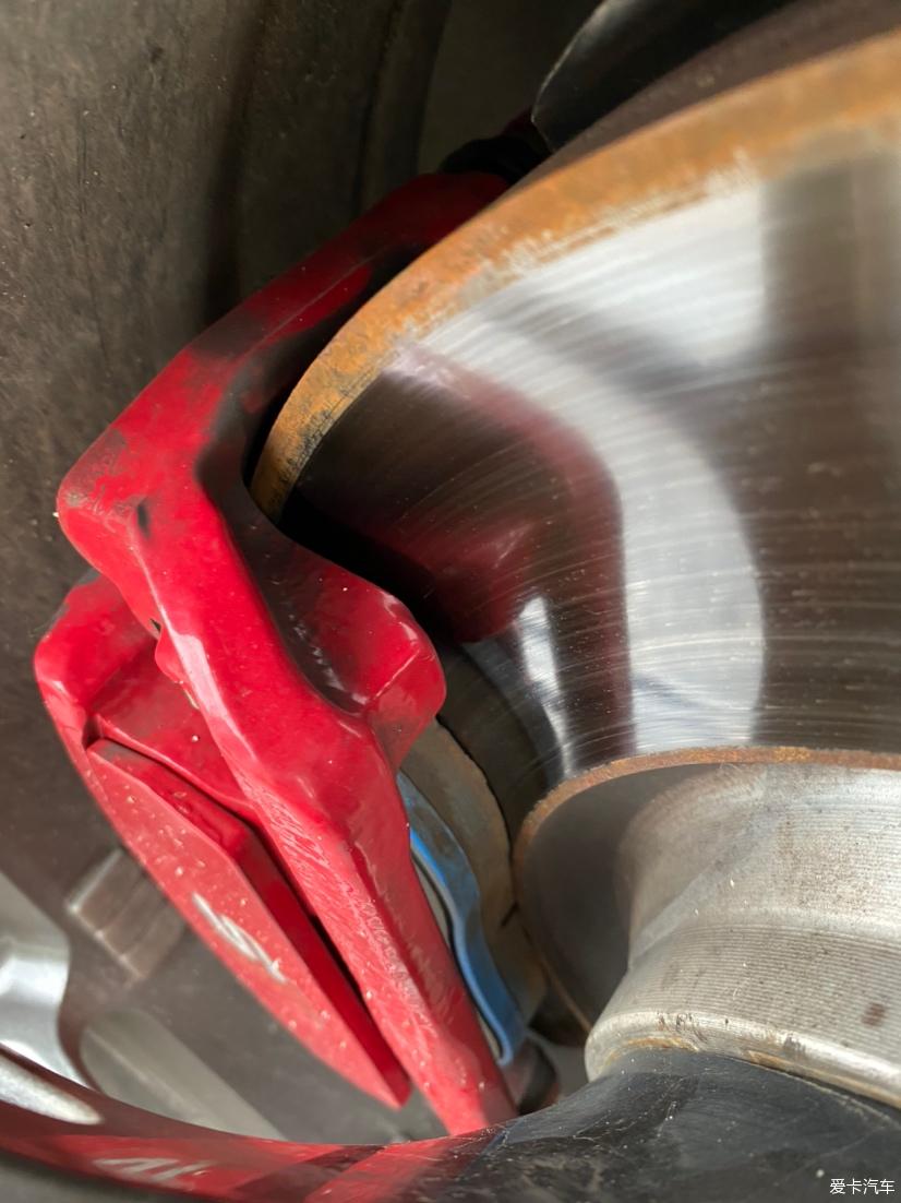

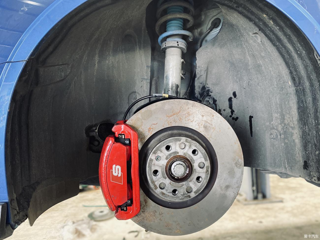

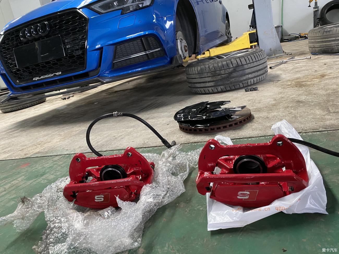

闲鱼上淘的一套S3拆车前卡钳一套,未翻新过,洗了洗还是很干净的,340MMS3原厂刹车盘,S3原厂刹车皮准备上车

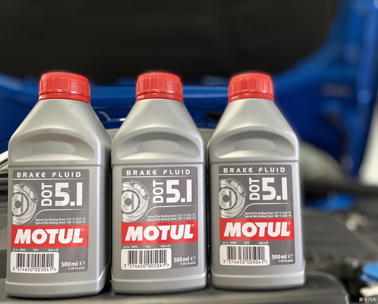

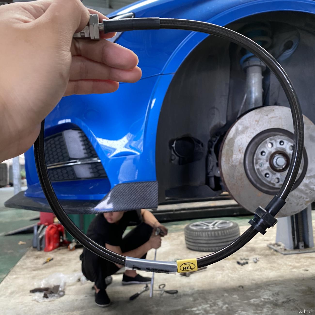

怕原厂钢喉不够用升级一对英国进口HEL钢喉
更换法国进口MOTUL DOT5.1,因为平时日常驾驶激烈
还是预算不够,所以暂时用的S3拆车卡钳,准备年底入AP9540卡钳
我的A3越来越像S3了,哈哈哈

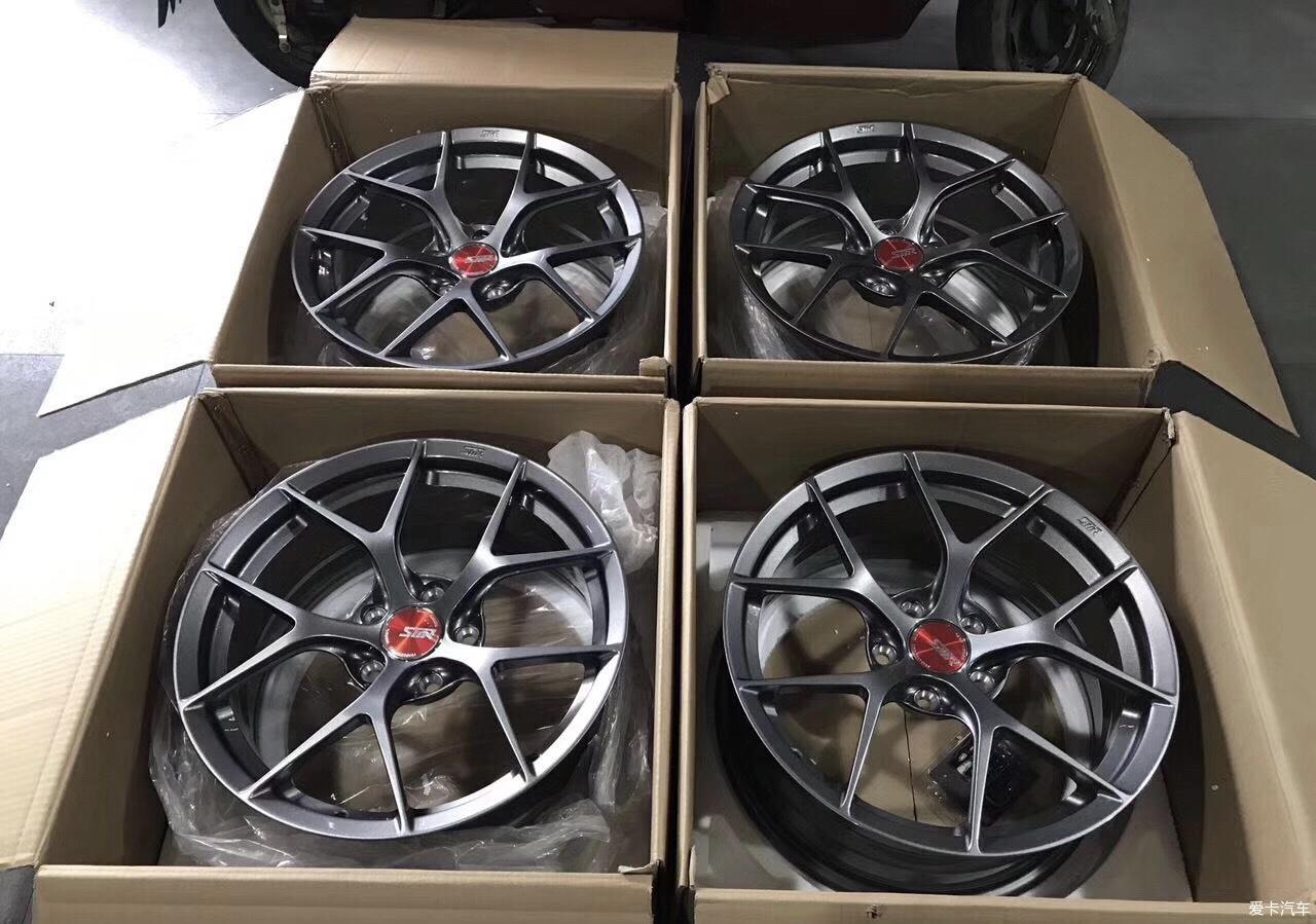

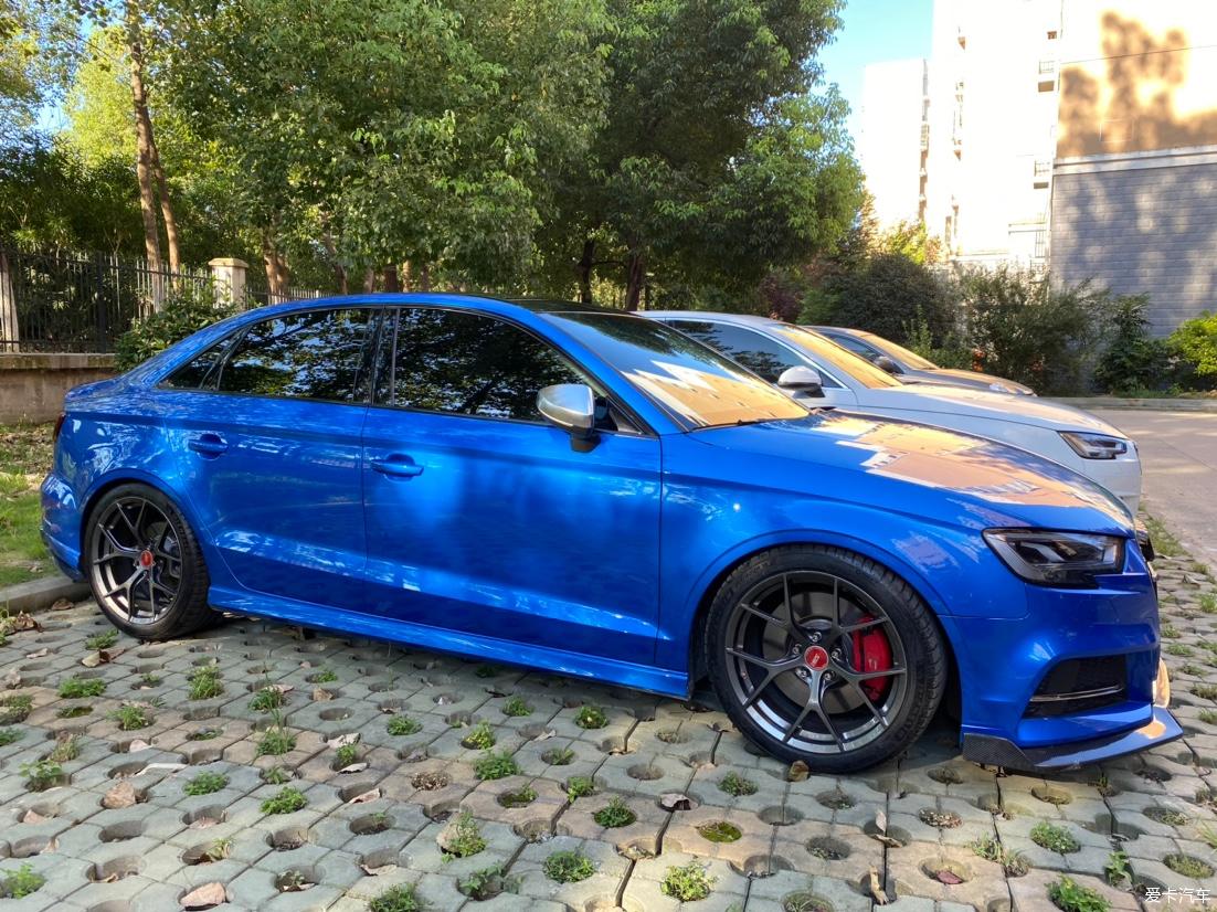

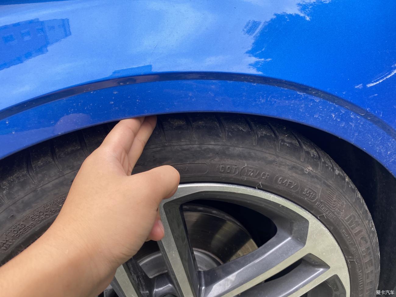

我看了好多轮毂款式,最后只有这款入了我的眼,因为原厂轮毂数据是18*8J,5*112,ET46,不是很好看,所以准备换18*8.5J,ET40,几乎齐平叶子板,应该上车会很好看,很饱满
希望吧主能给个精华帖,后期会更新轮毂上车效果,下一步就是进气升级,然后下赛道,会不断更新图,谢谢,希望大家喜欢,志同道合的朋友一起交流
新鞋子好看吗??
