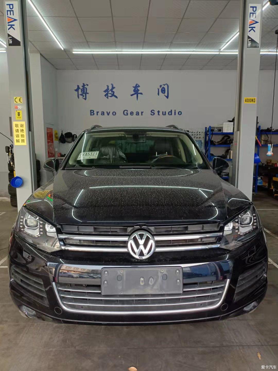

整备一台14年途锐3.0T车辆行驶9万公里,之前车辆保养状况不明,本次需要更换全车油液,以及驱动皮带组件,后刹车片,滤芯,驱动皮带组件,同时维修油表不准,清洁进气积碳和燃烧室积碳,同时更换塌陷的发动机顶胶。车辆在发回成都的时候已经更换了曲轴皮带轮和机油,所以本次不需要更换。同时我们需要检查车辆使用的情况,车辆本次维护后在下一个6万公里再次维护,当然中间的基础保养还是需要定期更换的如机油机滤。
这台途锐在整修期间还没有上正式的牌照

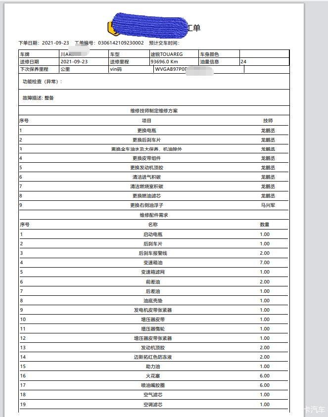

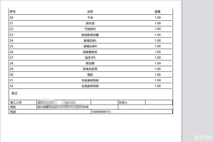

维修工单
清单

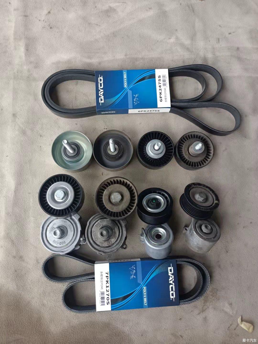

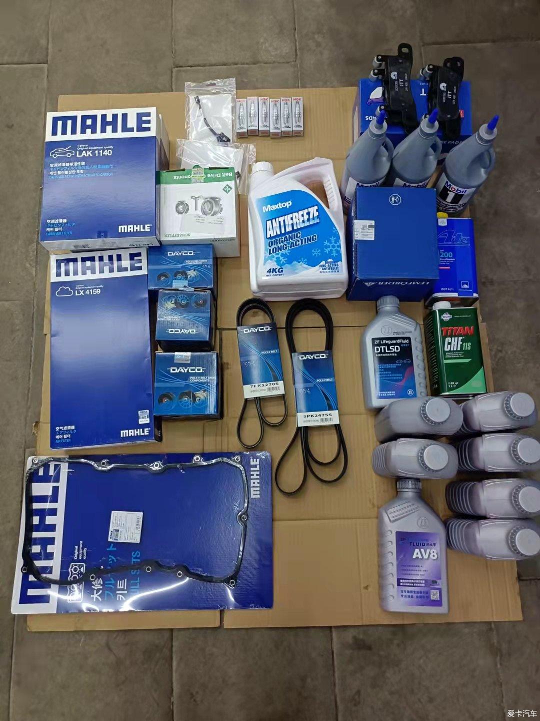

准备的部分材料,所有配件均是正品,如果没有纯正的OEM配件提供我们建议使用原厂,不建议用副厂件。
皮带组件我们用的一线OEM配件,同质量、性价比高

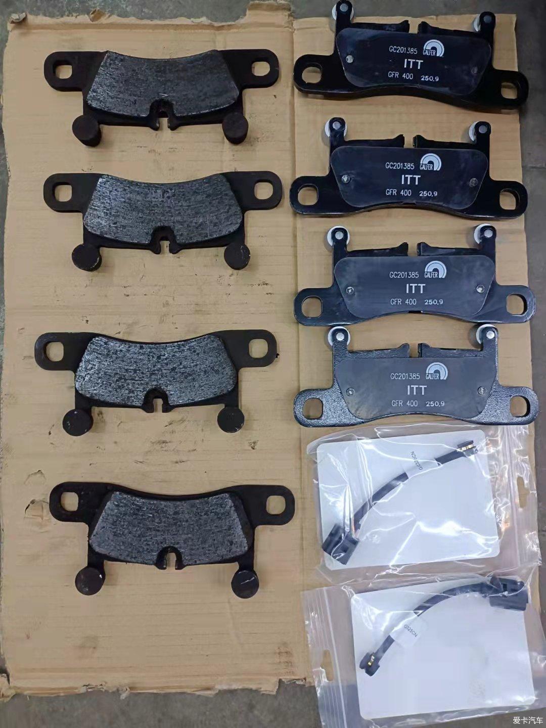

后刹车片产地捷克,葛尔发,用很多,欧洲车部分配套的品牌,质量是可靠的。

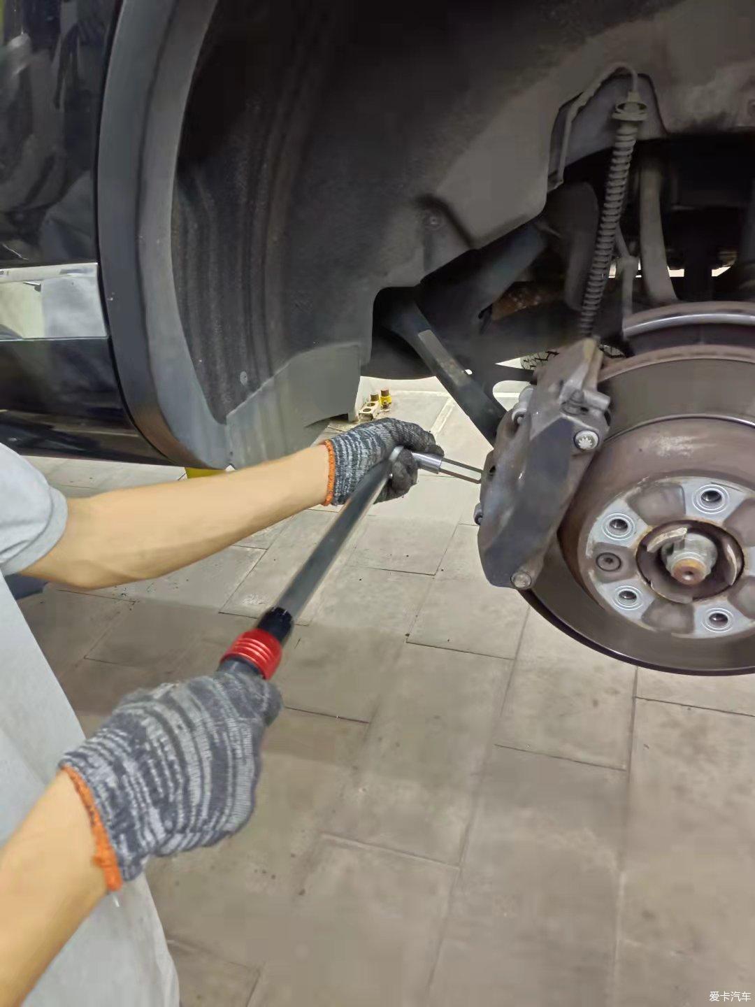

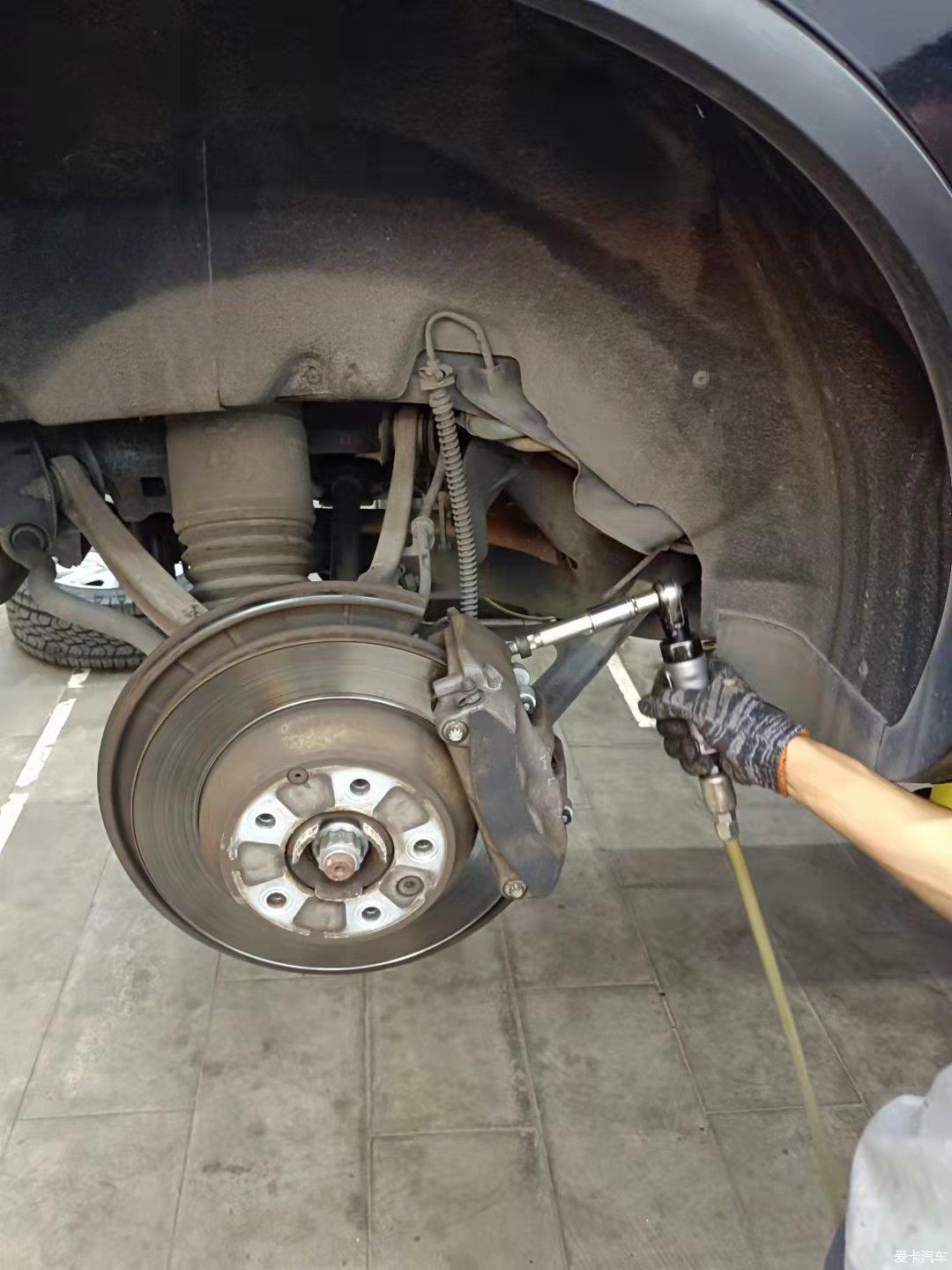

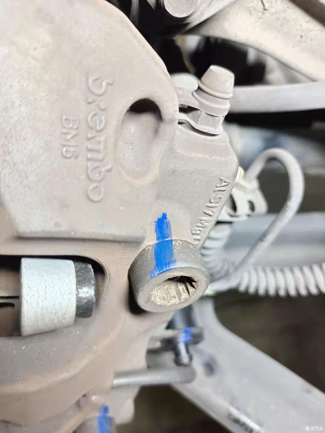

更换后刹车片需要拆卸4条螺栓
紧固螺栓做好标记、并且更换新的刹车线
另一侧紧固

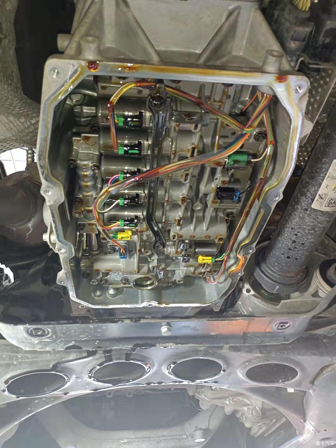

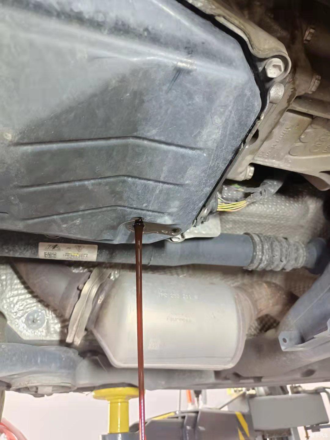

放出变速箱油,还可以。

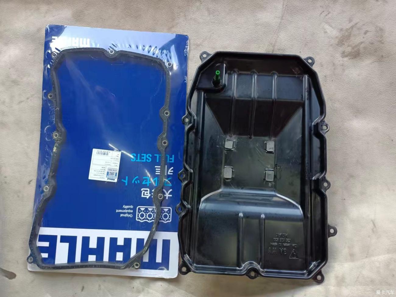

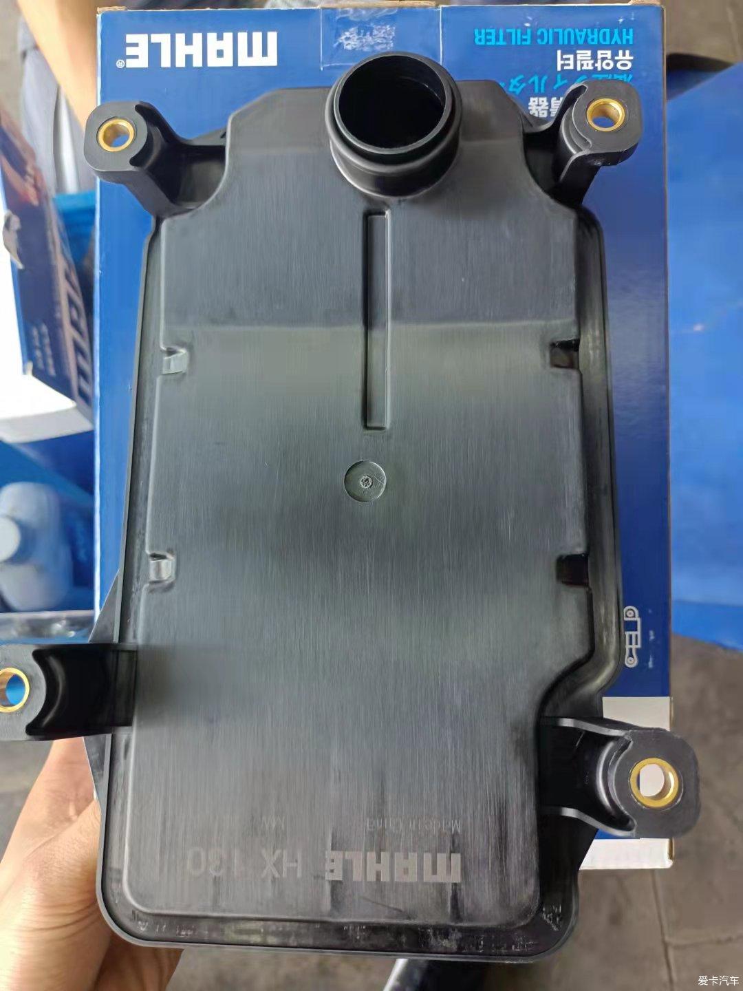

更换新的变速箱滤网,马勒产品
密封垫马勒产品
我们现在看见的是一个变速箱控制阀体,变速箱油过脏粘度就会改变,造成换挡不顺畅。

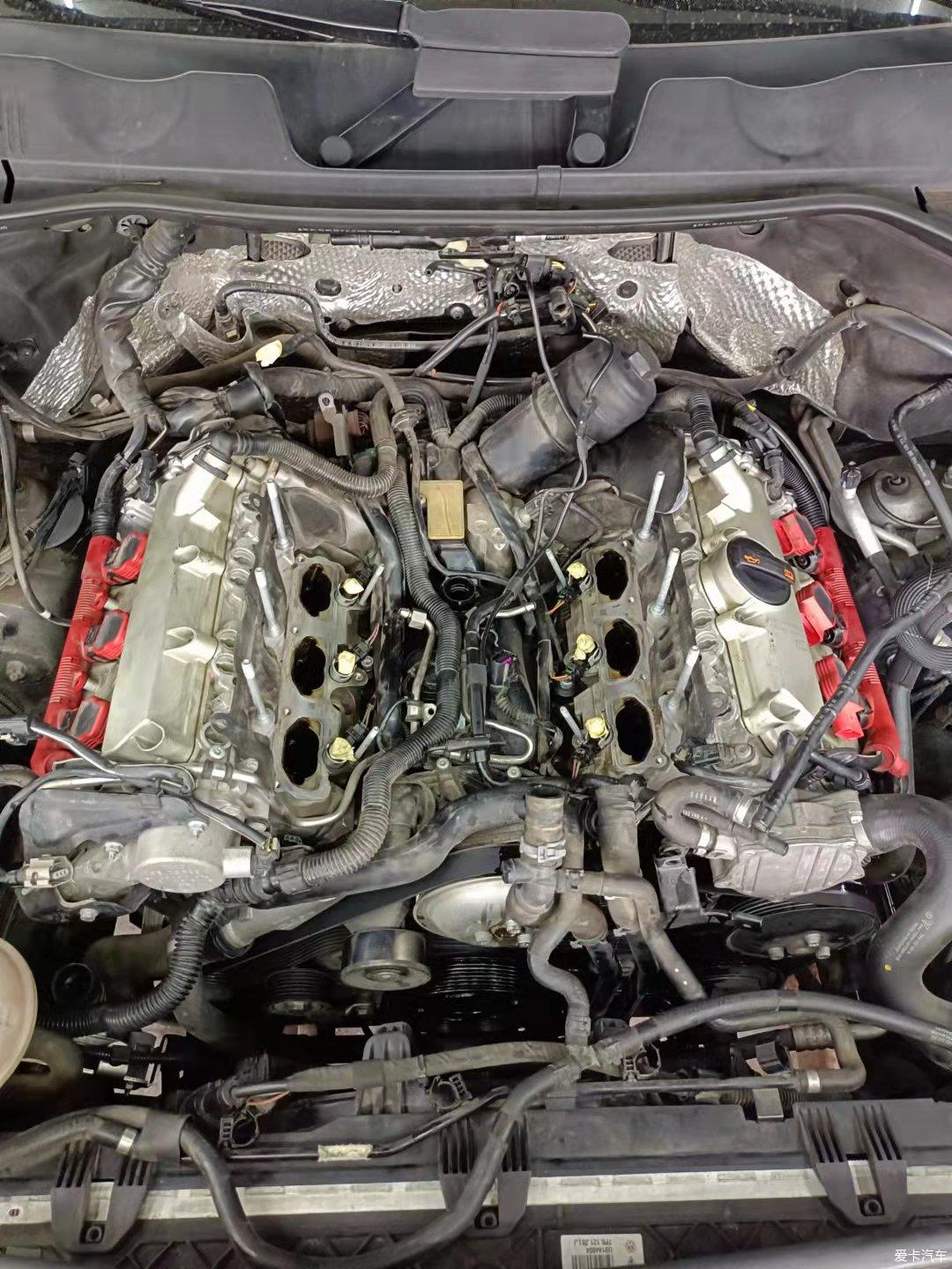

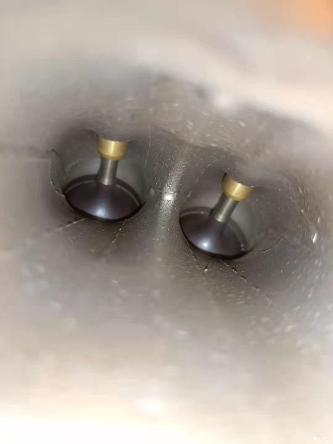

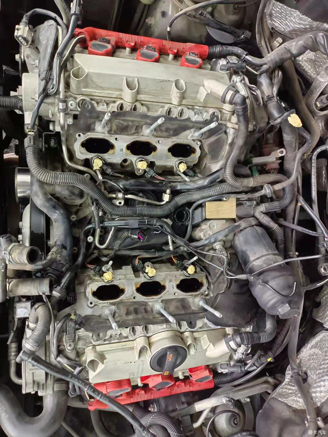

我们将增压器拆下是为了更好清洁进气的积碳
这一个气缸的进气积碳还好,积碳过多会影响车辆的进气不足,使油耗增加动力下降。
积碳清洁干净后的效果

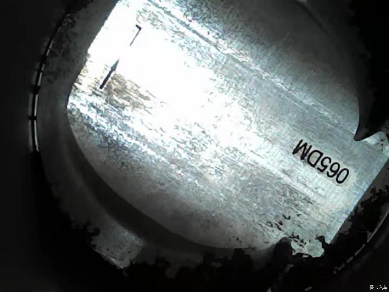

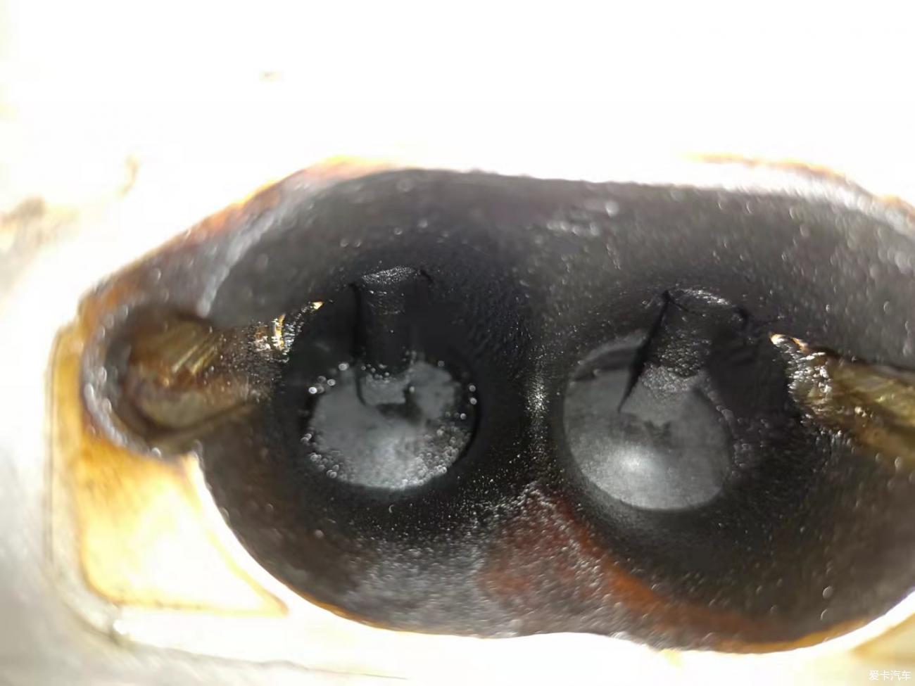

这会看到的是活塞顶部的积碳
清洁后的效果,看着还可以。清洁活塞顶部的积碳最主要的原因在于尽量还原燃烧室的容积,提高压缩比减少爆震。

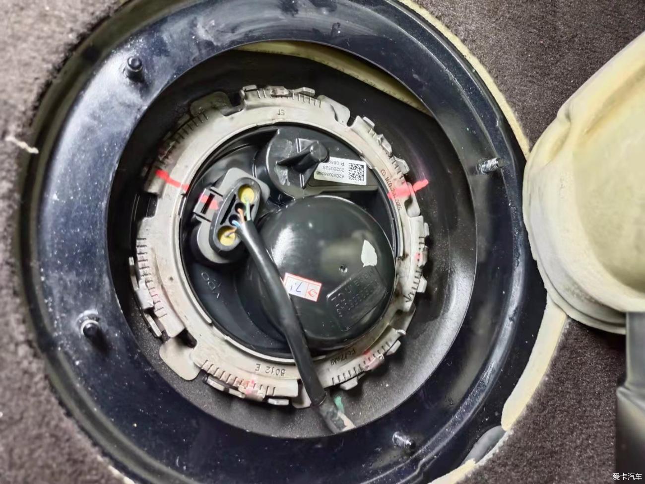

更换燃油滤芯以及密封圈
另外一侧的燃油液位传感器,这个品牌应该不陌生(西门子旗下的)
更换好后我们需要加满油试试漏不漏

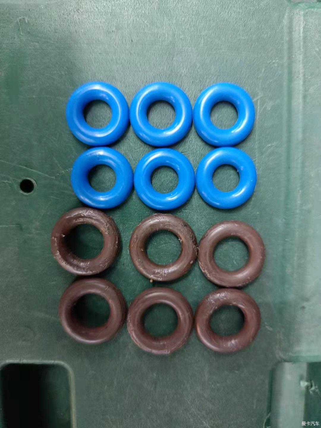

更换新的高压喷油嘴密封圈(蓝色)在拆卸油管的时候很容易割伤造成漏油
积碳已经清洁完成接着我们需要将拆下下来的部件装回去

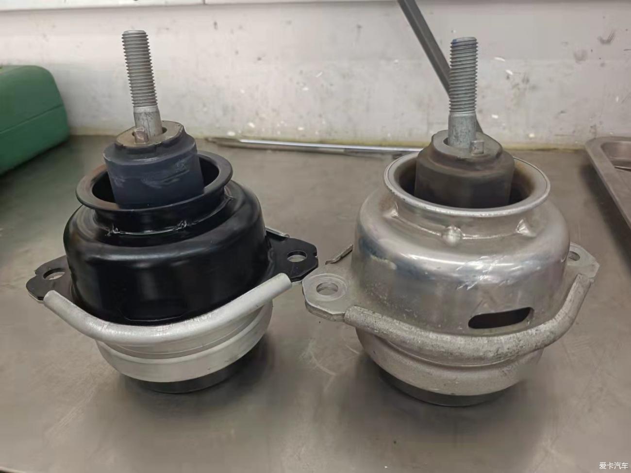

更换塌陷的引擎支架,改善乘坐的舒适感

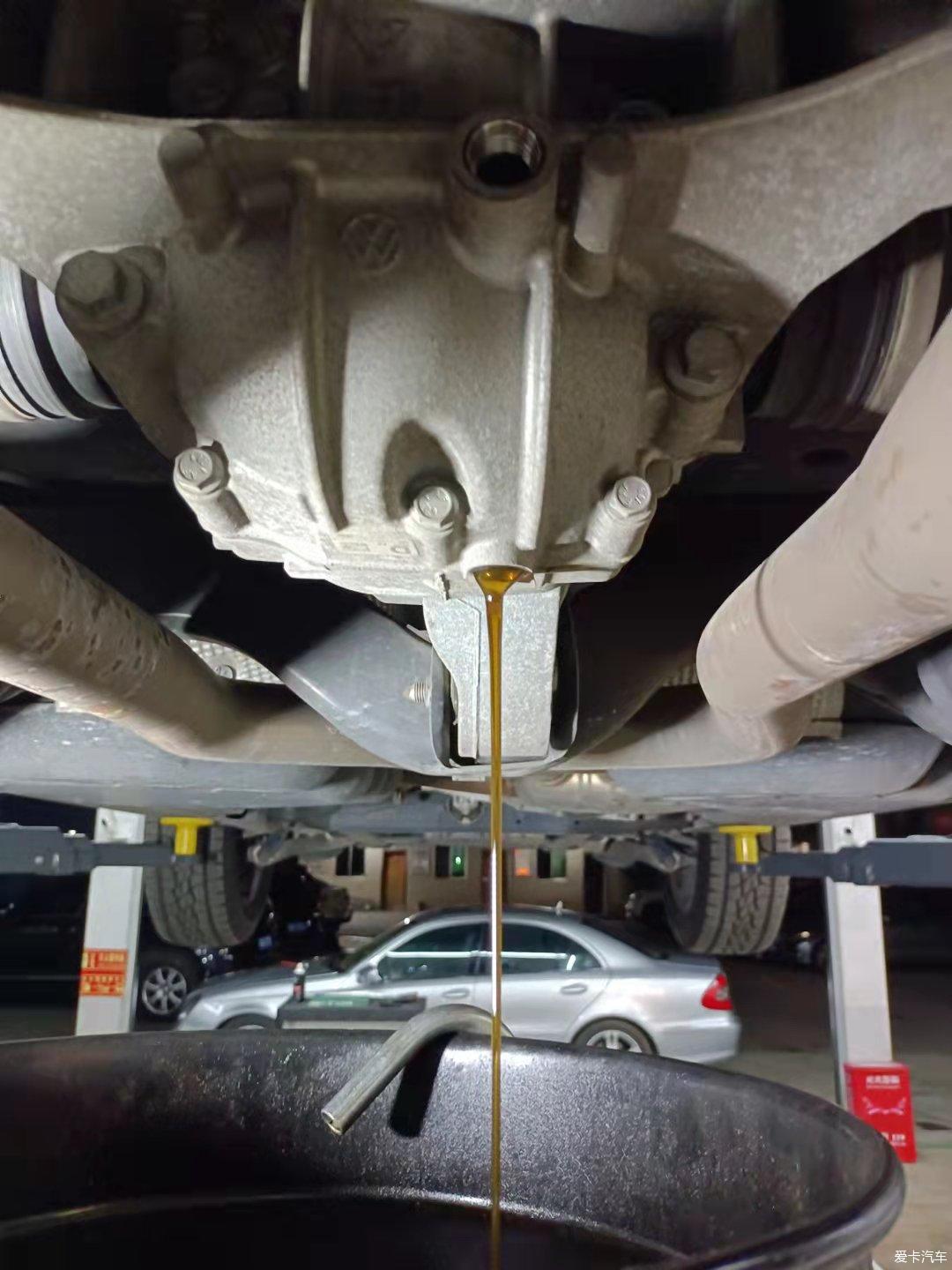

后桥油看着还行、但是到了一定的年限和里程是需要更换的,因为随着里程的增加润滑油性能会漫漫衰减下降。
