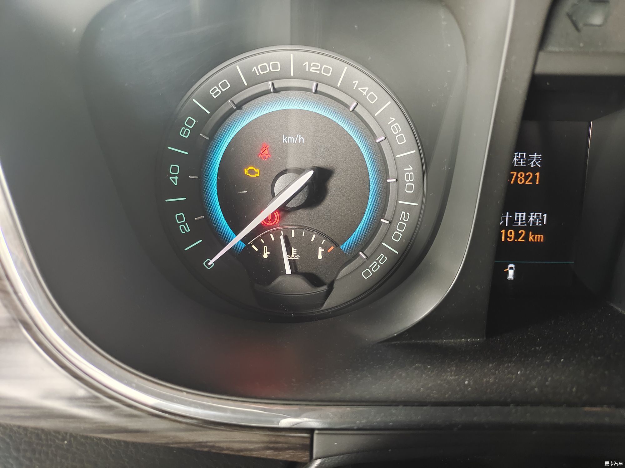

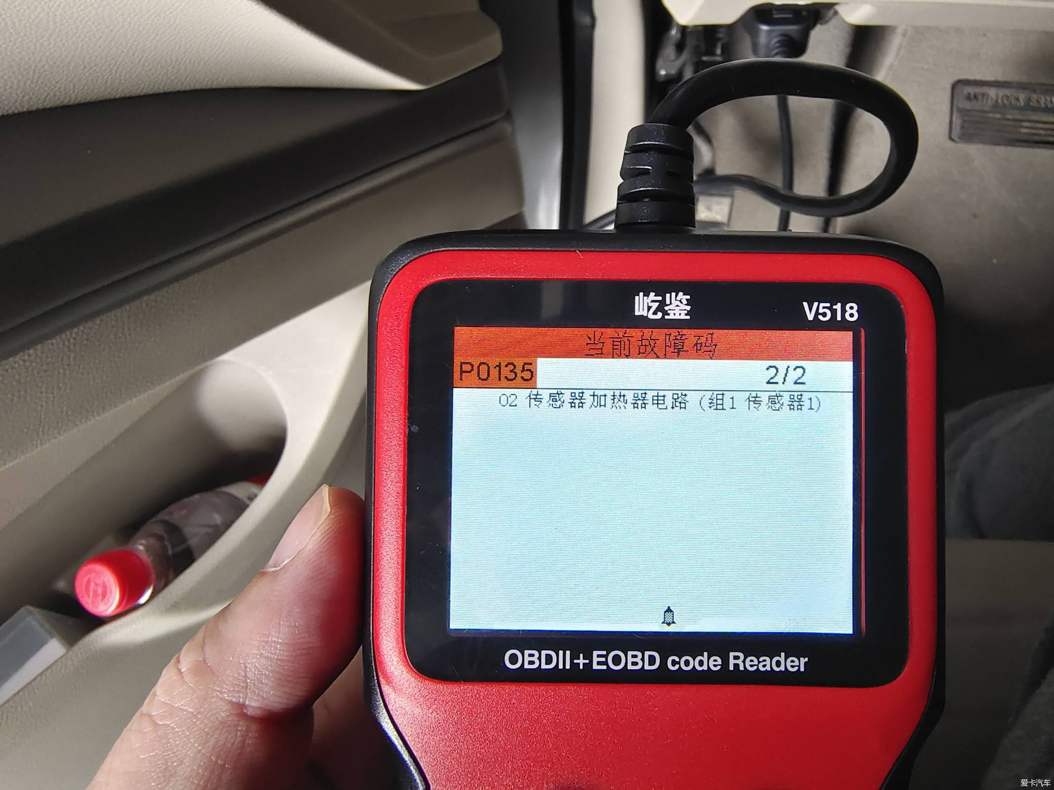

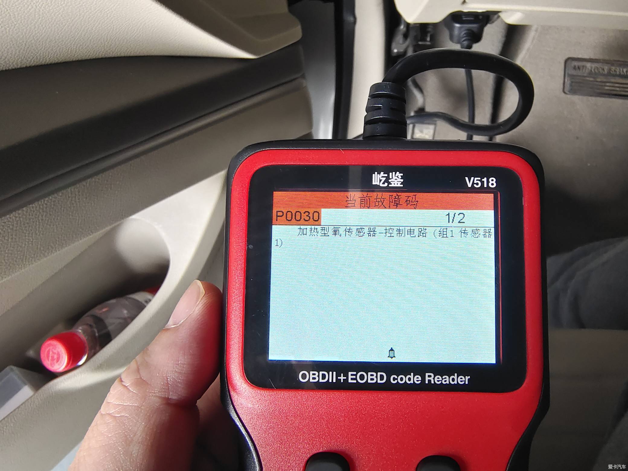

前年开始亮,自己消了能持续半年,两个月前开始频繁亮,周期越来越短,熬不住了,安排!
氧传故障为啥要换三元?任性呗。
一早就亮,删了还亮
自己买了个查查,经常亮这个
第一次亮这个

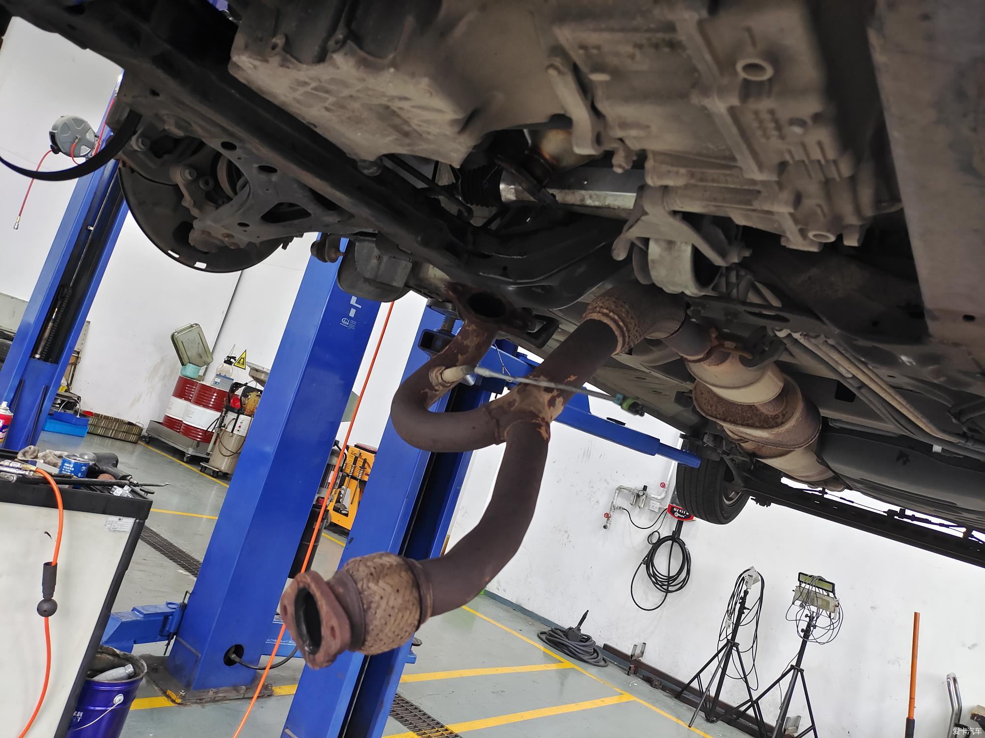

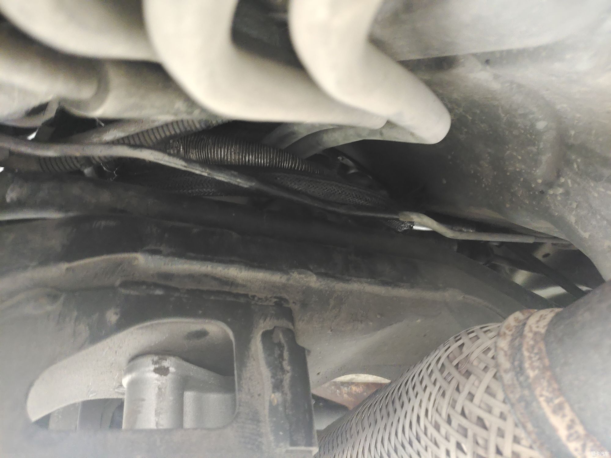

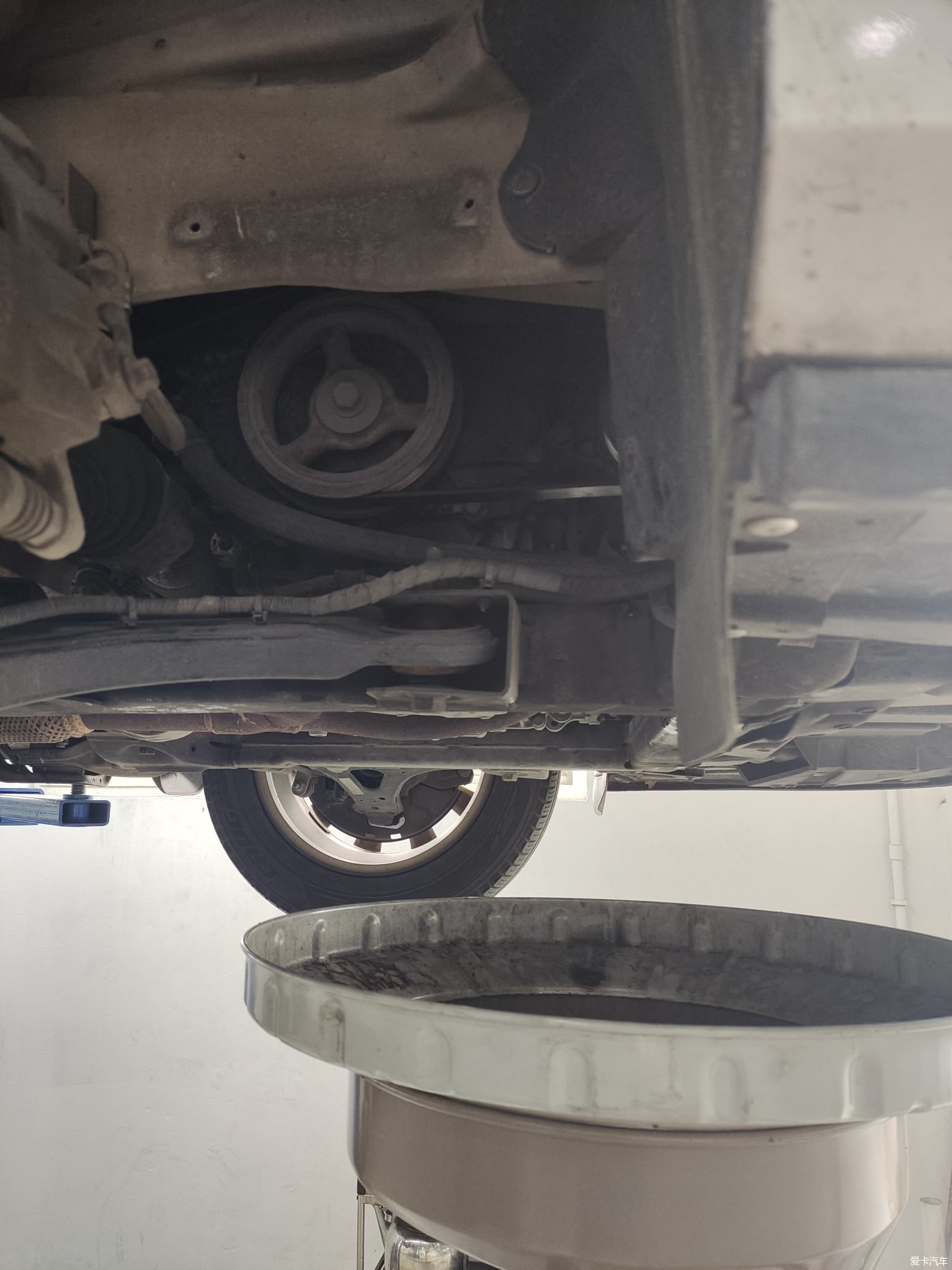

抬起来发现水泵轴封有些漏水
转向机低压回油管渗漏,这次不搞

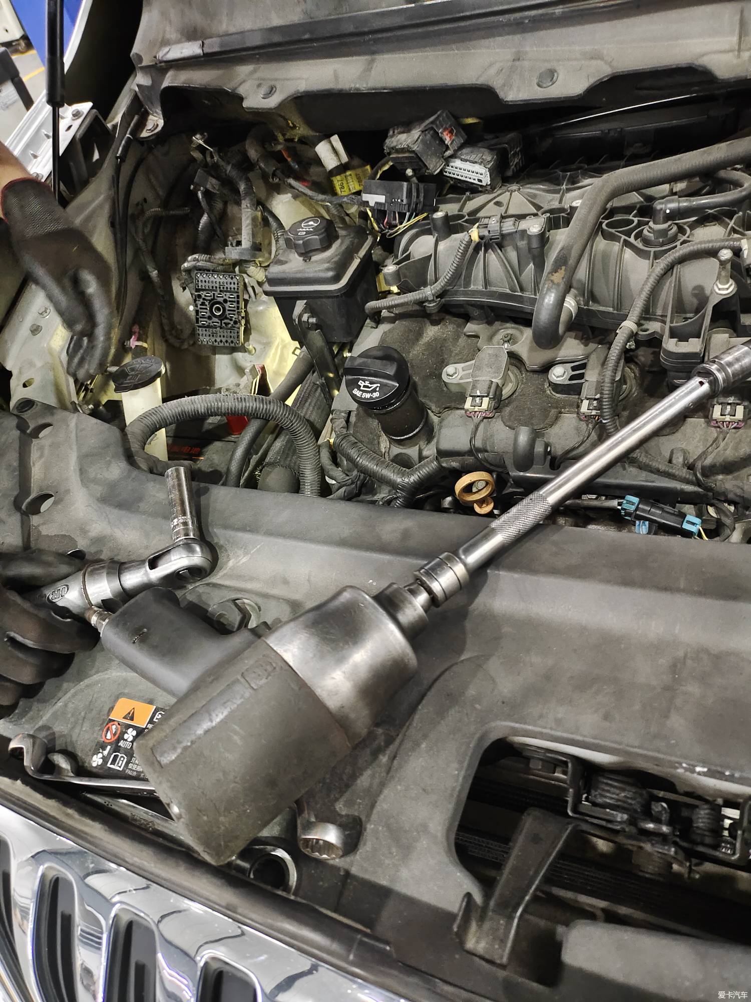

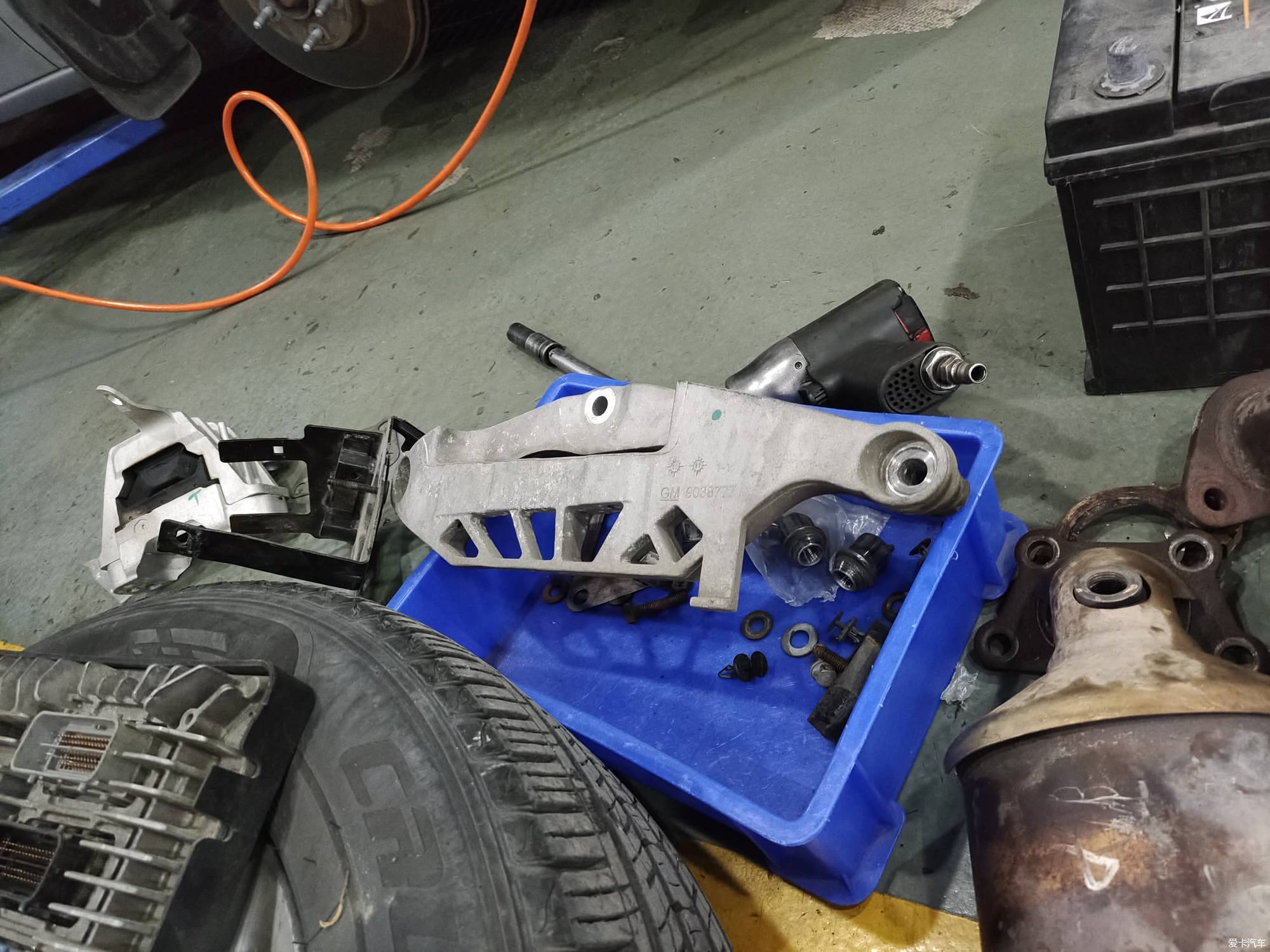

左半边拆完
鸡脚,保险丝盒托架,鸡脚支撑架,电脑板,电瓶

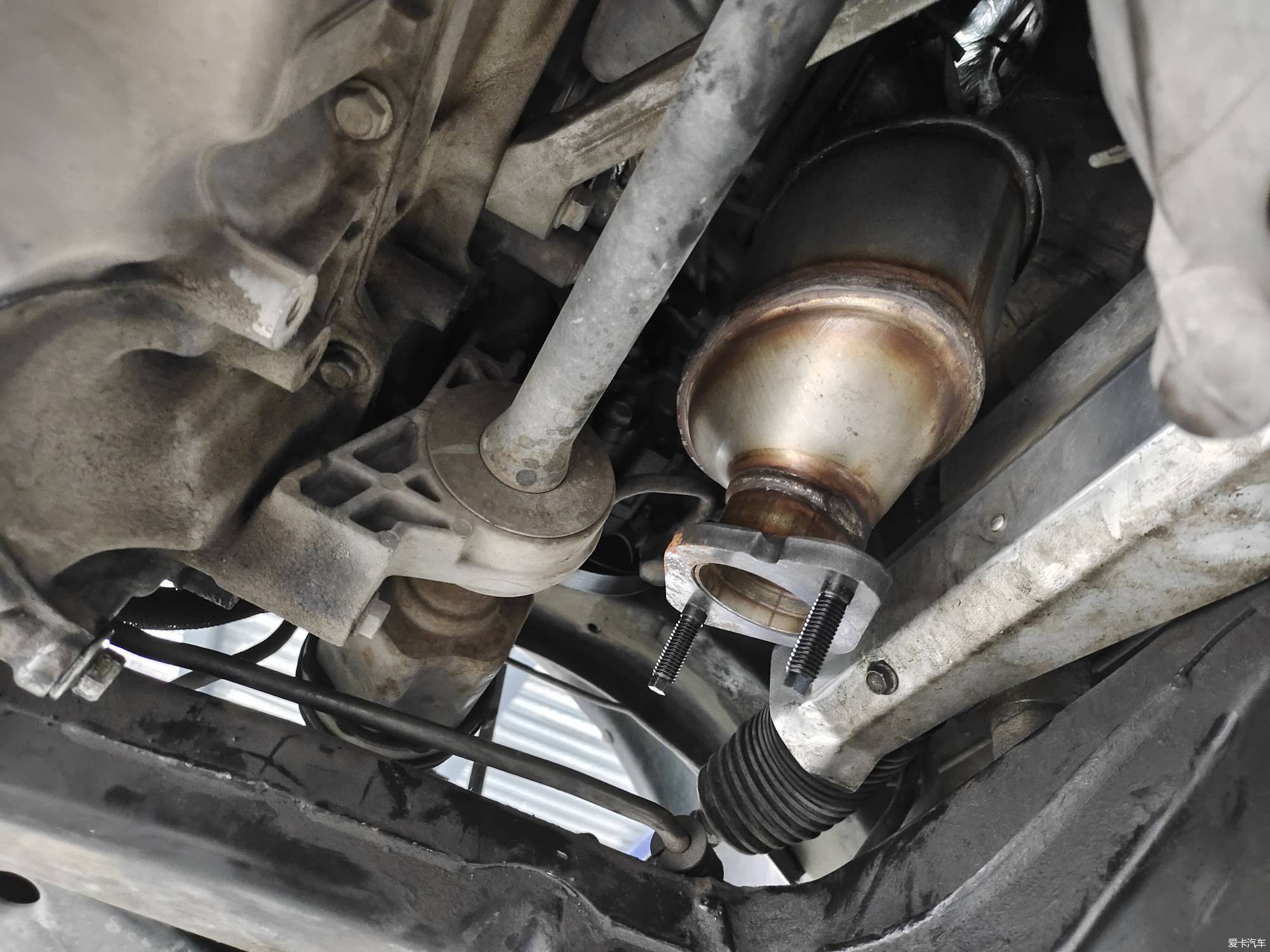

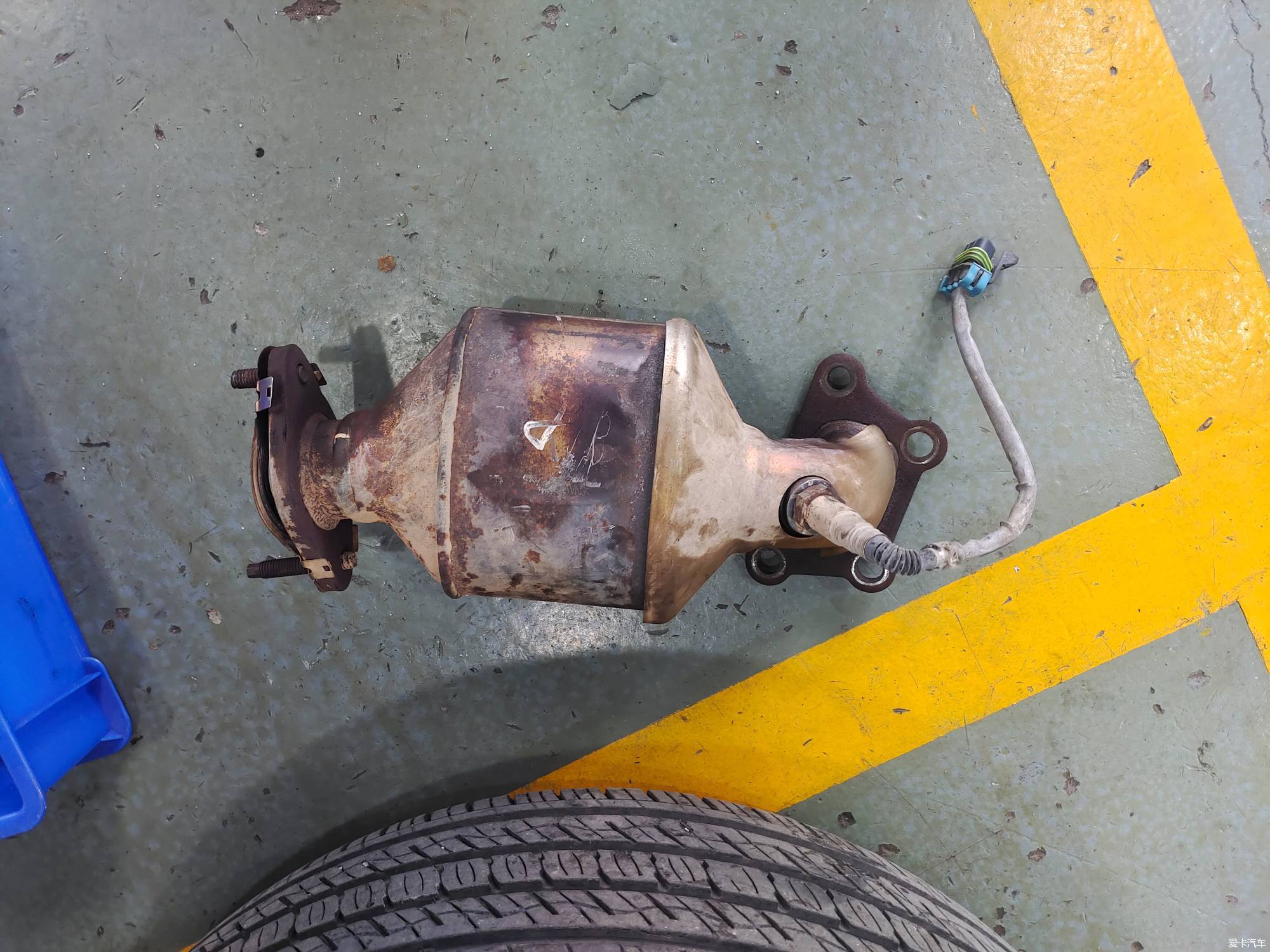

拆三元
前三元
后三元

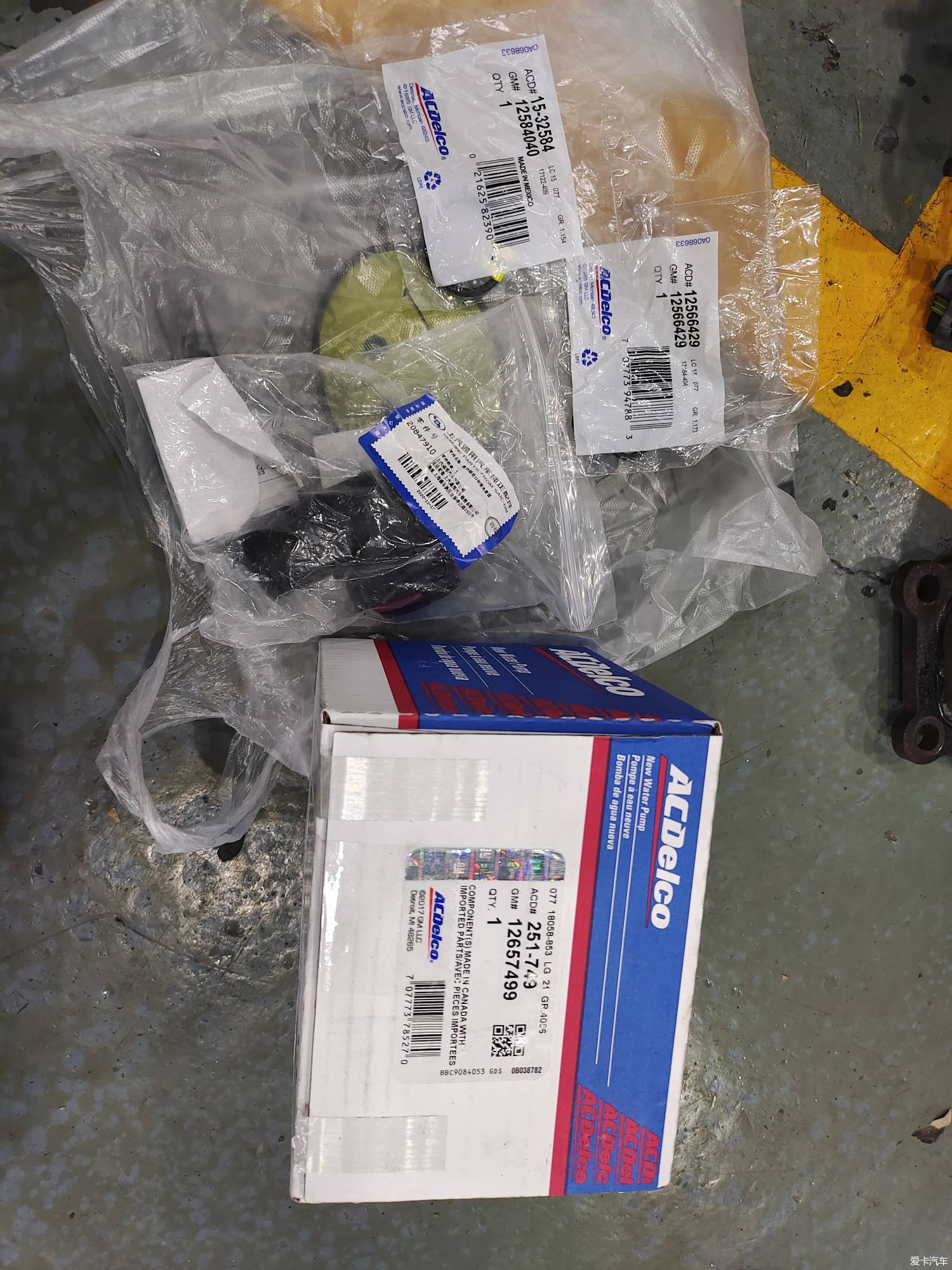

新水泵

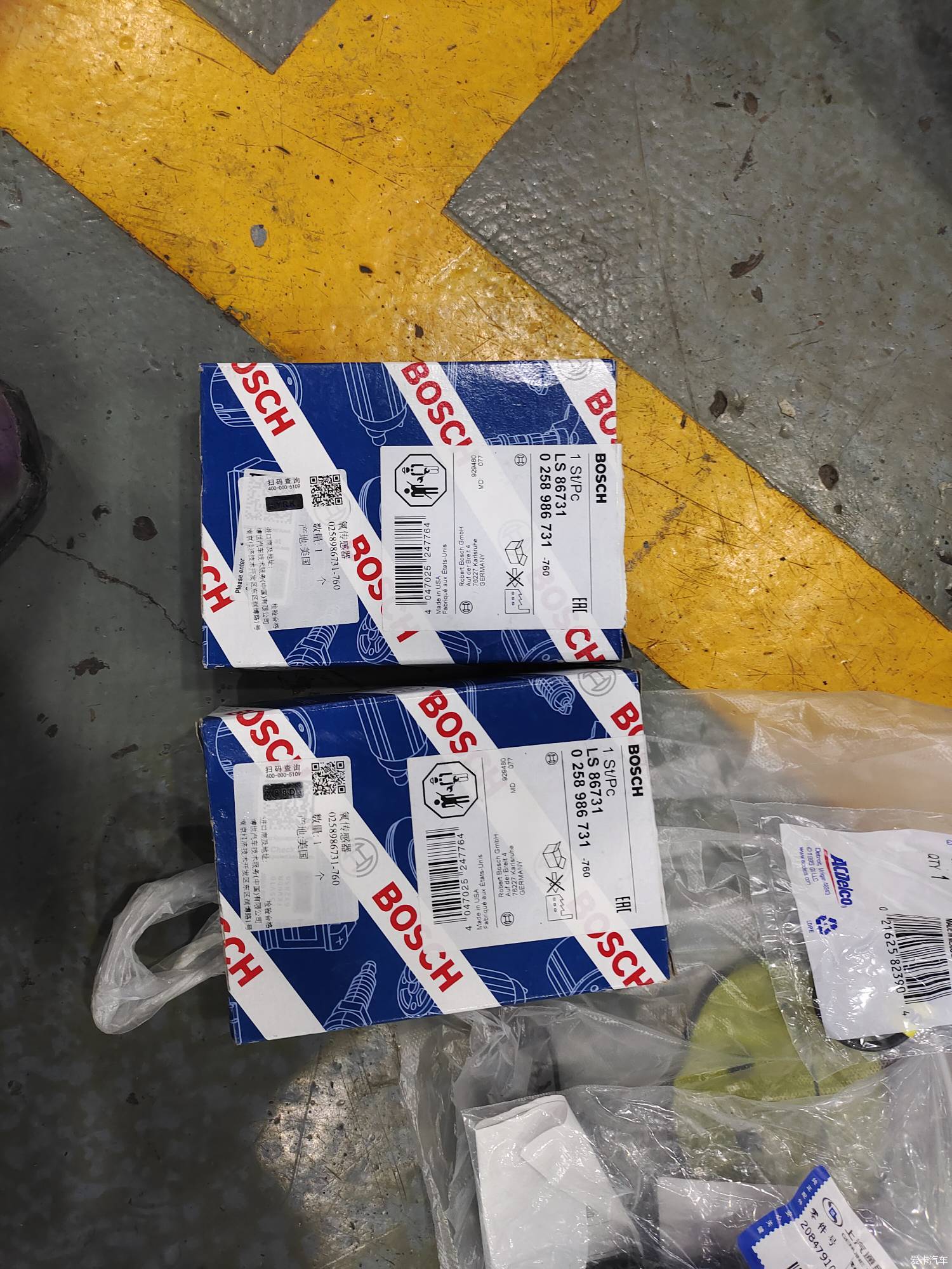

氧传
新水泵上车

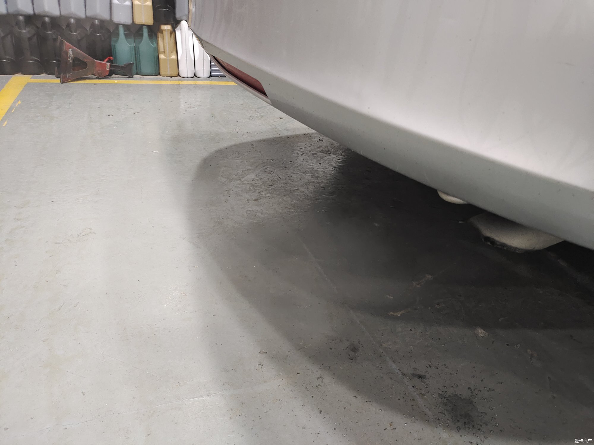

尾气清新自然,再战五年!

发表于 2021-11-10 18:19    IP属地:未知
引用 老司机1080P 于 2021-11-10 18:07 发表的回复
之前的三元有没有清洗过?
基于对各种洗剂的认知,和各种清洗方式的了解,浸泡及高压清洗只能溶解外表面的悬浮物,对于高温后烧结在蜂窝状三元内部的大量结垢没有效果,还容易在震动后造成结构物掉落卡在蜂窝中,三元的寿命并不能延长。看过一种办法是割开三元用超声波洗在焊接回去,但由于超声波振幅频率无法穿透边长1mm,长度130mm左右的三元内部蜂窝孔,造成两侧清洗效果还行,内部还是效果甚微,并且解决不了块状结垢堵塞蜂窝的情况。
