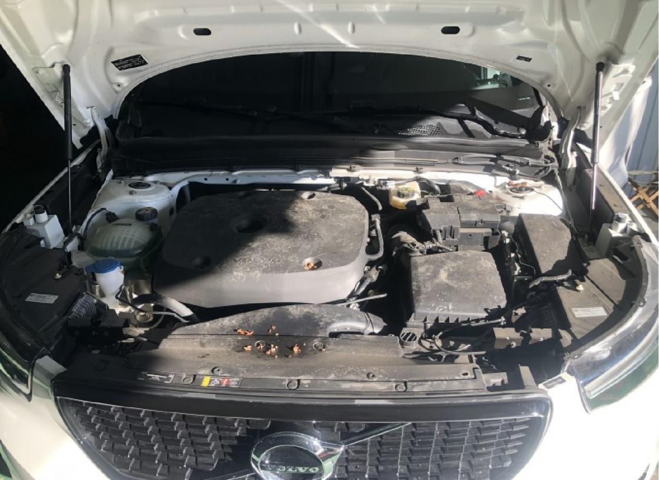

以下是3次现场照片:

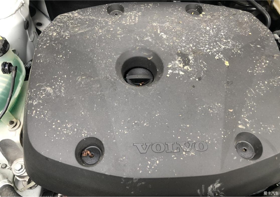

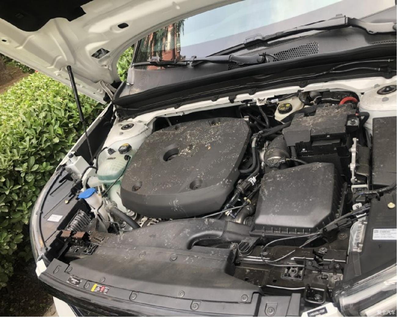

1、第一次在机舱里发现不明脚印,及已经风干的鸡皮(2020.10.8)

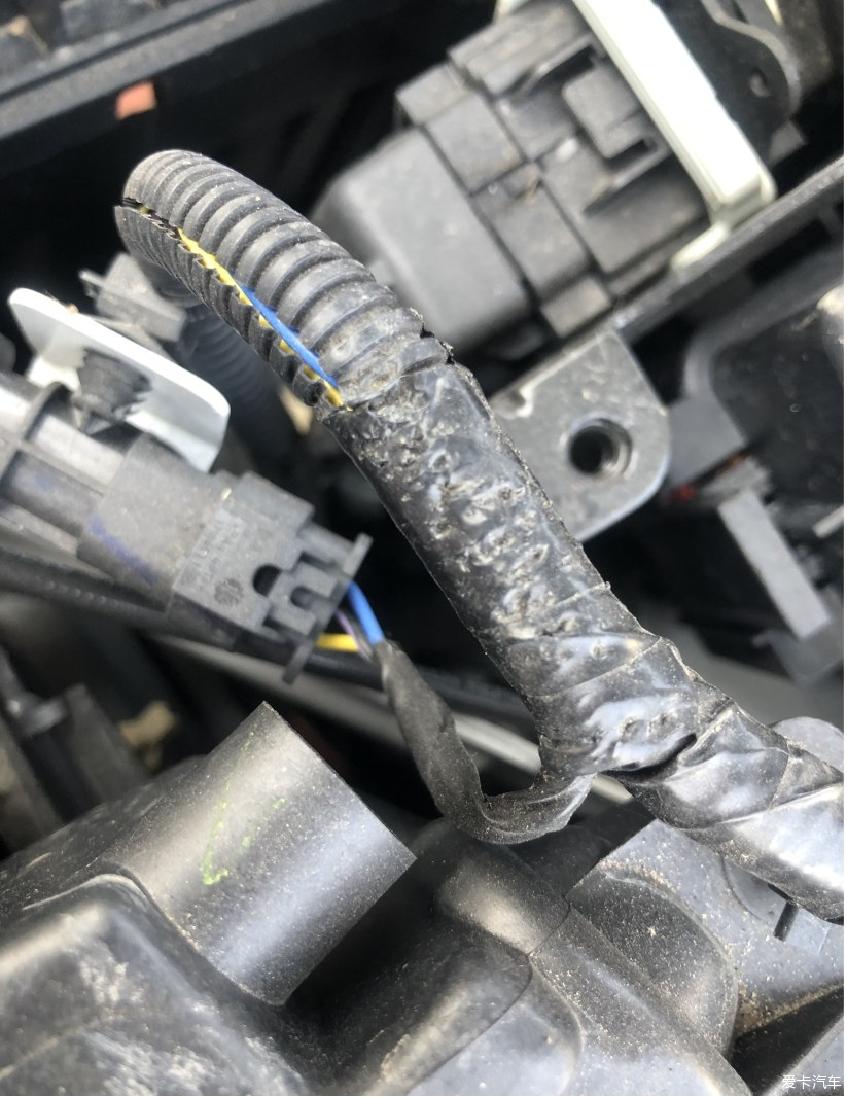

2、第二次是在洗车的时候,打开机盖,看到爪印和鸡骨头,大面积油渍,并发现线束上的咬痕,及开胶(2020.12.7)

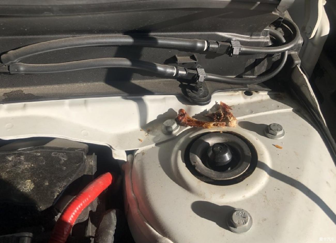

3、第三次是在安装一个自制驱猫盒之后,再次发现大量鸡骨头,问题逐渐严重(2021.2.21)
第一次在机舱里发现不明脚印,及已经风干的鸡皮,当时还没意识到问题的严重性(2020.10.8)
第二次是在洗车的时候,打开机盖,看到爪印和鸡骨头,大面积油渍,并发现线束上的咬痕,及开胶。已经出现明显危害了,线束胶带被咬出齿痕(2020.12.7)

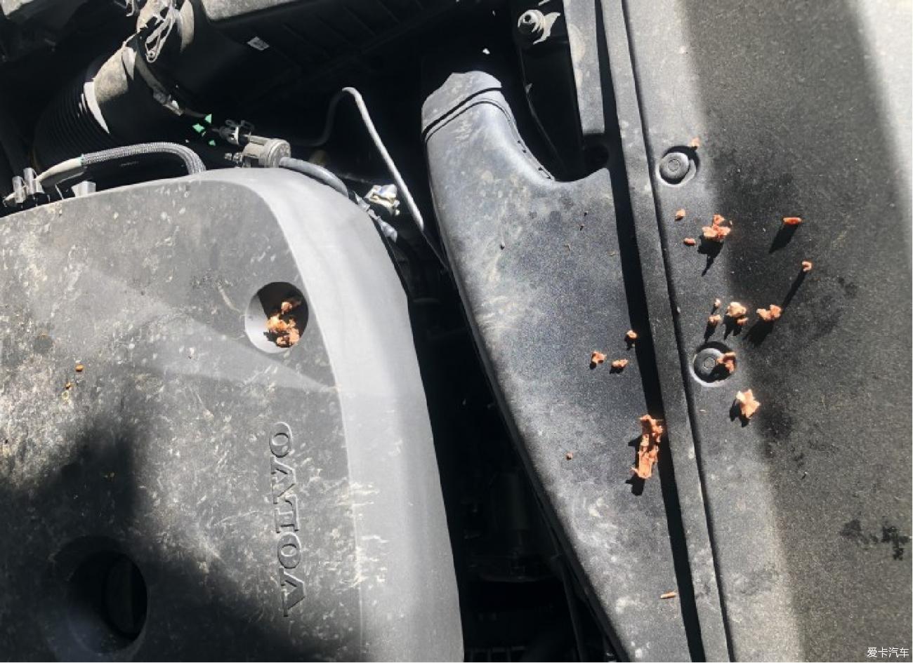

第三次是在安装一个自制驱猫盒之后,再次发现大量鸡骨头,这要是直接开车,碎渣掉下卷进去,容易出问题(2021.2.21)

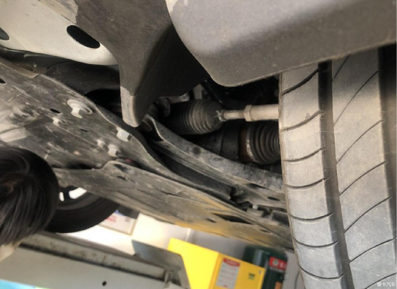

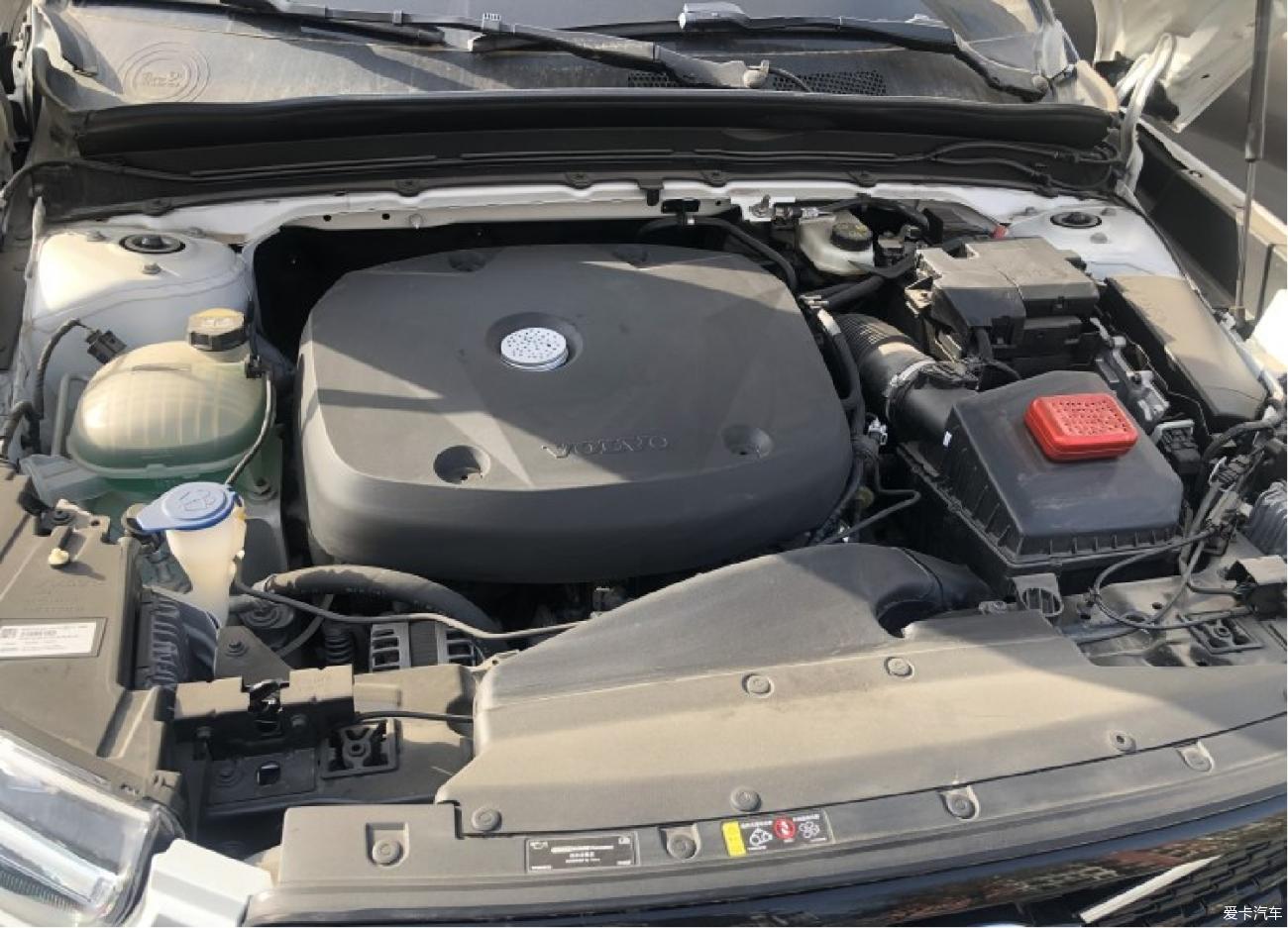

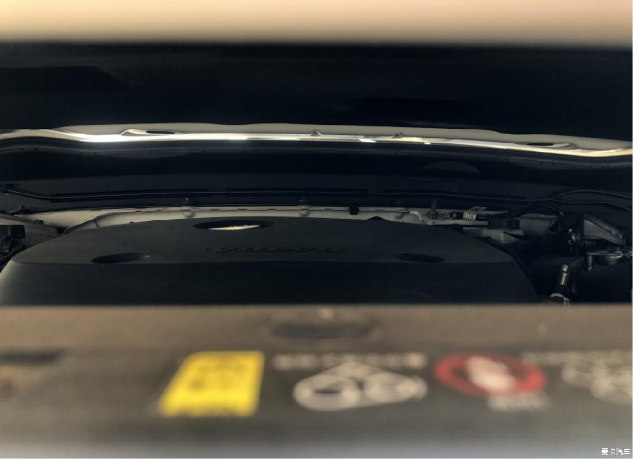

沃尔沃的蚌式机盖在闭合后,发动机的机盖中间目测有很大的空隙(大概15厘米?),在加上机舱罩比较平整,导致猫可以有很好的容身空间,睡得也比较舒服。再加上机舱里有猫骚味,鸡骨肉的残渣和味道,一旦一只猫进去过,留下记号,他会一直认准你这儿,频繁光顾,特别是天气冷的时候。如果没及时应对,可能导致碎渣卷进重要零部件中,或者猫躲避不及,被卷进去的风险。

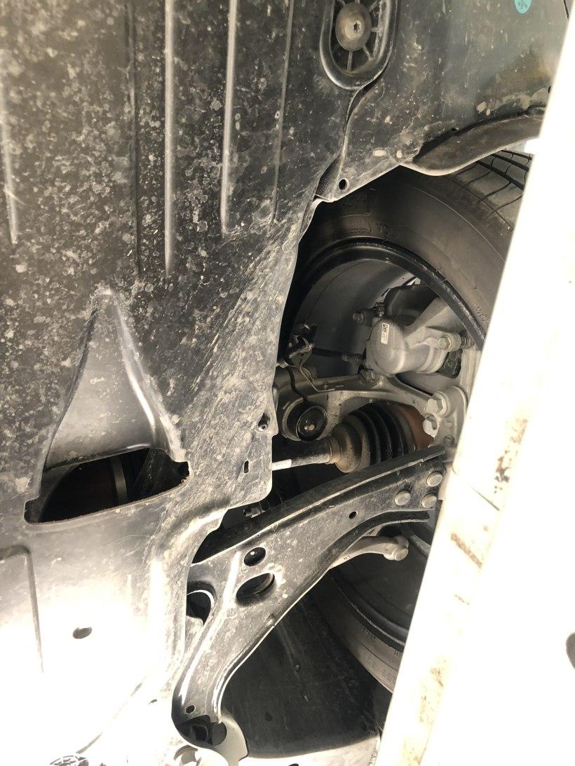

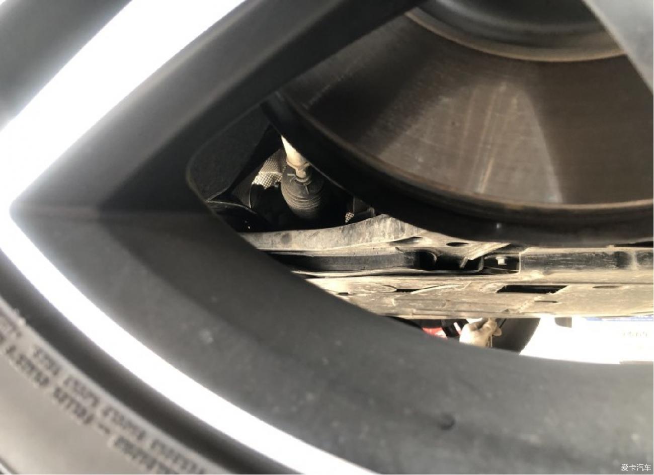

说处理方法之前,我们先要清楚,猫为什么要进去,以及猫是怎么进去的。进去的原因就像我之前说的,一个是因为暖和,一个是因为空间比较平整。置于猫是怎么进去的,我认为是从前轮避震那个位置进去的,顺着避震,发动机后面管道一路到机舱里。那我们处理方法也应该从这几个位置出发。
盖上机盖后,内部空间挺大的,猫咪可以舒服的在里面休息
猫进来的入口
猫进来的入口
猫进来的入口

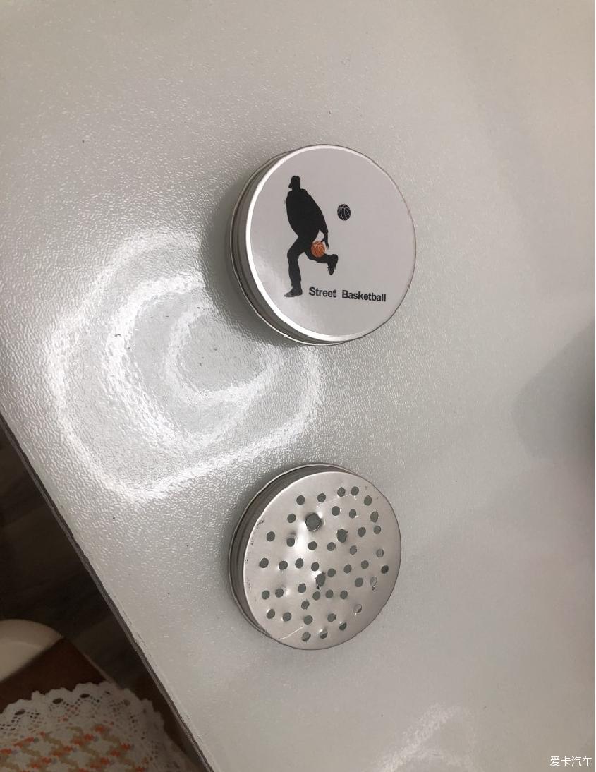

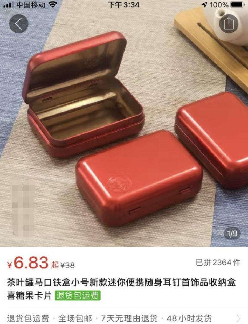

依靠刺激性气味,让突破第一层轮胎防线,侵入到机舱里的猫咪闻着难受,自己撤退。虽然网上也有驱猫剂,驱鼠药等,但看评论说效果不如天然樟脑球。所以我还是决定自己买一盒樟脑球,自制一个驱猫盒。都是PDD上筹备的材料,价格都不贵,主要就是天然的樟脑丸+金属盒子(糖盒、储物盒)。网上还有电子驱猫,那种要接电瓶,发声物理驱赶,我觉得容易吓到人,接电瓶也有隐患,不多做评价。还是传统一点,选一个对猫伤害相对较小的方法。
金属盒和樟脑球的选择:一定要买那种能盖紧的,或者是旋转拧紧的盒子。我自己买的是一个铁盒,一个铝盒。感觉金属的比较结实,导热性也好,不会轻易的融化。樟脑球一定买纯天然的,樟脑含量95%以上,不要买合成的。网上搜天然樟脑和合成樟脑的区别,就有答案。
制作方法:金属盒打孔时空位尽量密集一些,这样气味能最程度散出来,我是拿电钻钻的。粘贴位置要找平整的,比如空滤的盖子,用3M胶稳稳的贴住,用手用力扯一下,看是不是粘牢。可以先粘一个看效果,在决定是否要粘第二个。

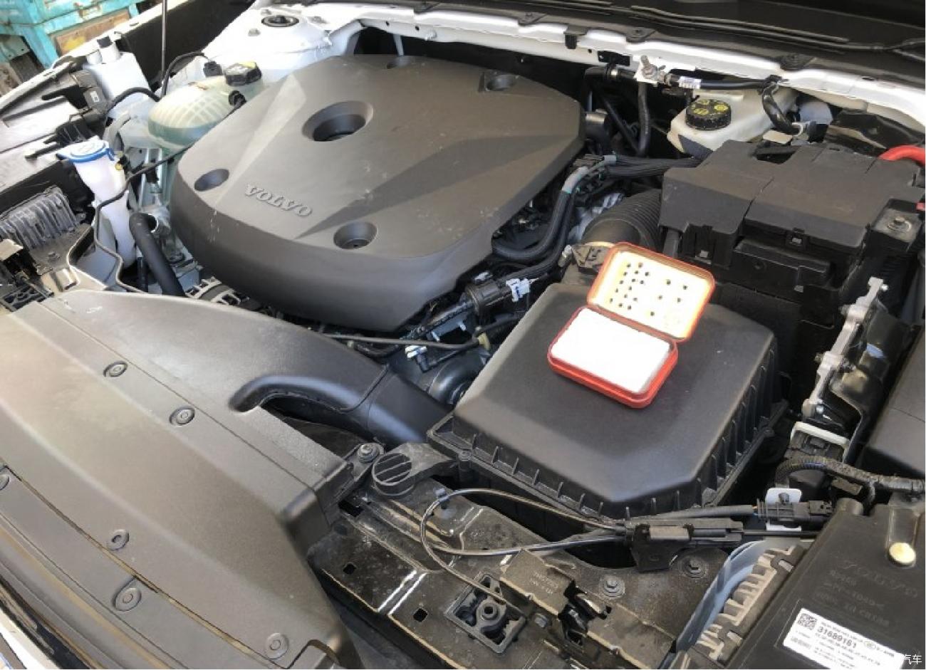

自制的第一个驱猫盒,贴在空滤上,这里比较平整,而且离发动机远,不至于过热。

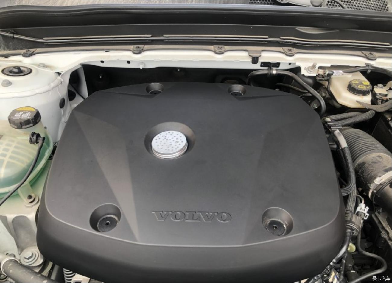

第二个驱猫盒,是一个糖盒做的,铝制,因为要贴在发动机舱机油口位置,温度较高,所以选导热性好更好的铝。

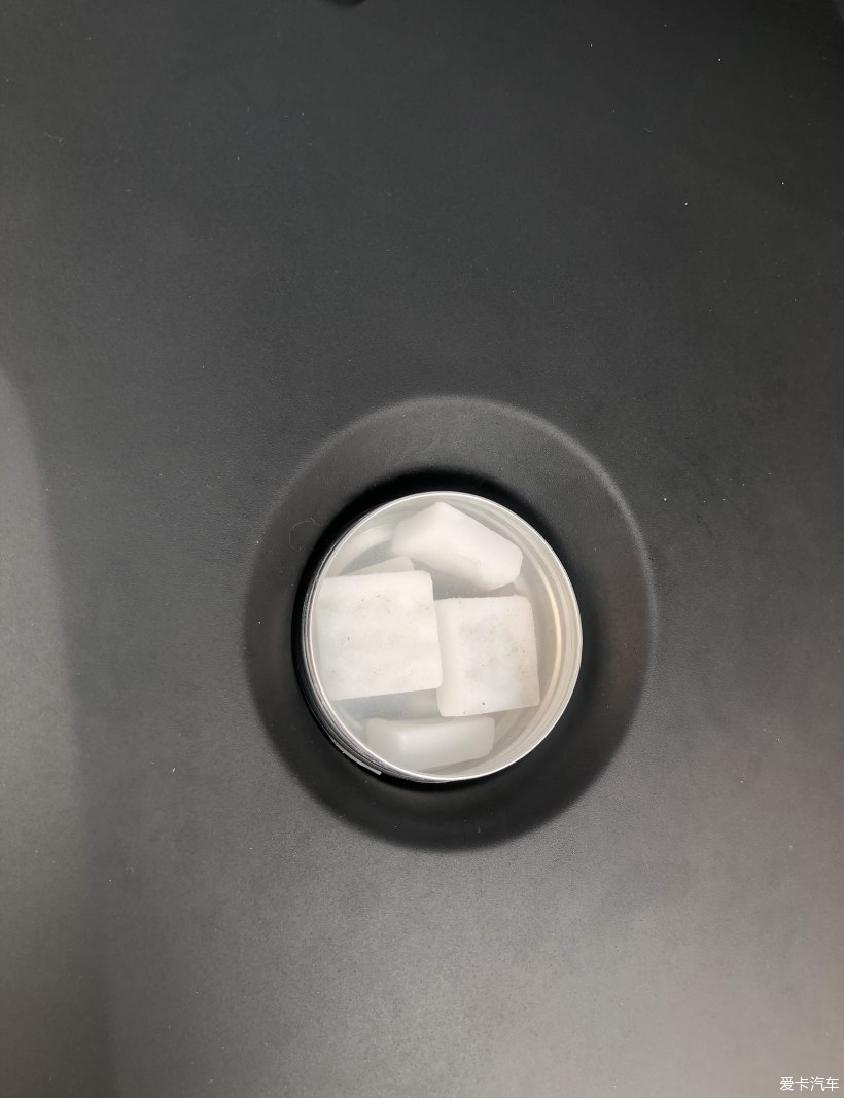

纯天然樟脑球
铝制糖盒
铝制糖盒

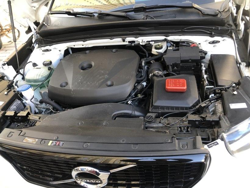

这是采取以上措施之后,车子的状态,就是日常积灰,摄于2021.3.31
