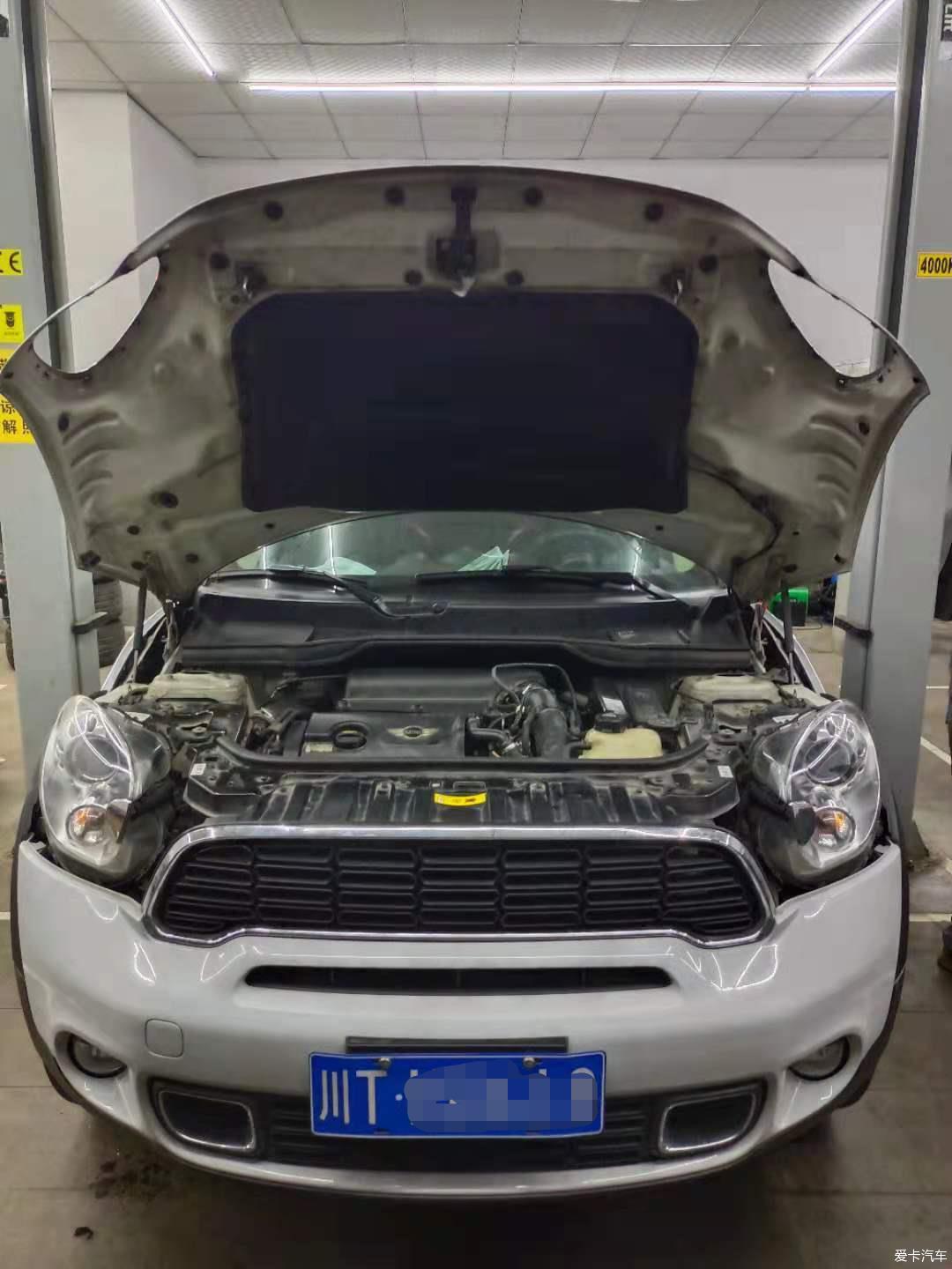

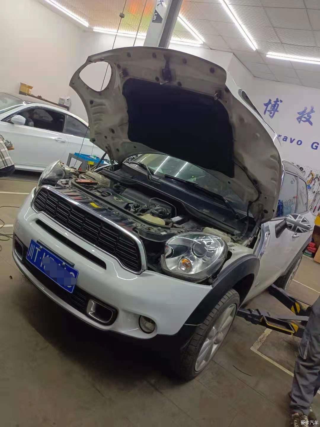

维修一台车龄8年的迷你烧机油,宝马MINI烧机油的问题我们呢已经维修了很多,大部分的车辆更换完油封基本能解决或者要很大的改善。这次维修的这一台MINI搭载的N18发动机,车辆由于烧机油严重所以需要维修。接下来我们开始施工,大约需要6个小时左右。
这台MINIR60车况还算不错

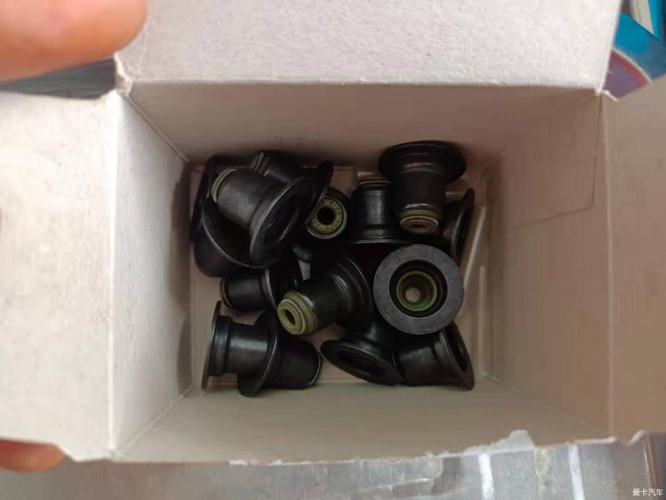

这是我们拆下来的油封,通过手的触感可以明显的发现油封的唇口已经碳化变硬。由于密封不严就会造成烧机油。
我们准备的16个油封

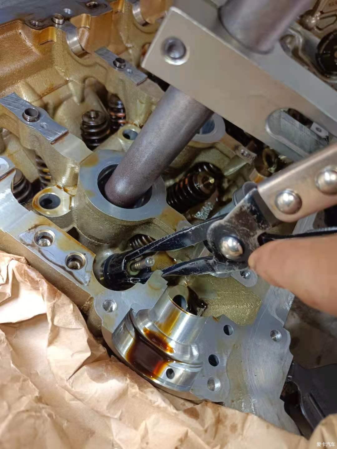

更换油封的过程
安装油封前的准备
借助工具将新的油封安装回发动机

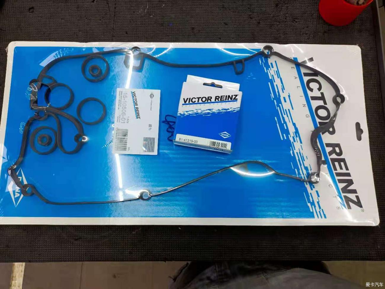

接着我们更换全新的气门室密封垫
全新密封垫
经过几个小时的维修,我们终于将车辆修好,并且试车
