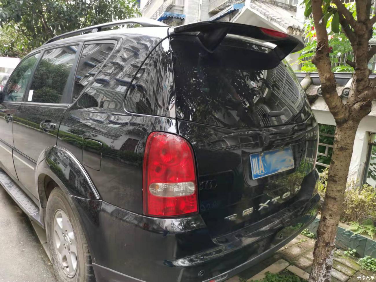

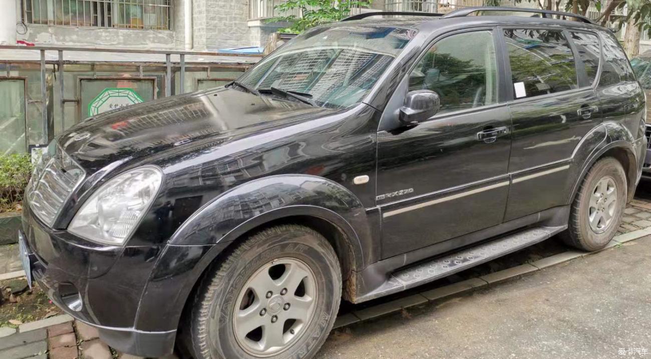

难得,先给雷2露个脸亮个相:
真如坛中某位大佬说的:开不坏的雷斯特!
