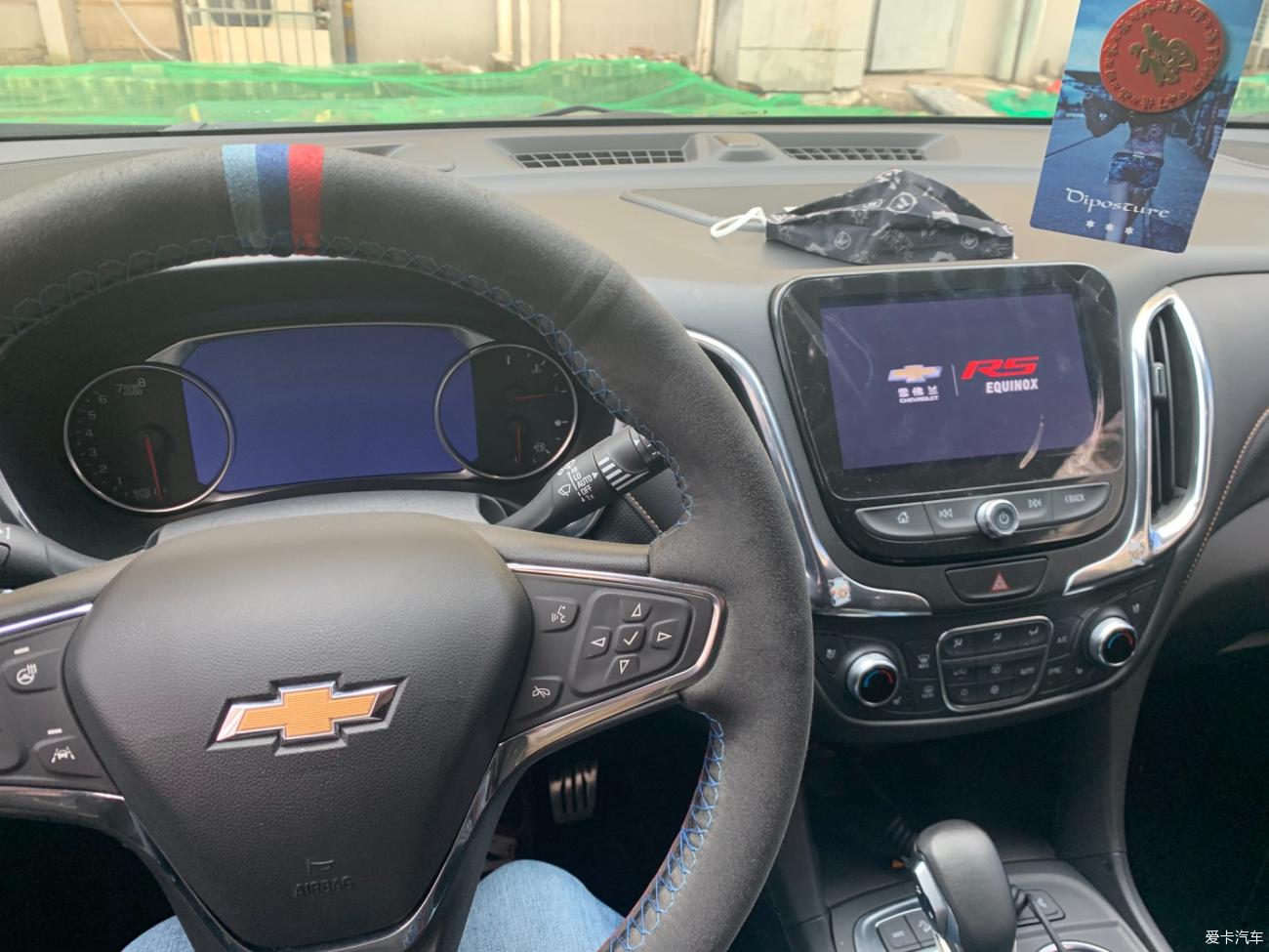

以下为施工图级效果图~

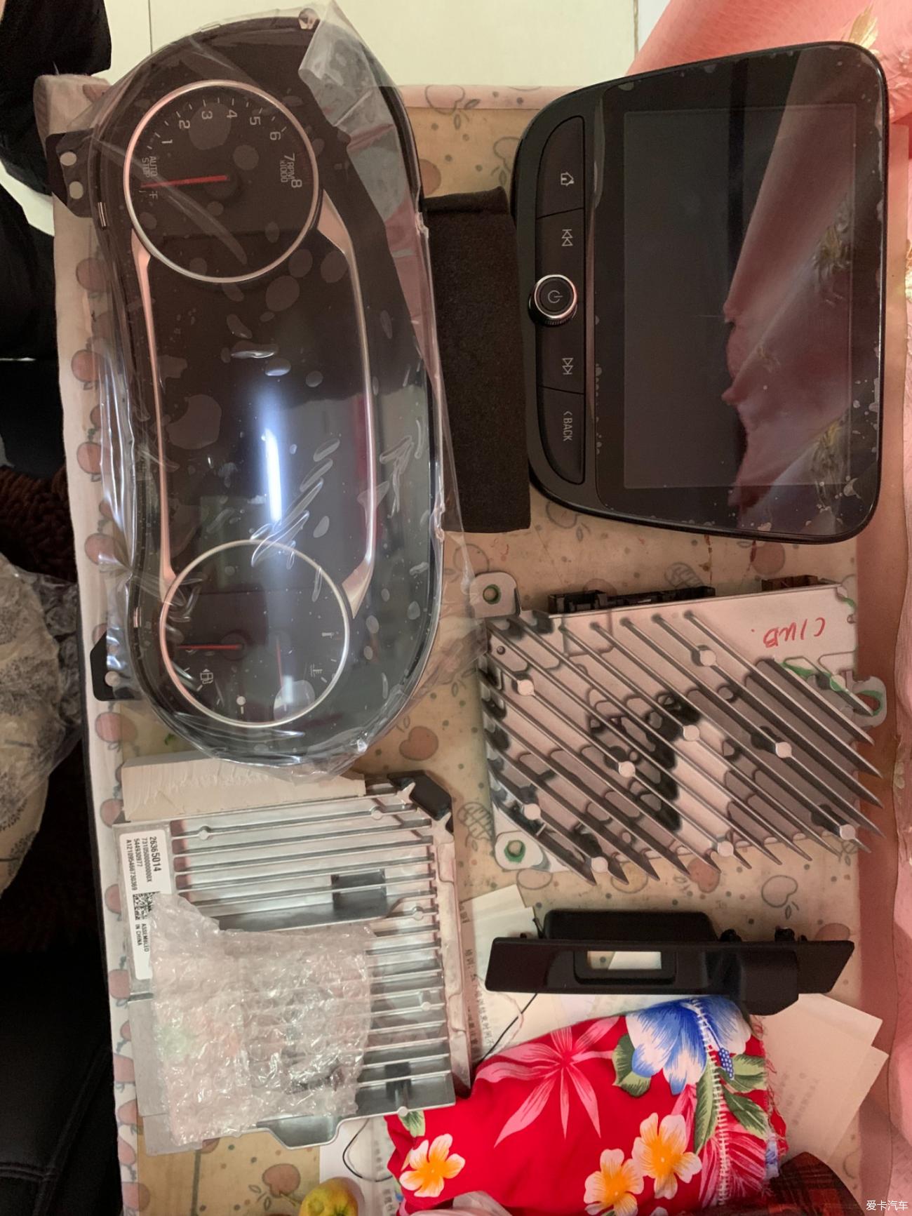

需要更换的设备全家福~仪表、屏幕、功放、人机模块、后摄像头~

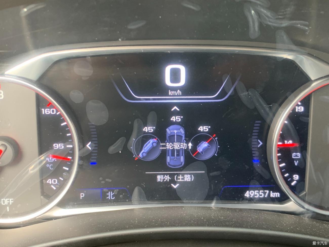

开拓者的仪表,完美使用,比昂科威的仪表最大的优点是,油箱盖指向是对的~哈哈哈!缺点就是刻度数字都是白色的关机情况下不是全黑。

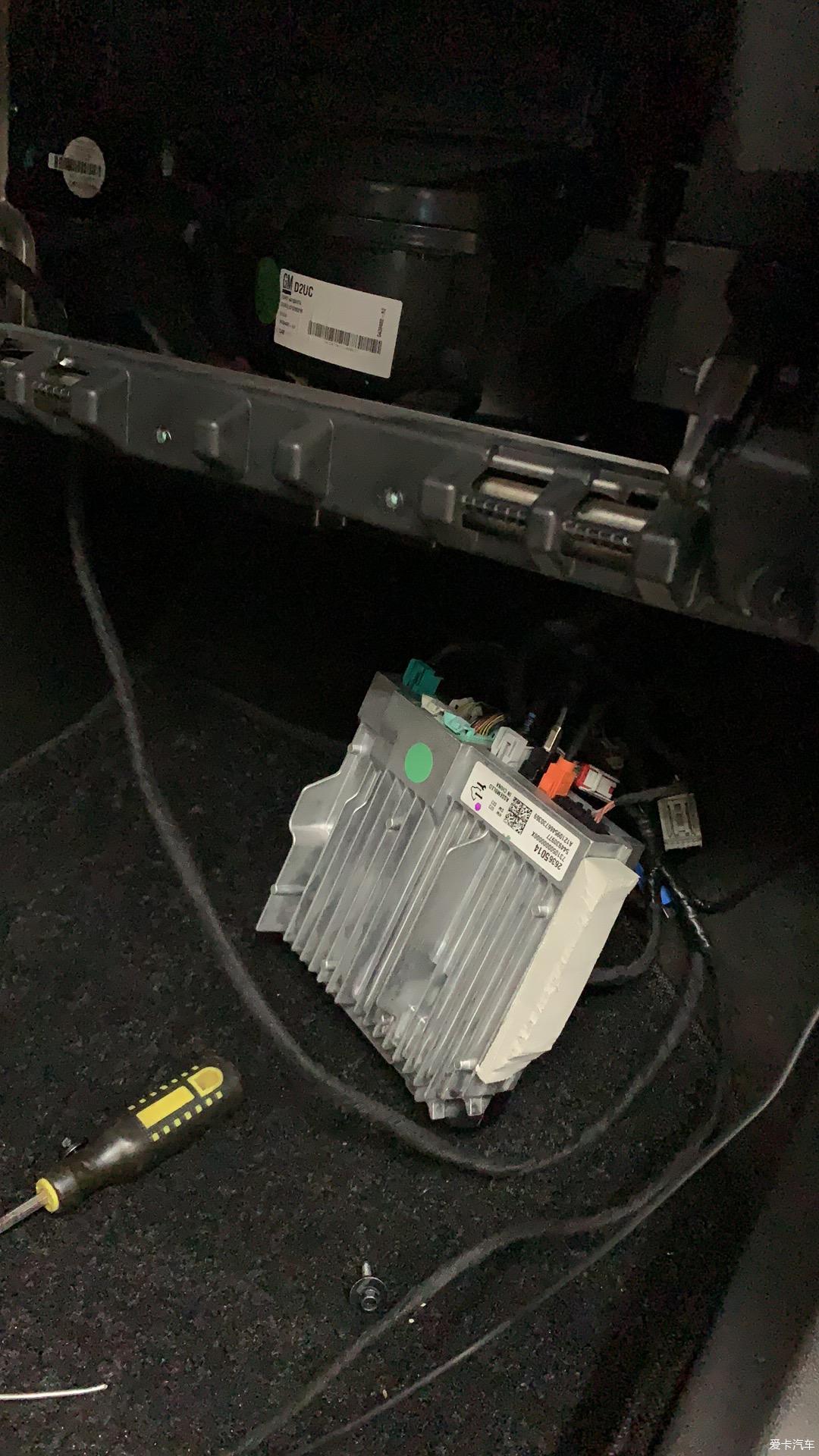

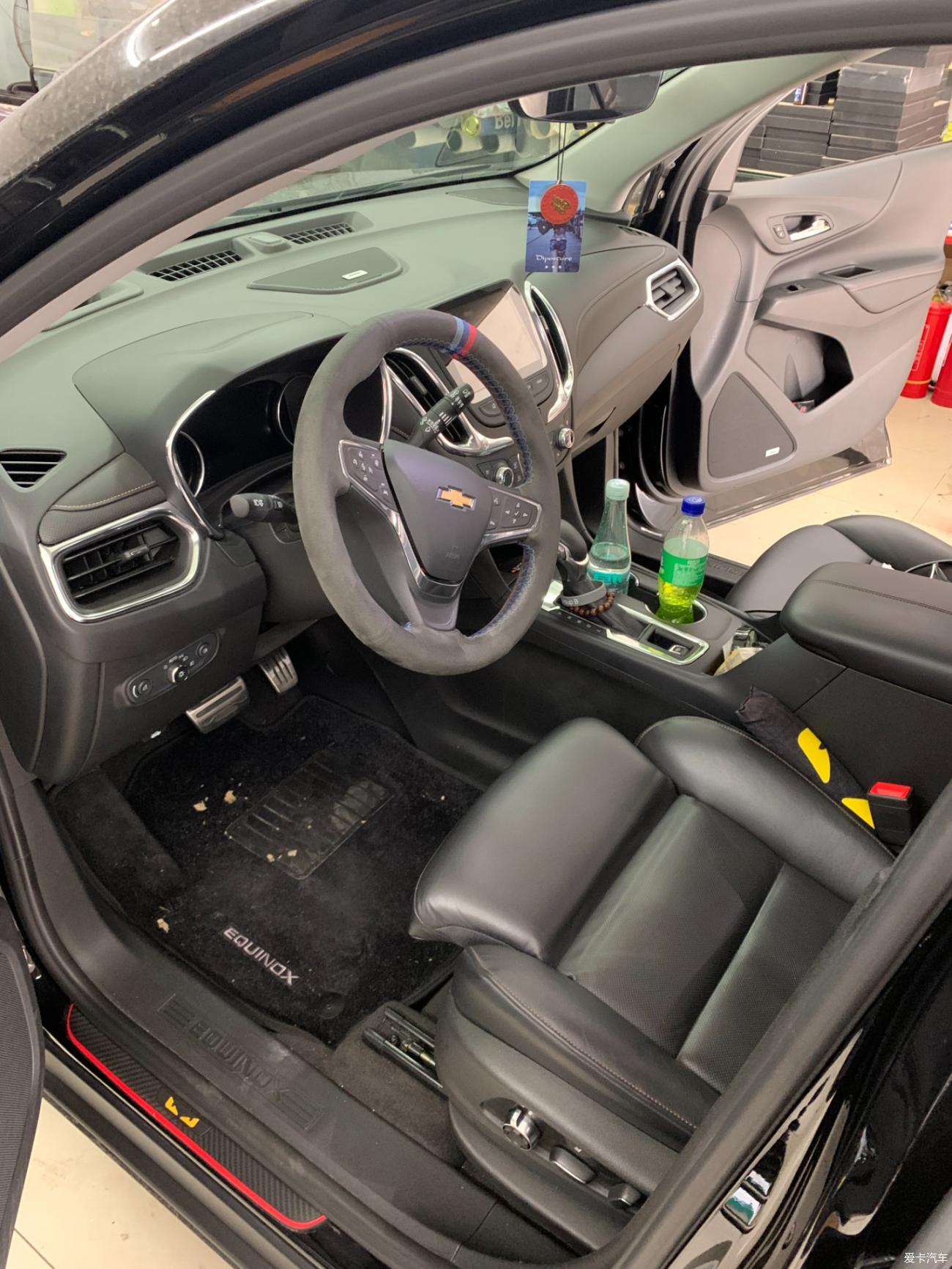

拆前留念~
原车的两个模块变成了一个~清爽了不少
功放对比,左面是新的右面是老的,bose音响必须换。

换完后的整体效果
开拓者仪表说实在的比opc的少了很多功能,不过哪些功能也没啥用。。。

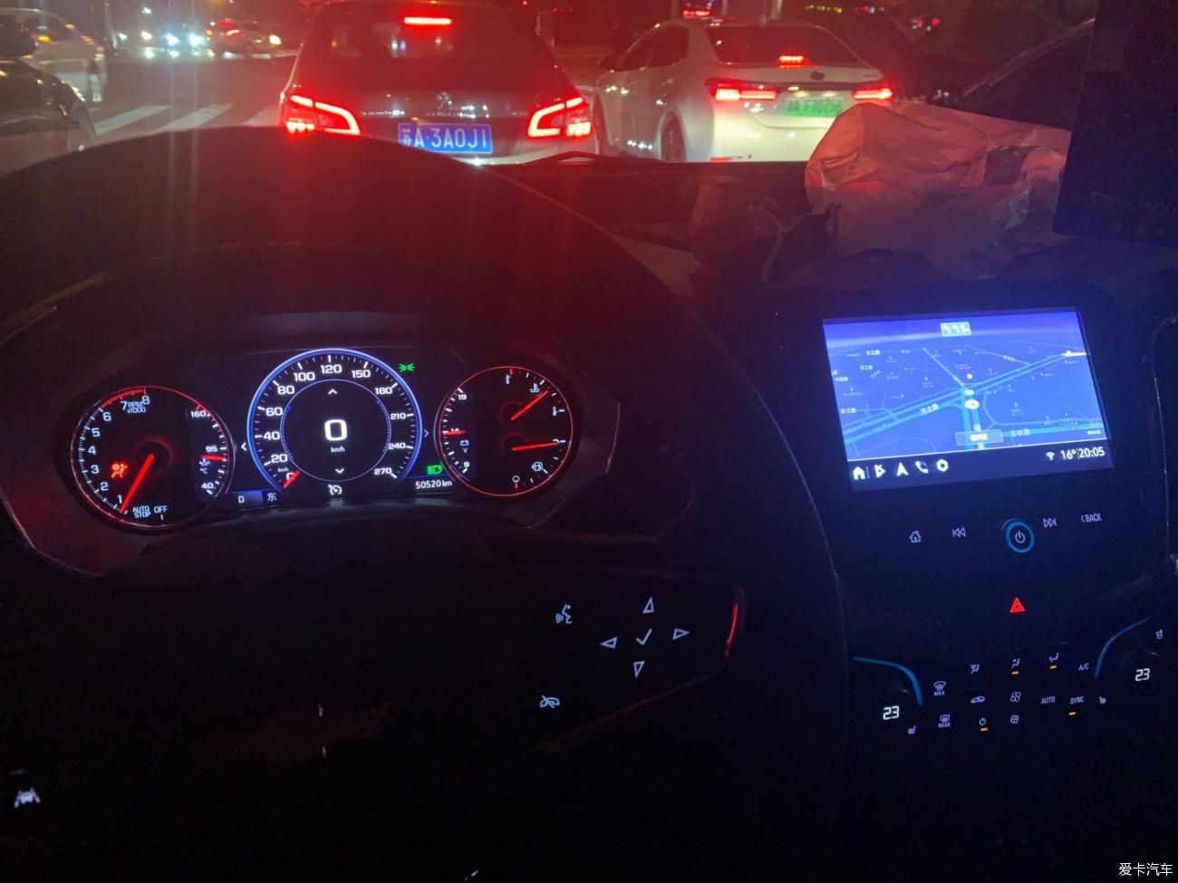

夜晚导航效果,显示清晰度真的是肉眼可见的提升。
