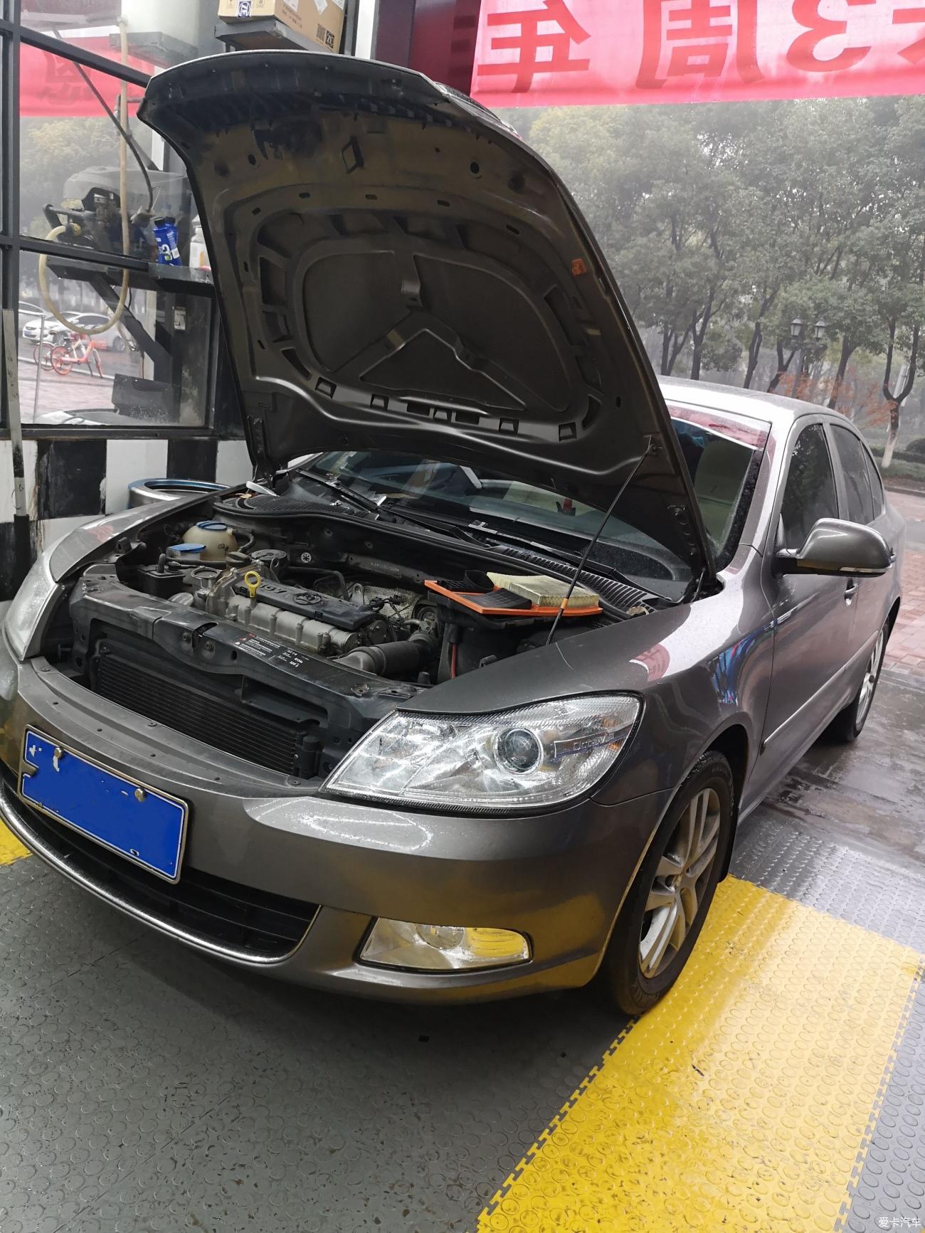

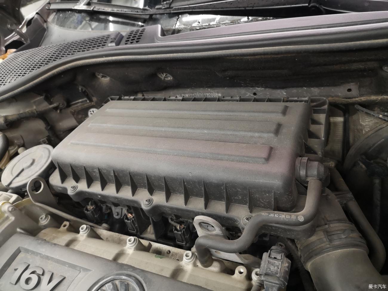

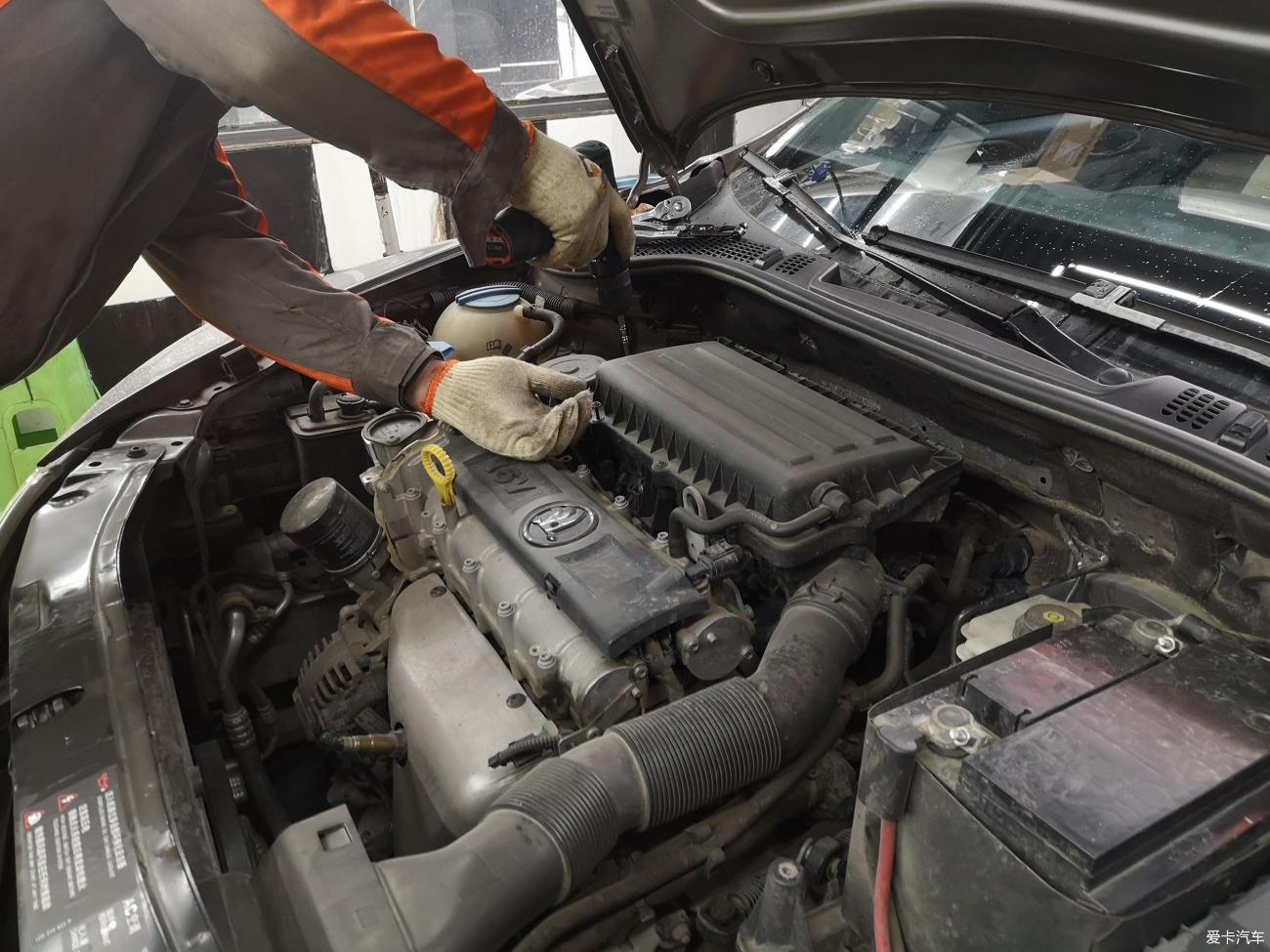

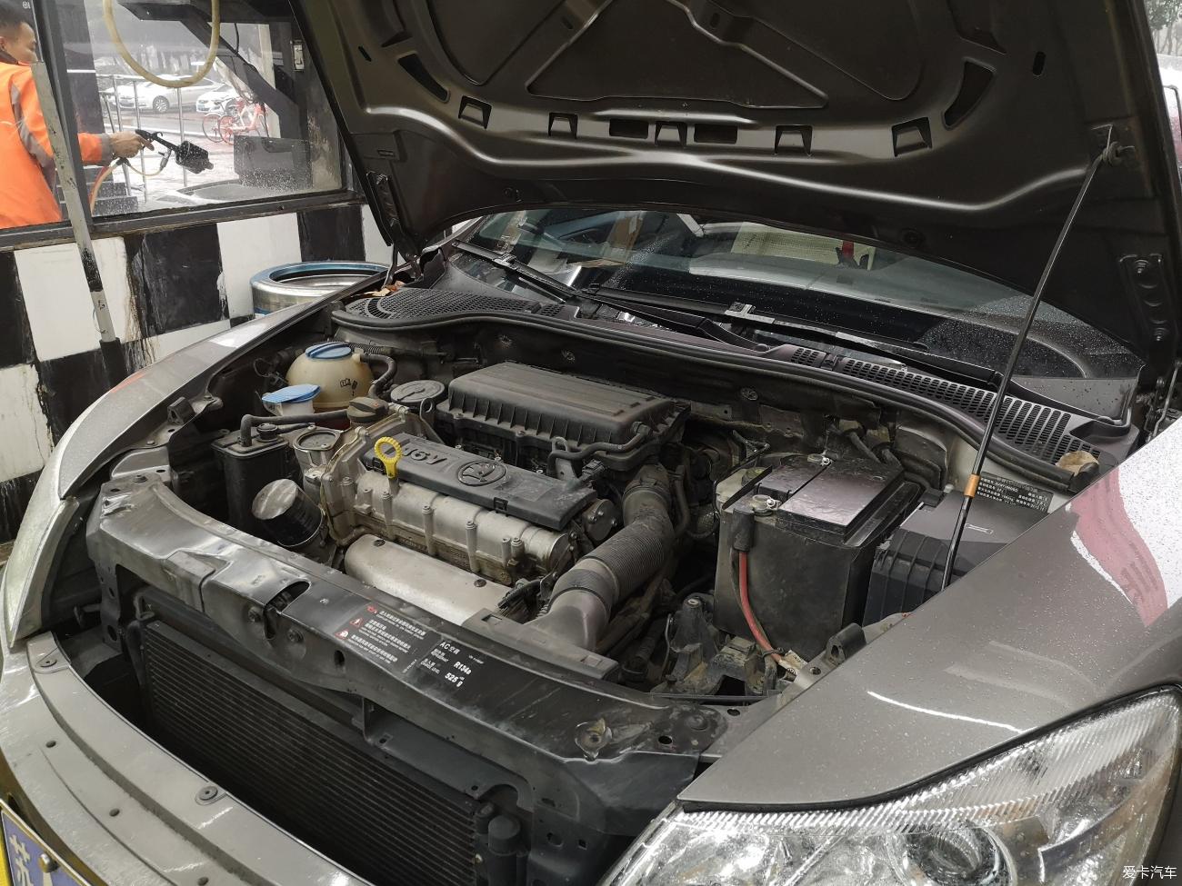

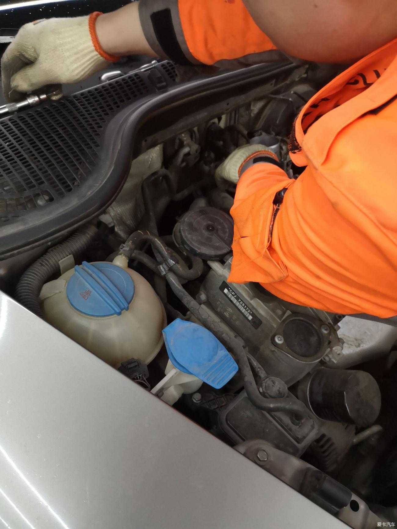

乘着周末早上店里车不多, 8点半驱车来到店里,打开发动机盖。

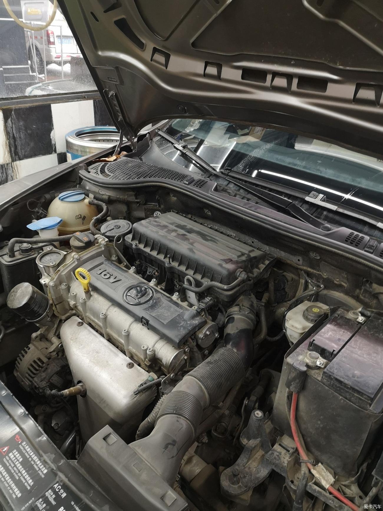

六年的发动机机舱。
节气门就藏在空气滤芯盒的下面。

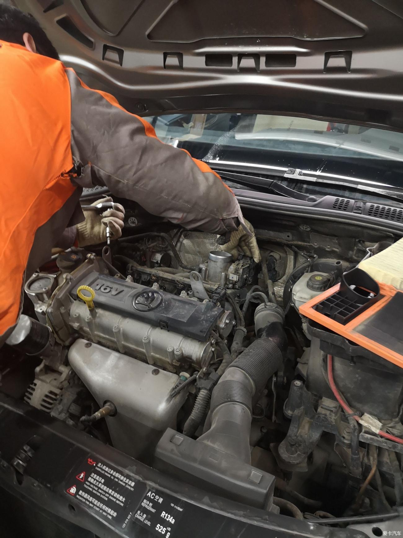

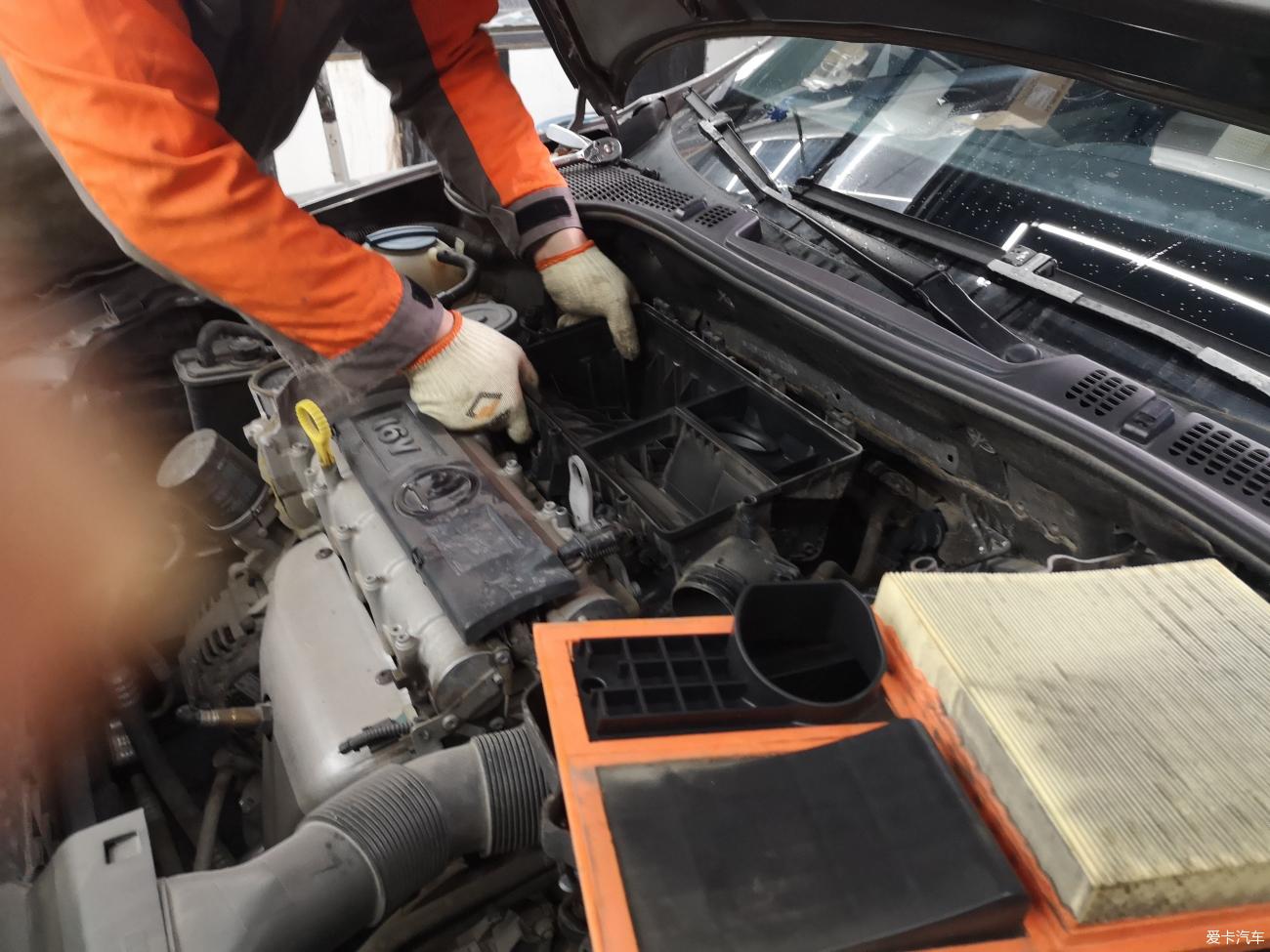

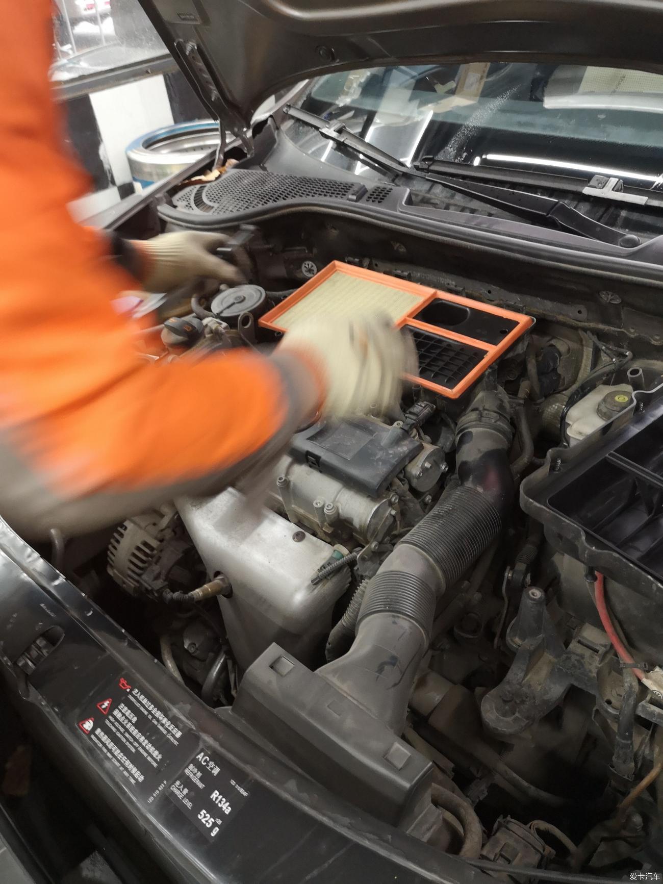

首先要拆调空气滤芯,好多个螺丝。

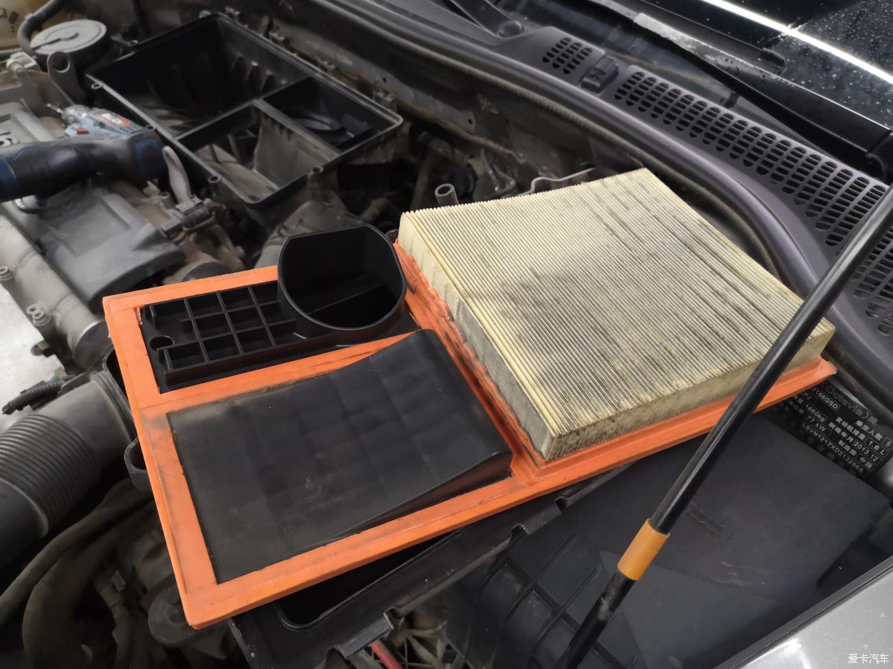

有点发黑的空气滤芯,用了1年多了。

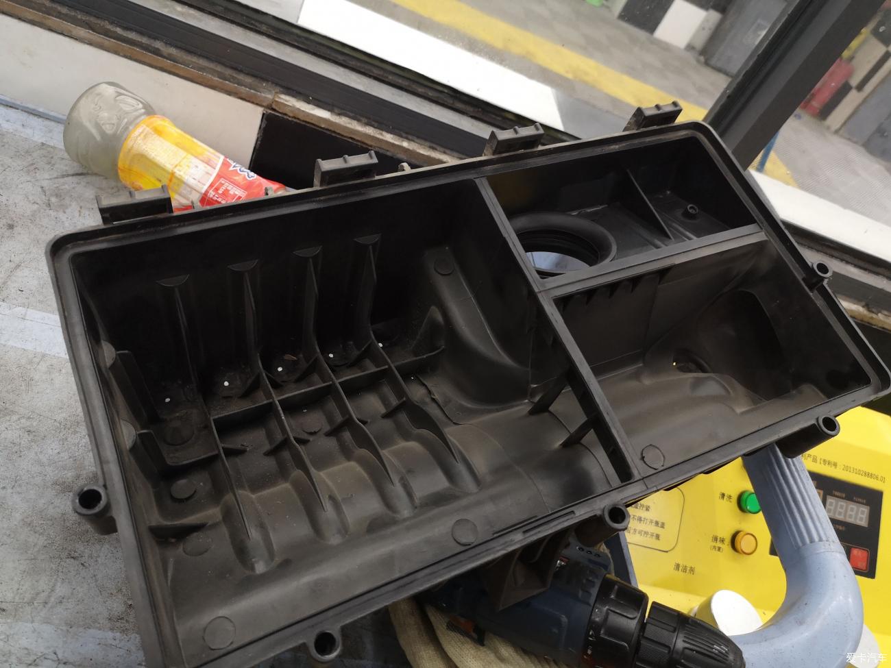

滤芯盒盖子取下来。

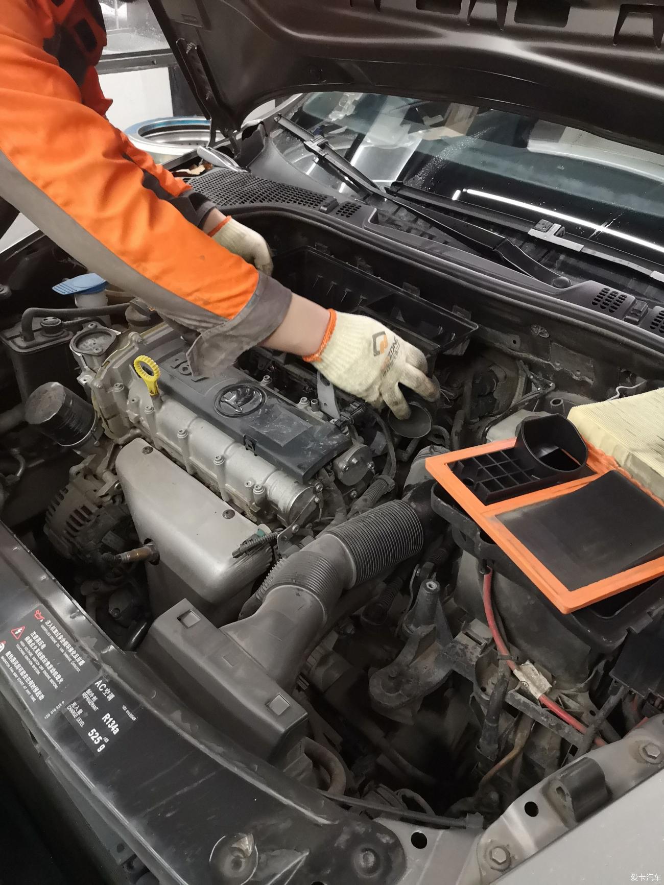

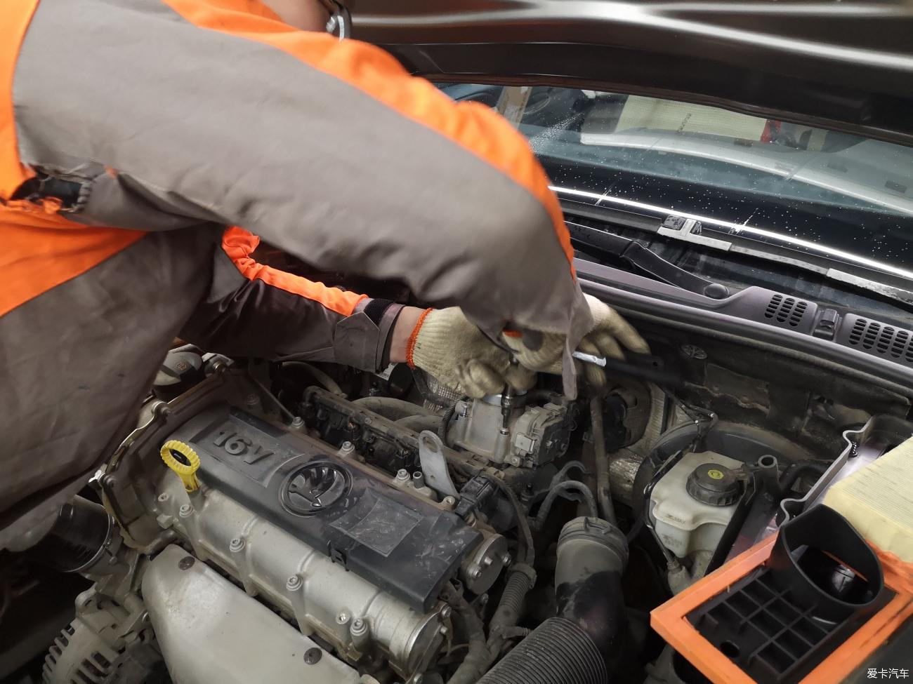

用钳子取下进气支管,这样才能将盒子全部取下。
取下底座,不熟悉的人肯定不能用太大力气。

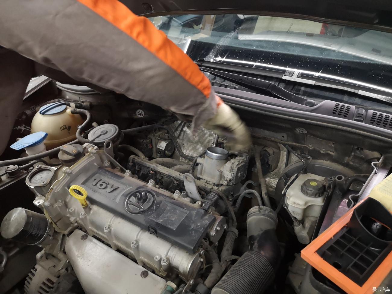

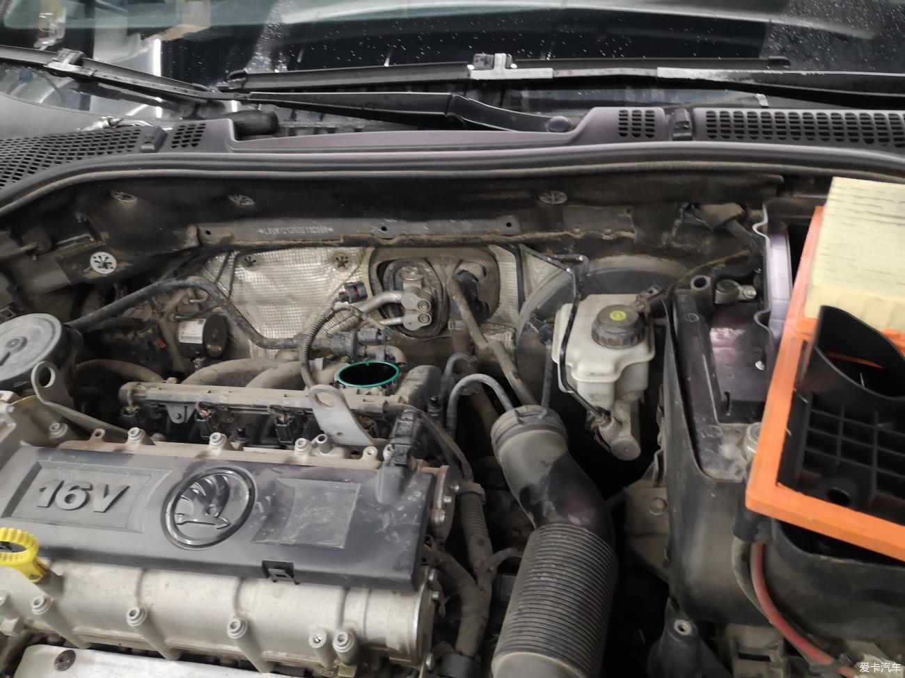

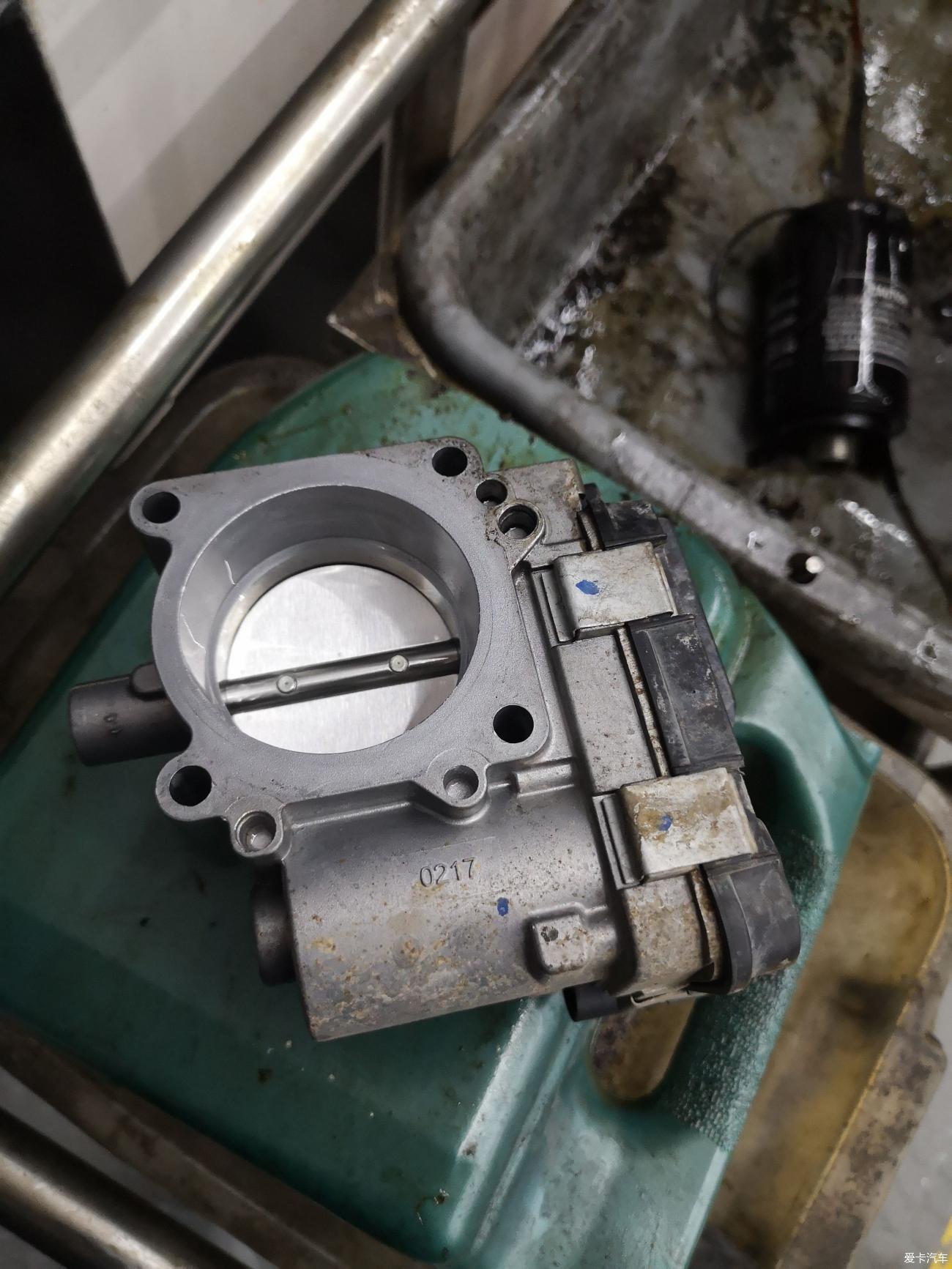

之后就能看到完整的节气门,有大约4根螺丝。
拆下来后的机舱,主要不能有异物掉进进气口。

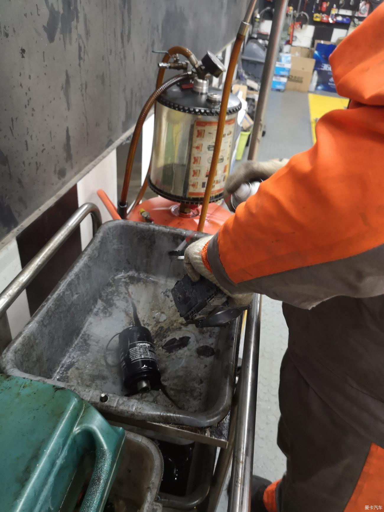

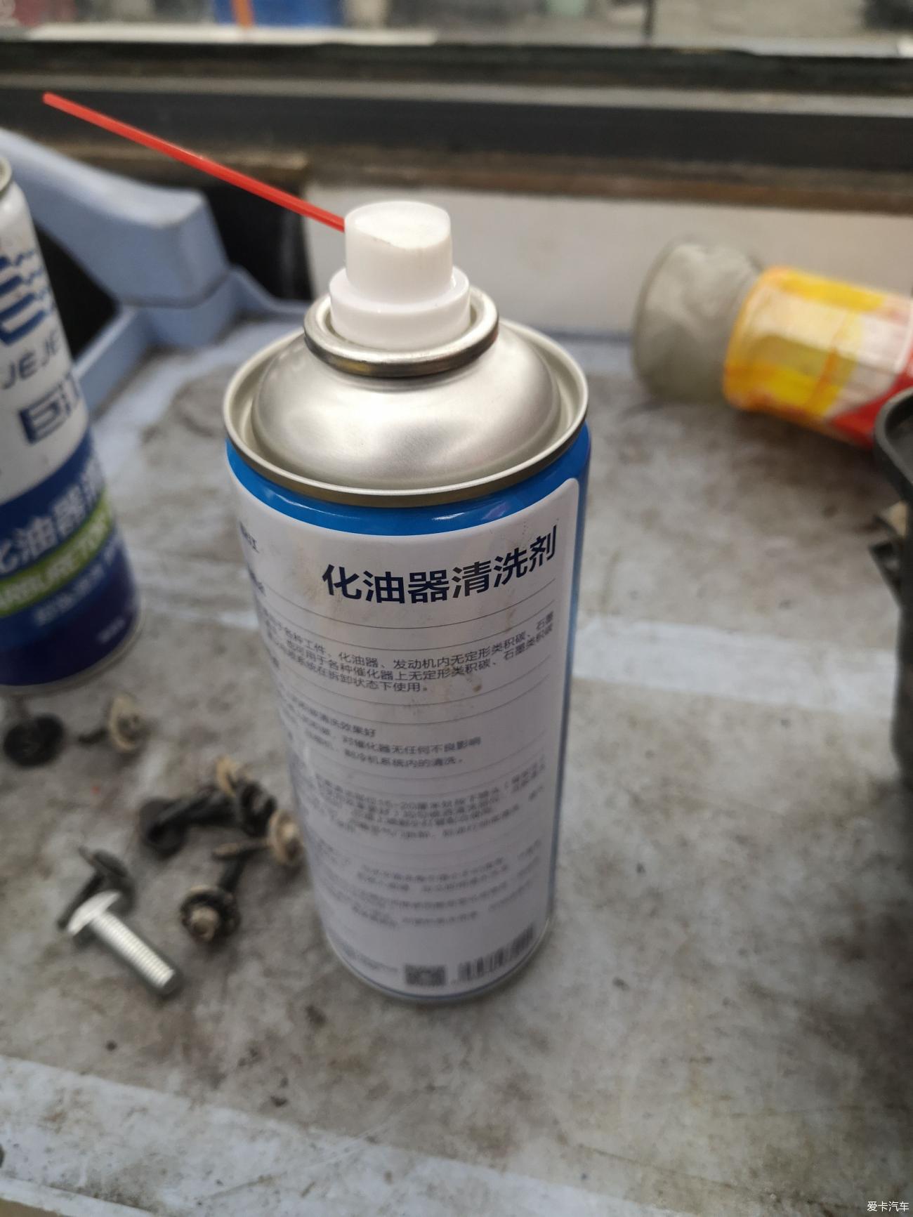

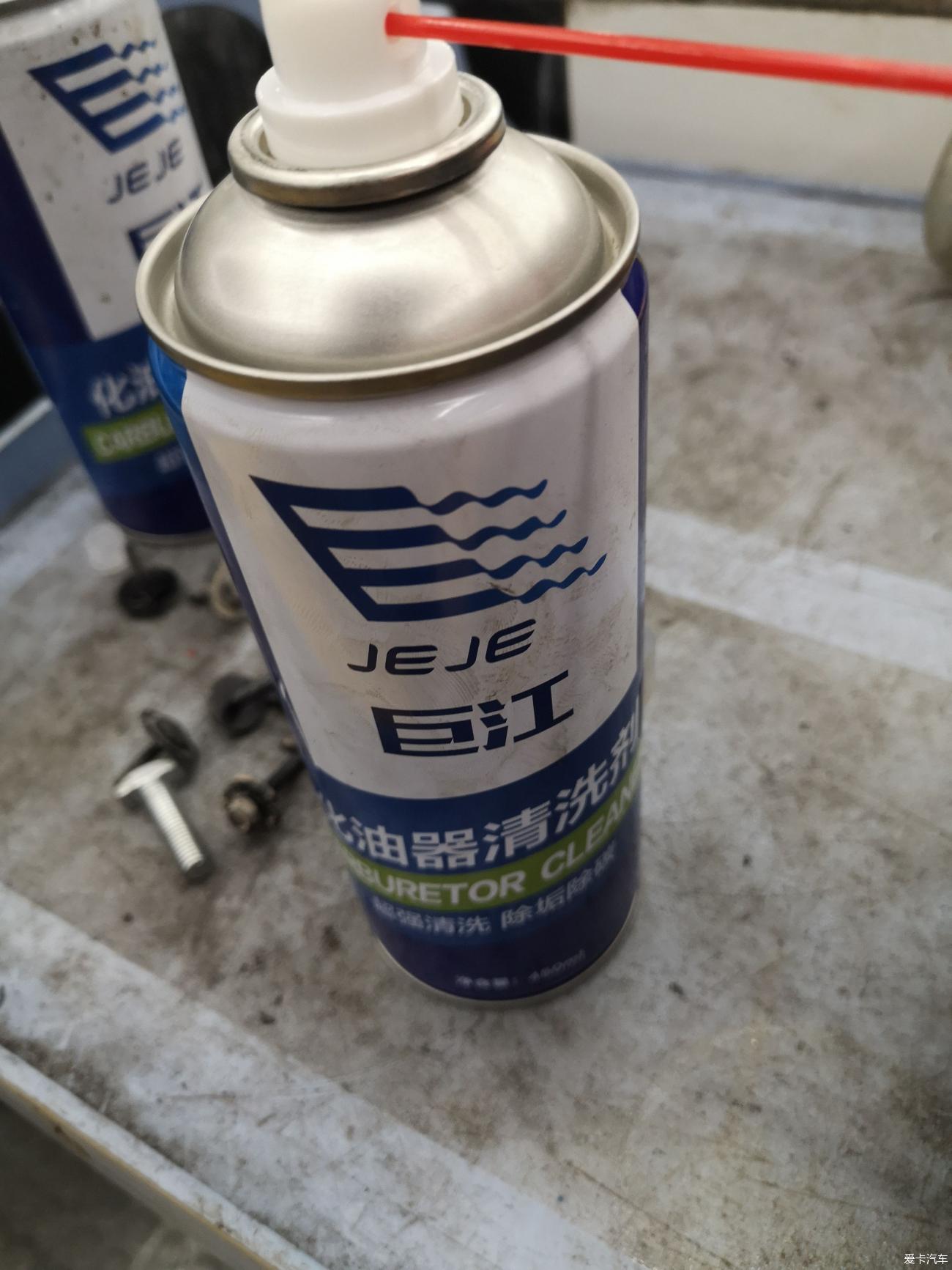

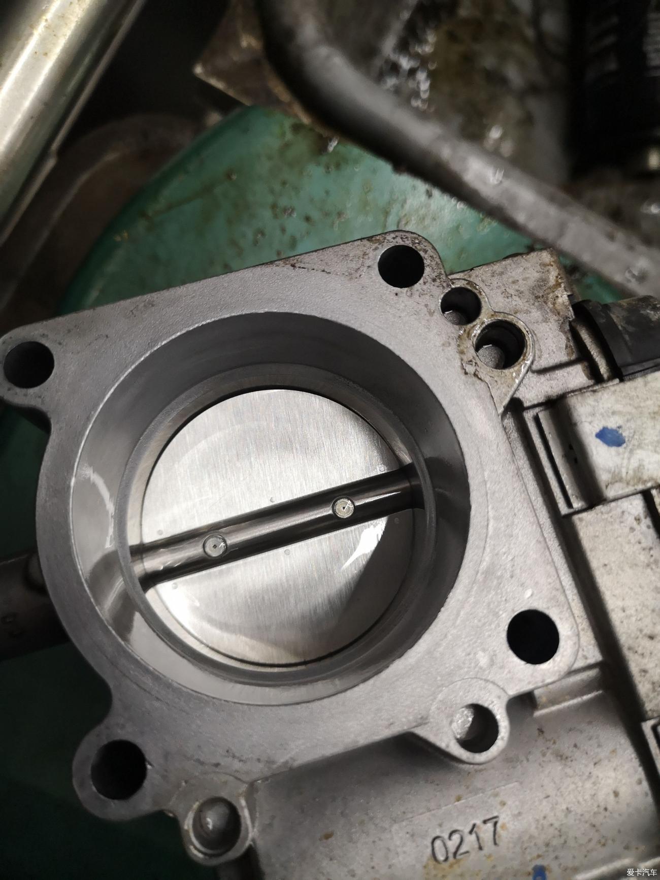

化油器清洗剂。
专门清洗积碳。
简单喷喷就可以。
清洗后的节气门。
亮亮亮!
