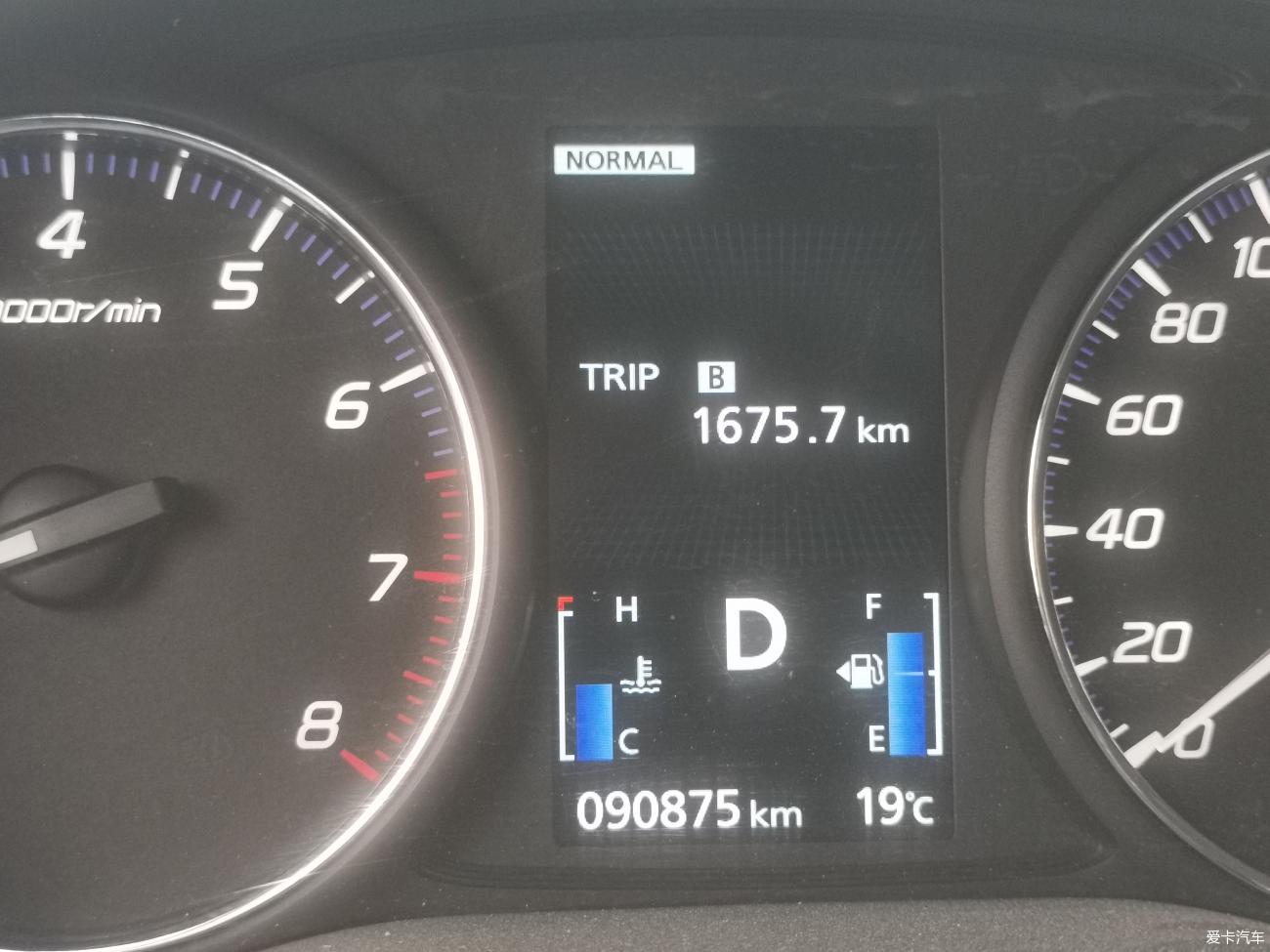

表显里程90875KM,这次出去跑了1675.7KM加油三箱,总计1120元!

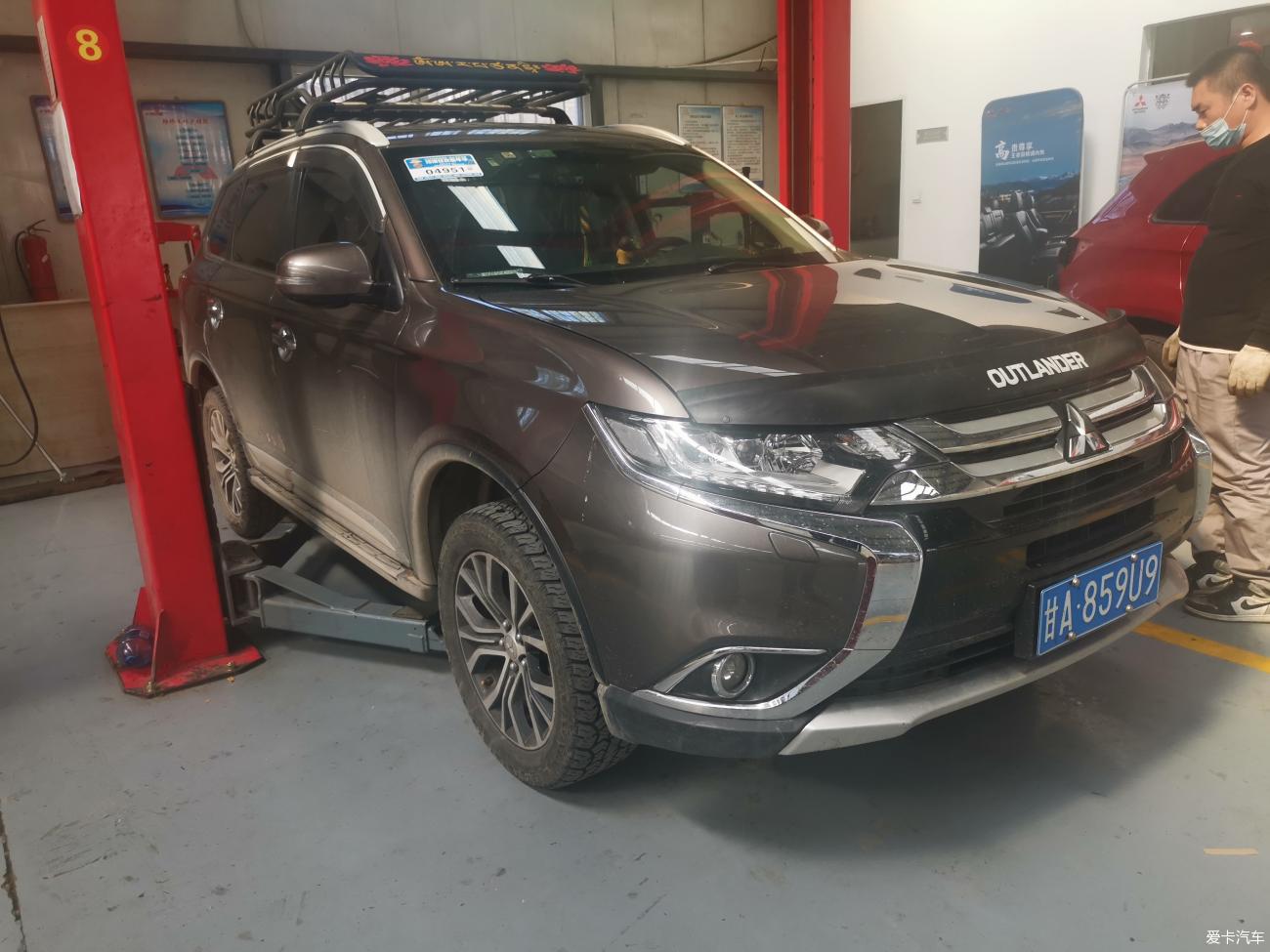

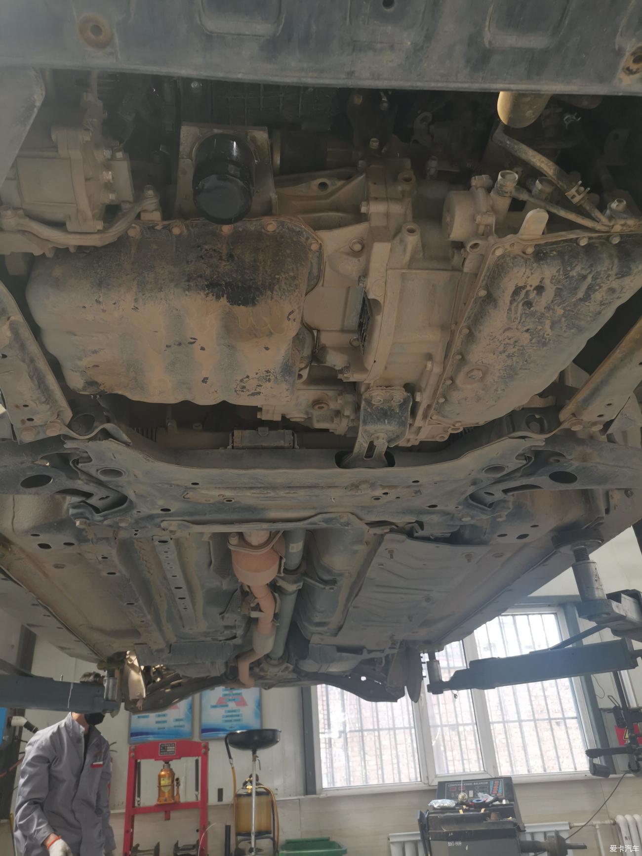

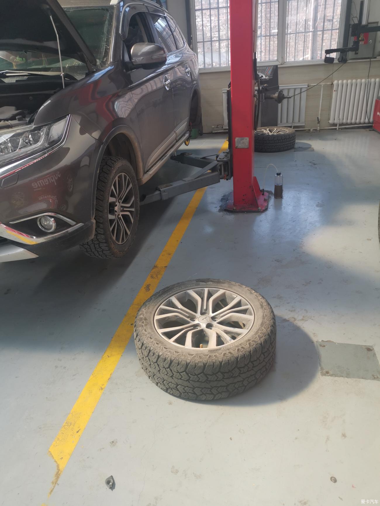

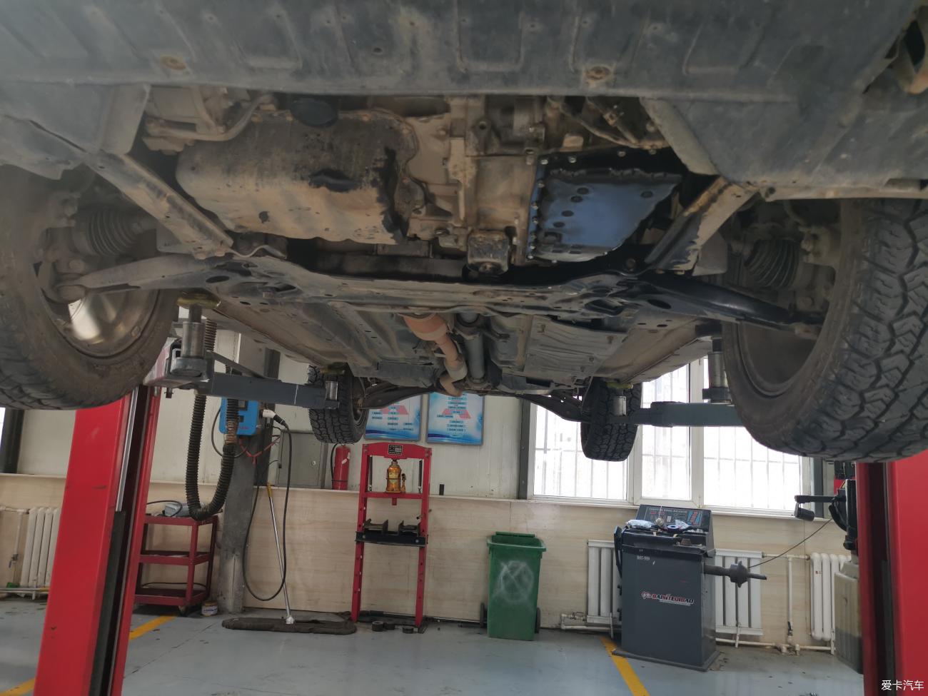

开到店里,上架子准备保养,看看造的脏不脏!
算算价格,看看怎么做!到底是拆油底壳还是不拆油底壳做!

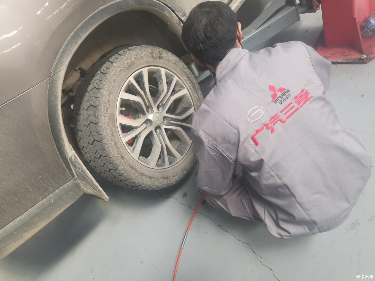

顺便让师傅检修一下刹车,倒一下轮胎!
对角倒轮胎!

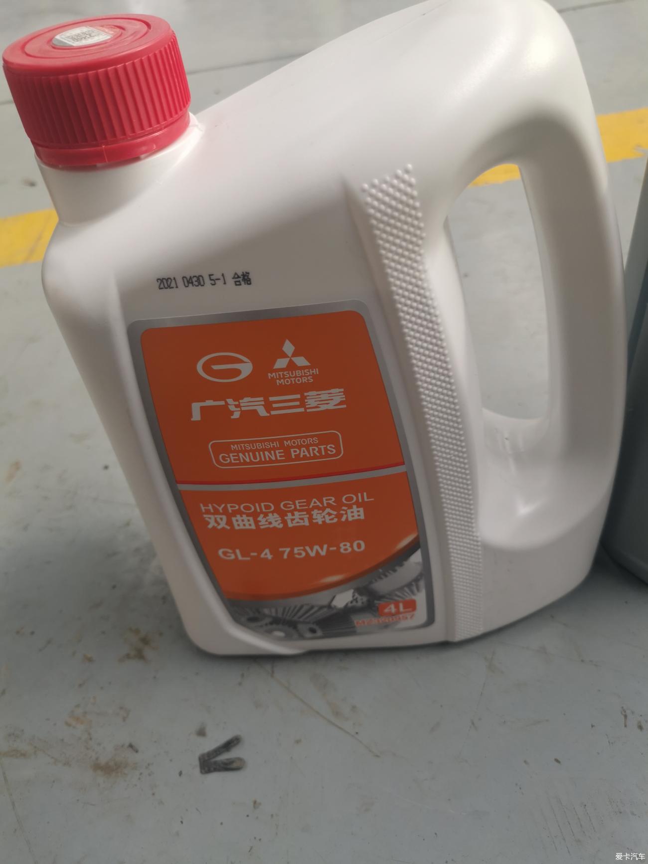

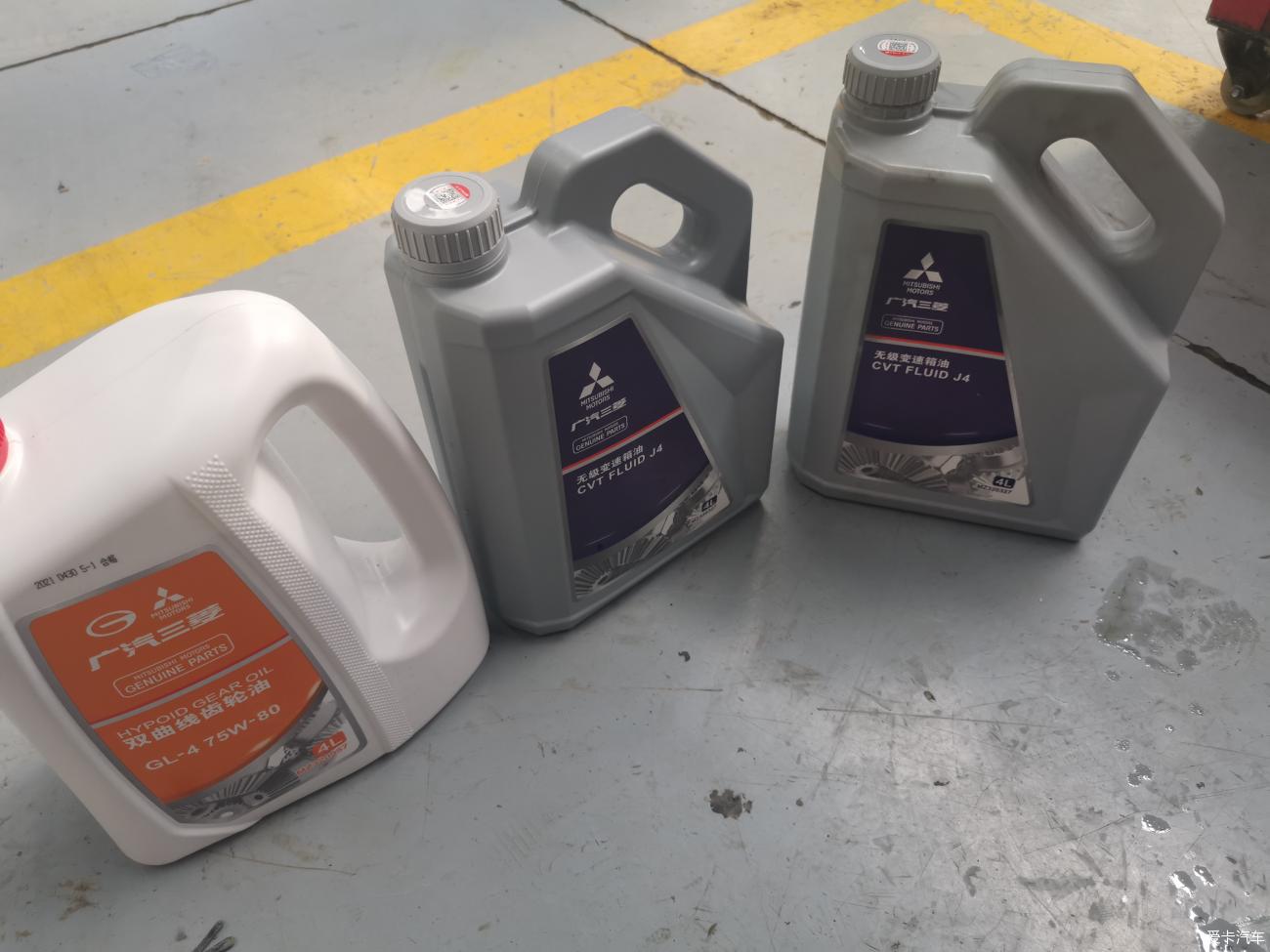

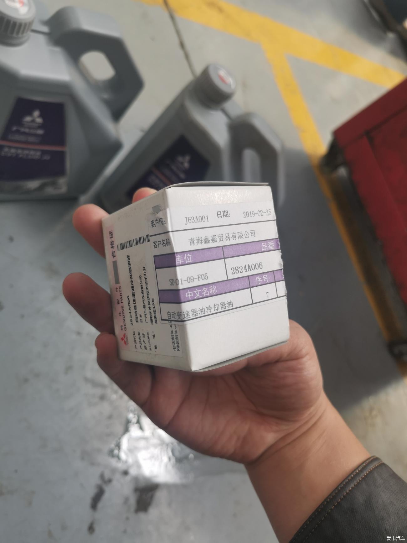

本次的耗材,前后四驱齿轮油4L,实际只用了不到2L,另外2L送车友了!

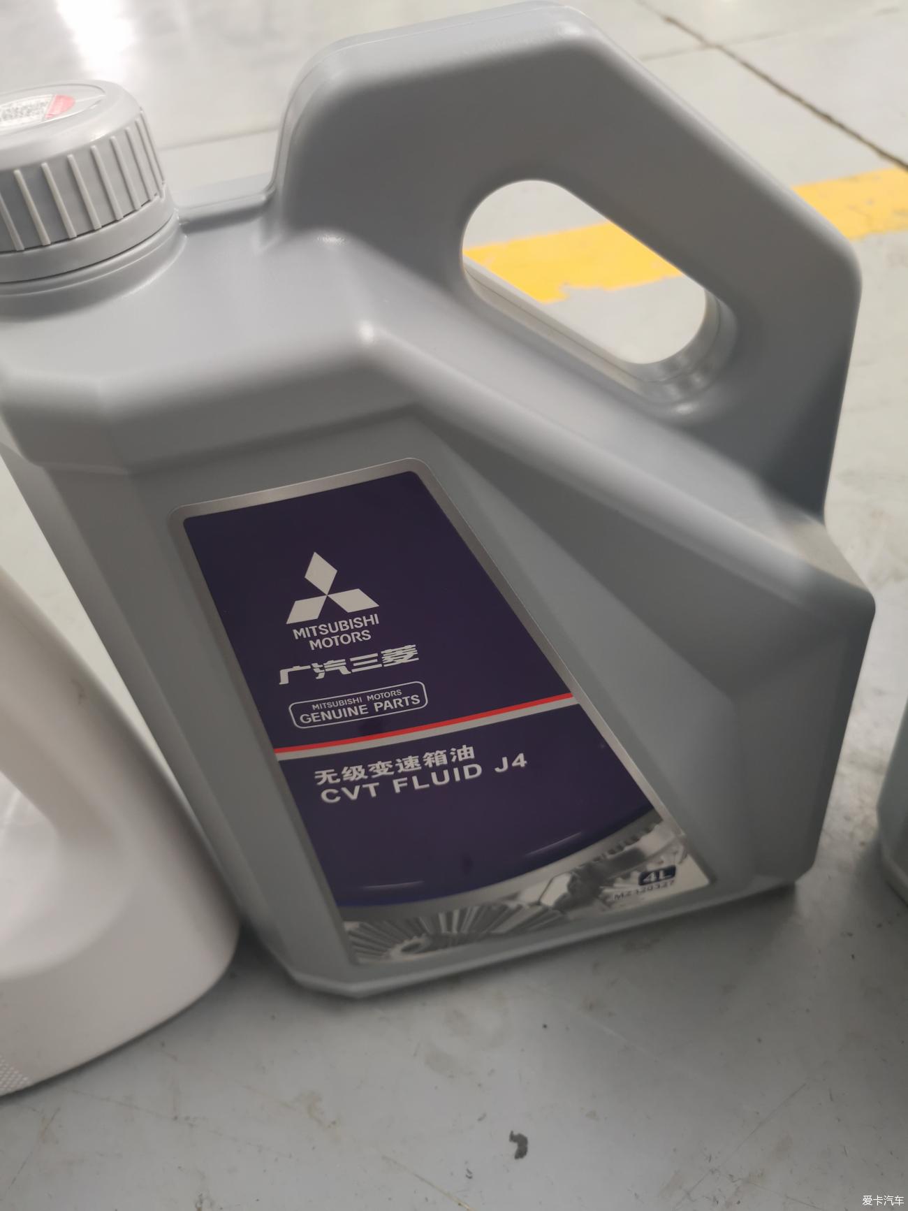

J4三菱专用变速箱油两桶合计8L!
一桶齿轮油,两桶变速箱油!

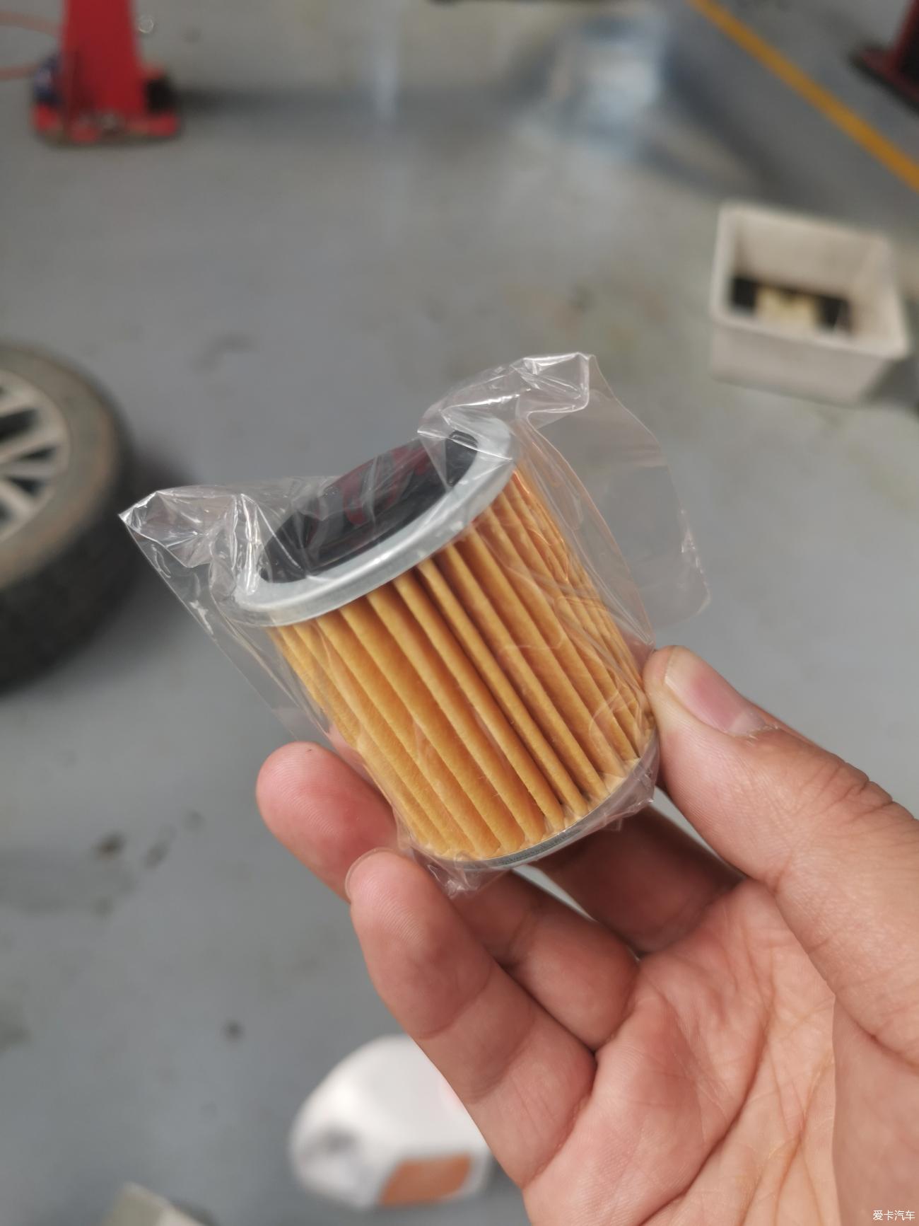

CVT变速油滤芯!
就这么个小破玩意129

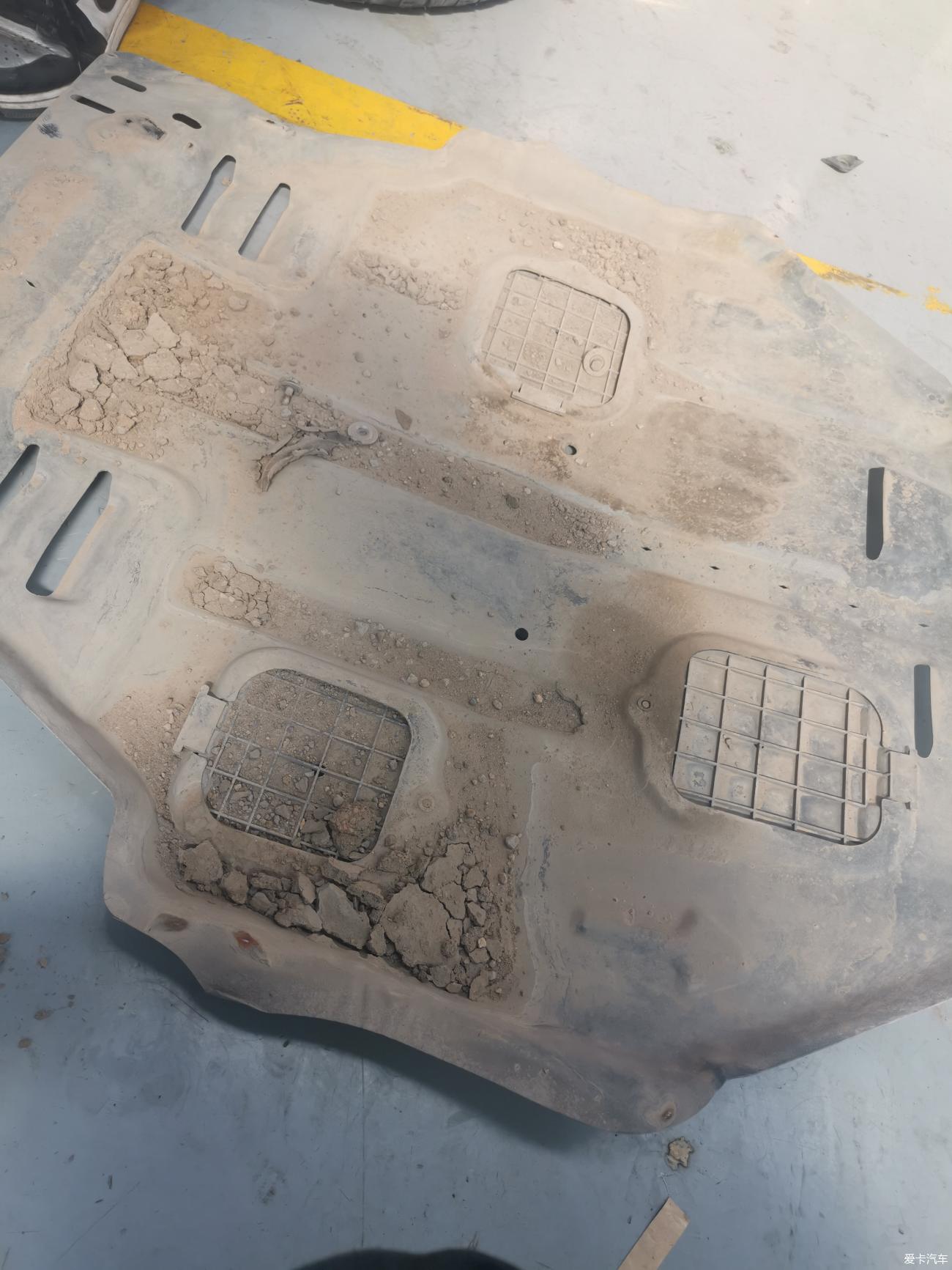

看看这个护板被我造的埋汰不

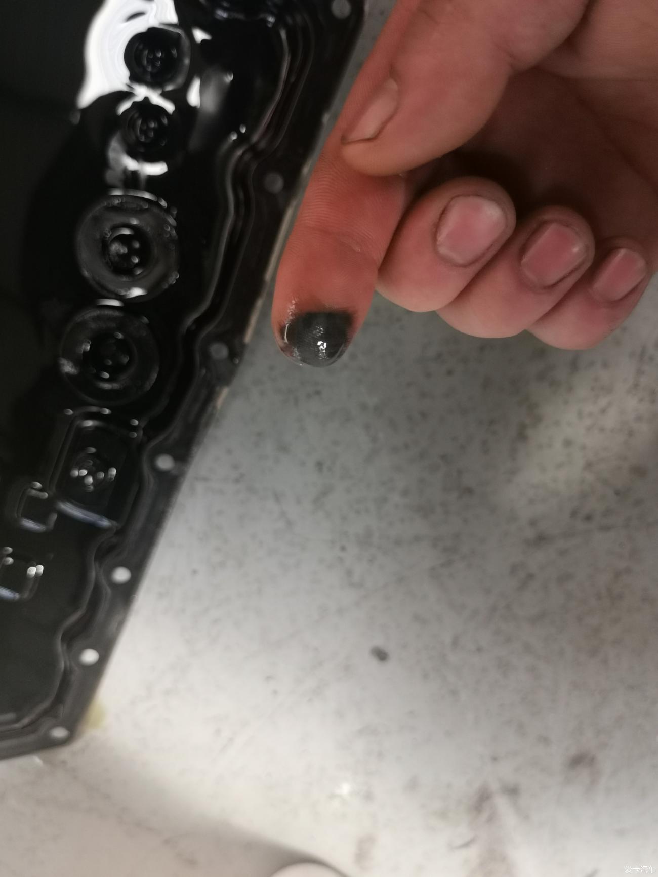

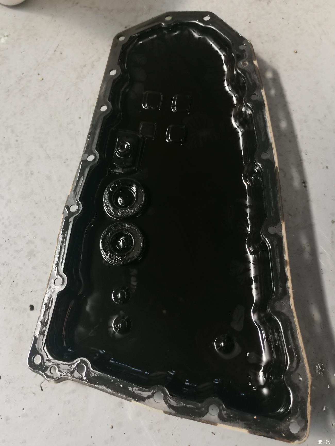

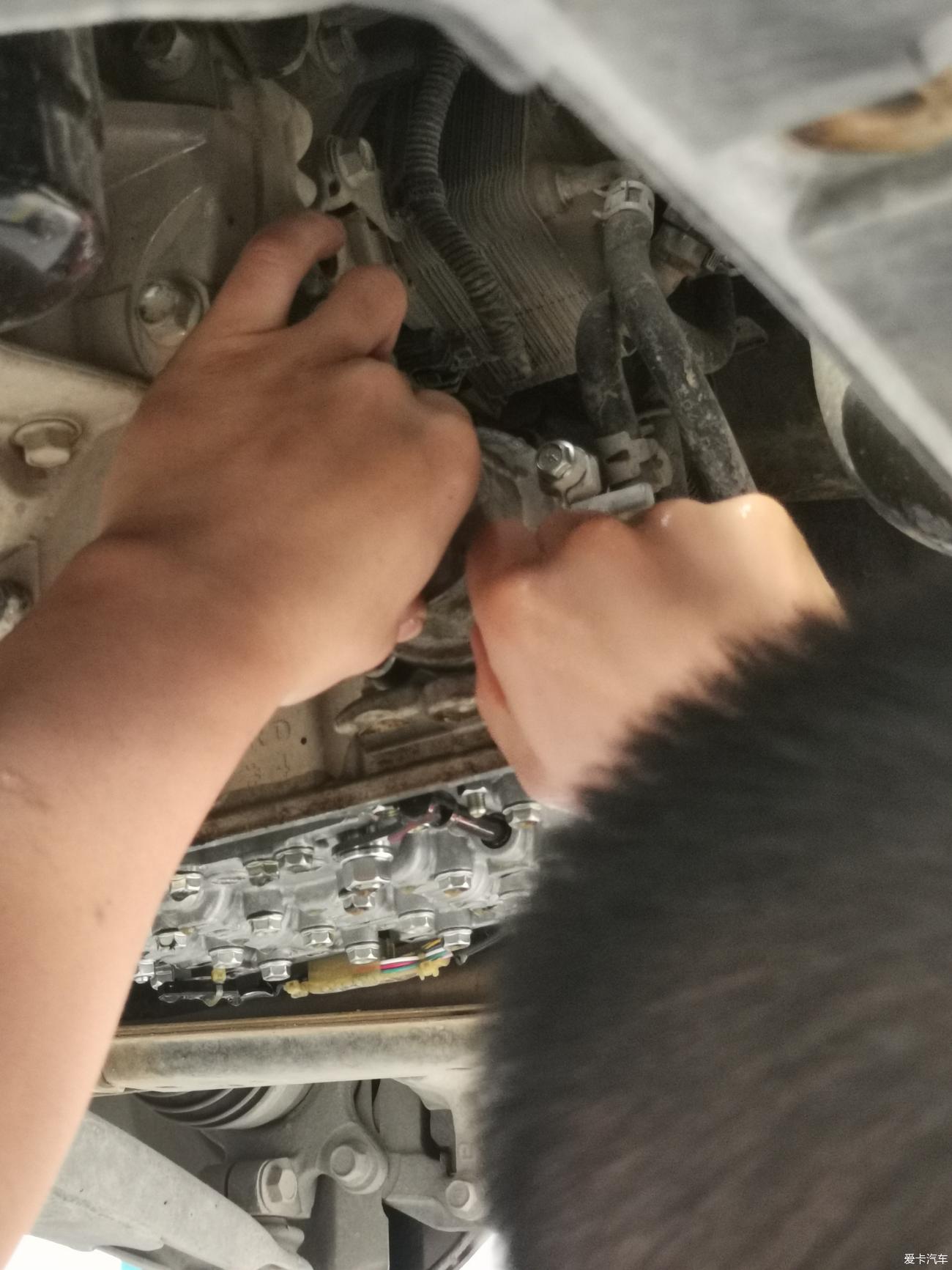

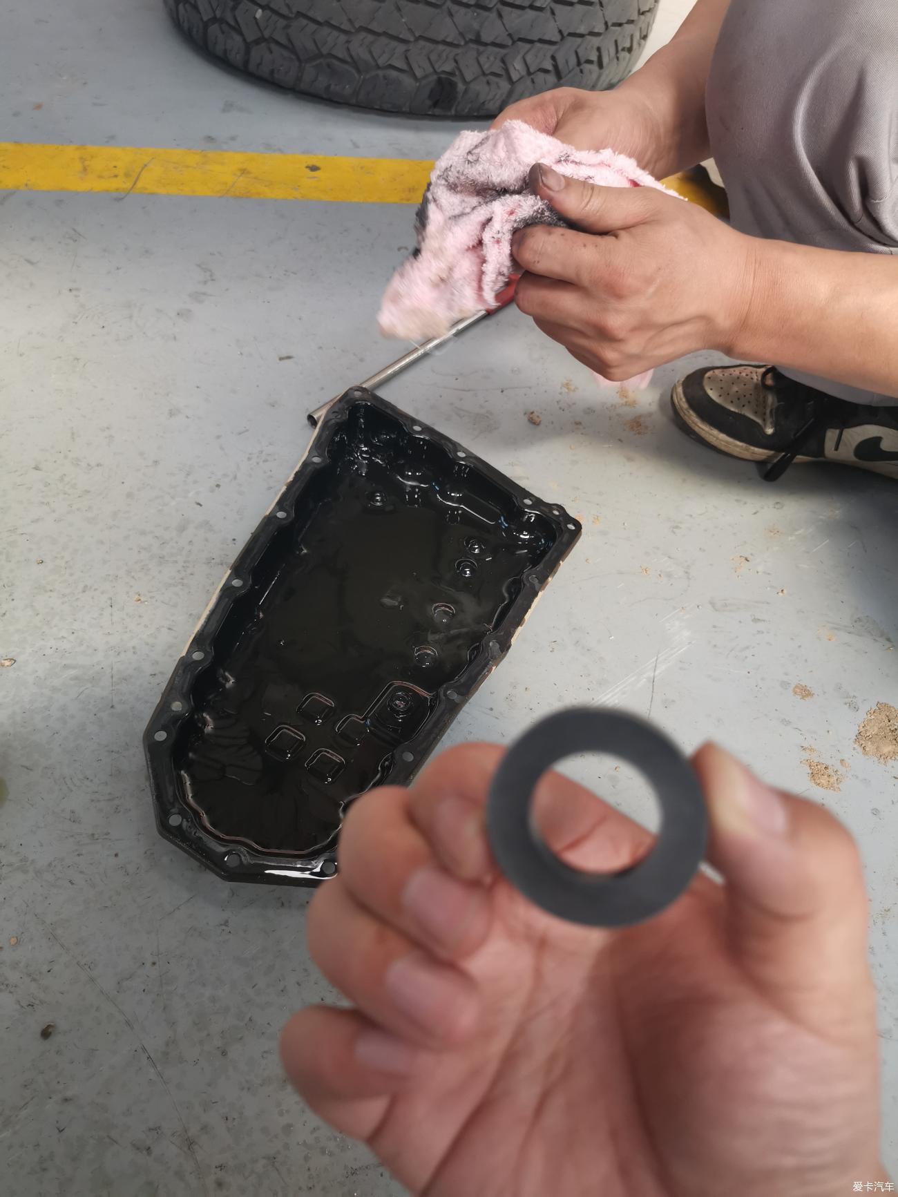

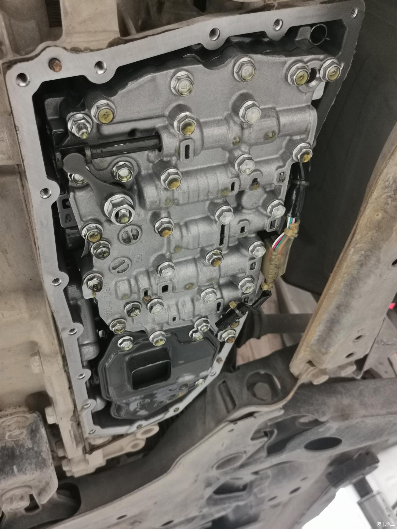

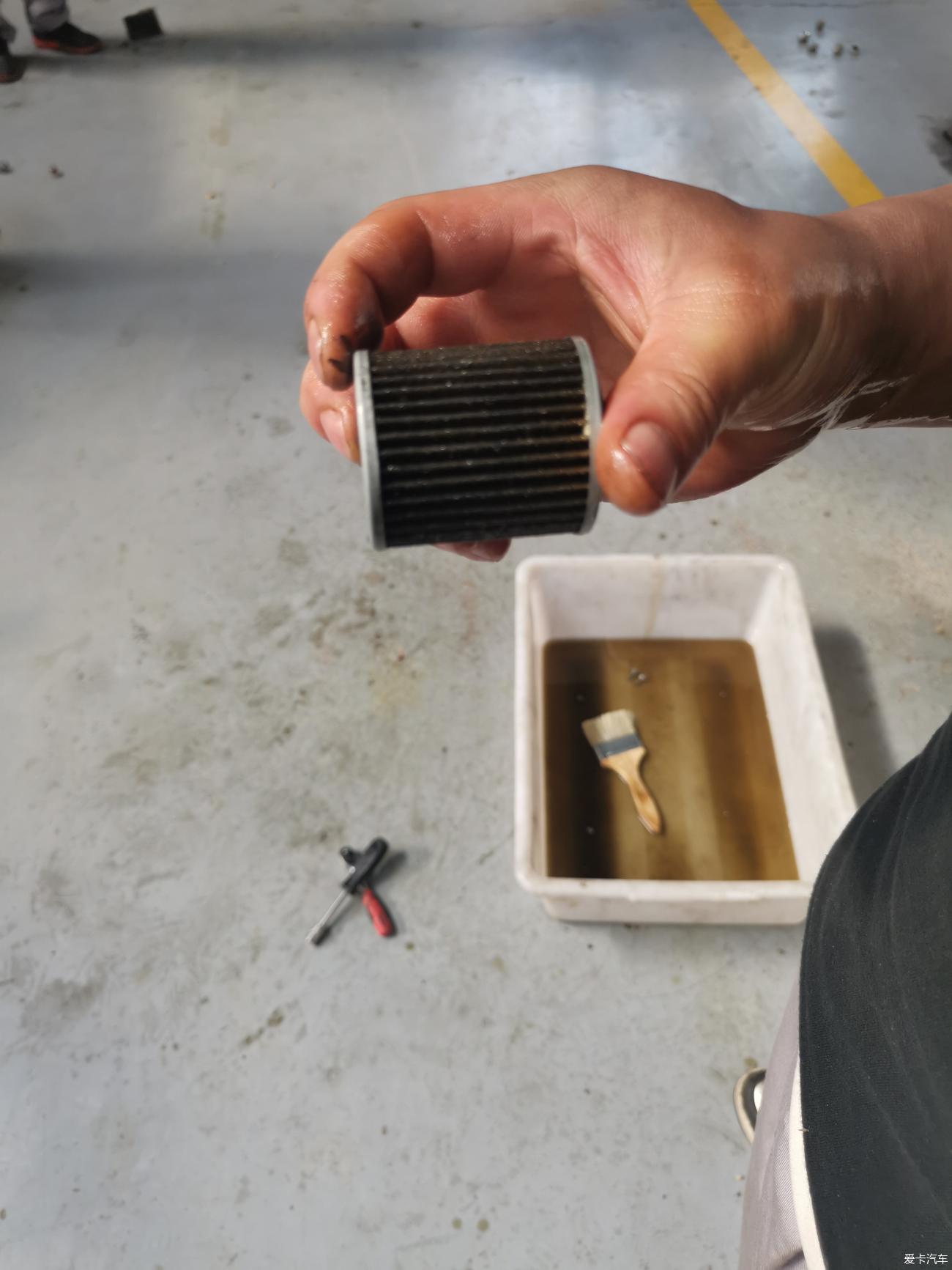

变速油油底壳拆下来,下面那个黑色的铁的是过滤网,没必要更换!
油底壳全是油泥、铁屑!
看看,厚厚的油泥!
两个小吸铁石吸附铁屑!钢带肯定会有铁屑产生!

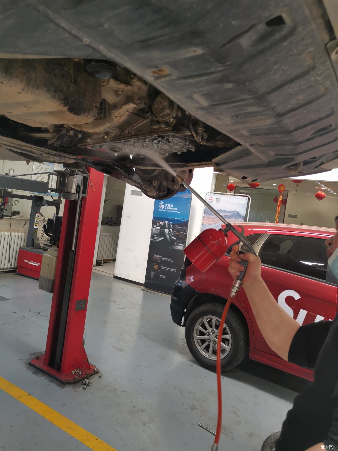

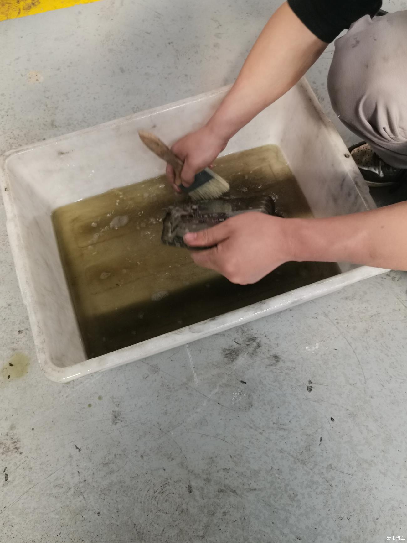

小哥在仔细拿汽油清洗!

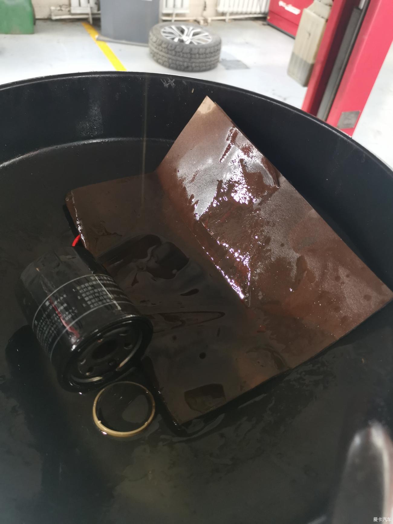

原车油滤看看脏不脏!
汽油清晰油底!
油底壳清洗完毕安装好了,不用更换密封垫,原车钢垫没必要换!
更换好了油滤,就这小圆壳壳里面就是!

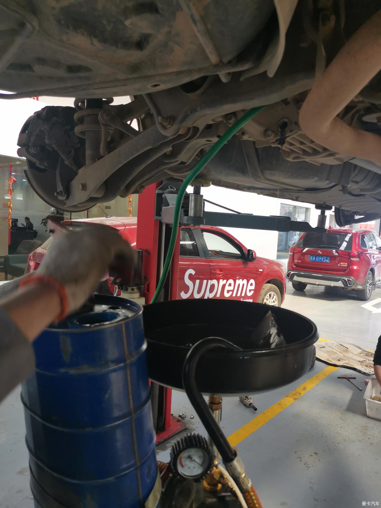

更换前后桥油!
看这个油粘稠粘稠的,更胡辣汤一样!

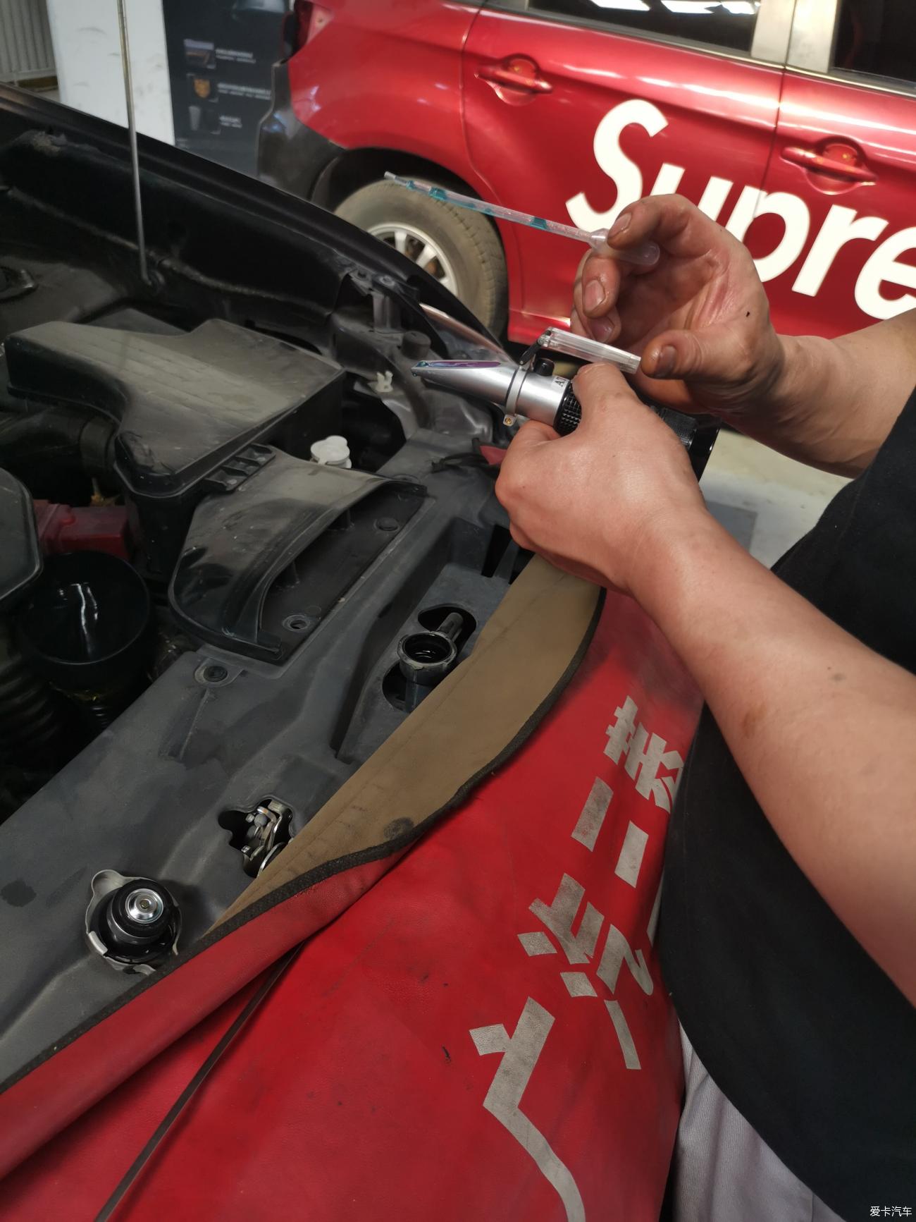

滴上原车防冻液,实测温度-45°!
测测防冻液冰点!滴上原车防冻液,实测温度-45°!

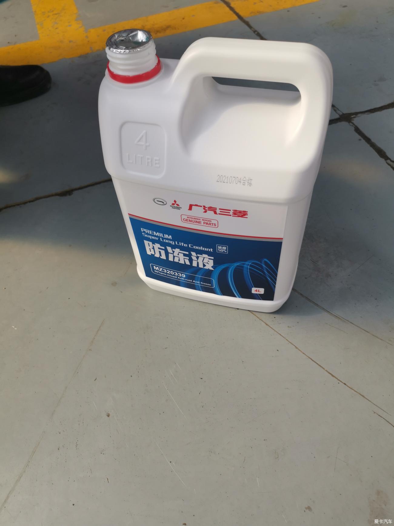

新打开的防冻液实测-35°!果断不换了,哈哈哈!还是原车的长效防冻液好!
最终花销:5.5L变速油 ,4L齿轮油(2L送人了),滤芯一个,工时费总计970!
保养心得:两个人去只买一桶齿轮油,只买三桶变速油(不拆油底壳不用)!没有必要循环机换油,会不小心损坏电子阀,那就得不偿失了!
