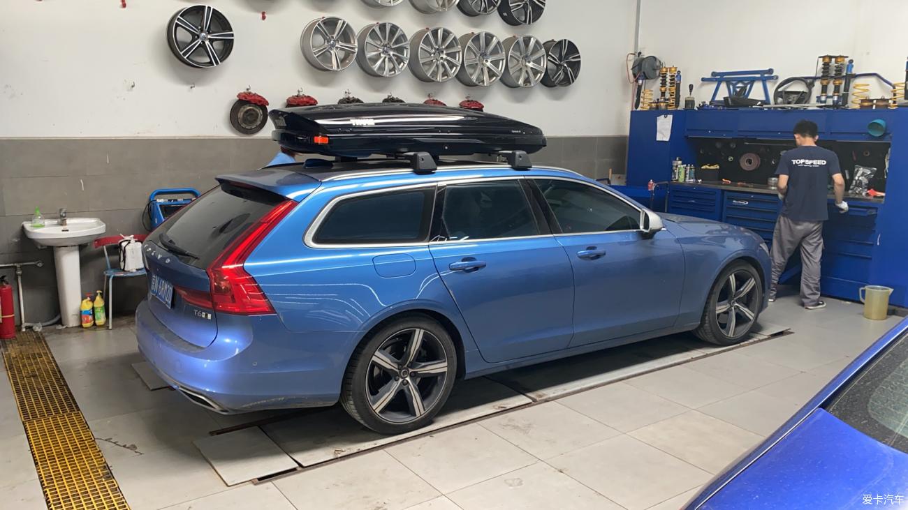

4.改装思路
最主要的 一切可以无需“特殊渠道”过验车
首先我已经刷入“Polestar Engineered ECU升级程序”将2019款搭载的B4204T23从254Ps/350Nm提升到261Ps/400Nm.
其实按照江湖中流传的说法“百改降为先”应该先动避震,但由于V90智尊4C主动底盘搭配后桥自适应空气悬架,所以可能还需要搭配另外一个改装品牌Heico的主动降低套件,本来V90cc T5 也以操控动力见长(虽说也很弱7.3s 马马虎虎吧)感觉略微麻烦.
图片来自Heico官网,这一套Heico为S/V90定制的短簧组件,由于空气悬挂后桥没有复合叶片弹簧的,所以后桥需要一个电子适配器做到后桥降低
由于我的车原厂配置的轮胎235/50 R19的倍耐力Pzero,由于年检时想麻烦所以考虑更换轮毂样式,同时也肩负获得更的X距以更好的避开刹车,所以优先入手的就北极星19寸双幅轮毂
轮毂都准备好所以自然刹车也要安排上,虽然说刹车距离的关键还要看轮胎,但由于V90cc原厂采用单活塞浮动卡钳的设计,使得刹车那么的线性,另外从视觉角度来说 19寸轮毂+ Brembo/Polestar Engineered 的卡钳 也会使得轮毂内部分饱满
没撕膜的样子,此款应该就Brembo GT6
背面,桥位原厂吻合的,无需定制
组装完毕
浮动刹车盘,比原厂轻
超大的刹车片,可以看到Brembo代工的
摆个阵型照个相
完工景(忽略脏脏的轮毂 后续洗干净) 视觉非常的饱满
正面45度定妆照
侧面定妆照
由于再犹豫避震器(相信我 原厂4C+空悬非常舒适)
可能接来会考虑一Heico的阀门排气,2019款没有阀门的
其实目前没有什么特别好的思路,如果想到再更新吧
