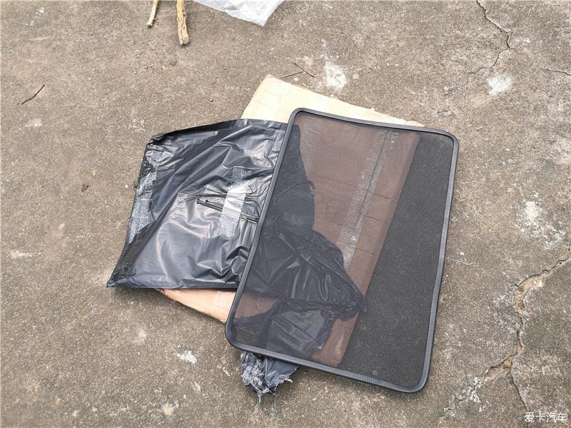

新网到货,价格实惠。
看着像是塑料的,实际是塑钢材质,应该是金属的。

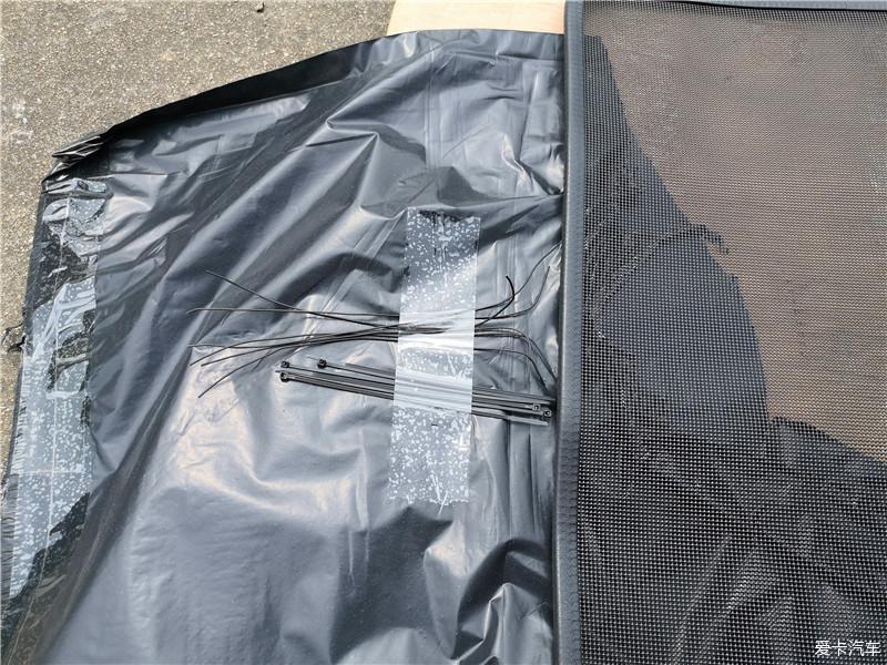

自带扎带和铁丝,扎带不是长久之计,所以我决定使用铁丝。

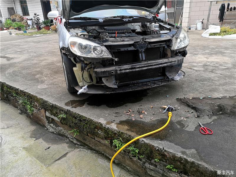

前保险杠拆下,熟门熟路。
提前准备了水管,更换之前进行清洗。

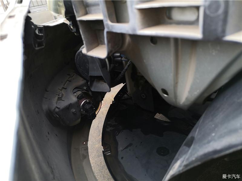

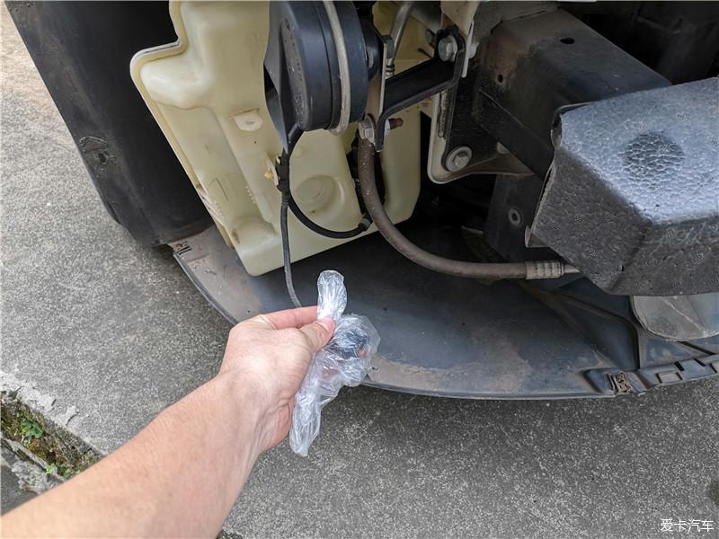

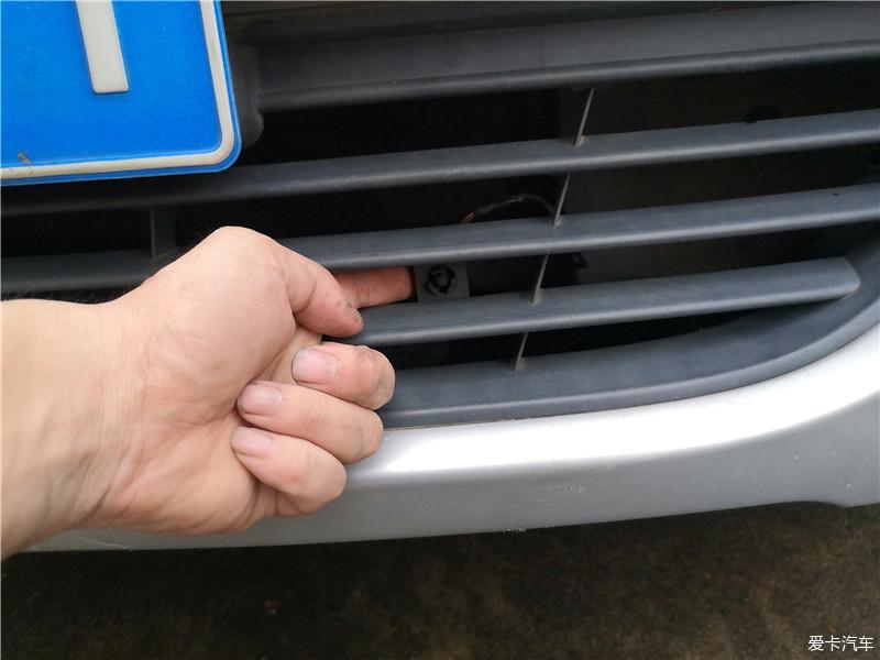

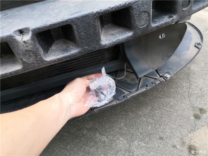

注意有3个地方需要防水处理,分别是2个前雾灯和温度传感器。
这个是温度传感器。

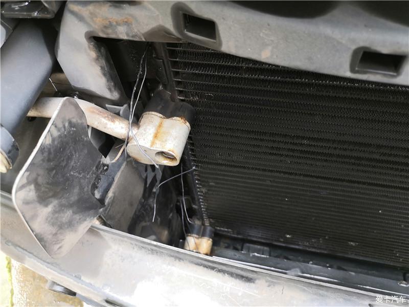

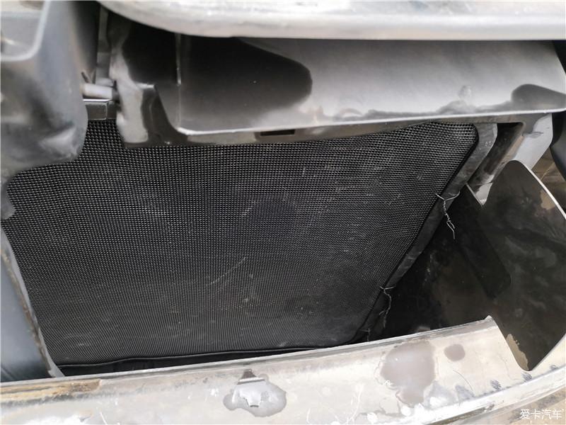

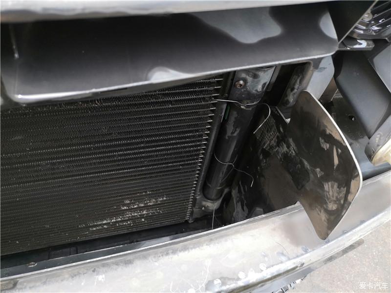

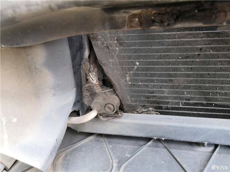

看下原来的防虫网,破败不堪。
有损坏,也有杂质堆积的。

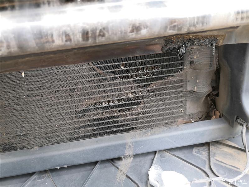

这边积累了很多的毛絮。

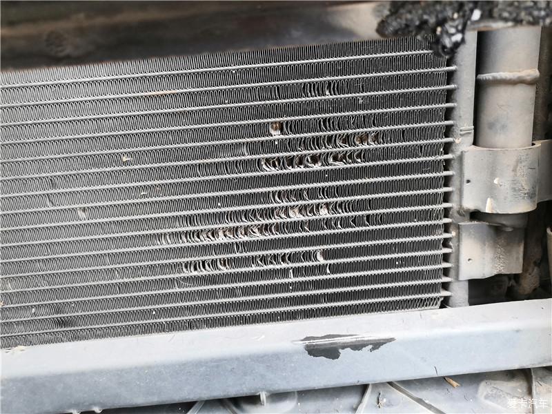

这边直接破损,岐片都歪了,可能撞到了什么硬物。
这边满是树叶,总之该更换了。
原来是用的夹子夹住的,直接扯开即可。
没有气枪,只能慢慢掏树叶。
清理出来不少杂质。
还好,歪的岐片不多,不影响。

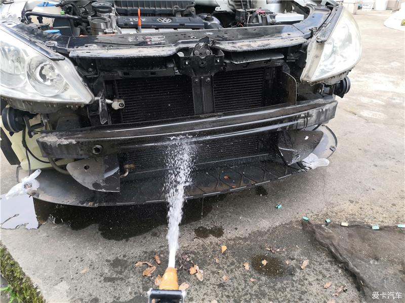

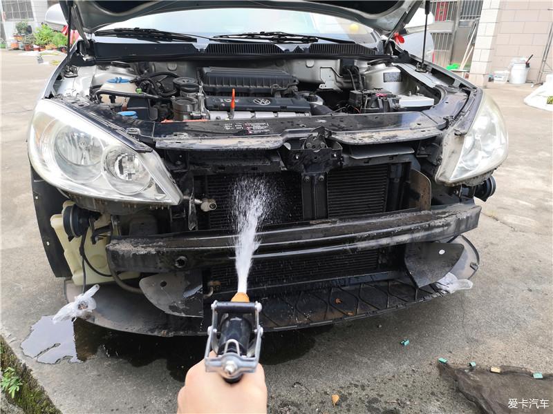

旧的防虫网拆了,安装新的之前,先进行清洗。
水压不大,大了反而容易冲歪岐片。
先把表层的大杂质冲走。
有时间一定要冲的彻底。

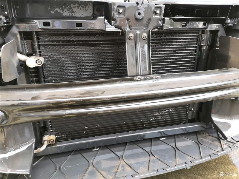

然后就靠近后慢慢冲透,因为表层是空调散热片,里面还有一层水箱散热片。
全部冲洗完毕。
可以说比较干净了。

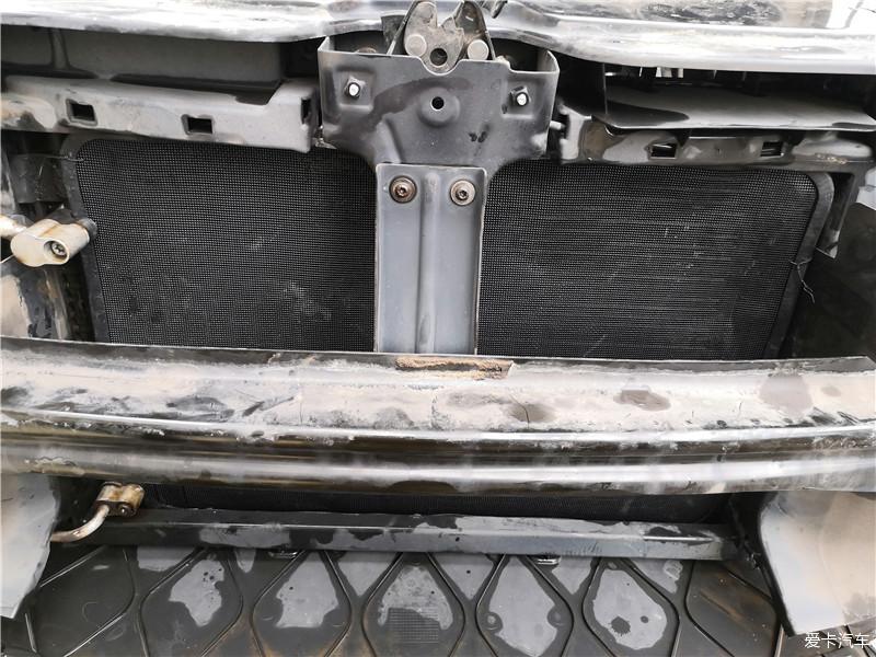

防虫网到位后,就绞紧铁丝即可。
尽可能多固定防虫网。
这样就完全固定了。
最后恢复,注意这个温度传感器要卡上。

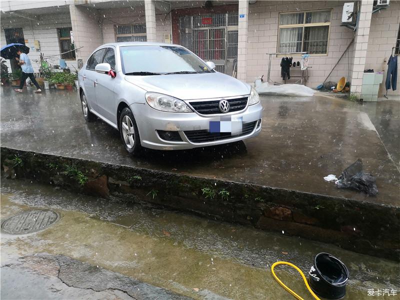

天公不作美,隆隆雷声,加快速度,在下雨前顺利恢复。
