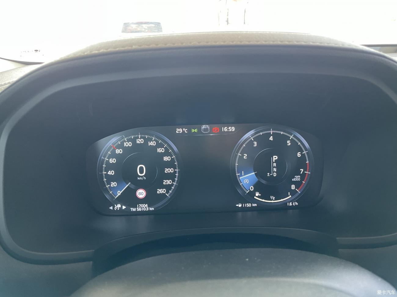

这是手动模式开了一段之后,也是续航唯一一次过千,当然跟车友在西藏长下坡路段开出的半箱油2400的续航没法比。
