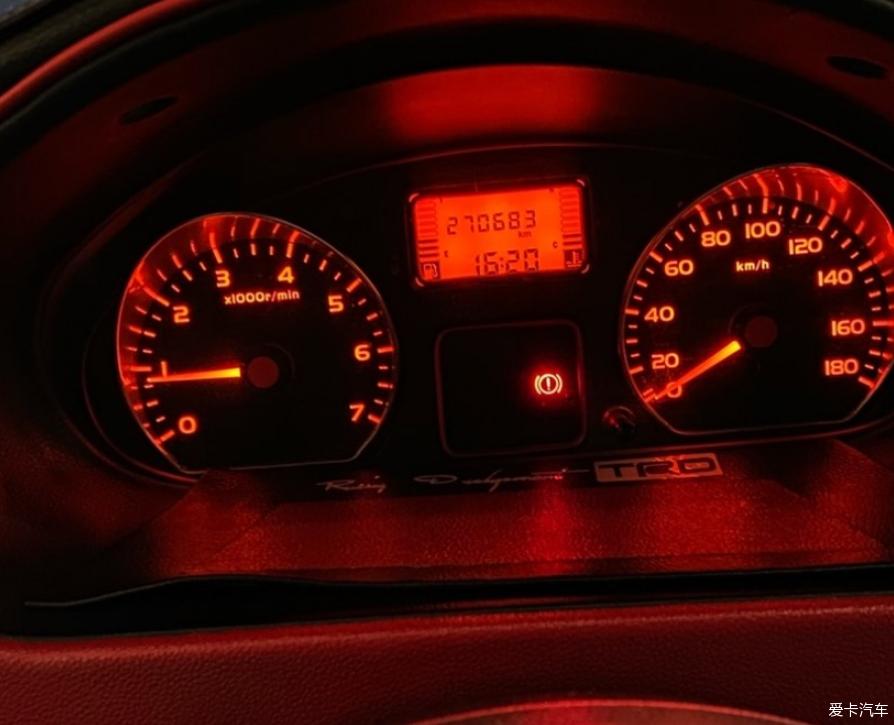

大家好!目前8年行驶了270000公里,前几天就发现怠速不稳,怠速高!
怠速1000转!根据以往的经验判断,应该是节气门太脏,好久没清洗了!

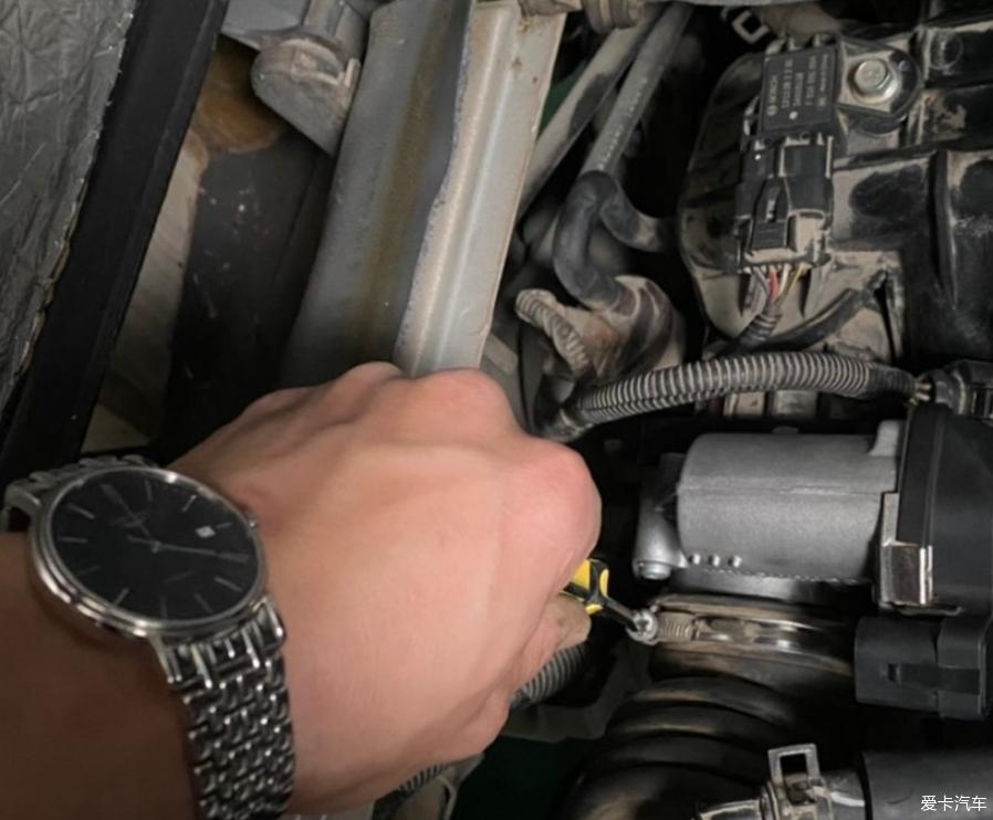

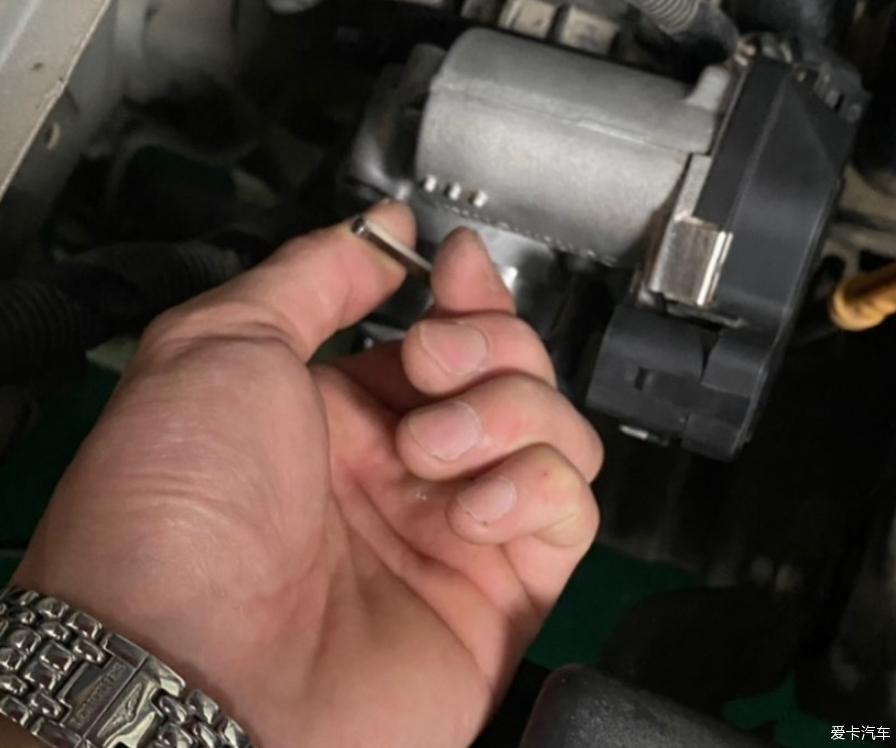

先用工具内六角,把节气门拆下来!

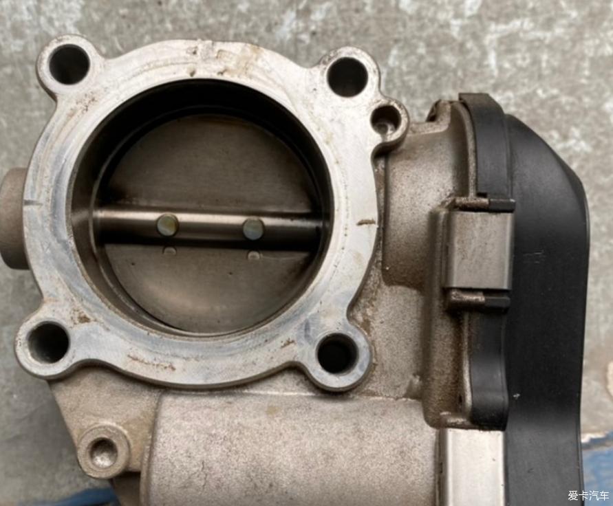

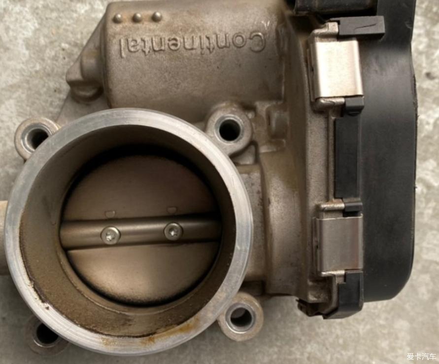

可以清楚的看到,确实很脏,差不多有100000公里没洗了!记得上次清洗是3年前170000公里的时候!
两边都很脏!

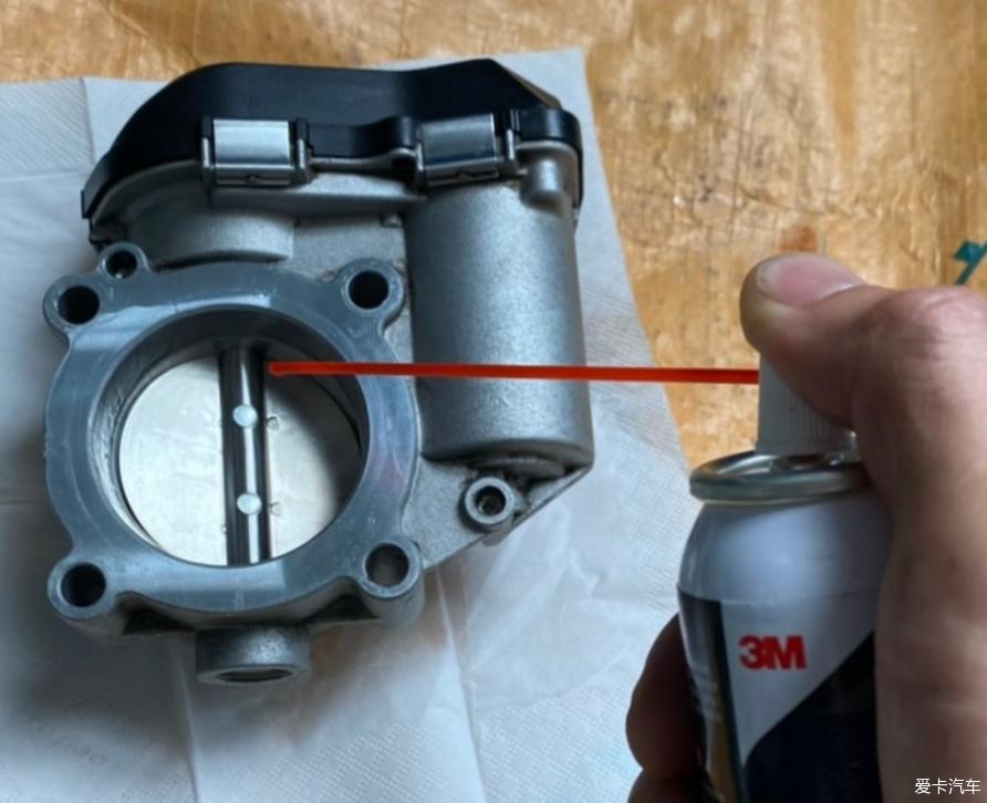

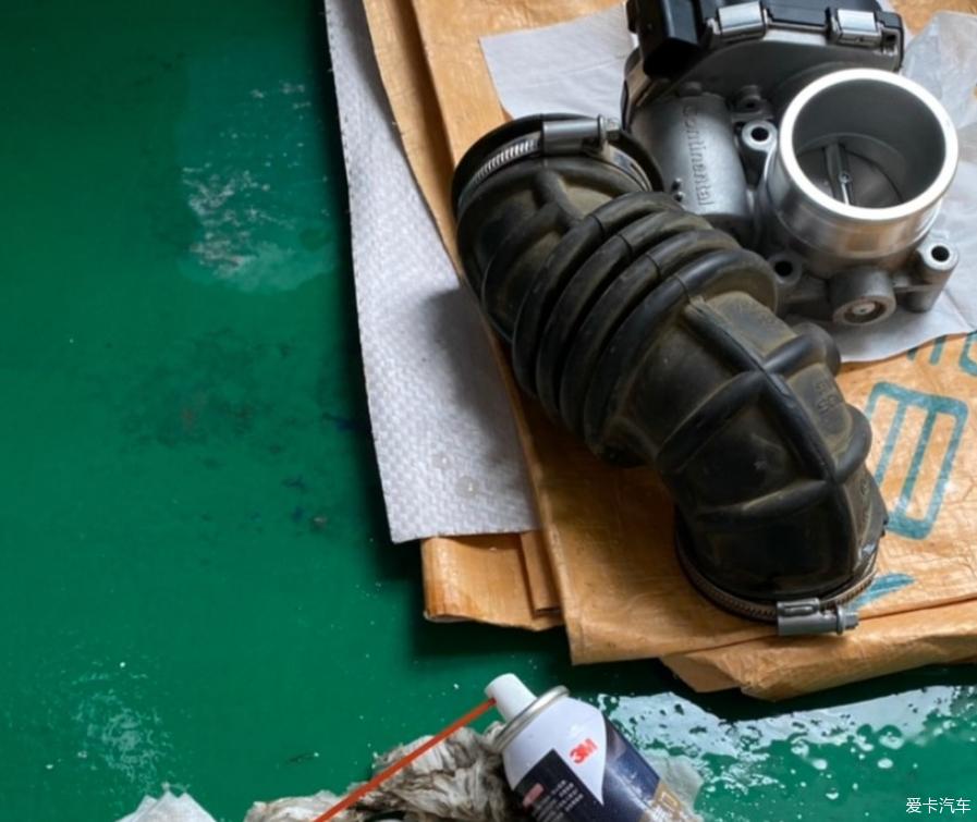

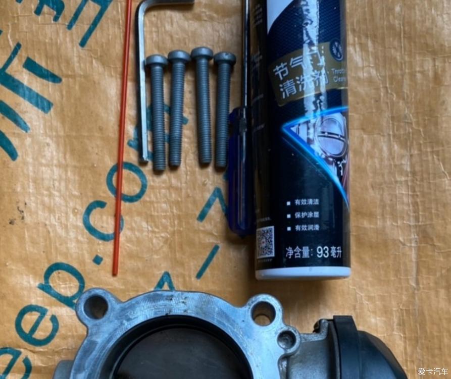

本来打算都楼下的途虎养车店里买一瓶化油清洗剂的,但下面的小哥直接送了我一瓶专用洗节气门的,因为平时保养经常在那里做,所以熟了没收钱!
各种喷,各种擦!

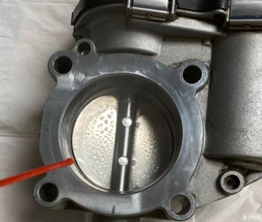

翻来覆去清洗!
一大堆脏物

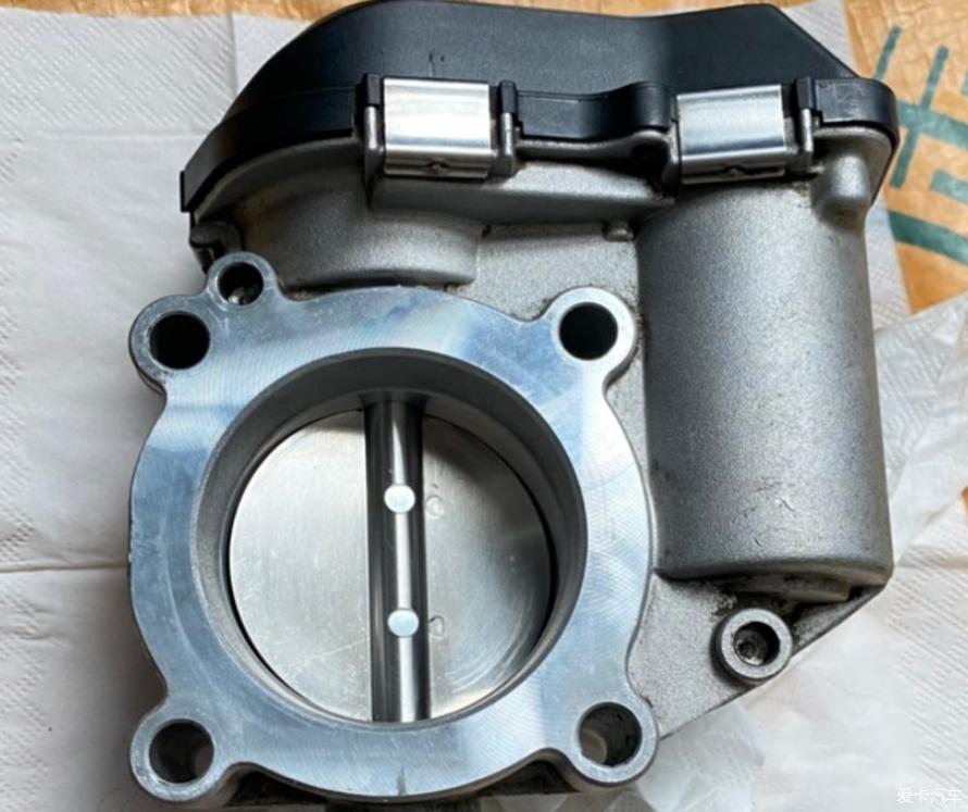

也许说跟新的一样太夸张!
但是,比之前干净太多了!

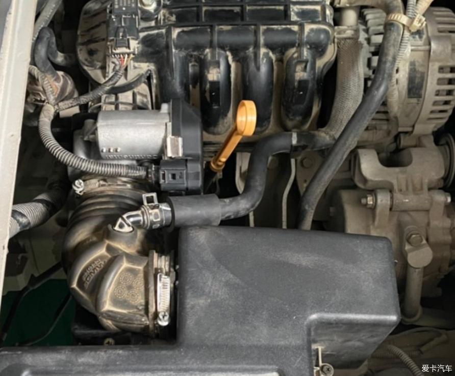

接着装回去!
把管卡拎紧!
轻松搞定!
