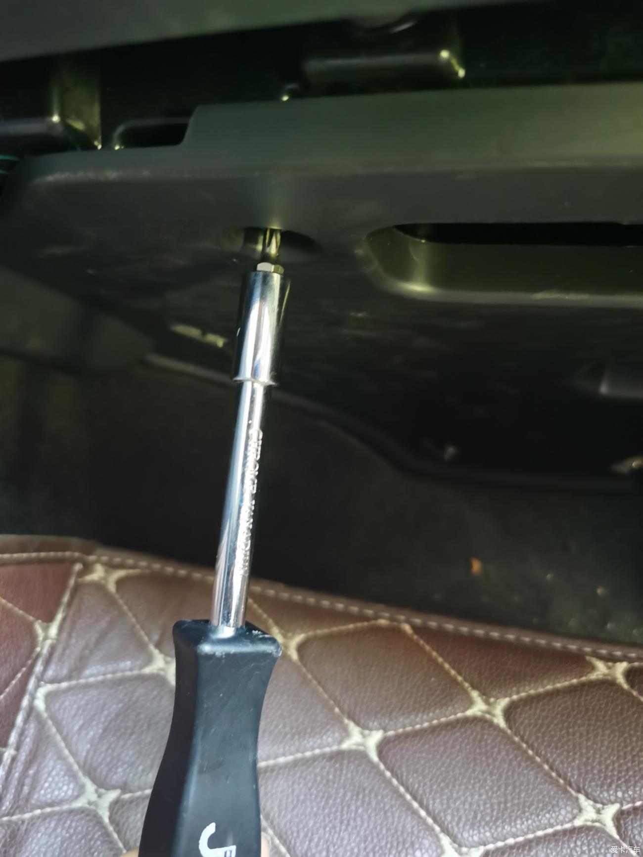

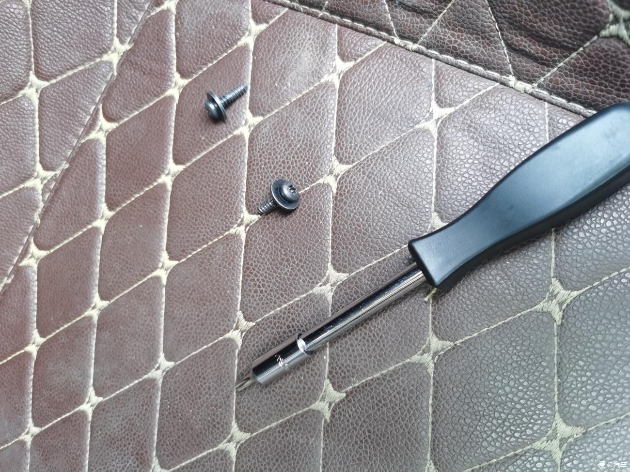

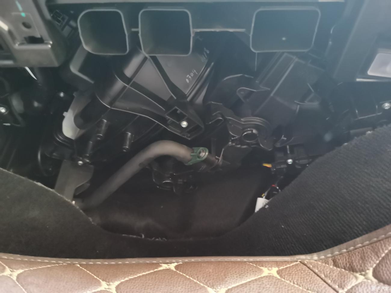

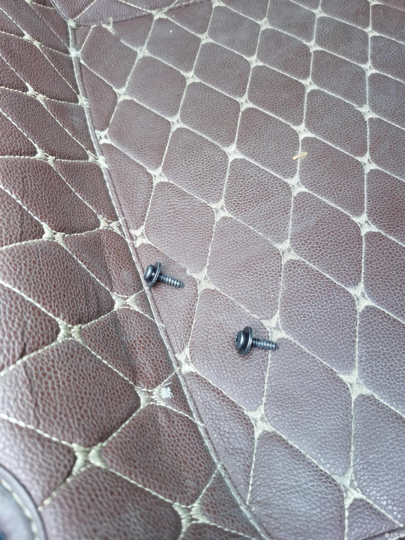

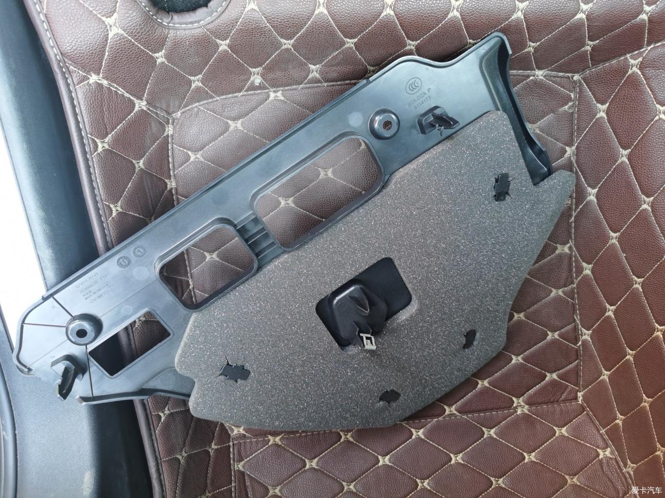

回到主题,说说怎么安装的空调滤芯吧,首先需要一把T20这个型号的螺丝刀,

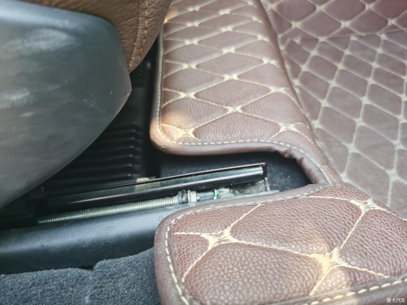

然后先进行准备工作,先把后座调到最后,其实我后面发现如果脚垫取下去会更方便些,我没有取,如果你们装的话可以取下脚垫,有我的这个前车之鉴……

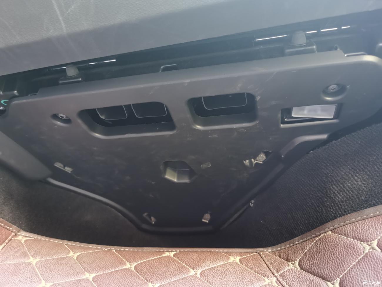

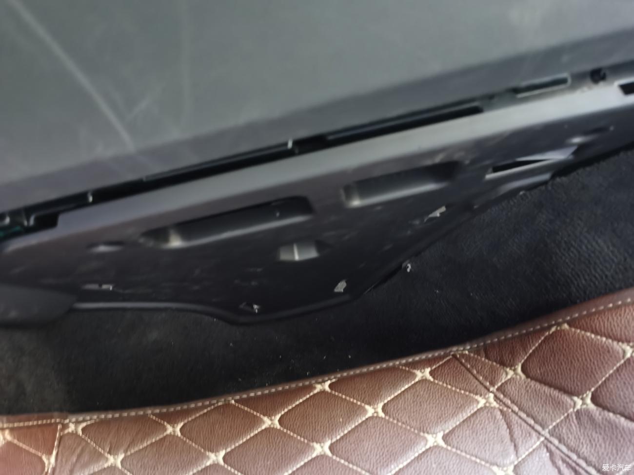

然后需要俯身进去,把盖子上的螺丝拧下来。

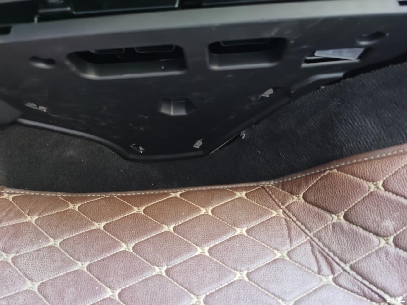

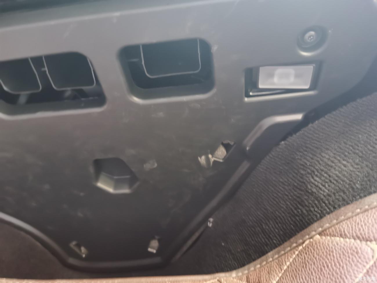

螺丝拧下来以后,这个盖板要用力拉一下,才可以拉下来。
放心大胆拉就可以了~

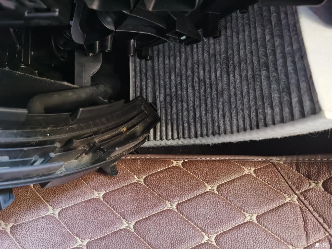

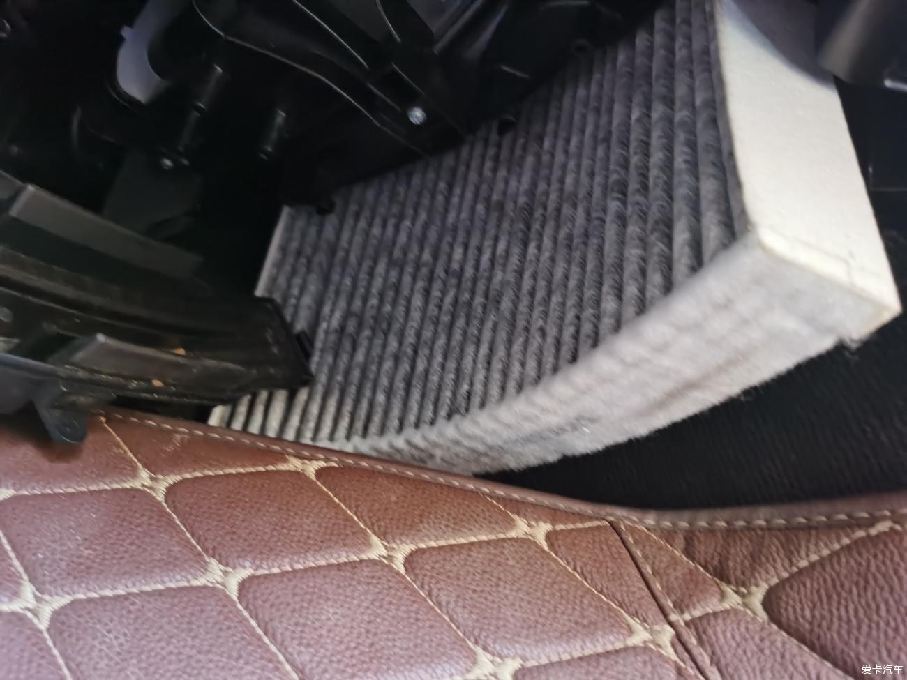

将旋钮和卡口都掰开,我这里也说不好具体怎么拧,打开一看就能解决。

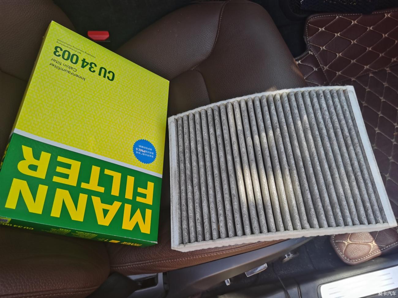

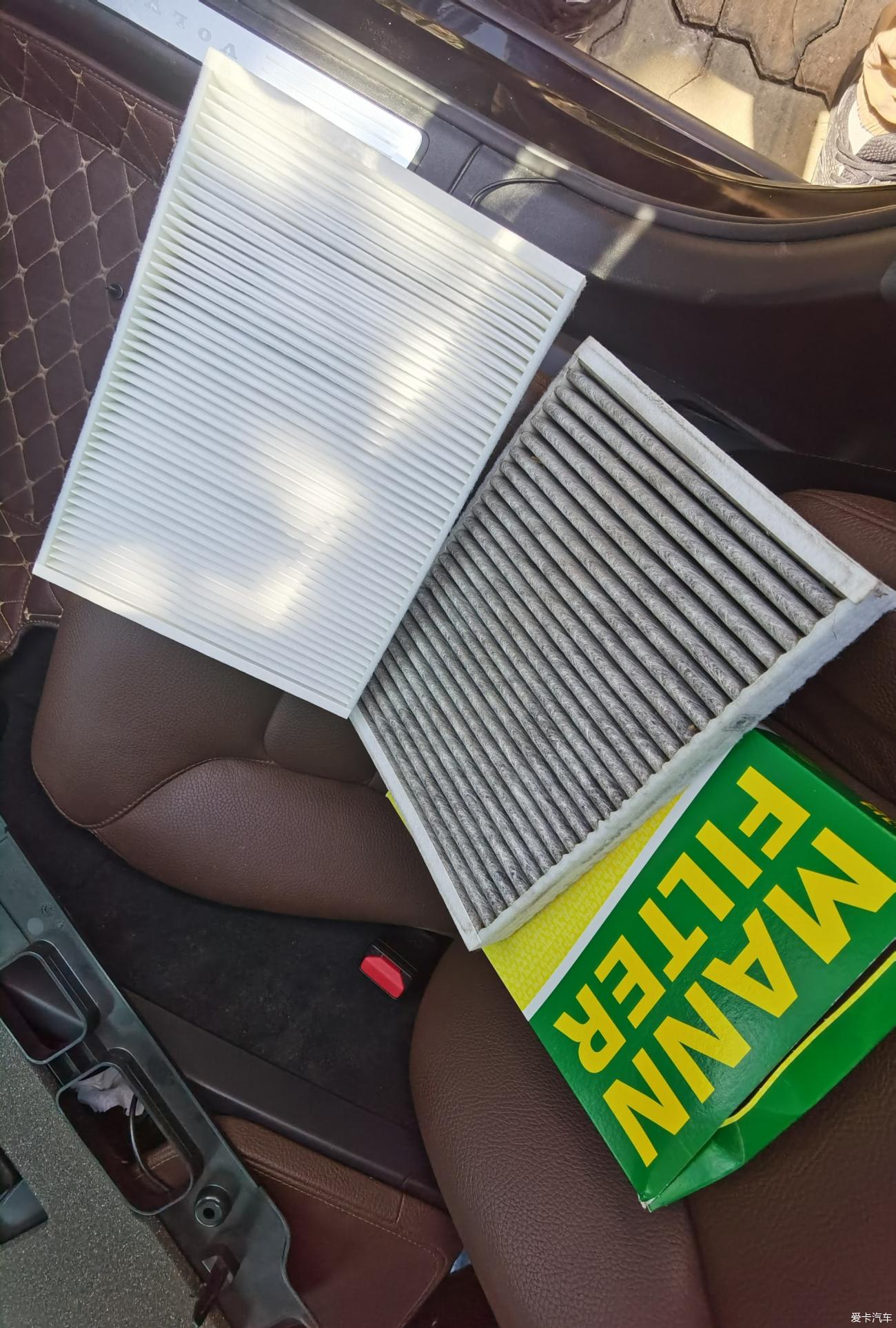

重点来了,长教训的地方来了,为啥说换这个滤芯是长教训的一记呢……

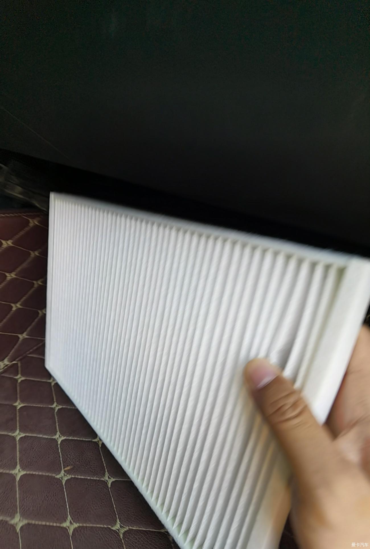

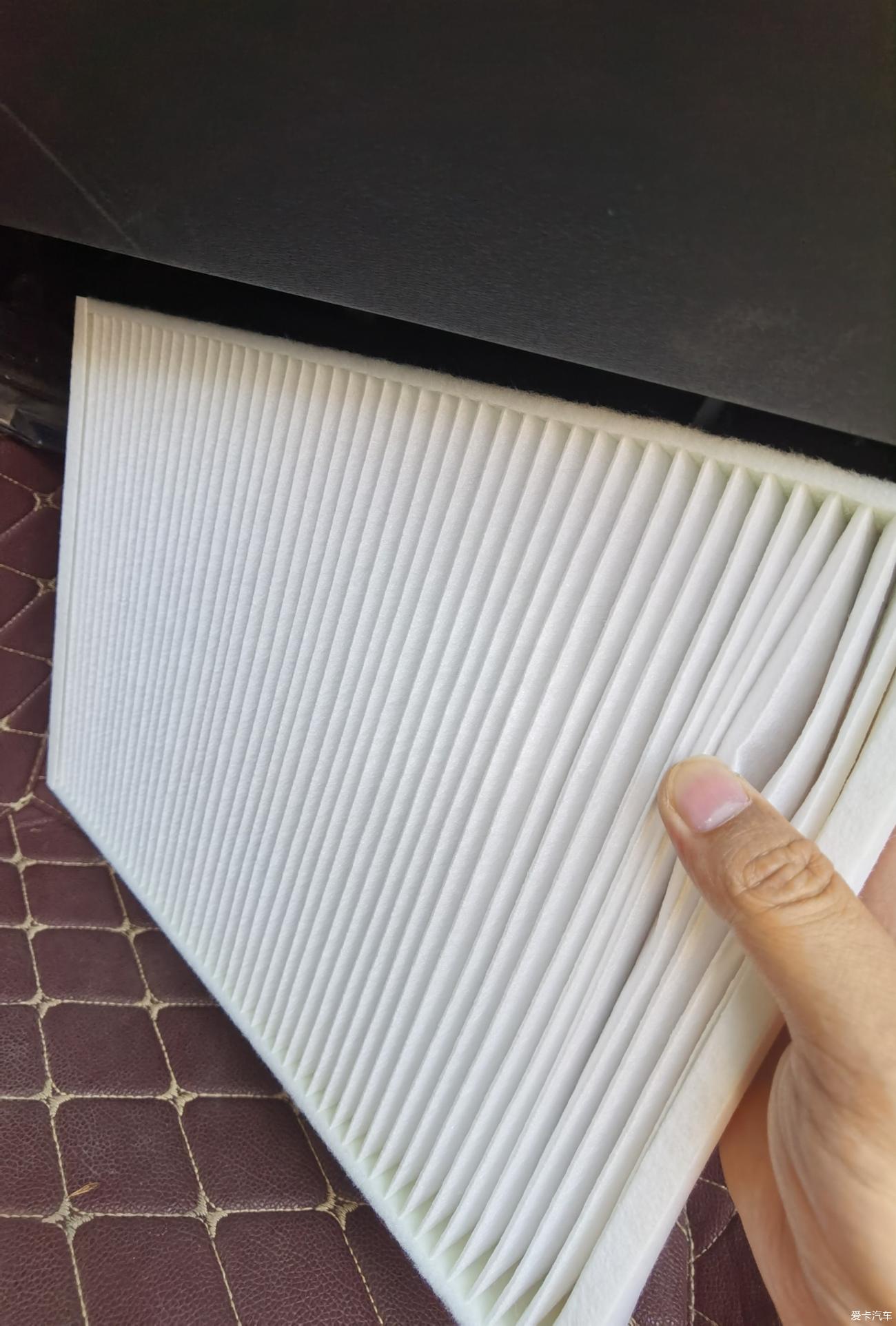

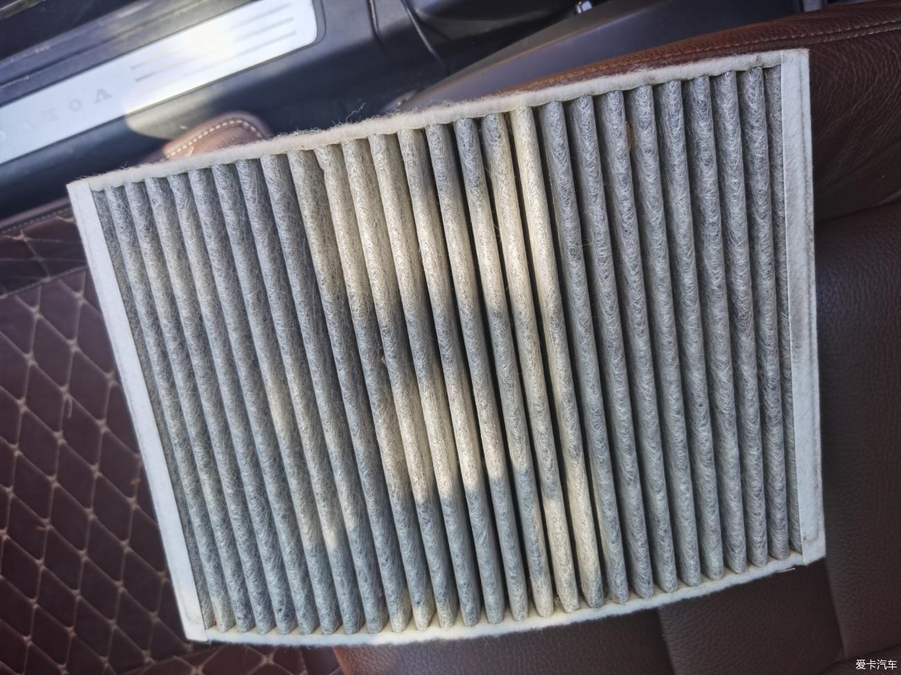

因为我滤芯买错了……你们看人家原厂的滤芯是带碳的,我买的是不带碳的……
记住了,买滤芯的话一定要问清楚了带不带碳,因为我买回来就没拆包装,又过了有大半个月才安装的,所以也没法退了。
所以呢,只能这么装了,但是其实对比了一i下,我个人感觉原厂的贵是有贵的道理,滤芯确实是很重很密很实在,而我买的这个……额,我也不想说啥了,就凑活用上一万公里或者几千公里……去换原厂的吧~~
