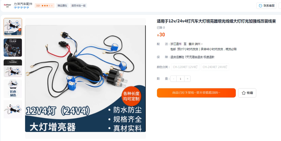

08年老威,灯光一直比较暗,想装个大灯拐(增亮器)求大家推荐品牌及店家,装上大灯拐后远光灯泡换100W可以吗?还有求教大灯上下调节方法

大灯拐的主要作用是防止烧大灯转换开关,和远光时候,远近光同时亮。不是“增亮”。

大佬,哪里能买到大灯拐
发表于 2024-05-22 19:12    IP属地:未知
淘宝上不知道还能找到不。当年,多的很。
来自 爱卡Android版 发表于 2024-09-21 22:33    IP属地:未知
换个200W的LED灯泡就行了
来自 爱卡iPhone版 发表于 2024-09-22 11:31    IP属地:未知
引用 kangss 于 2024-05-22 19:12:41 发表的回复
淘宝上不知道还能找到不。当年,多的很。
淘宝也绝迹了,买不着~我也想多买一个备用
发表于 2024-09-25 09:30    IP属地:未知
我去年还买了一套,可以用,其实这个只要插头能对上,应该是能用
