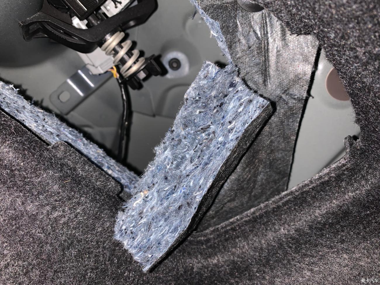

后备箱里侧面的毛毡上有几处开口,打开后,可以看到里面是用了比较厚的棉的,虽然隔音止震材料可能用得不是很足,但是基本该有的地方还是有的,所以,虽然我的老车做了全车隔音止震,XC40我是一处都没打算做了的。当然这只是不做隔音止震的一个原因,也有一些其他的原因,以前的帖子里有提过。
侧面开口打开后看到的吸音棉

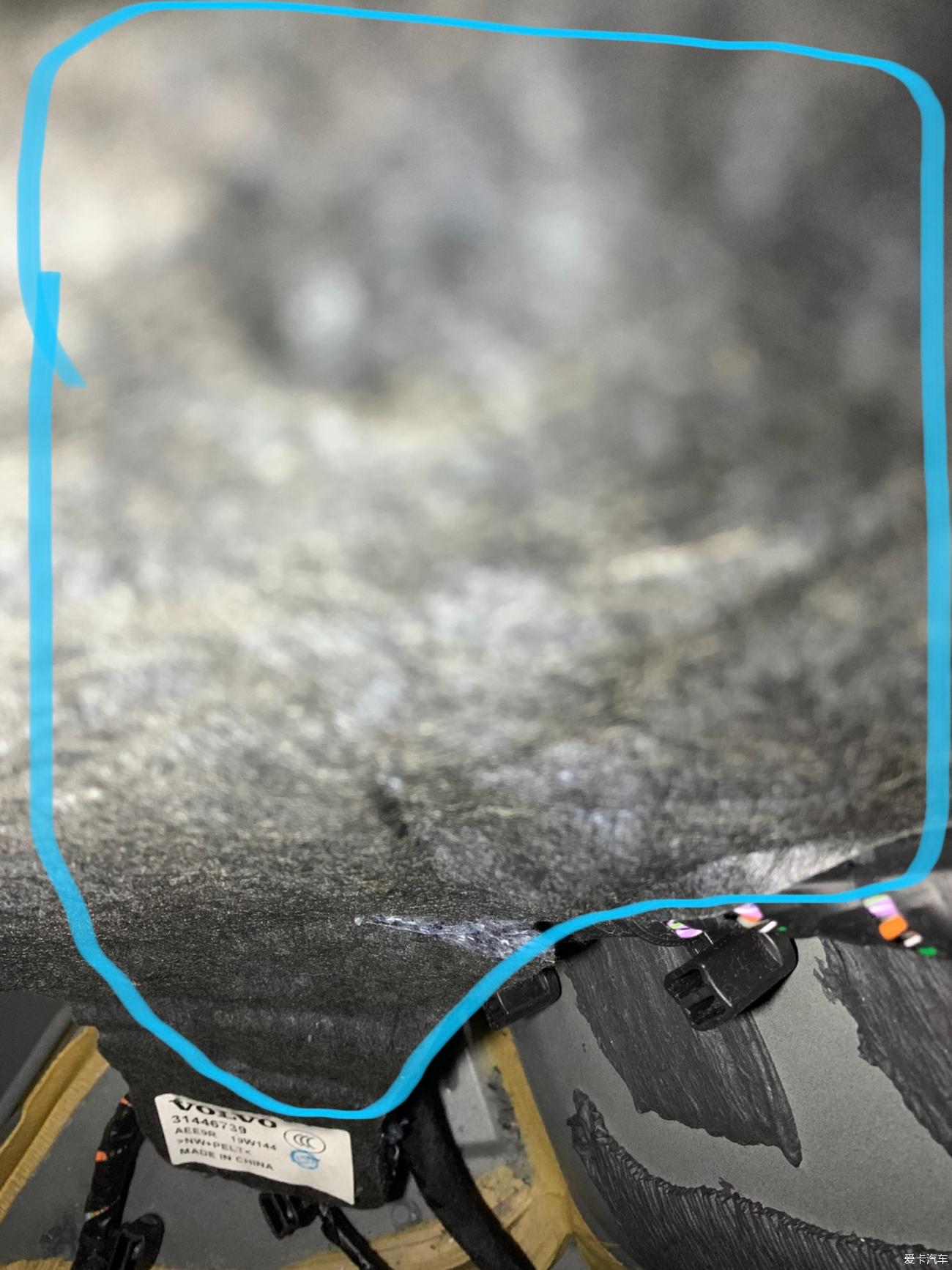

虽然没有涂满止震材料,但是可以看到红圈里还是涂有大部分面积的
蓝色圈里是一大块吸音棉

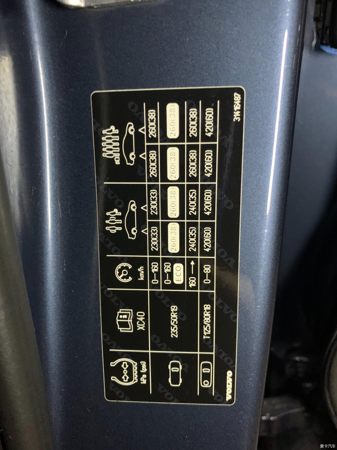

会不会是胎压打得太高了呢?因为我不管什么季节,四轮通通打2.5的,太阳底下一跑,可能就到2点六七***了,下次有机会按门框上标示的推荐胎压值试试。
厂家推荐的胎压,按此标准,我应该打2.3公斤

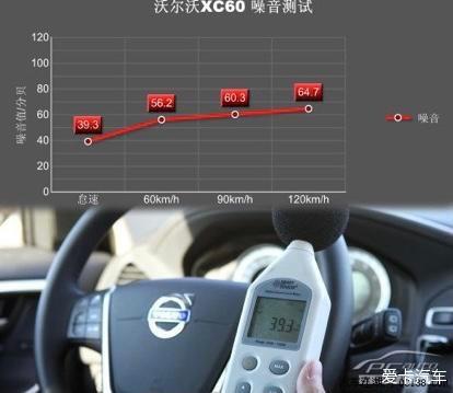

先是从网上找来XC40和XC60的测试数据:
怠速、60、80/90、120四种情况下的噪声数值分别是:
46.4、62.7、64.9、66.9(XC40)
39.3、56.2、60.3、64.7(XC60)
两者的差值分别是7.1、6.5、4.6、2.2,看来XC60搞一个级别,表现就是不一样哈。(每差3dB,噪声功率相差一倍)
作为对比,网上评价隔音效果比较好的宝马5系,网上实测120时噪声是59.9dB,比XC60还小4.8dB,不得不承认它在静音方面的表现哈。
当然了,前面说过,不同路况不同测试仪器,测试结果仅做参考。
网上XC60噪声测试结果
网上XC40噪声测试结果

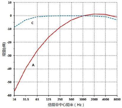

根据我浅薄的知识,噪声测量有A计权和C计权两种方式,这里的计权大概可以理解成根据不同的需要,对噪声不同频率段进行不同幅度的缩放,A计权对中低频衰减较大、对高频略有提升,它是根据人耳听觉特性进行的过滤,最能反应人的听觉感受,因而使用A计权测量环境噪音的大小。C计权对中低频过滤较少、对高频略有削减,一般是用来测量可闻声的总声压级读数,两者的滤波特性曲线见下图:
A计权和C计权的滤波特性曲线

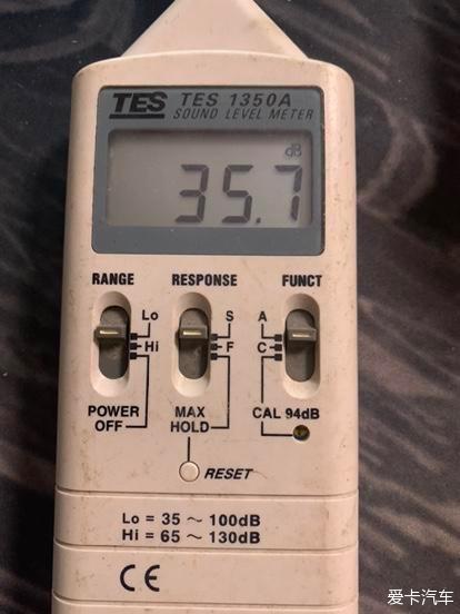

作为对比,晚上我在家里关上窗户测试了A计权和C计权两种方式下的数据做对比,噪声计使用TES 1350A,五六百元的低端货,但是比网上那些几十块钱的玩具肯定可信。噪音主要来自5米远的变频冰箱和100米远马路上的汽车,结果分别是35.7dB和45.3dB。
A计权测量结果
C计权测量结果

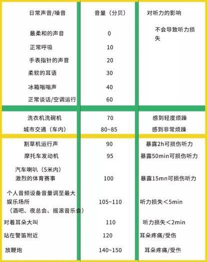

那么哪个最能反应人耳的听觉感受呢,下面是一张生活中常见环境下的噪音大小参考图,因为我的冰箱是变频的,且离开有5米远,根据这个表格,显然是35.7更符合人的主观感受,所以汽车噪音测量毫无疑问必须采用A计权测量,
