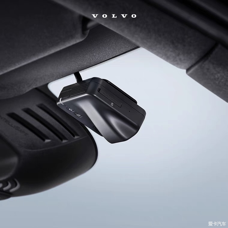

1)原厂记录仪,这个好像分三代四代,有的还带ETC功能,建议不要有ETC功能的,网上见过拆开去掉ETC功能的车友。

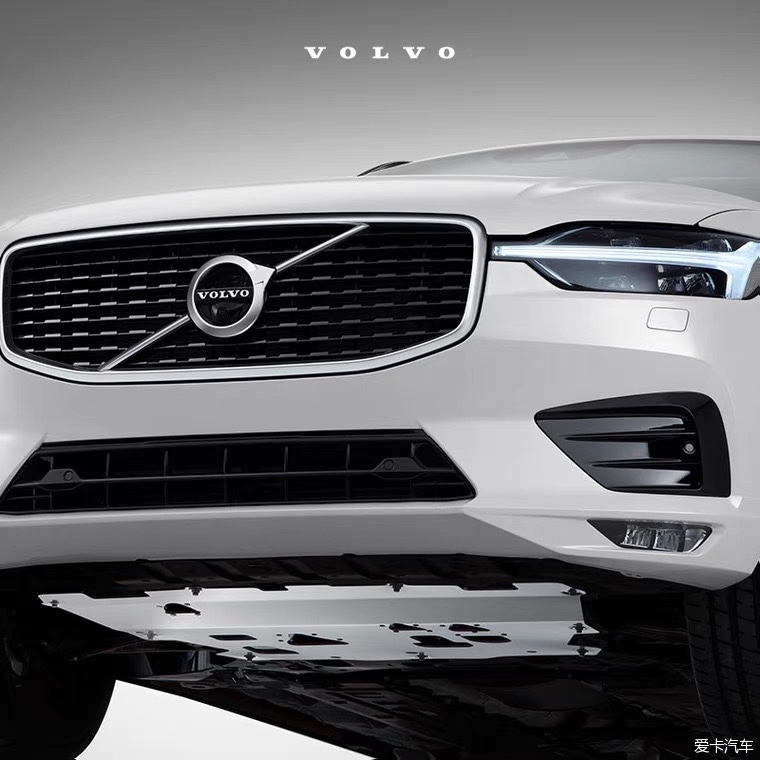

2)原厂发动机护板,这个不错,听说是钢制的,就是价格比较贵。

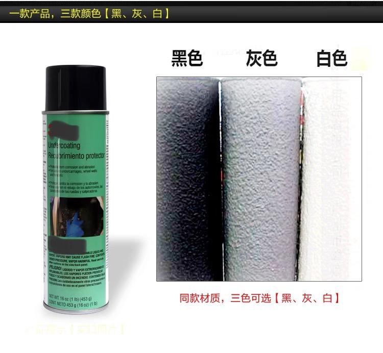

12)底盘装甲,这东西说用处不大吧也不大,但有会比没有好。有些同学看名字以为是某种金属制的盔甲,其实它只是往底盘上喷涂的一种胶,有一定厚度,可以防止裸露的金属生锈,也能防止行驶中小石子对底盘的磕碰。

这就是底盘装甲

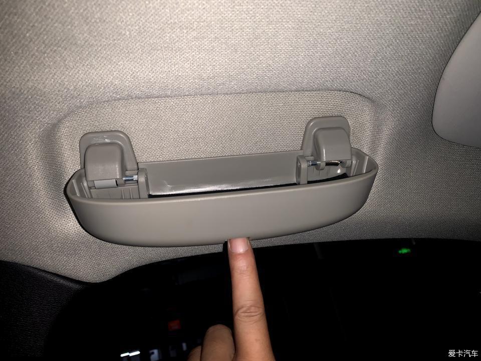

10)驾驶座上方的眼镜盒,由于这里的拉手一点用没有,改了。
