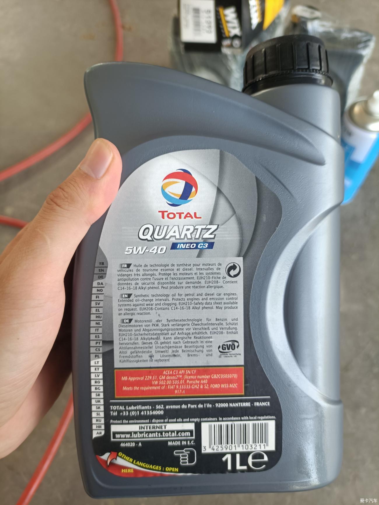

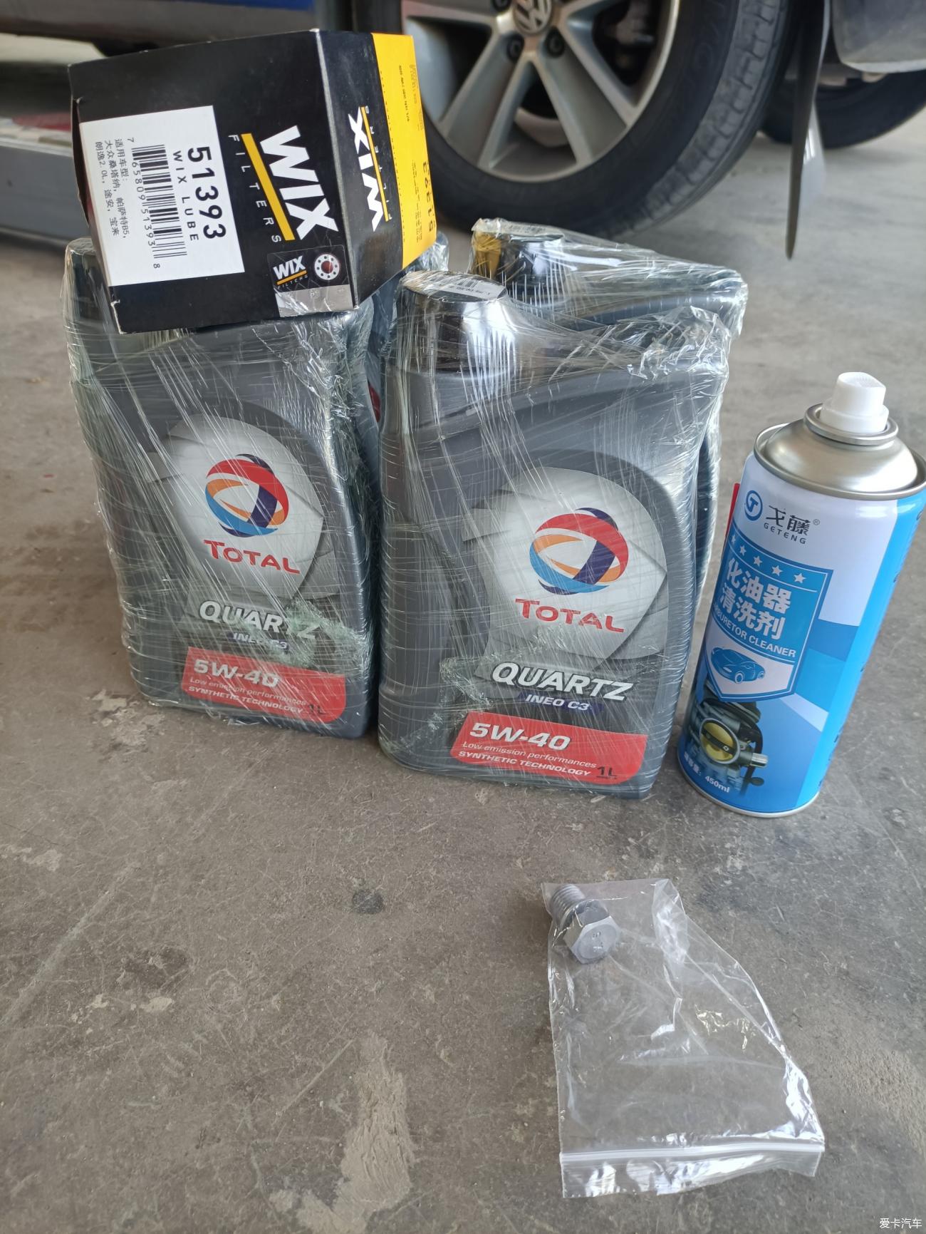

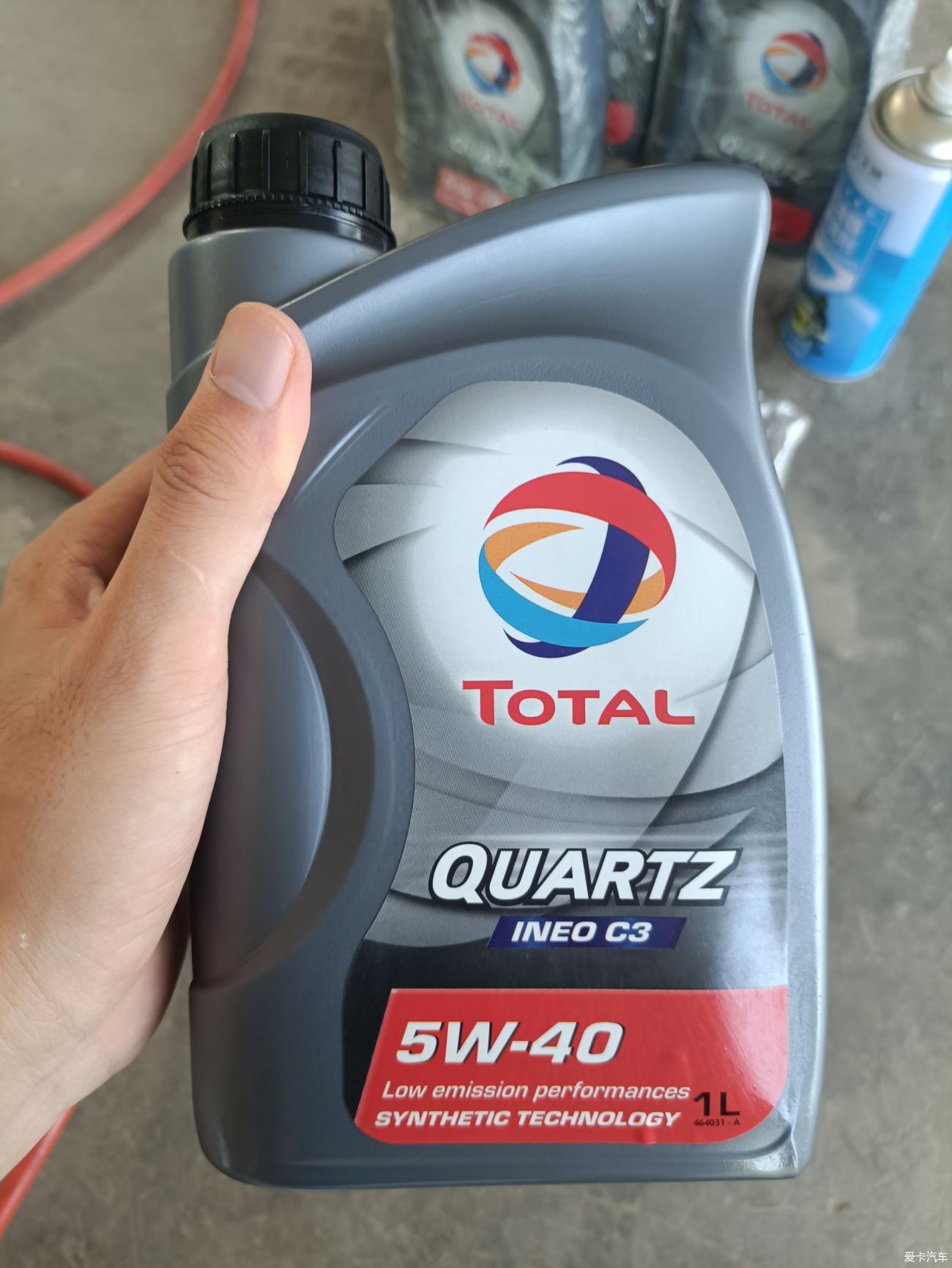

车子是02年的1.6 上次保养完跑了一万公里了,该换换油了。正好之前屯了不少道达尔。 周末刚好有点时间,开去朋友汽修厂动手保养一下,换了4L机油,wix机滤(一直用的这个机滤,感觉还不错),曼牌的空滤和拼多多买来的放油螺栓,因为之前的放油螺丝处一直漏油,一万公里漏了3L一直不停的加(不烧机油),这次连放油螺丝一起换了。装上新的放油螺丝后发现不再漏油。效果不错。上美图欣赏
4L道达尔机油,一个WIX滤芯,一颗放油螺丝
之前在京东屯的油
洗干净了
好不容易找个停车位
